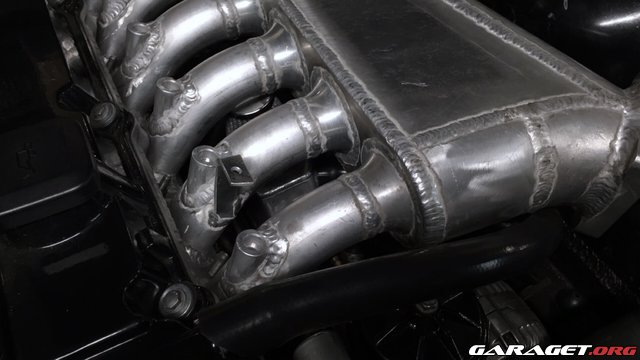

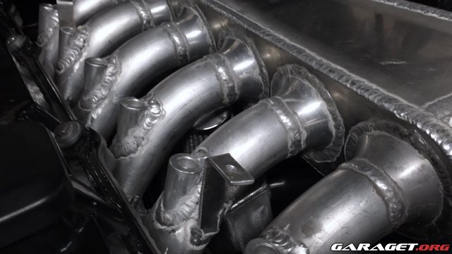

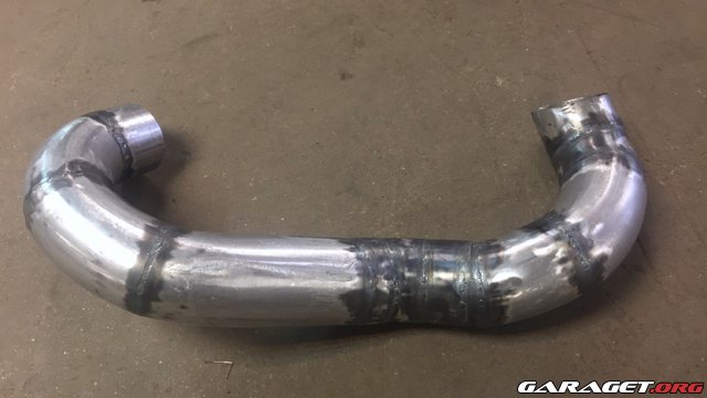

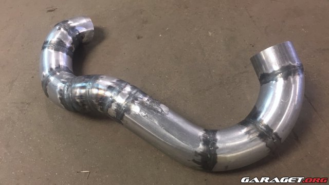

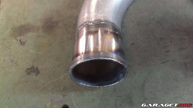

Helsvetsat och provmonterat tryckrör
https://www1.garaget.org/gallery/images/52/51488/51488-1079331c03e5df98b8b7edc18160ab02.jpg
https://www1.garaget.org/gallery/images/52/51488/51488-83f1bd9da9a64c5a022561bab06998cb.jpg
https://www1.garaget.org/gallery/images/52/51488/51488-05efbf215aceb20e37d3d611db9c5ef3.jpg

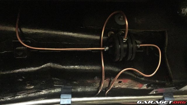

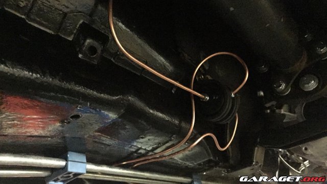

Monterat fördelningsventilen från Speeding i kardantunneln. Drog även nya ledningar från t-korset bak och från bromscylindern.
https://www1.garaget.org/gallery/images/52/51488/51488-e2e1a9024883b3decbb58cf1c6e66ab6.jpg
https://www1.garaget.org/gallery/images/52/51488/51488-3bf01759d5eba8acbd2c0247fb0fee40.jpg

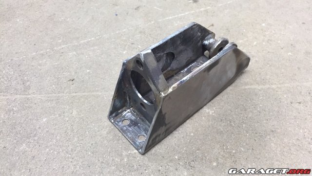

Förstärkt spakstället till handbromsen med extra plåt runtom, ska blästras och pulverlackas.
https://www1.garaget.org/gallery/images/52/51488/51488-6f1f3913322dd8005d16604db687b2d9.jpg

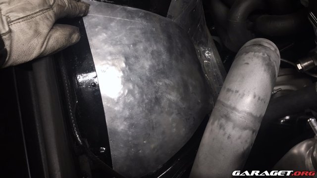

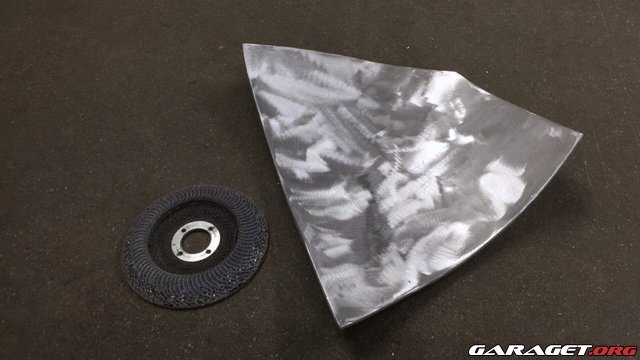

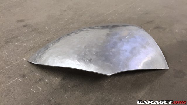

Börjat tillverka ett expansionskärl till kylaren, bankat till en plåt i 3mm aluminium som blir botten.
https://www1.garaget.org/gallery/images/52/51488/51488-f6ff1c4e234d7a21fdf1edd3b201f141.jpg
https://www1.garaget.org/gallery/images/52/51488/51488-de866b8da190bf42f69d59e5cca9930a.jpg
https://www1.garaget.org/gallery/images/52/51488/51488-07188d074d5e043c50e109632e0ac734.jpg

Blev fula märken på undersidan av plåten så jag snyggade till den med lamellslipskiva och vinkelslip smile
Expantionskärlet ska även lackas svart när det är färdigt.
https://www1.garaget.org/gallery/images/52/51488/51488-88b9a6ec92bcaabae5ee79a4369090e7.jpg

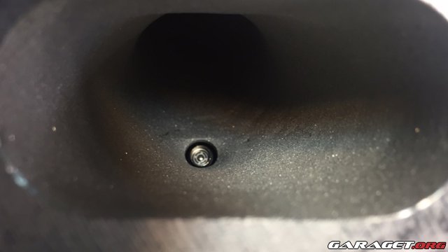

Tog en bild på hur det ser ut i runners med spridare monterad smile

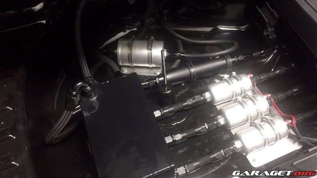

Tänkte montera bränslefiltret från Speeding fram strax före fuelrailen men det fick bli i bagaget mellan pumparna och förfiltret pga platsbrist fram vid motorn.
https://www1.garaget.org/gallery/images/52/51488/51488-8c5f39afc7842b870b8a6038e27e5cfe.jpg

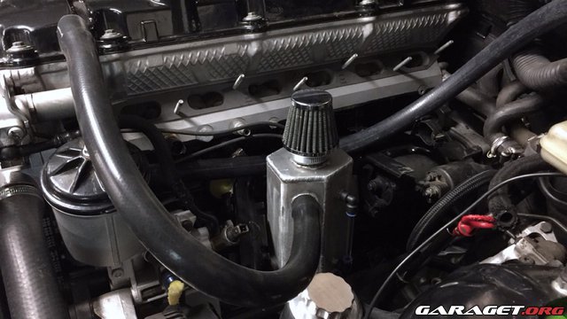

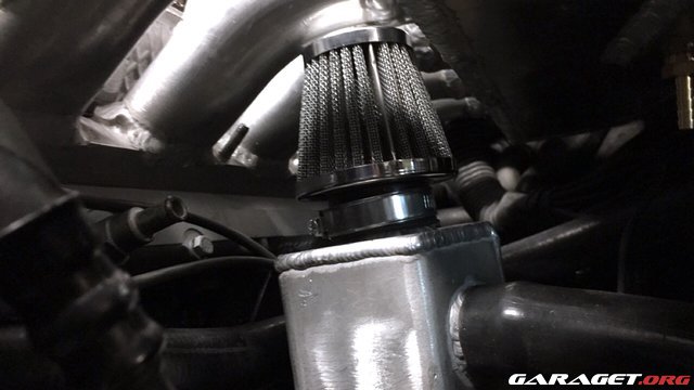

Catchtank till vevhusventilation färdig (förutom lack). Gjorde ett mätglas av 2 "push in" koppel och en bit slang.
Fyllde upp med lite vatten och funkade kanon smile
https://www1.garaget.org/gallery/images/52/51488/51488-b658d40d34f66b48ea061ae0c78cd799.jpg
Blir monterad under insuget med en tappkran som man kommer åt när allt är på plats. Drog en slang som går ned på sidan om oljetråget fäst med ett klammer.
https://www1.garaget.org/gallery/images/52/51488/51488-109a364f13788cd33db74ea6b78e9d18.jpg
Underifrån med kran och slang
https://www1.garaget.org/gallery/images/52/51488/51488-03c68cbca2e63c95644074a6e31d3893.jpg
Med insuget på plats
https://www1.garaget.org/gallery/images/52/51488/51488-aa8d271e5e0aa5973b197cff7a08f221.jpg
https://www1.garaget.org/gallery/images/52/51488/51488-45866497192ec152bcf287ac037c4c0b.jpg
https://www1.garaget.org/gallery/images/52/51488/51488-9b5086f2c660d6fb41a7c1e7b8700bf5.jpg
https://www1.garaget.org/gallery/images/52/51488/51488-06218fbf4b3cc4674fa4840fc2a15a4b.jpg

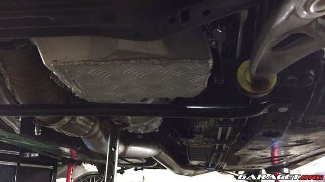

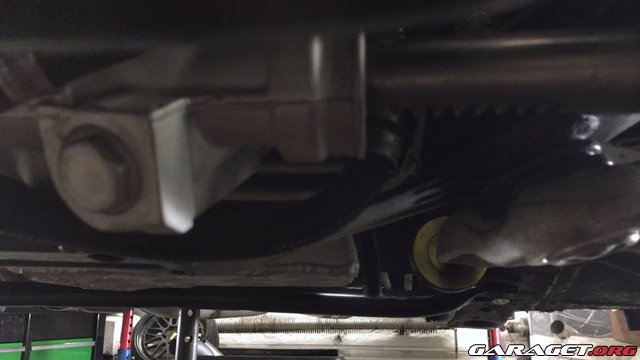

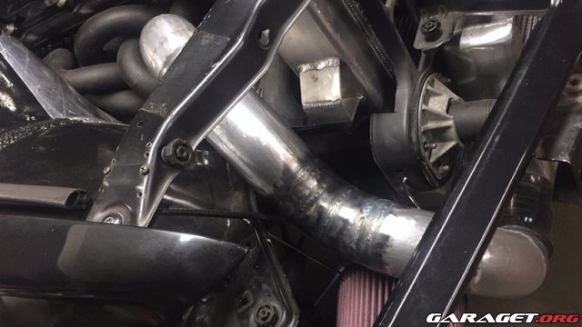

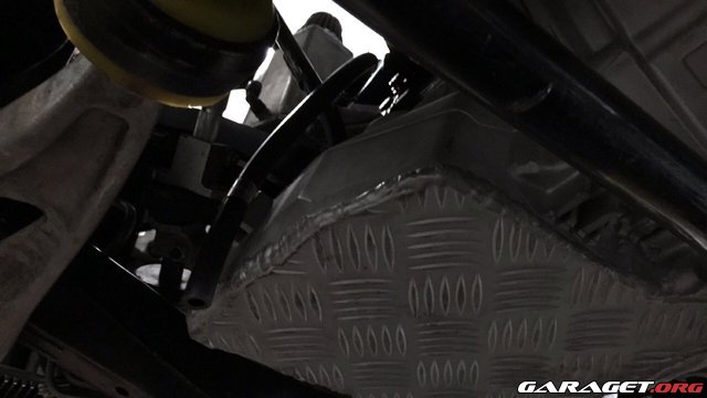

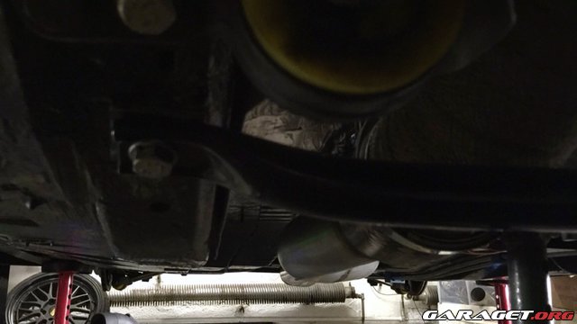

Har nog inte lagt upp så mycket bilder från under bilen så jag plåtade lite under bilen där man ser hur bränsleledningar och avgas är draget. Har dragit hydraulrör under bilen med anslutningar till slang vid tanken bak och nere vid rambenet fram, känns bättre med ett rejält rör än en slang under bilen.
Växellådsfästet ska moddas lite, därav pallbocken.

Ser ut som att avgassystemet hänger ned massor på den tidigare bilden, vilket det inte gör som man ser bättre på dom här bilderna:
https://www1.garaget.org/gallery/images/52/51488/51488-ae266f4dbd860492c90efb8de0f14ab9.jpg
https://www1.garaget.org/gallery/images/52/51488/51488-c46a953907be2175eb4c1841d581d354.jpg
