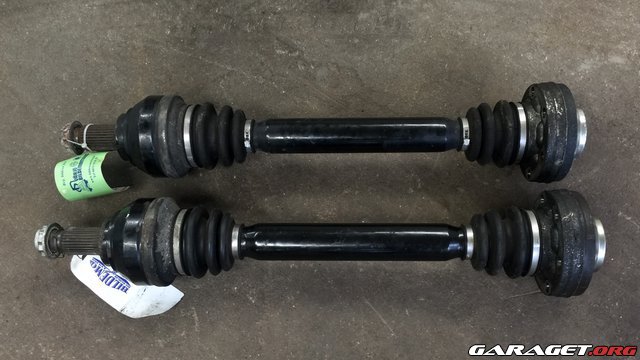

Har börjat samla på mig lite prylar för vinterns projekt! Kommer att bygga om bakvagnen då nuvarande axlar och knutar inte riktigt gillar effekten i motorn lol
Har en plan men får se om det blir genomförbart. Konceptet består delvis av en aktiv M diff typ lamell/visco från en m5 e60 v10. Drivaxlarna med knutar kommer från bmw e92 m3 (vänster) då dom har olika längder höger/vänster. Om inte längden på axlarna fungerar så kommer jag specialbeställa sviktstålsaxlar i rätt längd men det lär visa sig senare i vinter. Upphängning/bakvagnsbryggan kommer att modifieras för att få plats med den större diffen. En ny kardan kommer att behöva göras i rätt längd då medbringaren på diffen är 6 bultad istället för 4 och diffen bygger mer mot växellådan än nuvarande original. Bärarmarna kommer att behöva bytas/modifierad för att få plats med större lager och nav då den splinesade axeltappen är större än nuvarande.
En hel del funderationer och hitta lösningar men får ta det som det kommer, känns som ett lämpligt vinterprojekt! Förhoppningsvis blir det lite stadigare i slutändan!
Bild på diffen och drivaxlar:
https://www1.garaget.org/gallery/images/52/51488/51488-201dd67ddb913b98a11e4dc34cb4a9a0.jpg
https://www1.garaget.org/gallery/images/52/51488/51488-8b3804987d011f7e0bfb81efc243b721.jpg
Jämförelse m3 e92 drivknut mot
original e36 328/325 drivknut:
https://www1.garaget.org/gallery/images/52/51488/51488-040b738f8487b3847fdba83f75b30386.jpg
https://www1.garaget.org/gallery/images/52/51488/51488-dbd5347a4caa0bd3788127e2e9426ed6.jpg

de här ska bli spännande! någon speciel anledning till just den diffen? går de justera den eller vad är tanken med visco? smile
kul att projektet fortsätter smile
776 Inlägg
21 september 2016
#588
Hade jag fått välja hade jag tagit diffen från m3 e92/90 med dkg för den har samma utväxling som jag har nu (3:15). Att det blev m5 diffen var mest budgeten som avgjorde, kom över den här till rätt pris helt enkelt!
Utväxlingen är 3:62 på den här så det hade nog varit lämpligare med dkg diffen från m3.
Medbringarna på dessa diffar samt knutarna på drivaxlarna är dom största bmw tillverkat, vad jag vet som går att få tag på begagnat. Nästa steg är sviktstålsaxlar med chromollyknutar men då skenar det iväg i pris rätt saftigt.
En skillnad mot en traditionell lamelldiff som sitter i dom äldre m bilarna är att den här dynamiskt diffar och låset om tex ett hjul står på is och det andra på asfalt. Det ska bli kul att se hur det kommer funka när man sladdar lite mer aktivt. Gatebil "taxi" m5 e60 har ju åkt på sladd i ett antal år med 4 personer i bilarna på tävlingarna och det verkar ju fungera så tycker det borde gå sladda med en e36a också smile
Ska tillägga att det här INTE är en elektrisk diff som sitter i dom ännu nyare M bilarna.
Blir det extremt kasst och dåligt så kommer innehållet alternativt hela diffen bytas ut till en gammal hederlig lamell eller en svetsad diff. Men det ska bli kul att testa någonting ingen annan gjort innan.
http://www1.garaget.org/gallery/images/52/51488/51488-201dd67ddb913b98a11e4dc34cb4a9a0.jpg
http://www1.garaget.org/gallery/images/52/51488/51488-8b3804987d011f7e0bfb81efc243b721.jpg
http://www1.garaget.org/gallery/images/52/51488/51488-040b738f8487b3847fdba83f75b30386.jpg
http://www1.garaget.org/gallery/images/52/51488/51488-dbd5347a4caa0bd3788127e2e9426ed6.jpg
Det där kan nog bli riktigt bra! Go skillnad i storlek på drivaxlarna lol
