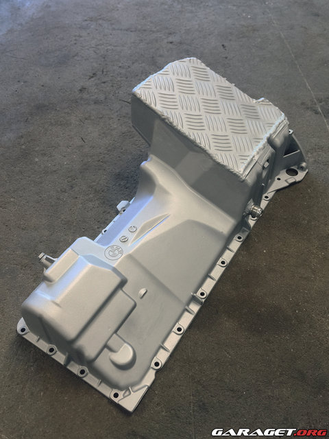

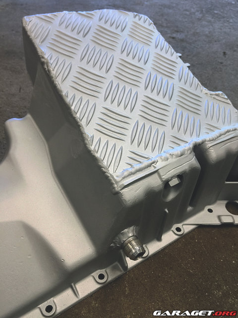

Tråget målat och klart, även oljeretur från turbon är svetsad i tråget.

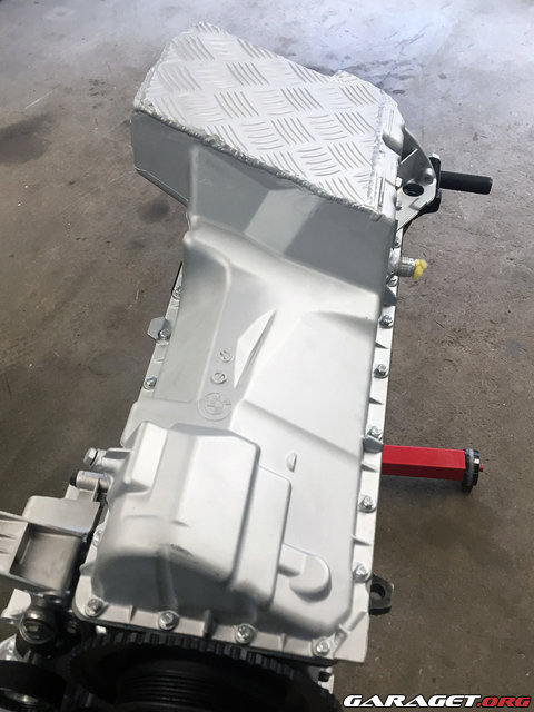

15 juli 2015
Oljetråg monterat

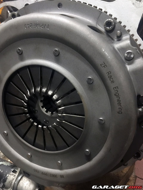

Kopplingen monterad.
Svarvat m30 svänghjul
ZF/Sachs 765 Race tryckplatta
Tenaci 240mm 6p stum Sinterlamell

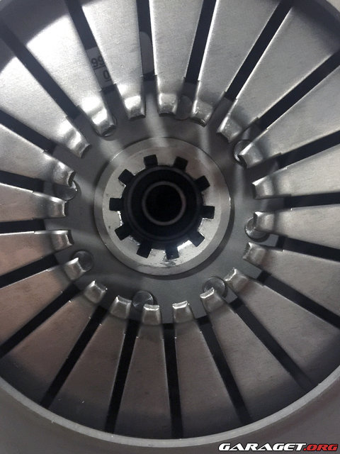

Blev även ett nytt pilotlager, SKF såklart smile

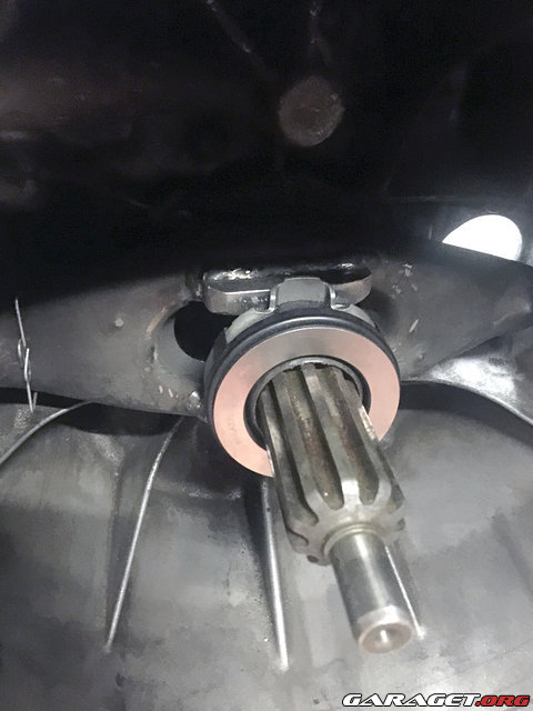

21 juli 2015
#73
Gaffeln till urtrampningslagret fick modifieras för att avståndet till tryckplattan ska bli rätt.
Punktade fast 2 st ca 25mm höga klackar på gaffeln och provmonterade lådan.
Det blev för mycket och tryckte mot tryckplattan, slipade av ca 5mm och testade igen, blev mer lämpligt med ett litet spel på gaffeln så jag helsvetsade och såhär blev resultatet.

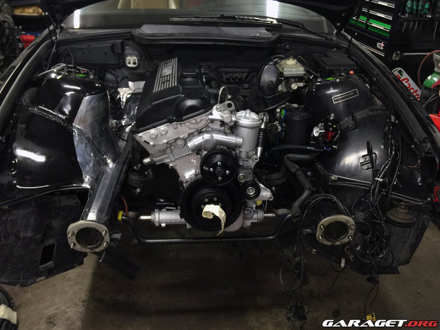

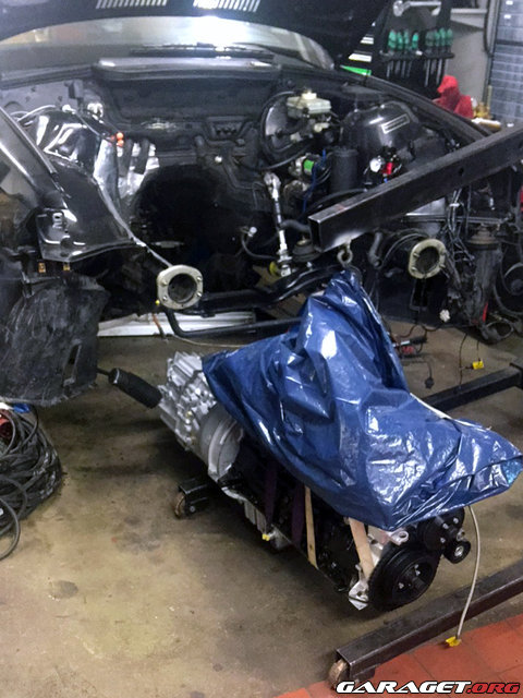

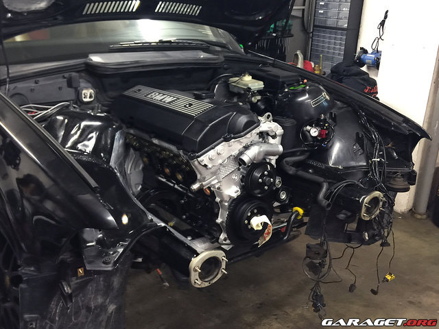

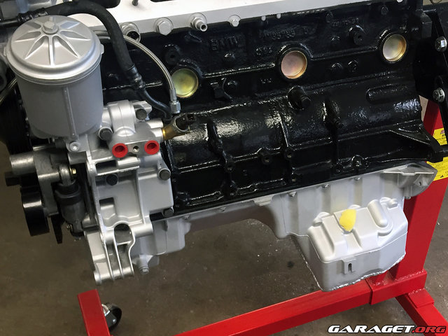

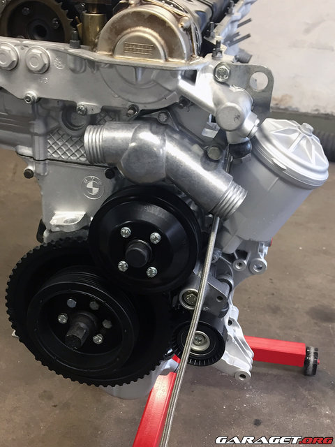

Motor och låda påväg i bilen!

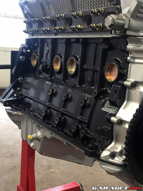

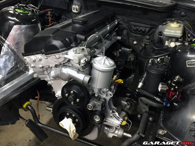

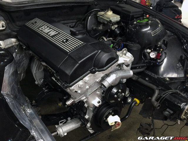

Motor och växellåda på plats!
