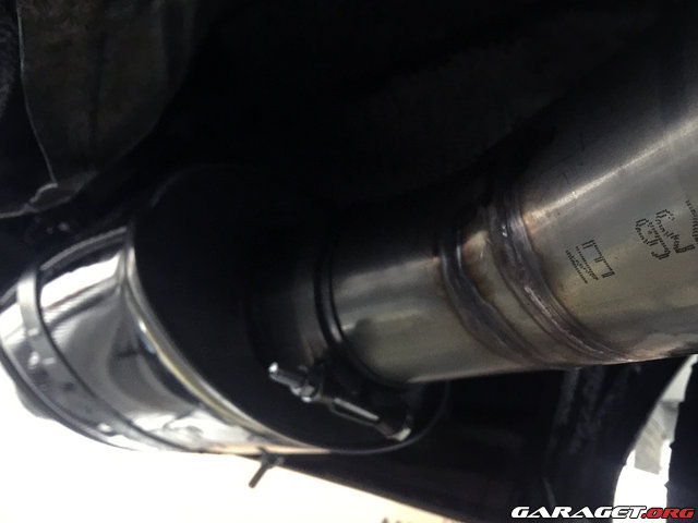

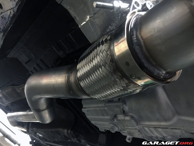

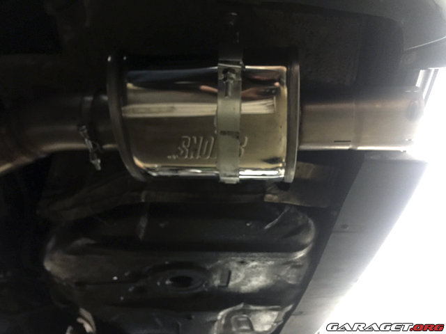

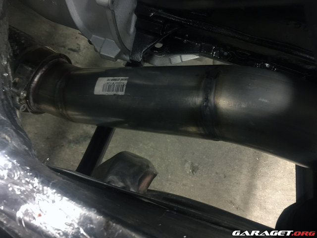

Avgassystemet färdigt förutom upphängning i mitten och längst fram.
SIMONS 3,5" rostfritt hela vägen från turbon-bak samt en ljuddämpare längs bak i polerat rostfritt.
Skulle bli fint polera hela systemet men det är ingenting jag prioriterar just nu smile
Bättre bilder kommer när jag monterat ned det!
V-band skarv mot downpipen.
https://www1.garaget.org/gallery/images/52/51488/51488-dc54b8c560d8c28847c876c922d6050d.jpg
https://www1.garaget.org/gallery/images/52/51488/51488-babe41c52367d389d48796fe5975579e.jpg
Slutrör tillfälligt endast för mall..

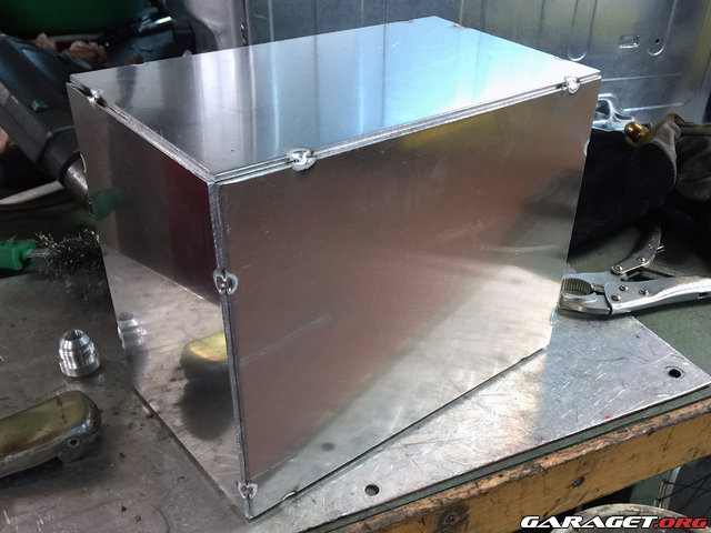

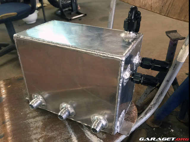

Punktat ihop det som ska bli catchtanken till bränslepumparna smile
https://www1.garaget.org/gallery/images/52/51488/51488-445c759761fb3f06f55561e7a3063012.jpg

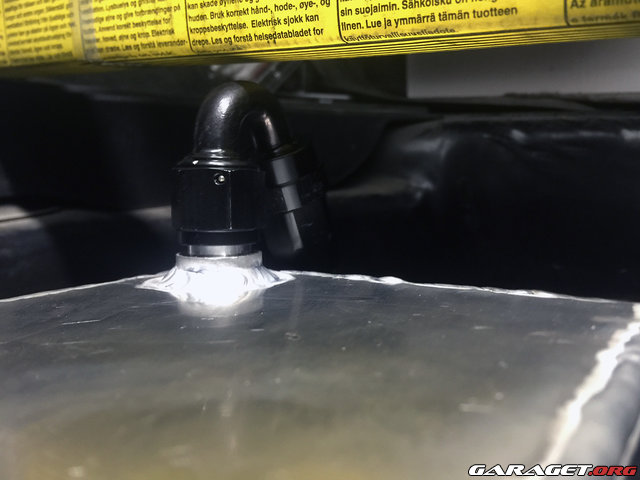

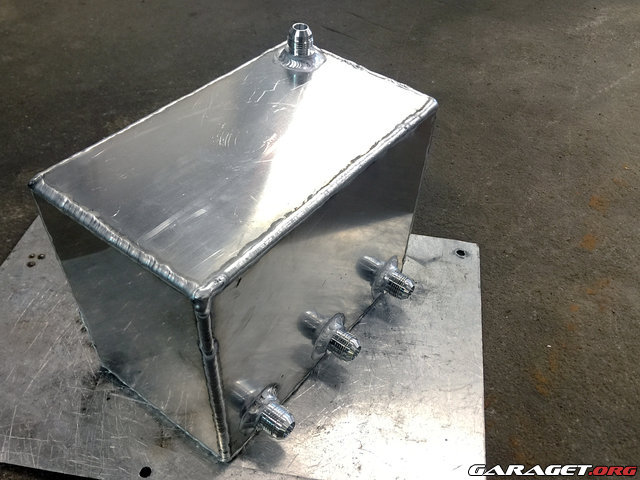

Helsvetsat catchtanken samt 3 an10 anslutningar till bränslepumparna och en an8 till tankretur.
Har kvar att svetsa monteringsfästen och 2 anslutningar, en för matning från tanken samt retur från bränsletrycksregulator.
https://www1.garaget.org/gallery/images/52/51488/51488-1259f0718be2d753d51bd9e0d8979d9a.jpg
https://www1.garaget.org/gallery/images/52/51488/51488-2385f457af9882ac28b97cd8397c1e4b.jpg

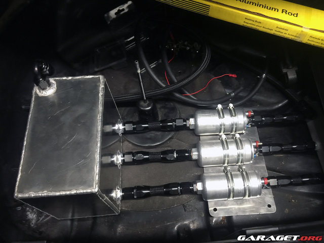

Testmonterat i reservhjulsbaljan
https://www1.garaget.org/gallery/images/52/51488/51488-d4fa42520631f32bd668355aa45159d1.jpg

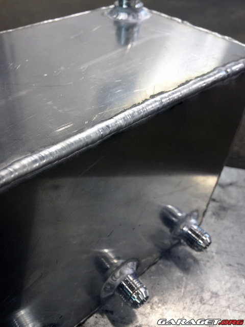

Catchtanken färdig, svetsat monteringsfästen och 2 anslutningar på gaveln.

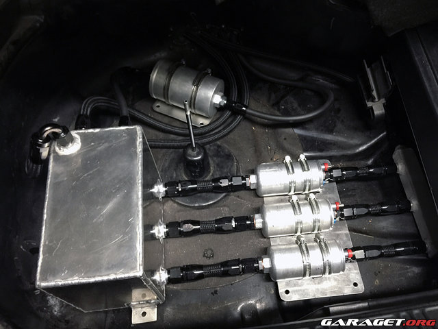

Testmonterat!
Såhär kommer bränslesystemet se ut:
AN6 matning från originaltank till catchtank med förfilter
AN10 till 044 pumpar
AN8 ut från pumpar
AN8 3-1 förgrening
AN8 matning fram till fuelrail/BTR med filter före fuelrail
AN8 retur till catchtank från BTR
AN8 retur till originaltank i "locket" på catchtank
OBS! Allt förutom pumpar och filter ska pulverlackas svart senare efter provtryckning och reservhjulsbaljan ska lackas om i svart.

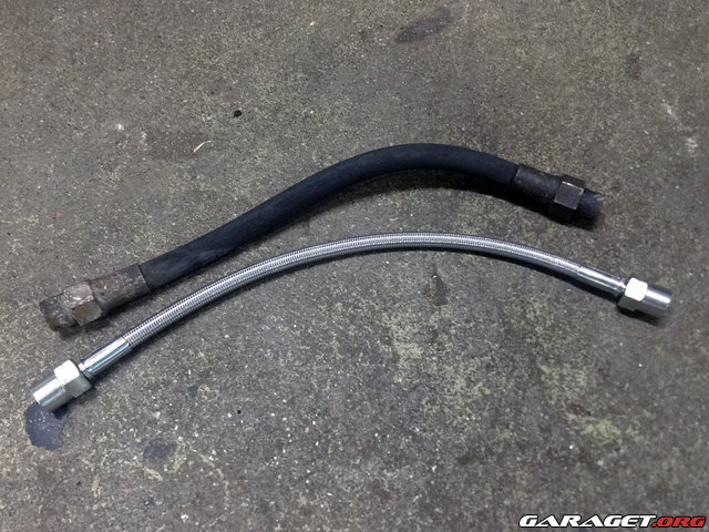

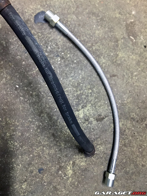

Har haft problem med att kopplingen varit så "svampig" trots att jag luftat systemet enligt konstens alla regler..
Köpte en stålomspunnen teflonslang med pressade koppel på en hydraulfirma och har monterat den nu.
Det blev som natt och dag!
Förmodligen så orkade inte originalslangen med den hårdare tryckplattan och flexade en hel del innan tillräckligt tryck uppnåtts och det bidrog till att pedalen kändes svampig och som att det var luft i systemet.
Den gamla slangen är dessutom märkt med "not for brake", och bara det säger ju en hel del..

Gott att den biten funkar klockrent, bromsarna vill man ska funka utan bekymmer i alla lägen. Oroväckande text på gummislangen btw.. tongue
776 Inlägg
10 augusti 2015
#154
Nu var det ju kopplingen iofs, men även den vill man ju ska fungera big_smile Precis texten känns ju lite sådär på en slang som utsätts för högt tryck och dessutom är det samma bromsvätska till den som övriga systemet smile

Här missar man saker hejvilt ja.. smile My bad- skönt att kopplingen funkar nu! smile
