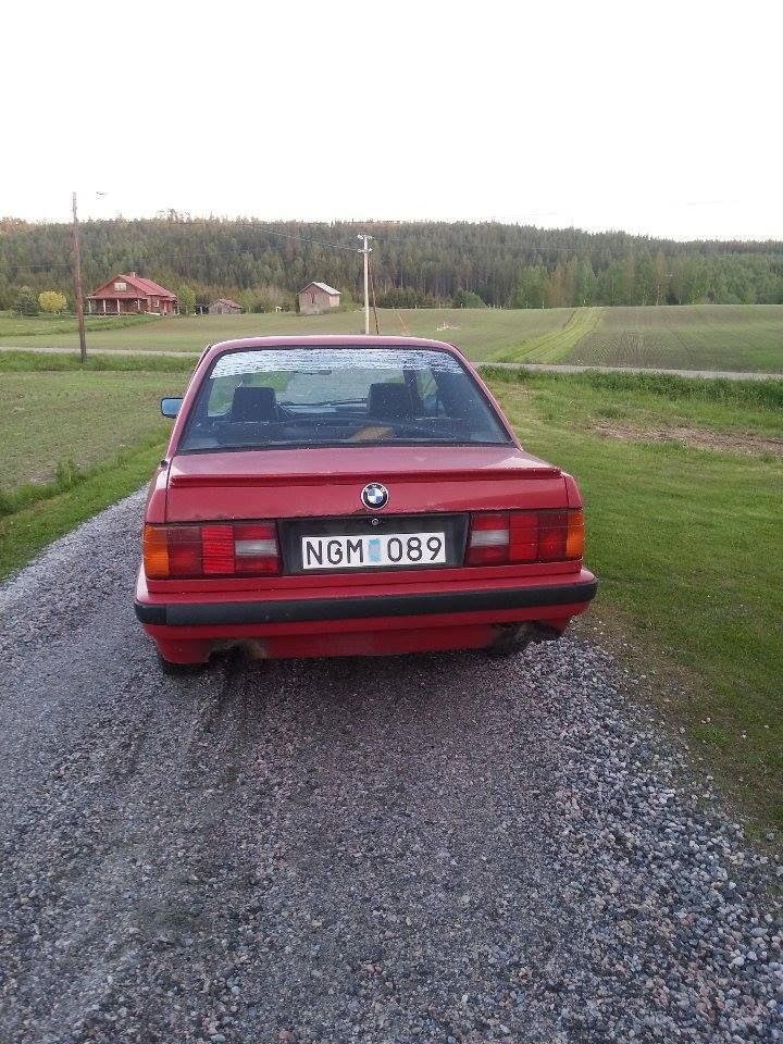

Hej!

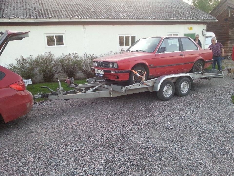

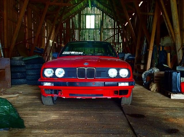

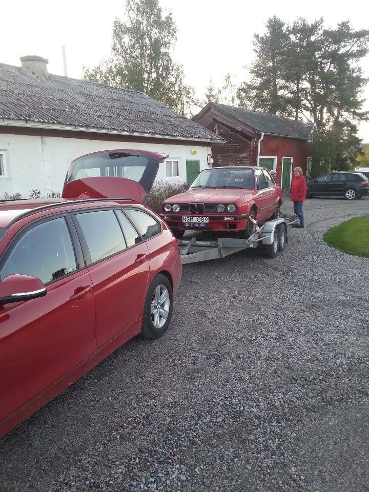

Pappa ägde just denna bil mellan -89 och -97. Han kom ju såklart ihåg regnumret så jag sökte reda på ägaren och frågade om han var intresserad av att sälja. Idag så står bilen hemma i garaget och är tillbaka inom familjen, men nu med mig som ägare. Bilen i sig, är en röd 318i coupé från -88.
Nyligen hemkommen, hämtad med pappas nya röda Bmw 318 wink Låter bilderna tala för sig själv smile

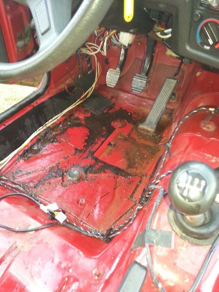

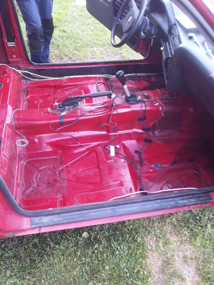

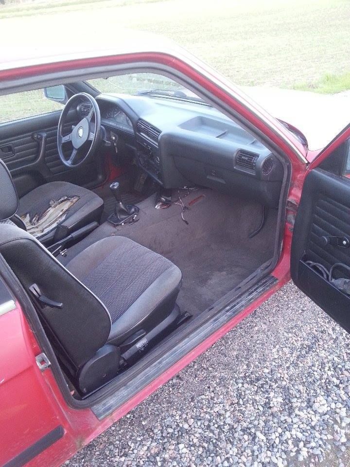

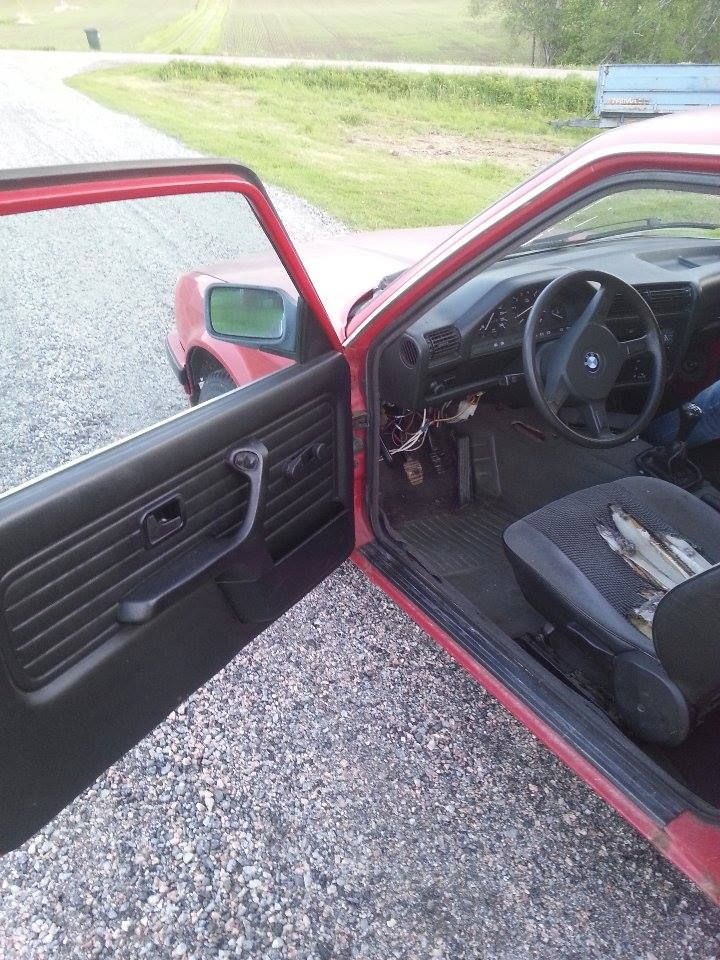

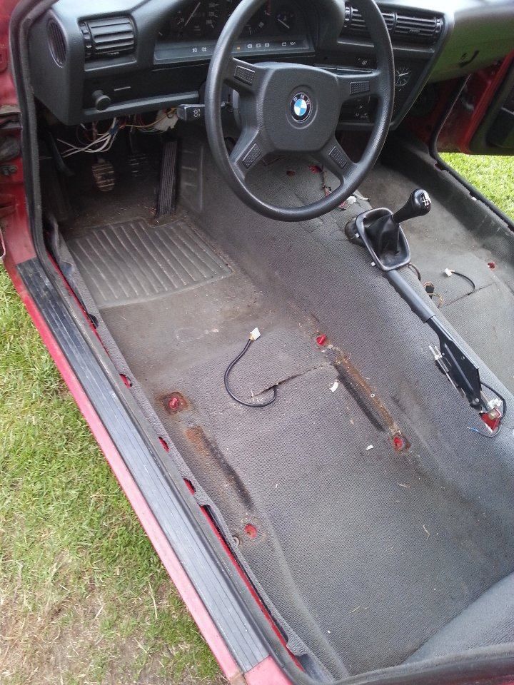

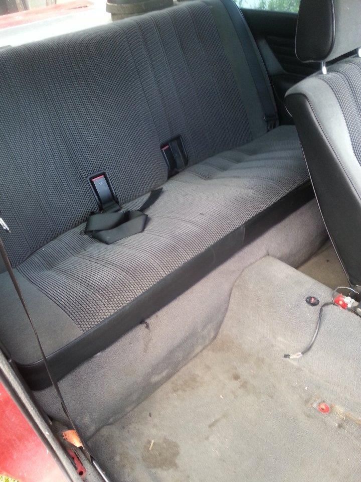

Skruvade ur stolarna till att börja med. Baksätet och passagerarstolen är i fint skick, förarstolen är sopslut hmm
http://i1278.photobucket.com/albums/y507/ursus385/11421533_917985471602449_1059172322_n_zpsj0rnfccf.jpg
http://i1278.photobucket.com/albums/y507/ursus385/11275598_917983368269326_1763567745_n_zpsqd6bao2z.jpg

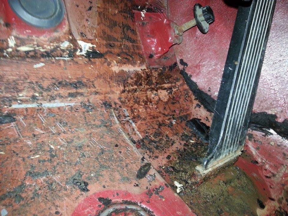

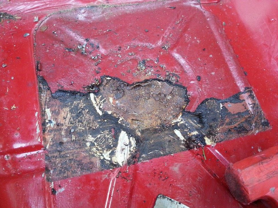

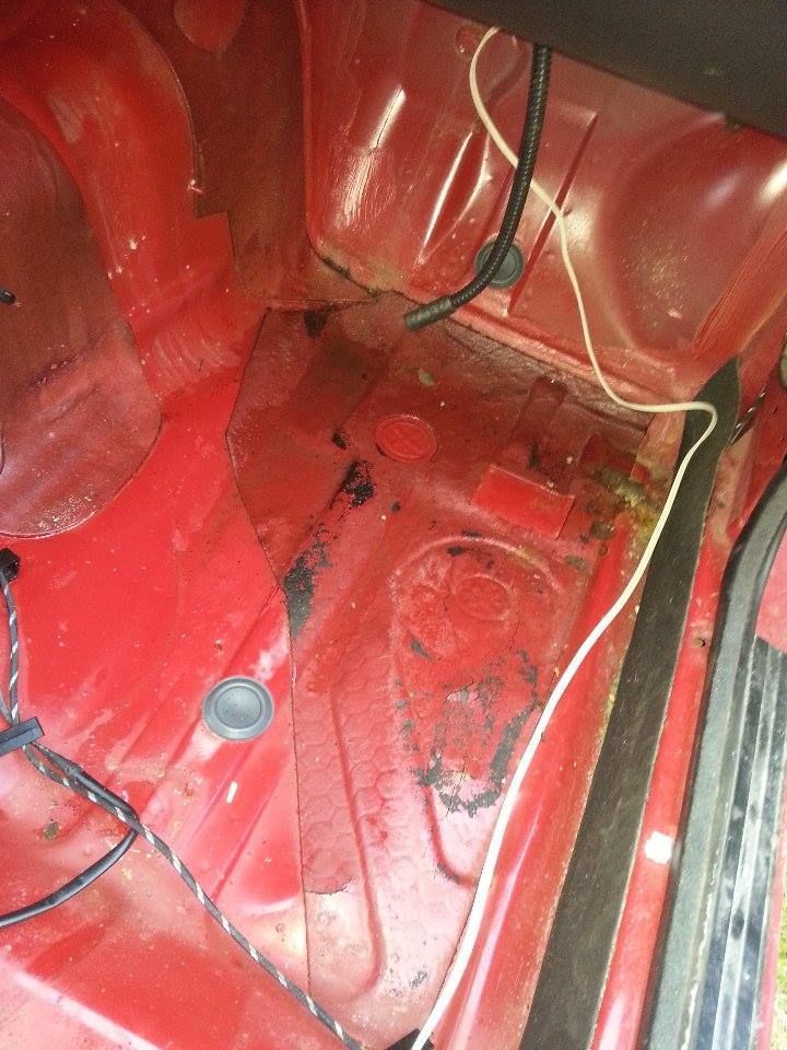

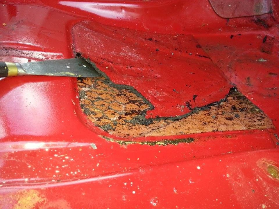

Mattan ur och ser riktigt fint ut big_smile Dock så var mattan dyngblöt och det var en vattenpöl under mattan och det rann vatten ur den när jag lyfte den tongue
http://i1278.photobucket.com/albums/y507/ursus385/11637899_917985501602446_1914647044_n_zpsxjoc5mlw.jpg

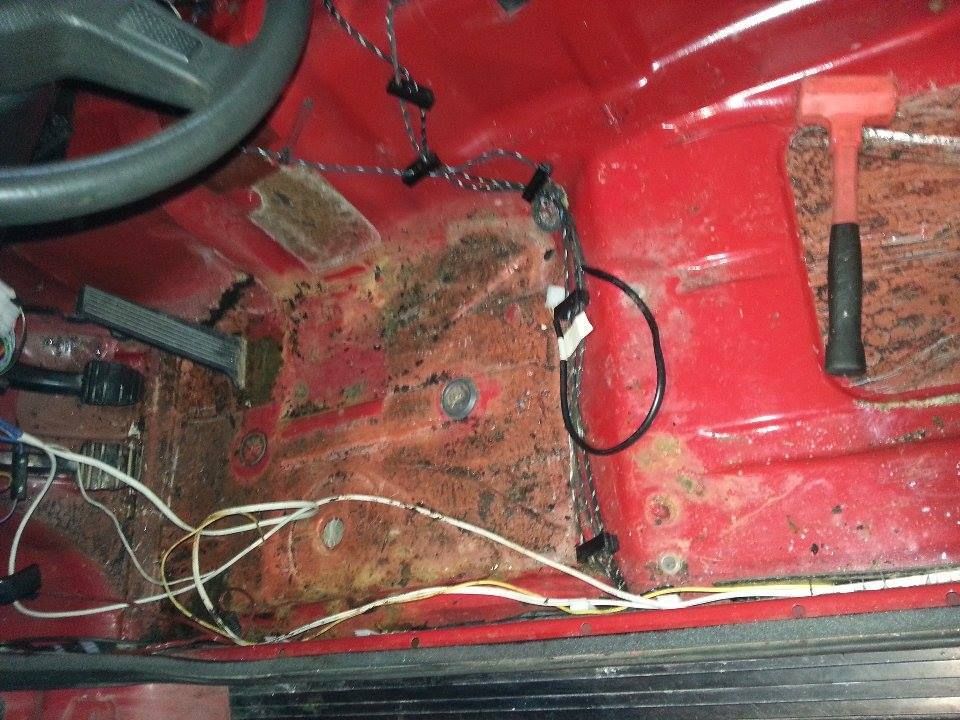

Började skrapa asfaltsmattan, lite pill var det men gick bra smile
http://i1278.photobucket.com/albums/y507/ursus385/11355515_917985768269086_2043619377_n_zpsqdqih3j8.jpg
http://i1278.photobucket.com/albums/y507/ursus385/11291976_917985784935751_978023263_n_zpsdbkj3nv8.jpg
http://i1278.photobucket.com/albums/y507/ursus385/11287382_917985758269087_1857997409_n_zpsd8wiqbes.jpg
Syns dåligt hur blött det egentligen var.
http://i1278.photobucket.com/albums/y507/ursus385/11426459_917985751602421_1167706140_n_zpsn1whuwil.jpg
http://i1278.photobucket.com/albums/y507/ursus385/11429627_917986194935710_1662665265_n_zpsdaxdaakq.jpg
http://i1278.photobucket.com/albums/y507/ursus385/11419911_917986208269042_1414557787_n_zpsraqbslj8.jpg
Ser verkligen jättefin ut, har endast hittat 3 SMÅ rosthål, det var mest bara ytrost. Bagaget är fint det också, 2 ytrostfläckar i storlek av en 10-krona.
Otroligt nöjd då den har stått avställd på en gård sedan 2011 big_smile
Ni får gärna testa gissa på hur mycket jag gav för den! wink

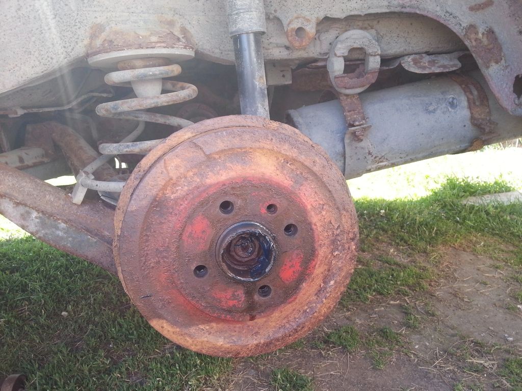

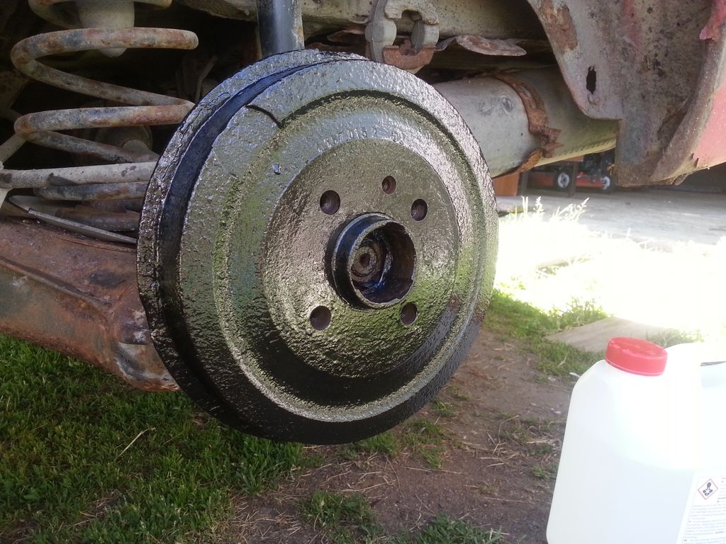

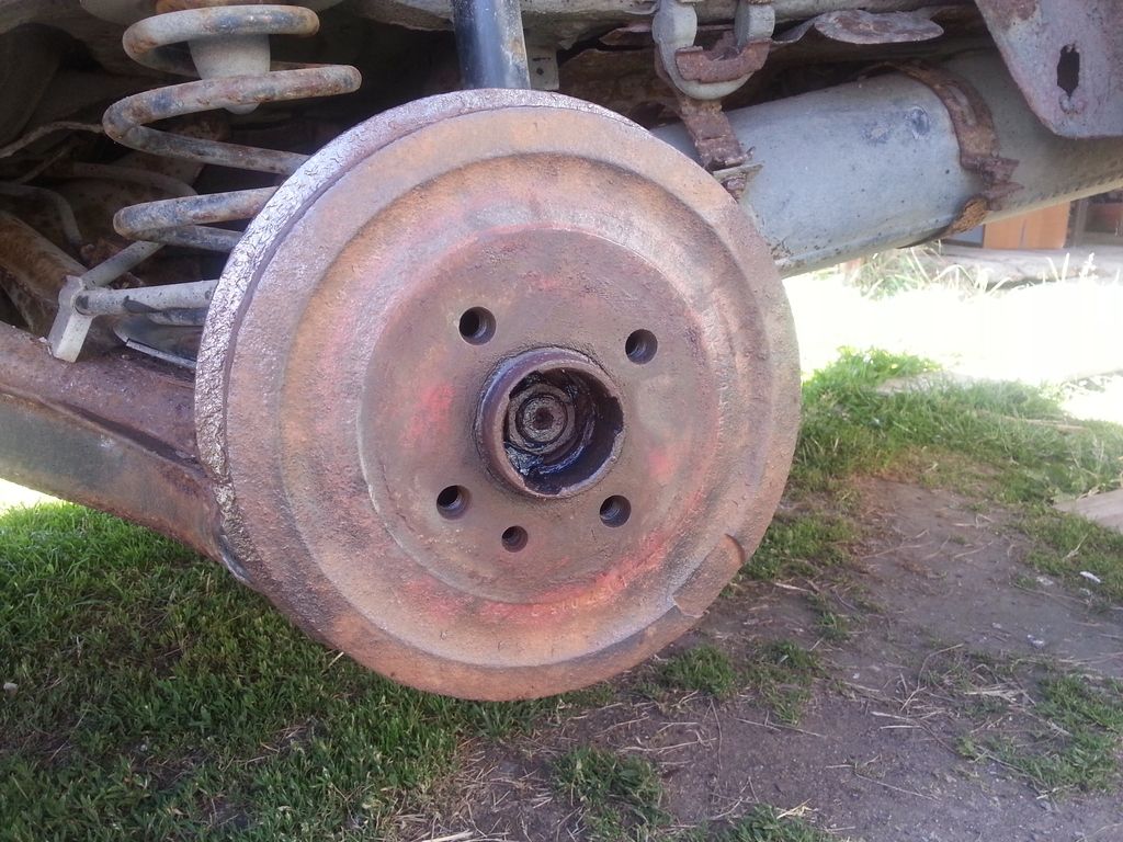

Hej! Har börjat med målningen av karossen, idag blev det trumbromsarna. Slipade rent och penslade på lite färg smile
Före:
http://i1278.photobucket.com/albums/y507/ursus385/WP_20150703_0011_zps3n3pz8fs.jpg
Slipat:
http://i1278.photobucket.com/albums/y507/ursus385/WP_20150703_0031_zpsdhyth1uw.jpg
Efter:
http://i1278.photobucket.com/albums/y507/ursus385/WP_20150703_0051_zpsjndmi1pm.jpg
Det blev lite fräschare än innan, färg gör stor skillnad! Har tänkt måla så mycket jag bara orkar av undersidan, hela golvet under och balkar osv.. tänkte göra det när jag byter fjädrar och stötdämpare då sommarjobbslönen har kommit. Men före det så ska hålen i golvet lagas och allt ska slipas big_smile

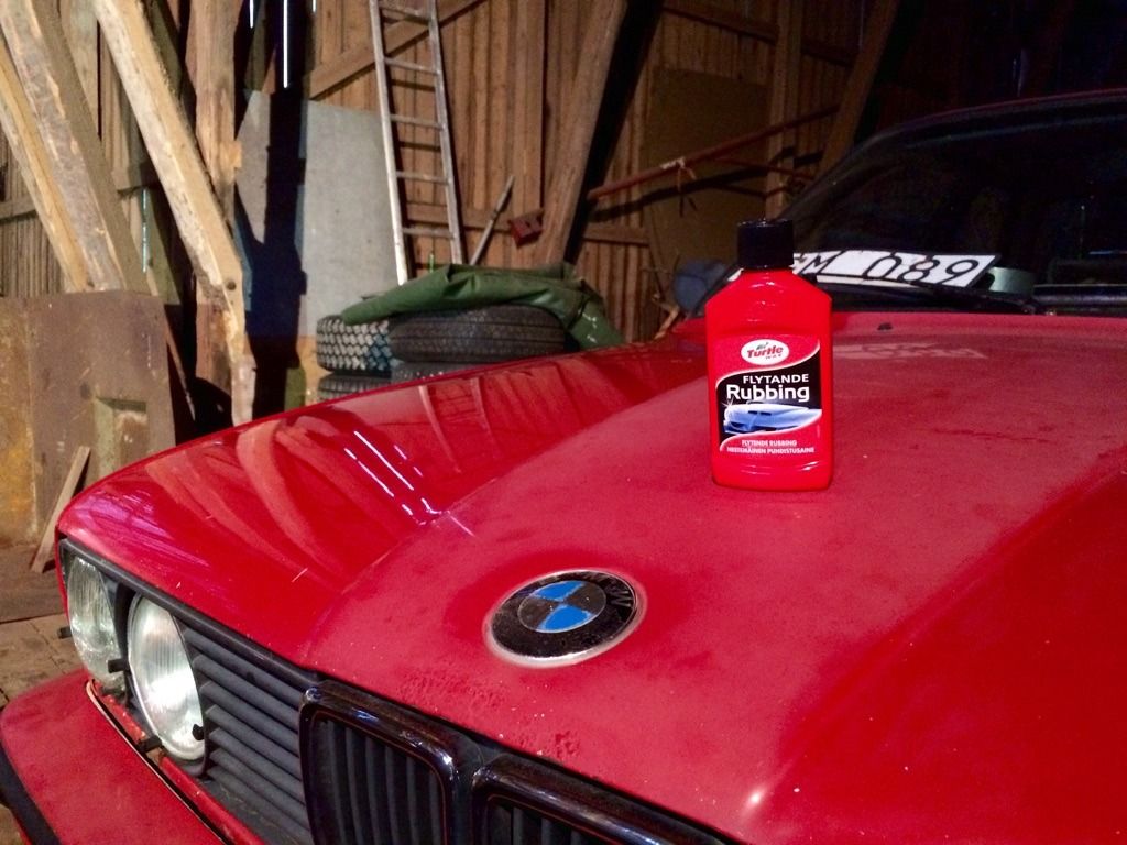

Har inte blivit så mycket jobb på bilen sen jag målade trumbromsarna. Däremot så har lite saker inhandlats, bla en svets och bromsoksfärg. Så nu ska jag bara förstå mig på alla inställningar så kanske hålen i golvet blir lagade smile
Testade även polera huven, använde rubbing och man fick upp glansen direkt. Får se hur det blir i framtiden, är ändå sugen på att lacka om bilen big_smile

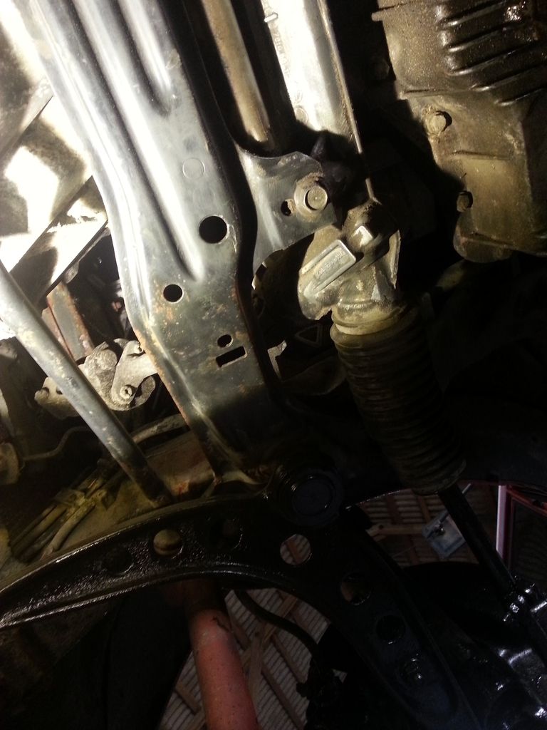

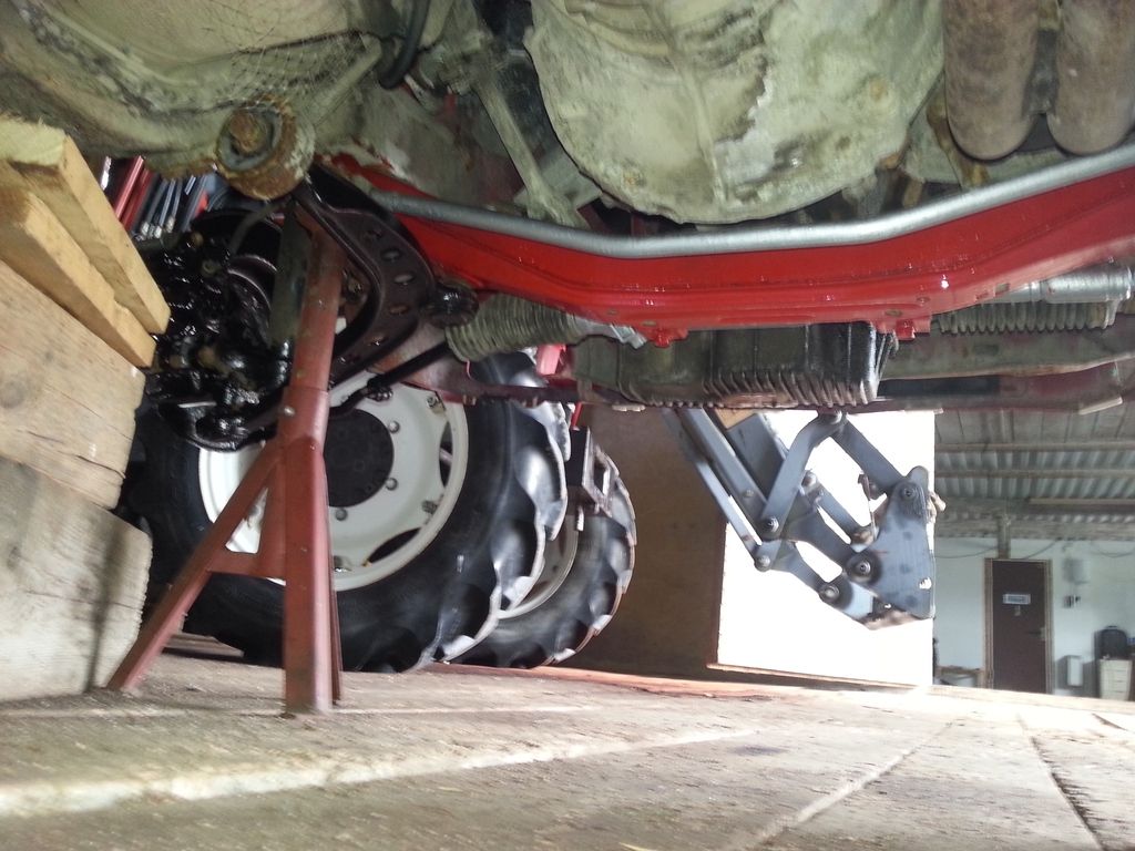

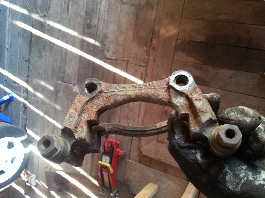

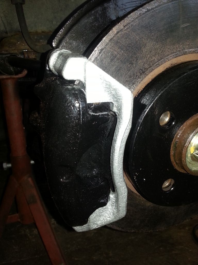

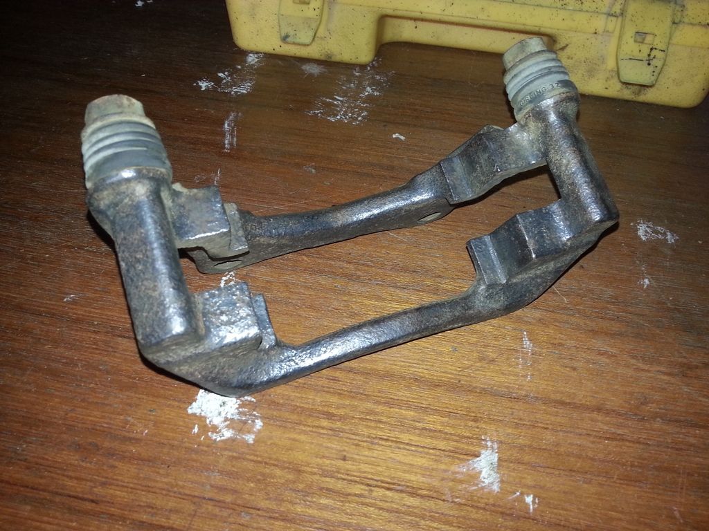

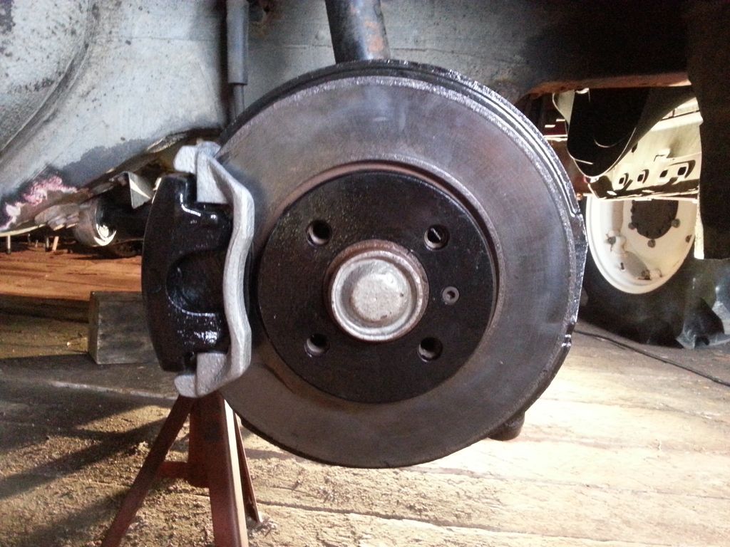

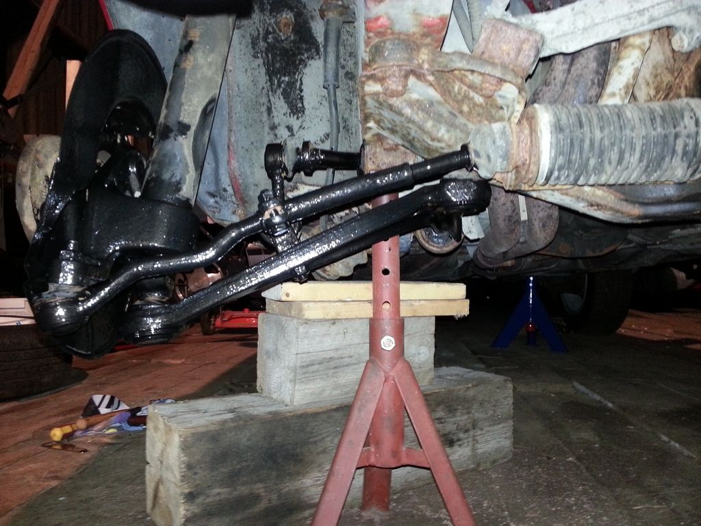

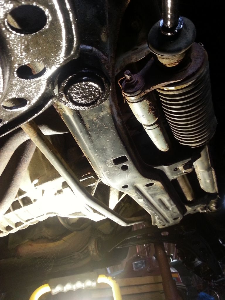

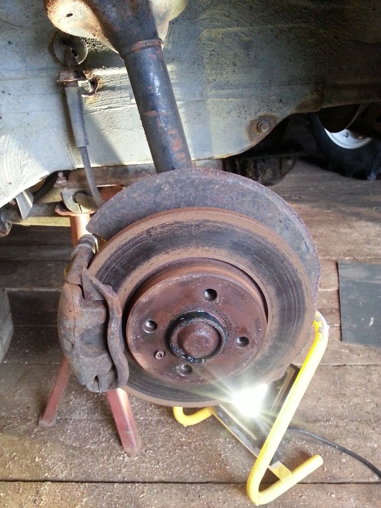

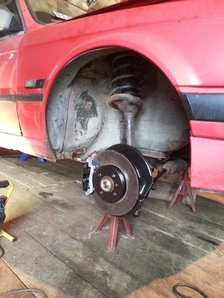

Hej! Har snyggat till bromsarna lite grann och tagit isär och kollat så allt funkar. Hade tänkt innan att jag skulle byta skivor och belägg, men såg senare att det inte behövdes då det fanns mycket kvar att bromsa med.
http://i1278.photobucket.com/albums/y507/ursus385/WP_20150802_0021_zpsqbcrfn1o.jpg
http://i1278.photobucket.com/albums/y507/ursus385/WP_20150802_0171_zpsejsyuqrl.jpg
http://i1278.photobucket.com/albums/y507/ursus385/WP_20150804_0031_zpsg6gcsume.jpg
http://i1278.photobucket.com/albums/y507/ursus385/WP_20150804_0081_zpssjblf5qh.jpg
http://i1278.photobucket.com/albums/y507/ursus385/WP_20150802_0161_zpsynabuj7i.jpg
http://i1278.photobucket.com/albums/y507/ursus385/WP_20150802_0111_zps5pnwyezk.jpg
http://i1278.photobucket.com/albums/y507/ursus385/WP_20150805_0101_zpsnjmjqjqk.jpg
http://i1278.photobucket.com/albums/y507/ursus385/WP_20150805_0401_zpsssfjby1x.jpg
http://i1278.photobucket.com/albums/y507/ursus385/WP_20150805_0131_zpspey4srkh.jpg

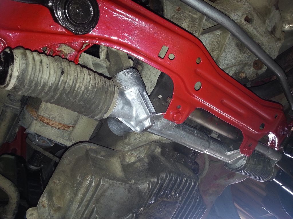

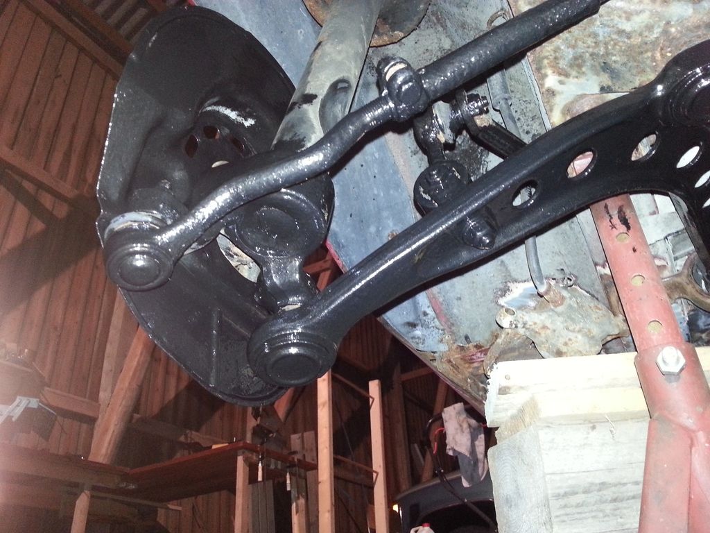

Målade upp lite stag och leder när jag ändå höll på där. Tänkte försöka förfina undersidan så mycket jag bara orkar, få bort den brun-beiga skitiga färgen och ersätta den med svart, silver och rött.
Oken som kanske ser svart och vit ut, är svart och silver. Valde silver då jag inte ville ha helsvart men någon clean färg.
Hjulhusen ska fräschas upp när jag byter stötdämpare hade jag tänkt, men det blir då jag har fått sommarjobbslönen.
Undrar även vad ni tycker angående stötdämpare, billiga coilovers eller stötdämpare med sänkfjädrar?
Hur mycket ska sänkas ifall jag köper sänkfjädrar? Har funderat på 60/40 eller 60/55. Vill kunna använda bilen samtidigt som den är lagomt låg.

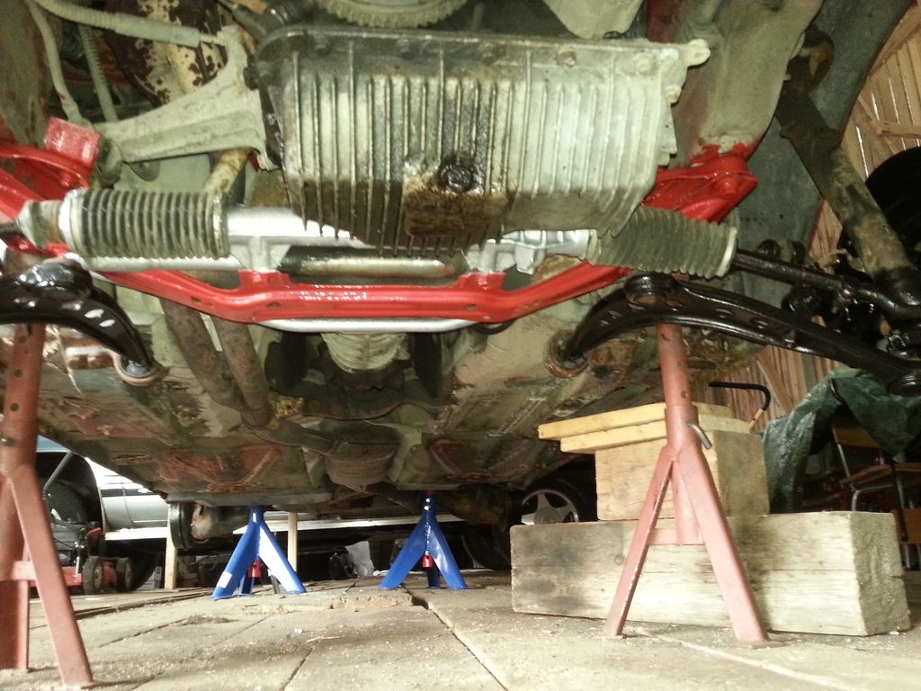

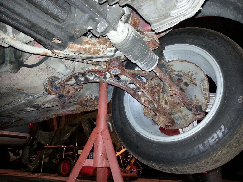

Slipade och målade lite mer, hade dock dåligt med förebilder. Hade bara bilder då det var färdigslipat.
http://i1278.photobucket.com/albums/y507/ursus385/WP_20150809_0041_zpss0vzt5i4.jpg
http://i1278.photobucket.com/albums/y507/ursus385/WP_20150809_0061_zpsdhcktc4o.jpg
Och lite färg på de...
http://i1278.photobucket.com/albums/y507/ursus385/WP_20150810_0081_zpsyxnf0ob9.jpg
http://i1278.photobucket.com/albums/y507/ursus385/WP_20150810_0061_zpsf6rv0rr5.jpg
http://i1278.photobucket.com/albums/y507/ursus385/WP_20150810_0131_zpsdzhkhhoh.jpg
http://i1278.photobucket.com/albums/y507/ursus385/WP_20150810_0111_zpsveincjoz.jpg
Det är faktiskt väldigt svårt att ta en bra bild under då bilen inte står så högt på pallbockarna.
Funderar/ska bygga en slags hasplåt till oljetråget. Tror inte att det ska vara så överdrivet svårt + att det skyddar väldigt bra smile

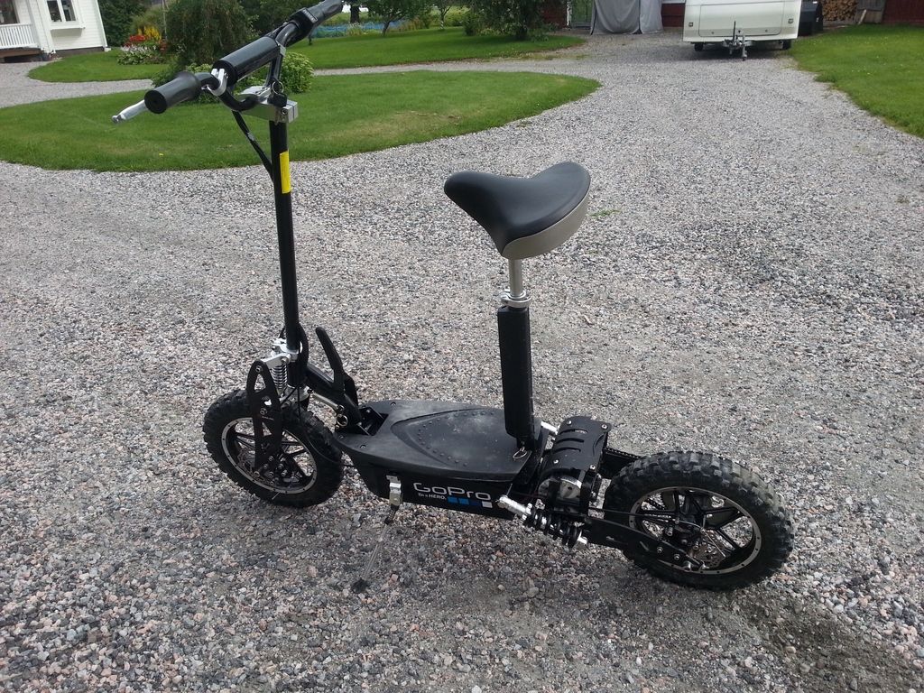

Köpte även en liten leksak så man har nåt som inte står på pallbockar big_smile den är eldriven och gör ca 40 km/h, riktigt rolig faktiskt smile
http://i1278.photobucket.com/albums/y507/ursus385/WP_20150810_0151_zps2uprouqd.jpg

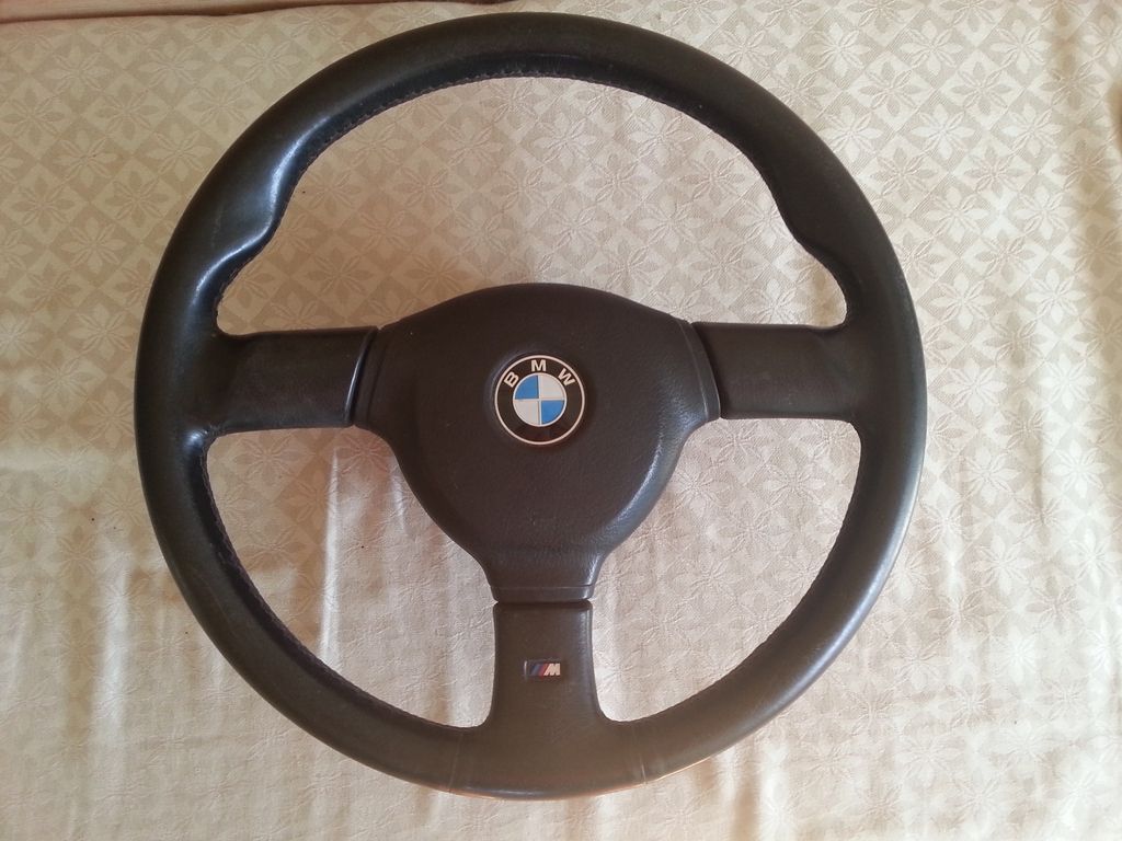

Köpte även en M-Tech II ratt förra veckan. Jag var osäker på om jag ville ha Ian eller IIan, men så dök denna upp så jag testar den tänkte jag wink
http://i1278.photobucket.com/albums/y507/ursus385/WP_20150820_0011_zpssxgcagqw.jpg

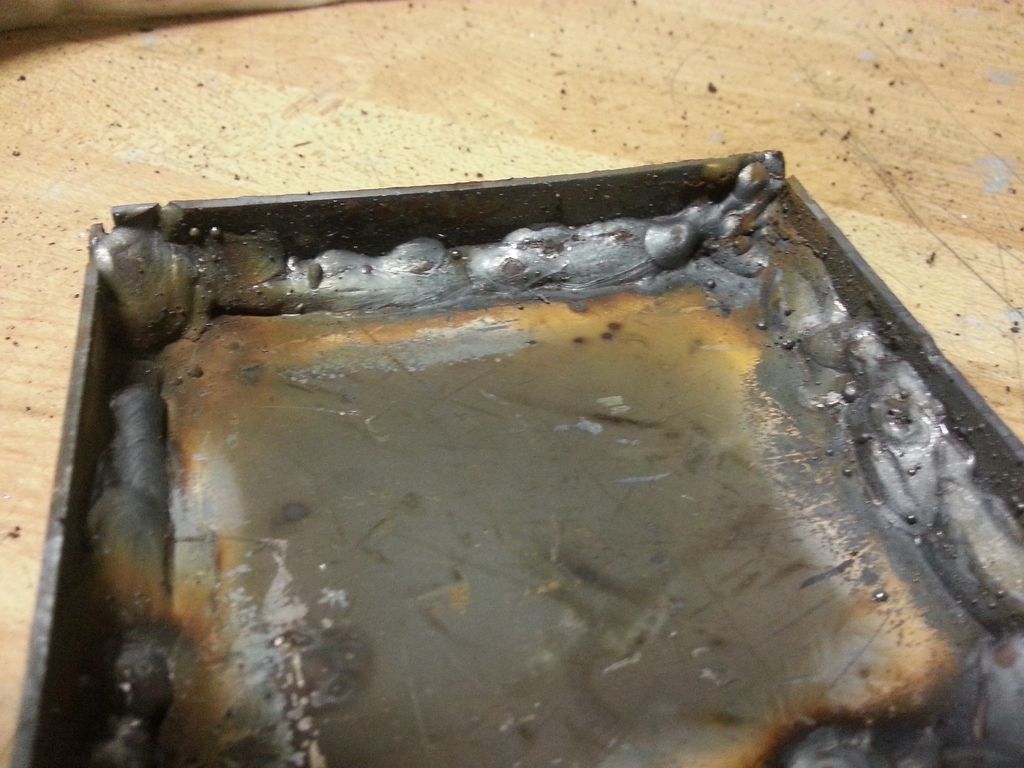

Ikväll byggde jag ihop ett domkraftsfäste, då det andra var lite mjukt. Jag vill även tillägga att jag är under upplärning gällande svetsning, så därav fogarna roll
http://i1278.photobucket.com/albums/y507/ursus385/WP_20150826_0151_zpszvrfmqm5.jpg
http://i1278.photobucket.com/albums/y507/ursus385/WP_20150826_0181_zpsti0pbbzc.jpg

28 augusti 2015
Hur har du löst det med förarstolen?
Den såg... inte direkt så vacker ut..
95 Inlägg
30 augusti 2015
Har inte bytt den än, men ska försöka komma över nån likadan i bättre begagnat skick smile
