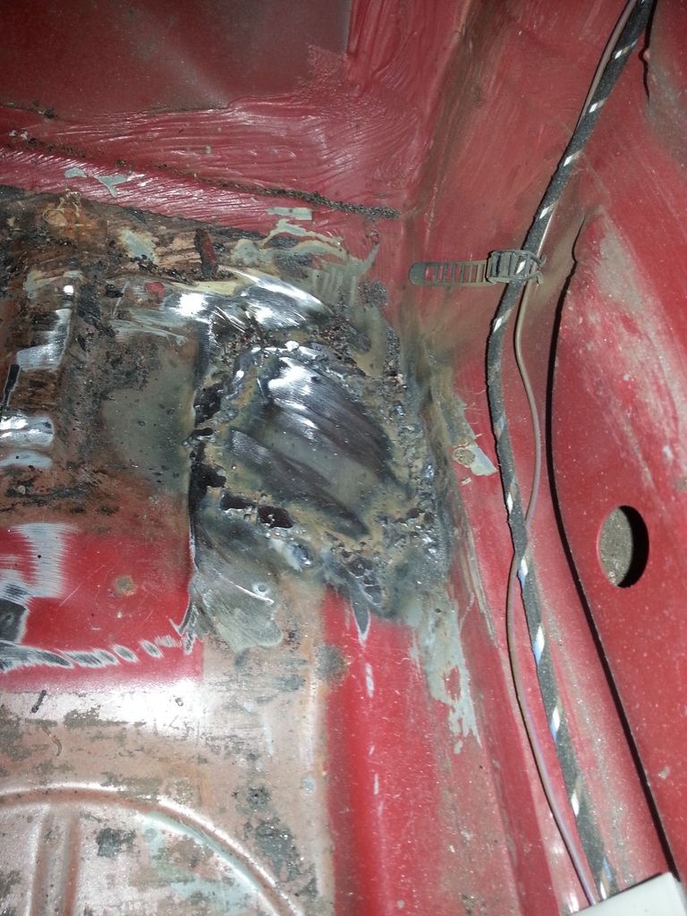

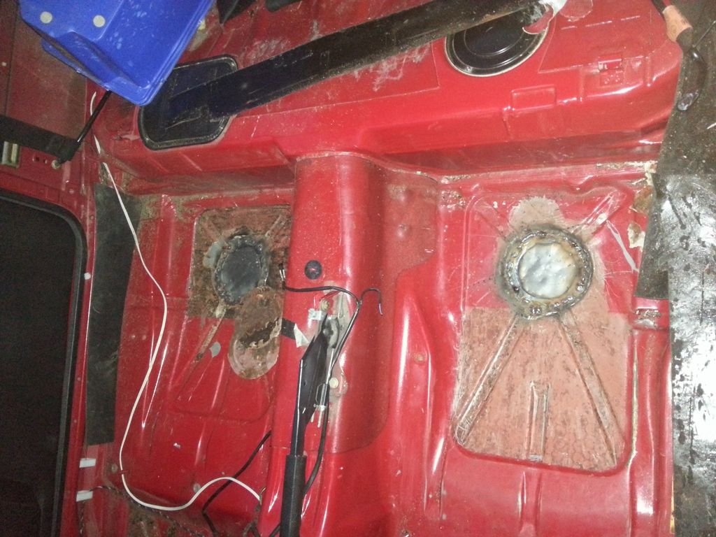

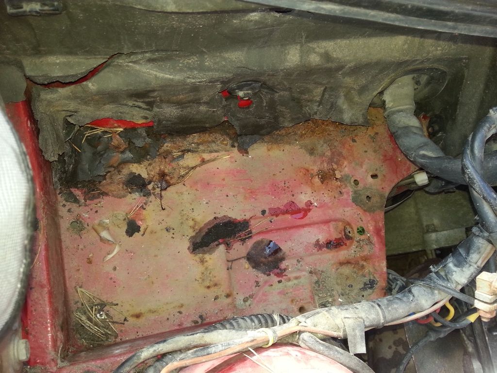

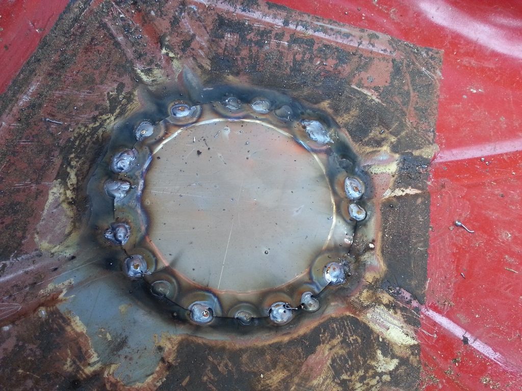

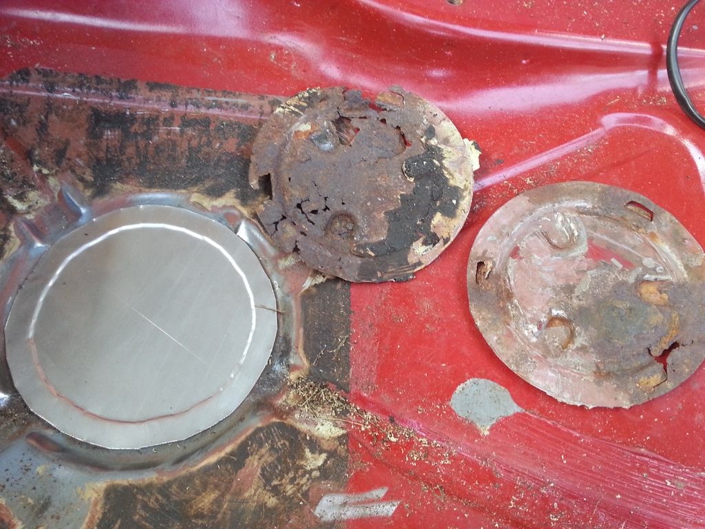

Påbörjade idag svetsningen i golvet, så nu är det en bit påväg iallafall big_smile Valsade så det skulle bli lite finare i golvbrunnen smile
http://i1278.photobucket.com/albums/y507/ursus385/WP_20150830_0171_zpsq8wasnuw.jpg
http://i1278.photobucket.com/albums/y507/ursus385/WP_20150830_0211_zpspalqbom2.jpg
http://i1278.photobucket.com/albums/y507/ursus385/WP_20150830_0231_zpsrptvzqad.jpg
Och undersidan...
http://i1278.photobucket.com/albums/y507/ursus385/WP_20150830_0241_zpsuo5bjnjd.jpg

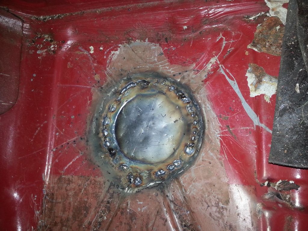

Svetsat.
http://i1278.photobucket.com/albums/y507/ursus385/WP_20150830_0261_zpstqynrubq.jpg
Också andra sidan, som jag gjorde först så den blev lite fulare cool
http://i1278.photobucket.com/albums/y507/ursus385/WP_20150830_0321_zpsg5vbfgpa.jpg
http://i1278.photobucket.com/albums/y507/ursus385/WP_20150830_0331_zpsrem1wiq7.jpg

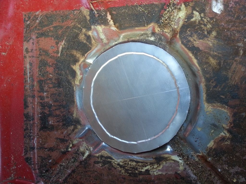

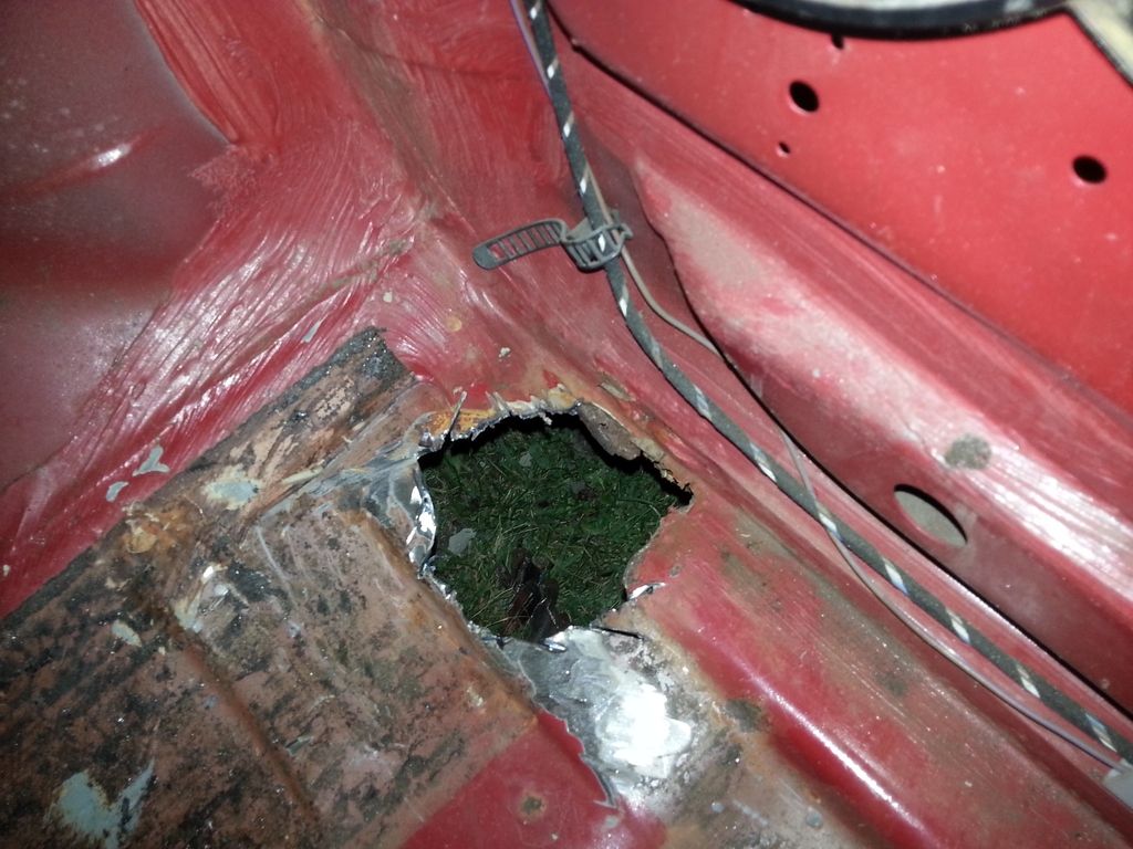

Hålet fram vid fötterna på passagerarsidan, som var ganska litet men blev större tongue
http://i1278.photobucket.com/albums/y507/ursus385/WP_20150830_0351_zpssdmz9v1l.jpg
Ska rostskydda allt när jag svetsat hålet som är kvar smile

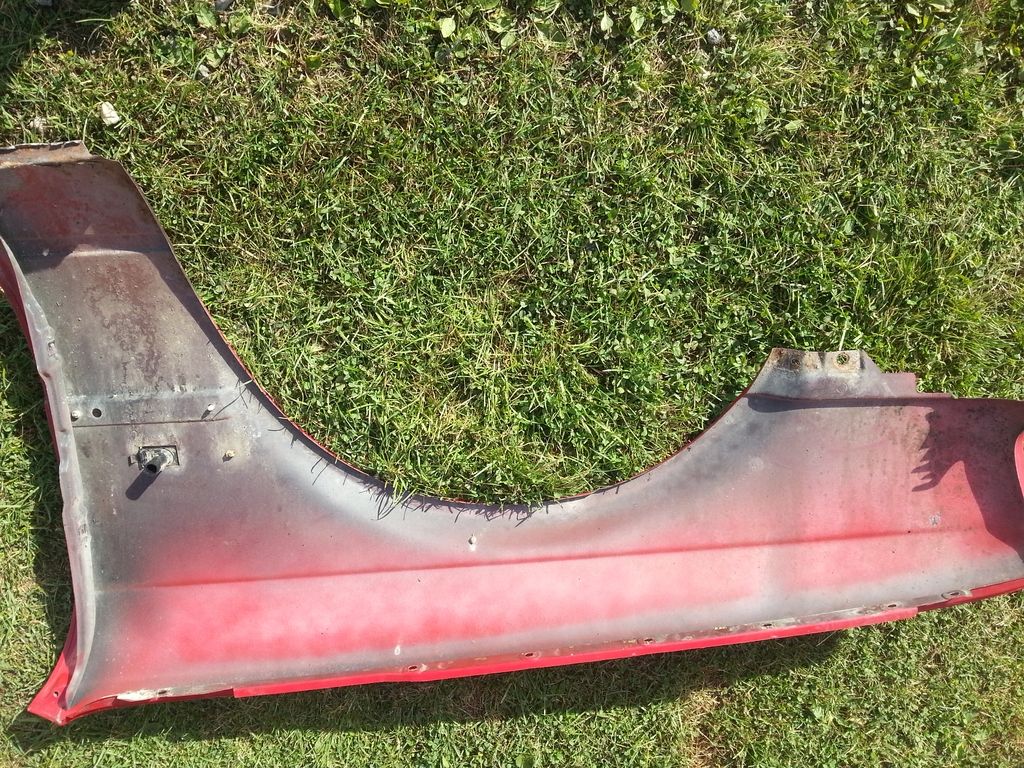

6 september 2015

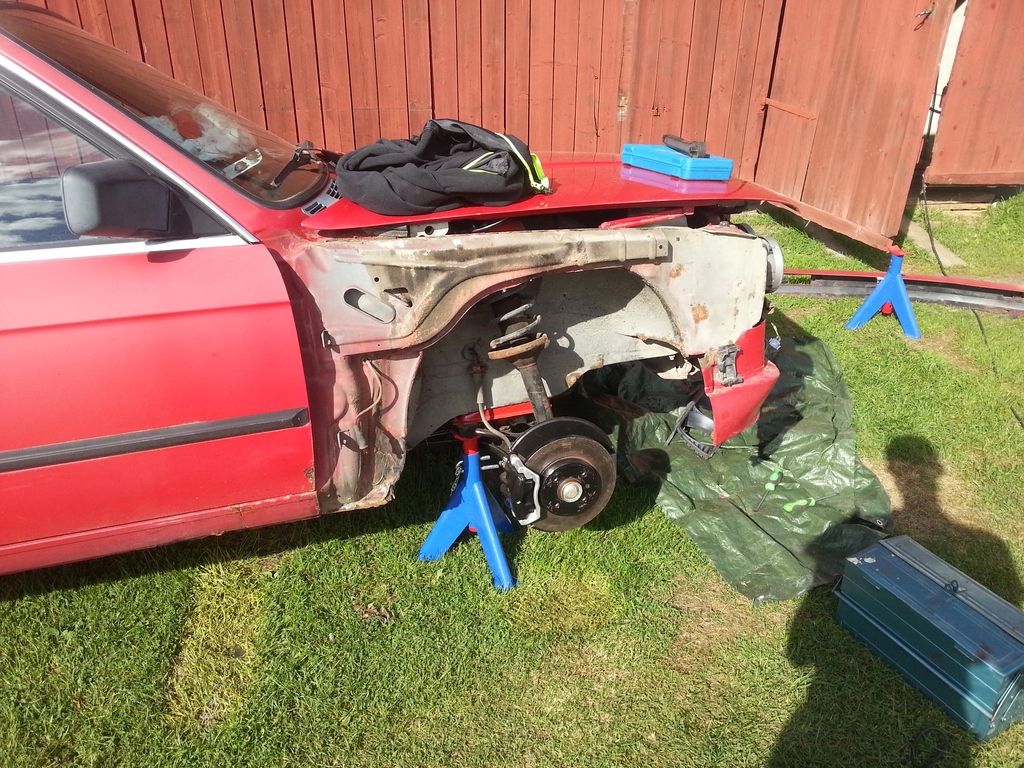

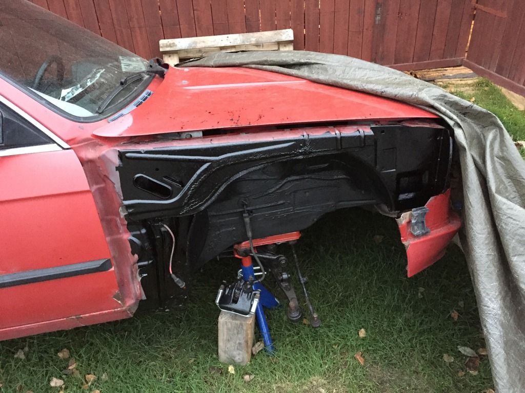

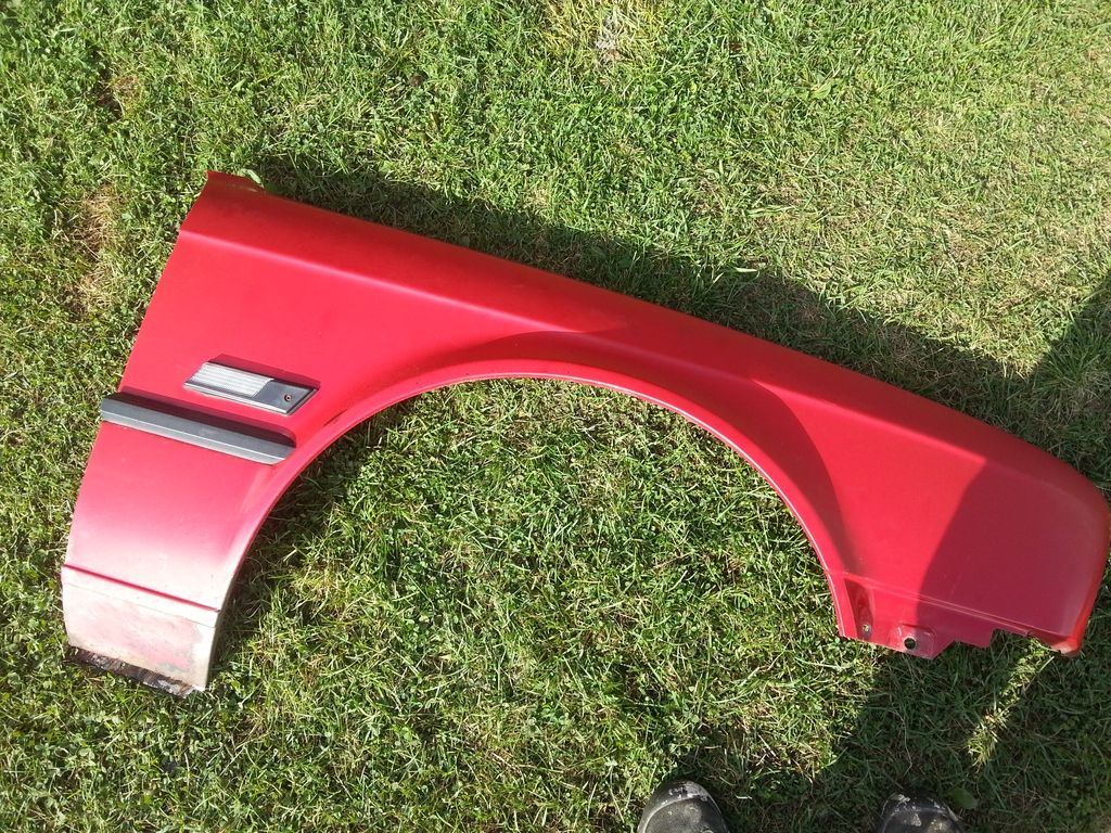

Tog lös framskärmen och skulle se hur det ser ut, två små ytrostfläckar big_smile Ska slipa bort dom så sprutar jag rostskydd över allt där när jag byter stötdämpare.
På tal om stötdämpare, verkar ta en jävla tid att få hem dom från mr.tuning (?!). Nån med erfarenhet av dom? Fick lyktorna från Schmiedmann väldigt fort med tanke på att dom inte fanns i lager + att jag beställde dom några dagar efter stötdämparna..
http://i1278.photobucket.com/albums/y507/ursus385/WP_20150905_0011_zpsxrpsyqad.jpg
http://i1278.photobucket.com/albums/y507/ursus385/WP_20150905_0021_zps0pmi9dwg.jpg
Blir till att spackla upp det lilla som var på framskärmen medans den är lös smile
http://i1278.photobucket.com/albums/y507/ursus385/WP_20150905_0031_zpsyalgvxwj.jpg
http://i1278.photobucket.com/albums/y507/ursus385/WP_20150905_0041_zpsbabmsmx3.jpg
Tog bort batteriet och kollade då jag vet att det brukar rosta där, har inte kollat där nån gång faktiskt tongue Inga rosthål vad jag kunde se big_smile

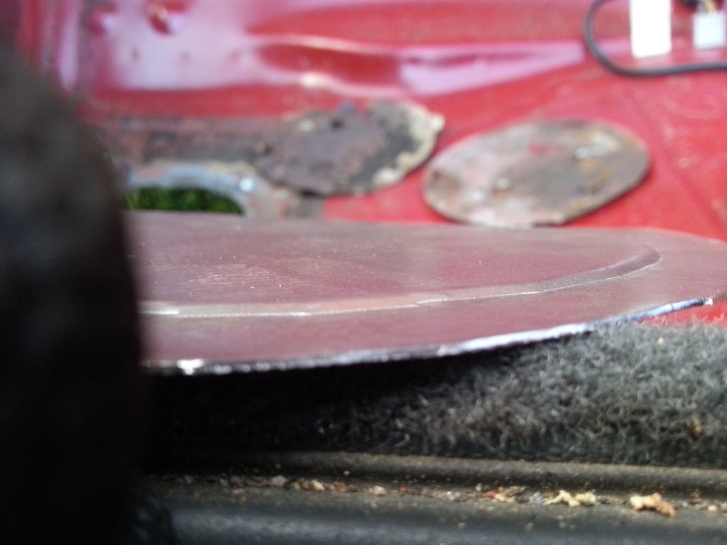

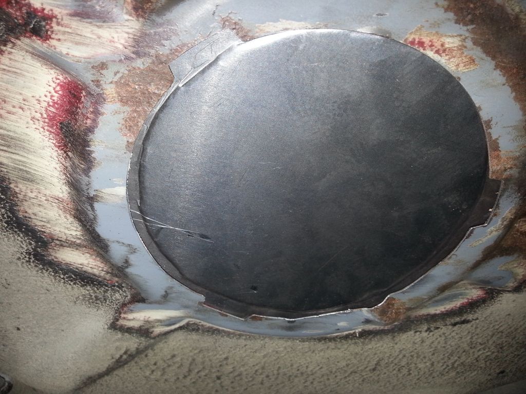

Också svetsade jag igen det sista hålet i golvet, tog slut på gas efter halva, därav svetsningen wink

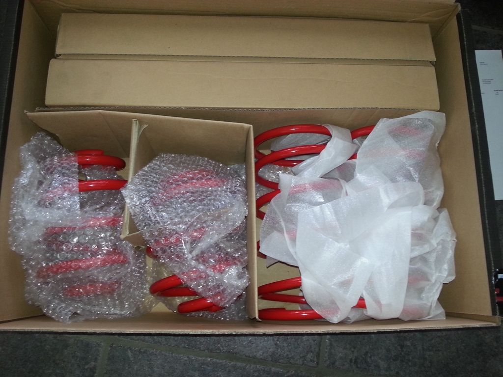

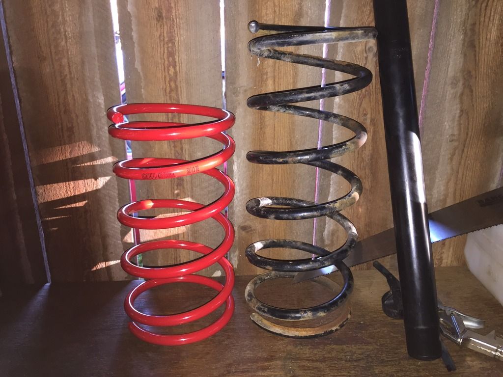

Fick hem stötdämpare med fjädrar igår lol

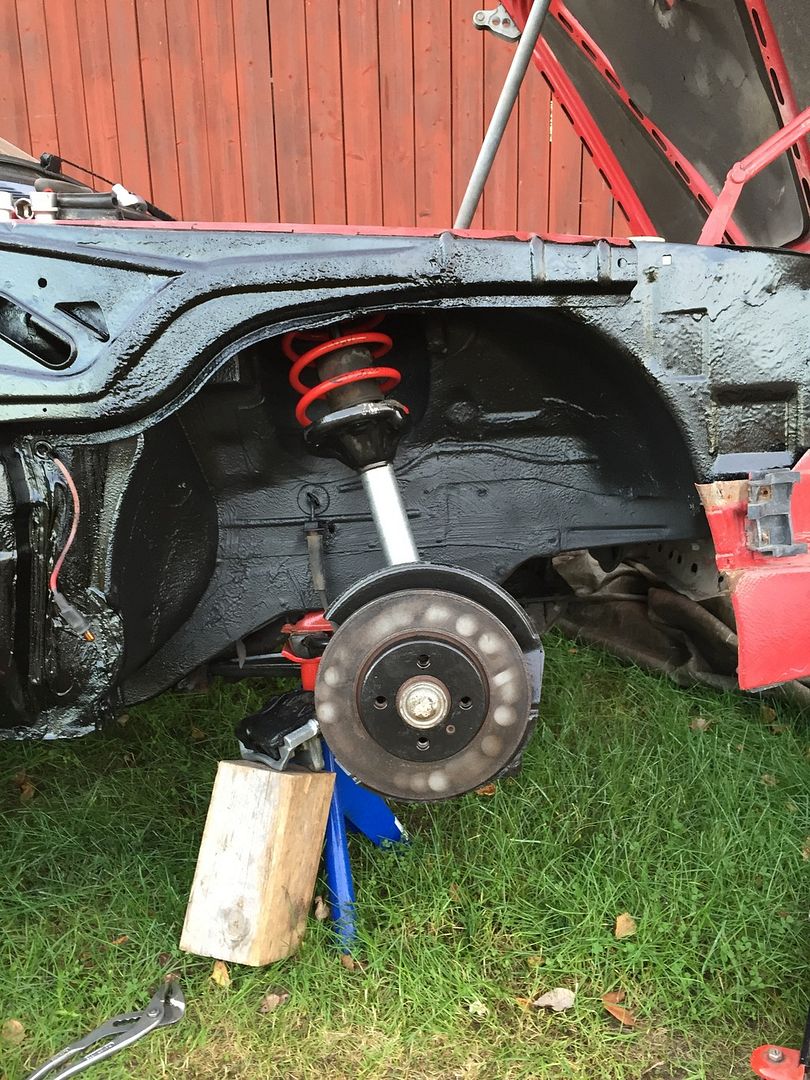

10 oktober 2015
Tjena! Har inte uppdaterat på ett tag men nu var det dags tyckte jag big_smile

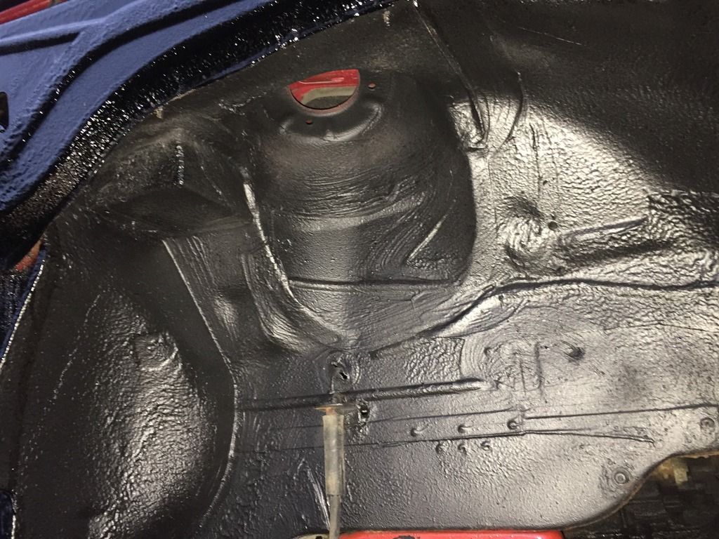

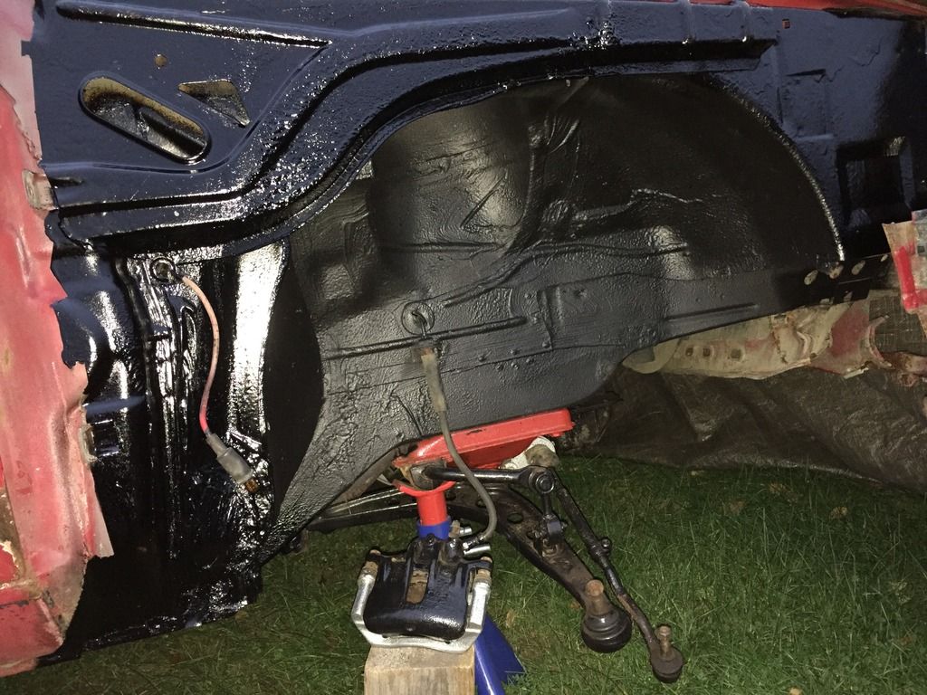

Har rostskyddat hjulhuset, använde "tröskelmassa" i själva hjulhuset, och bakom skärmen vanlig rostskyddsmassa. Varför? Jo, för att tröskelmassan torkar så man kan spola rent och grus osv fastnar inte på samma sätt som den kladdiga rostskyddsmassan smile
http://i1278.photobucket.com/albums/y507/ursus385/0BC0C459-61E8-4300-9227-087573A84809_zpsod0h32tu.jpg
http://i1278.photobucket.com/albums/y507/ursus385/95D4E128-CBA3-4919-A100-FC298EC5D126_zpsi5maegg0.jpg
http://i1278.photobucket.com/albums/y507/ursus385/DA48D0EE-8E04-403D-BFEC-24DB8B9A3BD2_zpsqf7uboh3.jpg

andreas_1996 skrev:
ser bra ut smile vart köpte du rostskyddsmassan smile ?
Köpte på biltema, sån där burk som man kopplar på kompressorn. Funkade riktigt bra så det kan jag rekommendera! smile

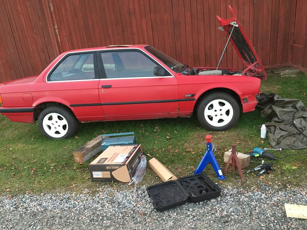

16 oktober 2015

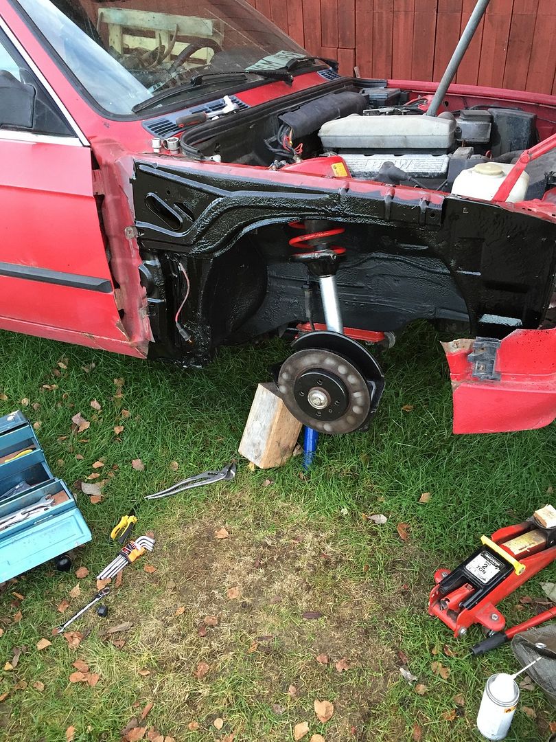

Idag fick jag tummen ur och gjorde klart det jag påbörjat. Monterade dit stötdämparen med fjädern, så nu är iallfall höger fram klar. Det tar tid och jag blir väldigt väderberoende då jag står ute hmm väntar bara tills jag kan rulla in i garaget nu tongue
http://i1278.photobucket.com/albums/y507/ursus385/0EEEA498-7182-4E94-81F5-E2C29967A234_zpsh7nxhskw.jpg
http://i1278.photobucket.com/albums/y507/ursus385/410A69CC-598B-47F6-A3ED-EB8D899D400E_zpstygkthmq.jpg
http://i1278.photobucket.com/albums/y507/ursus385/63196B6A-27F9-46CB-ABBE-8994CB96E5E9_zpsweecov60.jpg
http://i1278.photobucket.com/albums/y507/ursus385/D7F81B57-C0FB-49CF-ACBF-8A7A14C80703_zpss7ilzzrk.jpg
