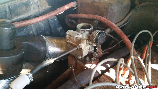

Har haft lite väl hög arbetstemp på Packarden så jag tog med en diskmaskinstablett och petade ner i kylarn varpå en tur fram till Fjugesta och tillbaka fick agera diskmaskinsprogrammet. https://www1.garaget.org/gallery/images/121/120129/120129-d5c48311a10edf815f30d56afe1c97f0.jpg
Sen fick bilen stå över natten och på förmiddagen idag så spolades systemet grundligt. Fick ut mycket skit.. Fyllde på med nytt vatten, körde varmt och sköljde ur ett par, tre gånger ungefär och nu är vattnet klart. Tempen ligger nu stadigt och bra.

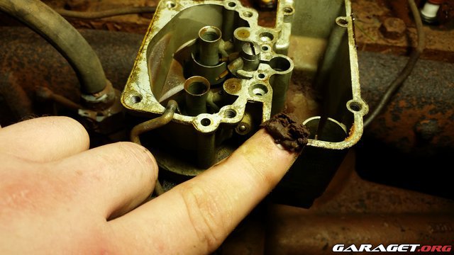

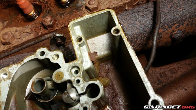

Därefter tog jag itu med förgaseriet. Har haft ett lite störande "sack" när motorn varvas från den högre tomgången och upp till nästa steg. Och då förra ägaren hade problem med skit i tanken och att bränslefiltret lyst i sin frånvaro kändes det som att "skit i gasarn" inte var någon omöjlighet.
https://www1.garaget.org/gallery/images/121/120129/120129-00abcdaea7b107252dd7f9e425dcd0d3.jpg
Och där på botten i Cartern hittade jag en näve snus smile https://www1.garaget.org/gallery/images/121/120129/120129-9725006dd61c0cce3f1c9555262116f7.jpg
Förgasarsnus TM.
Efter att förgasaren plockats i småbitar tvättades allt grundligt med quickleen. Och återmonteringen är nu på g.
