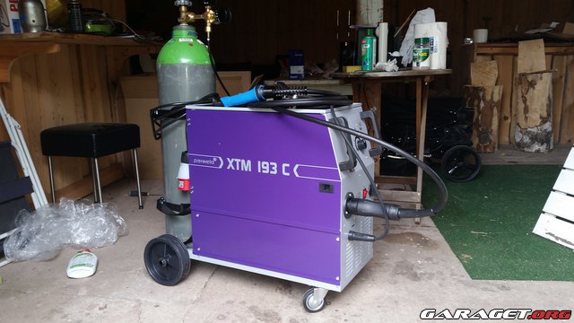

Men jag har gjort en liten investering i form av en trådspruta.
https://www1.garaget.org/gallery/images/121/120129/120129-3954f61bb4617026f1411f05b792590c.jpg
En ny Parweld 193 med 5årskontrakt på tuben. Ett efterlängtat verktyg.
Verkstaden där smidesjobben ska tas vid i vinter är inte färdig än. Jag är i full gång med att bära ut rivningsmassor från ladugården som i framtiden ska bli min verkstad. Så länge hålls jag inne på logen och skruvar.

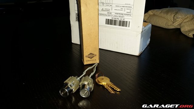

Låsen på Packarden är urfunktion och nycklarna saknades.
https://www1.garaget.org/gallery/images/121/120129/120129-30686bb48baba4df8bc1ac3a760e85d1.jpg
På ebay dök en uppsättning med NOS cylindrar med nycklar upp. Var hemma på mindre än en vecka!
Ska montera dessa inom kort.

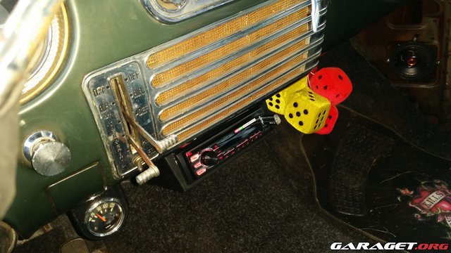

Stereo, högtalare och baslåda satt i vid köpet men jag kände att jag ville ha en ny stereo med aux och usb då bra musik är ett måste när man ska ut på raggen. Så en ny Pioneer monterades häromdagen.https://www1.garaget.org/gallery/images/121/120129/120129-a260cd4db5b414dad2fe1b6cac84363c.jpg

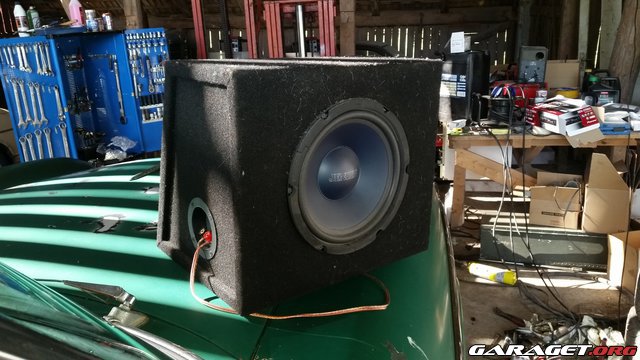

https://www1.garaget.org/gallery/images/121/120129/120129-1fc01756d6ab0fb43d91297805180197.jpg
Baslådan som satt i vid köpet. Inget fel med den, men när jag har värre grejer så vill jag ju använda dom.

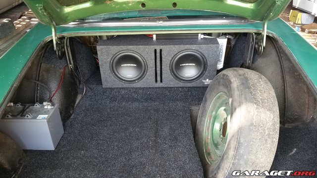

https://www1.garaget.org/gallery/images/121/120129/120129-ae8dcc1038769e35aaa8bb88c77622ba.jpg
Och den nya passade som picken i Greta under hatthyllan! Dubbla MDS 10or med Biltemas stora monoblock slutsteg och ett DLS 1farads kondning. Det spelar på bra smile
https://www1.garaget.org/gallery/images/121/120129/120129-89a6e866c669ec84f7da89779c6ae72e.jpg

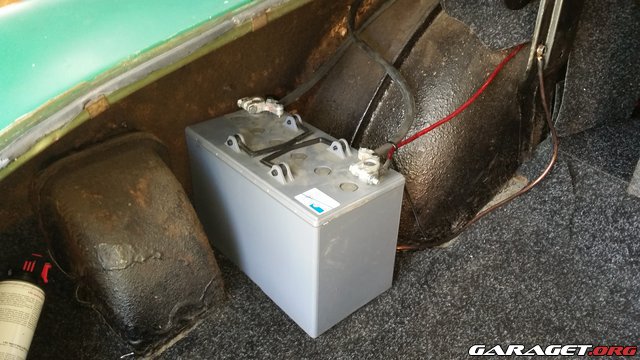

Då kablarna som var dragna till slutsteget var i klenaste laget så satte jag in ett extra gelbatteri med lite grövre kablage till kondningen.
Härnäst ska en kontaktor monteras vid det främre batteriet och stereon ska kopplas på det bakre batteriet. Kontaktorn ska styras av park/halvljus reglaget så att den drar när man slår på belysningen. På så vis slipper man stå med batteritorsk efter pissepauser och annat när bilen inte är igång men musiken flödar. Allt ska säkras upp också och ett fäste för batteriet ska smidas ihop.

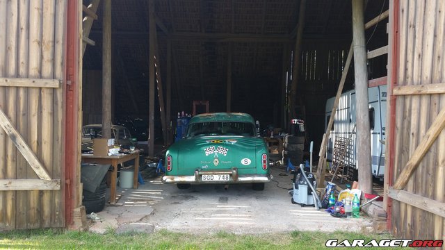

Såhär ser det ut där jag skruvar idag. Ett fack på logen. Duger gott om sommarn!
https://www1.garaget.org/gallery/images/121/120129/120129-e8b5073c40eb4eaae1fe4faa278b0f0b.jpg

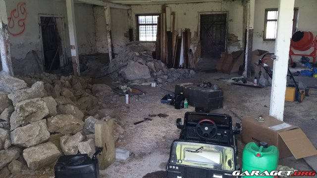

Så här ser det ut i ladugården där det ska bli verkstad. Har lite att göra där som synes..
Det var allt för idag! Gó kväll mina vännerrrr smile

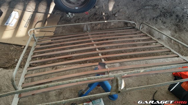

Vidare så har takräcket kommit fram och till det ska jag skräddarsy nya fästen så det passar på Packarden. Otroligt praktiskt med takräcke måste jag säga smile
https://www1.garaget.org/gallery/images/121/120129/120129-5087e71523fcca3b05b6b424b8b334c8.jpg

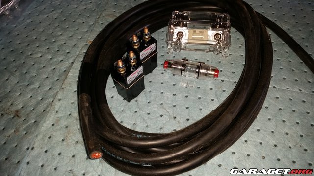

Jag plockade ihop lite grejer för att kunna avsluta strömförsörjningen till det bakre batteriet.https://www1.garaget.org/gallery/images/121/120129/120129-87ed87bbfcdd1eab45a2f06e5b048ca1.jpg
På bilden syns 7 meter 50mm2 kabel, två st 80A kontaktorer, en säkringshållare för 50mm2 kabel och en för 35mm2. Båda från Biltema.

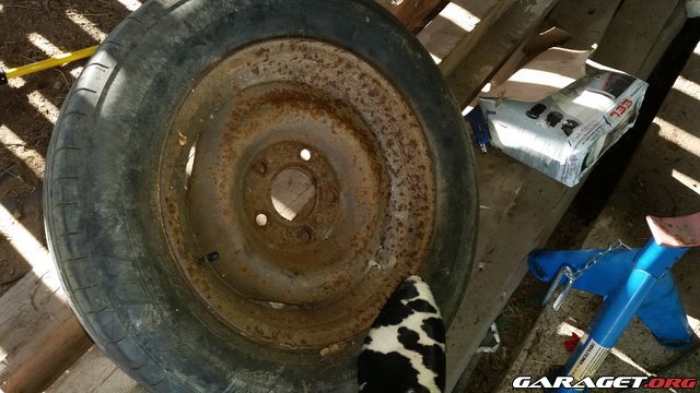

Sen prövade jag att göra ett ww däck med hjälp av plastidip. Bara för skojsskull, jag lovar..https://www1.garaget.org/gallery/images/121/120129/120129-6a1f4031a0036618223cff787e602a26.jpg
Tog ett kasserat cadillachjul och putsade av med stålborste och smärjelduk. Sen rengjordes däcket med aceton. (Lägg märke till mina sjysta kodojjor!)

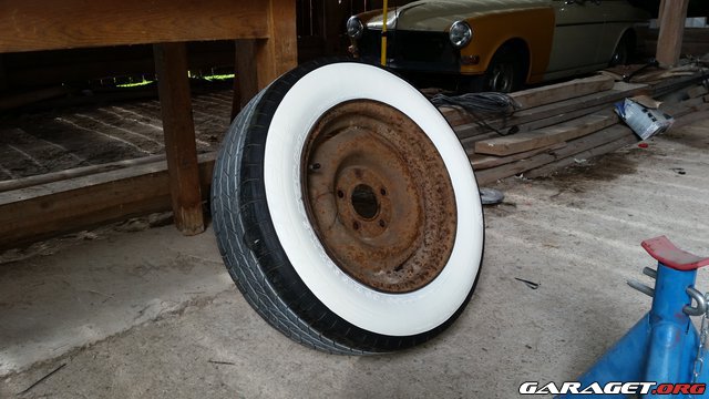

https://www1.garaget.org/gallery/images/121/120129/120129-f15be0bc5e9db361a6b09990883e7622.jpg
Jag maskerade däcket med eltejp och duschade på några lager med gummifärg. Resultatet blev inte så tokigt men jag har ingen aning om hållbarheten.
Funderar på att köra en sväng med hjulet för att se om färgen håller sig.
