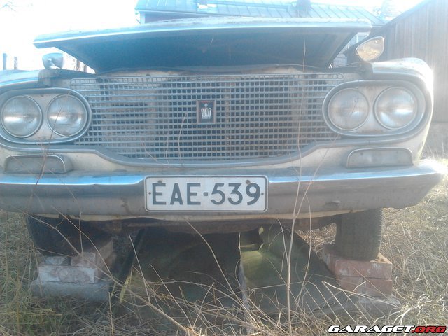

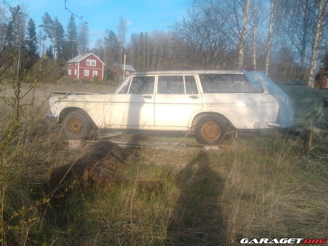

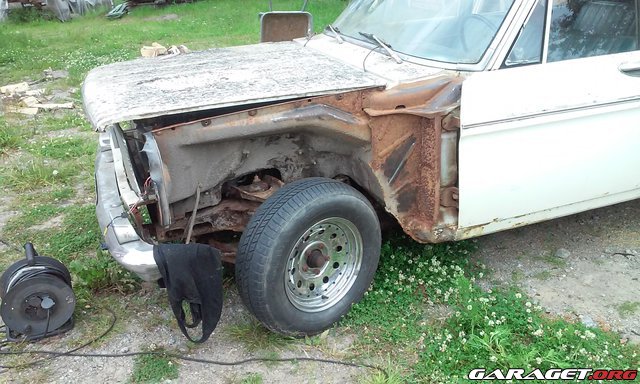

Där stog den å vänta , efter lite om och men fick vi bort huven
https://www1.garaget.org/gallery/images/179/178292/178292-5c77f541eabee47262934b01e2976603.jpg

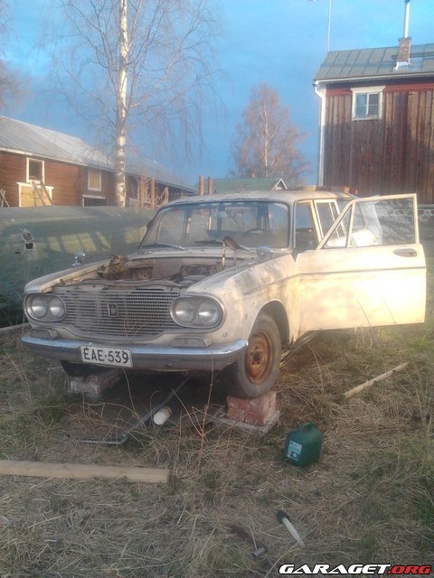

Då va de bara å sätta igång och få motorn att starta, å de gjorde den !
https://www1.garaget.org/gallery/images/179/178292/178292-809ed5f041d7bbf1116ab66af653a5ca.jpg

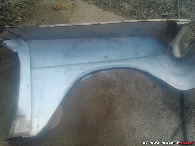

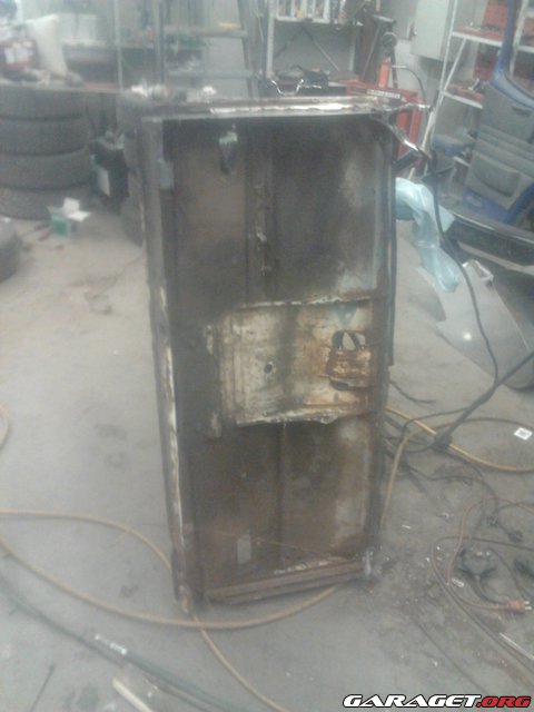

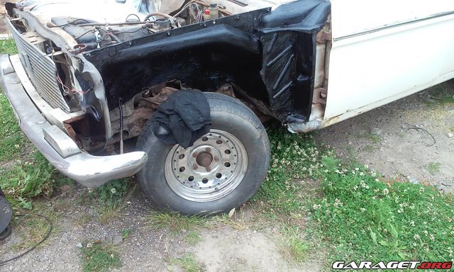

Började direkt me rostlagning , skärmarna var de första ja gav mig på smile
https://www1.garaget.org/gallery/images/179/178292/178292-1092d674834d0dd11c662b2e49d413c8.jpg
https://www1.garaget.org/gallery/images/179/178292/178292-c2ecb8182c8a1abdc52cab52b15b4bfe.jpg
https://www1.garaget.org/gallery/images/179/178292/178292-9361d76d3fea289b7f806e7c92fc65bf.jpg

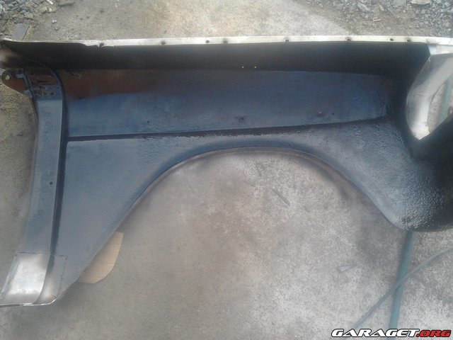

Denhär va inte så farlig så de blev endast lite nere i hörnet , så zinkade å underredsmassa på direkt
https://www1.garaget.org/gallery/images/179/178292/178292-89dfeae71bc71053ecf4240edbbd0e9a.jpg

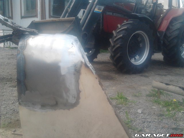

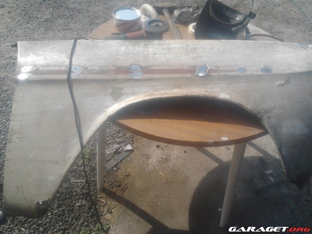

Den andra var lite mera att göra , det va en deluxe skärm med större list än den andra sidan så först hålen för listen fast och sen spakla , Har inga mera bilder på den men de kommer smile
https://www1.garaget.org/gallery/images/179/178292/178292-93b3622b9a0fe369522d15df0942a65a.jpg
Sen gav jag mig på backluckan å den är hemskt angripen sad
https://www1.garaget.org/gallery/images/179/178292/178292-aa70d11144d8cd57be379f90cf7f9ab0.jpg
Såhär slutade de wink
Såhär långt ha ja kommit , De kommer nya uppdaterade bilder så småningom smile
Senast redigerat av Awzom (22 juni 2015)

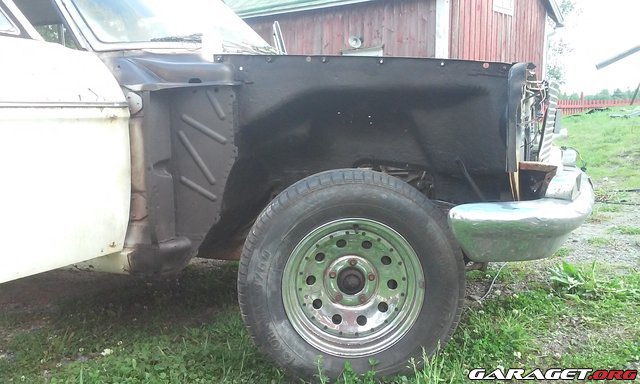

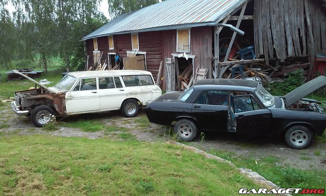

Blev lite förgasarputs med brorsan idag endast wink då den inte gick på tomgång utan bara på varv , men de är fixat nu!
https://www1.garaget.org/gallery/images/179/178292/178292-03c49e14d3cfe455b7cb88b2bf4ca138.jpg
Hans e dit till höger som just har blivit målad

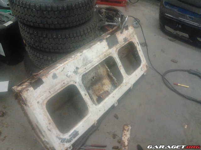

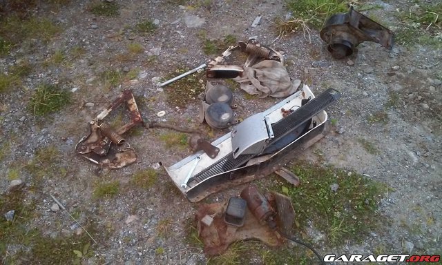

De blev lite demontering idag !
https://www1.garaget.org/gallery/images/179/178292/178292-1daf973c48c8cbde668c9322d100d495.jpg
Blev å börja med insidan
https://www1.garaget.org/gallery/images/179/178292/178292-d982d10a601ff47d7ae459bdf4c74227.jpg
Klart! wink Tog bort allt som går att ta bort så de e princip klar för ny klädsel å målning nu smile
https://www1.garaget.org/gallery/images/179/178292/178292-e8b9f985e22c69352300495d4f506cb6.jpg

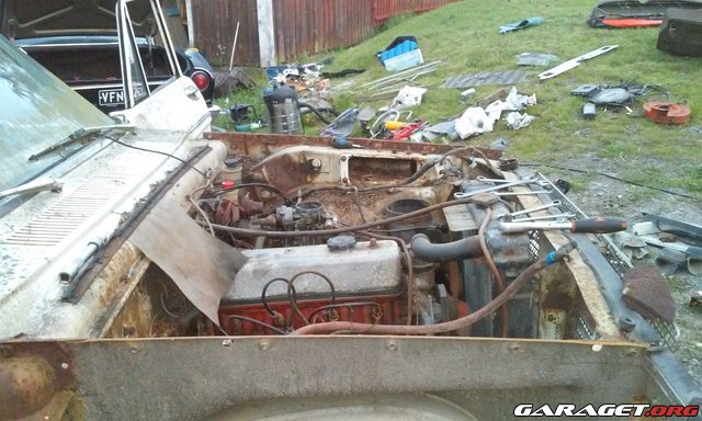

Sen blev de motorhuven först , öppnar så förbannat lite ! Tog bort allt små krafs runt motorn då motorummet ska målas igen smile
https://www1.garaget.org/gallery/images/179/178292/178292-219d4fec9eb405e238a1a3241ff38763.jpg
Här e allt som ska få lite färg på sig

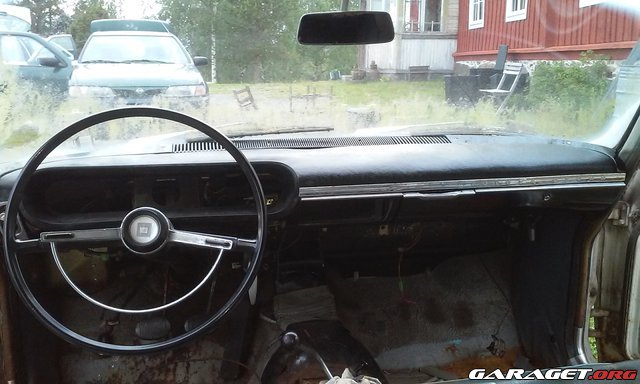

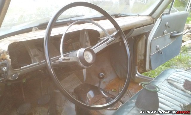

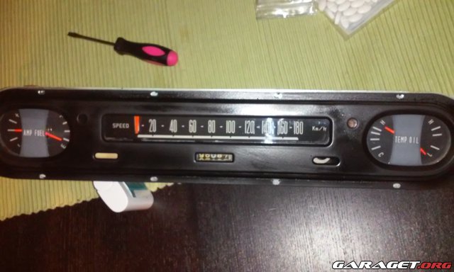

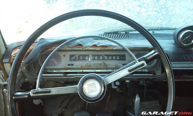

klätt om instrumentbrädan
https://www1.garaget.org/gallery/images/179/178292/178292-484ebc1c474dd6cc8c4c6bbebc945370.jpg
Den nymålade mätartavlan ska dit ännu smile
https://www1.garaget.org/gallery/images/179/178292/178292-09829820c6ee080cf2120f4b8d805c78.jpg

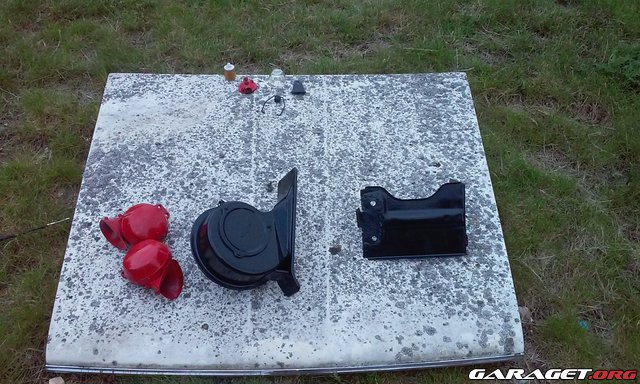

å här är det som ska på ännu wink notera den rena motorhuven
Det var allt som jag har hunnit me nu, väntar ivrigt på att få dra hem den och ta bort ramen undertill och få göra allt från grunden

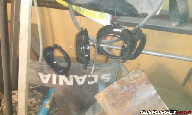

https://www1.garaget.org/gallery/images/179/178292/178292-78699237e6016598edae34ac676f3191.jpg
4 st lamphållare smile
