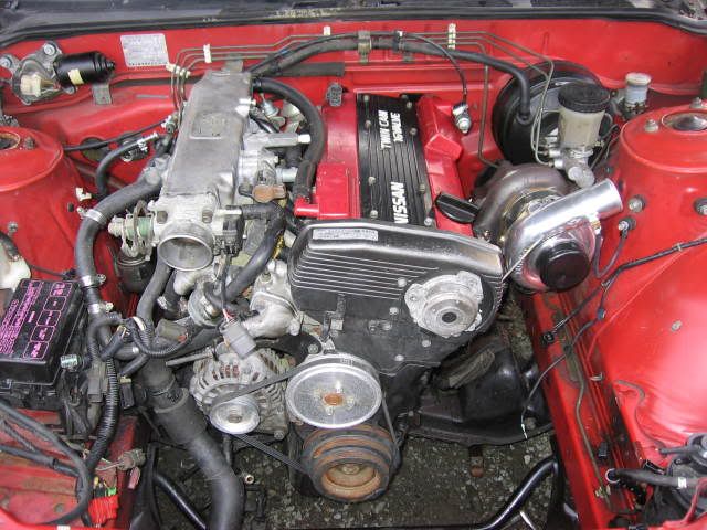

Tjenare! Jag håller på att montera motorn i min 200sx S13 (köpte den med motorn ej i kopplad). Första problemet är när jag ska montera multiremmen, alltså den som driver generator och vattenpump. Remhjulet till vattenpumpen är inte linjerad med generatorn (se bild). Hur jag än vrider och vänder på det så får jag dom inte linjerade, vad har jag missat?

Jag tycker alla hjulen är fint linjerade.
Dock ser det ut som du ska ha 2 st remmar.

Det tycker jag också att det borde vara men enligt internet så ska det bara vara en rem plus att den remmen som sitter där nu är rätt längd för att driva båda. Om man kollar på den här bilden av en CA18DET så ska dom också drivas av samma rem. http://i106.photobucket.com/albums/m274/trevr/010.jpg

Borde väl va 2 remmar, saknas det inte en servpump?

Jo på den andra bilden saknas servopump men det är inte min bild. På min sitter det redan en rem till servopumpen. Jag tycker också att det borde vara två remmar men enligt internet och den andra bilden jag skickade så ska det bara vara en. Funderade på om man skulle dra och köpa två kortare remmar men problemet är att jag inte hittar någon slags spännmekanism på vattenpumpen, mest troligt för att den ska använda generatorn spännare egentligen.

Generator och vattenpump drivs av samma rem och ska sitta på inre delen av vevaxelhjulet och servopumpen på den yttre delen.

Precis så har jag också fattat att det ska vara! Har du någon aning om varför dom inte är i linje? (se den första bilden)

Min gissning då jag inte ser framifrån på din bil är att remhjulet till vattenpumpen sitter åt fel håll.

Hmm intressant teori! Ska genast prova!

Mycket riktigt, förra ägaren hade monterat remhjulet åt fel håll, klantigt av mig att missa det. Men tack så hemskt mycket för hjälpen! big_smile
