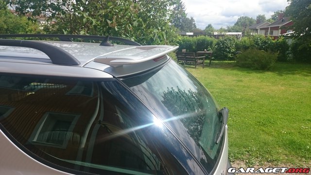

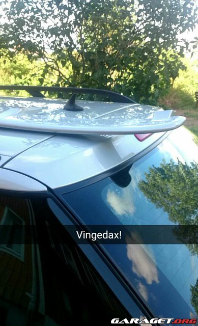

Fick ju med en lös liten vinge när jag köpte bilen, så den ville man ju självklart sätta dit! Sagt och gjort!
https://www1.garaget.org/gallery/images/146/145205/145205-5f6c737f5cf217daceb3462859505a93.jpg
https://www1.garaget.org/gallery/images/146/145205/145205-5205d8a21e5bd6c3de9a657b27e1f3f3.jpg

Blev bra med vingen smile
309 Inlägg
1 juli 2015
Tackar! Visst blev det smile

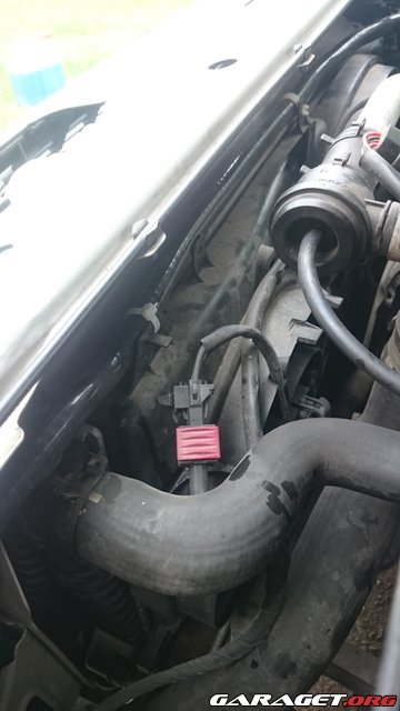

En lastbil tycker att han hinner köra ut innan jag kommer nära, men det gör han inte och jag blir tvungen att sakta ner.. Lite småsur och trött från jobbet så slänger man i 3:an och brassar om.. Mitt under omkörningen hörs ett poff och det börjar ryka bakom bilen: "Shit! Turbon!" tänker jag.. Några sekunder senare säger SIDen: Fyll på kylarvätska.
Jag stannar och öppnar huven och får se:
https://www1.garaget.org/gallery/images/146/145205/145205-013ba6e0e7df5b068099ffcb26c2862f.jpg
Och upptäcker att en kylarslang gått sönder.. Fick bli bogserad av svärfar hem.
Så kan det gå tongue Brorsan har en reservdelsbil så slang har jag redan fixat.. Ska bara kunna ta mig dom 10 milen tur o retur det är wink Kul med bilar ibland?

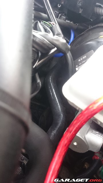

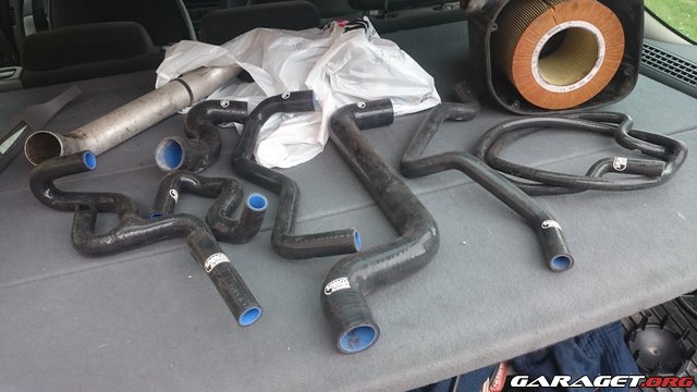

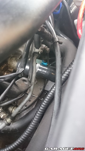

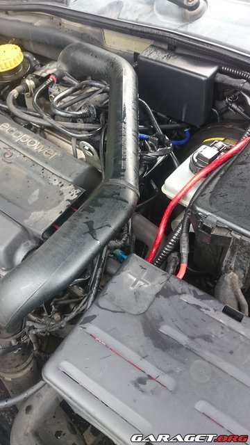

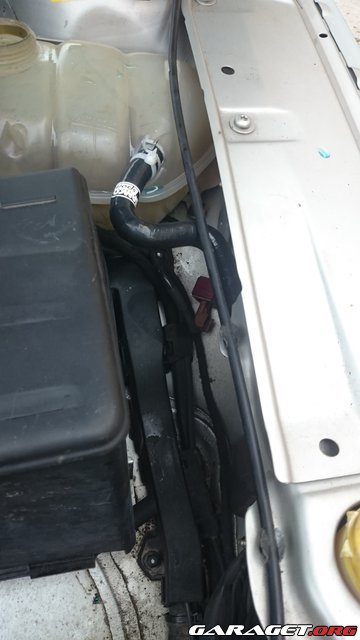

Nu lever Saaben! big_smile Letade kylarslang hela dagen men hittade bara universal.. Sen fick jag tag i en kille som hade en hel sats med silikonslangar! Åkte och hämtade dom för ynka 700 smile
https://www1.garaget.org/gallery/images/146/145205/145205-1883ed4670e9d4d032beb83e621b11c7.jpg
Från Samco
https://www1.garaget.org/gallery/images/146/145205/145205-15ad1b6345d24072f6d13d0f43861fdd.jpg
Passade på att byta en som egentligen inte behövde bytas wink
https://www1.garaget.org/gallery/images/146/145205/145205-e9c9a7176897a5ac62a3655b51e86eef.jpg
Sen den som var trasig!
https://www1.garaget.org/gallery/images/146/145205/145205-89a47cfaac018b63723786c9e85f6e53.jpg
https://www1.garaget.org/gallery/images/146/145205/145205-0fed211a55647a7d54a1d1b4de487fca.jpg
Nu går han igen! Upp o jobba om 2 timmar då..
