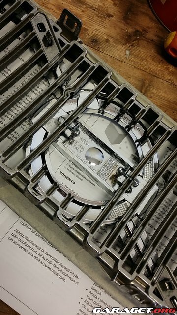

https://www1.garaget.org/gallery/images/212/211280/211280-f69262cc009cdfeab9ce9751a009bd00.jpg
liten bild på kvällens pillgöra wink
bytte ut det lilla fyrkantiga volvo emblemet till ett stort! mycket nöjd med resultatet, blir att bättre på lacken på det svarta imorgon sen montering!
bild kommer när allt är klart smile

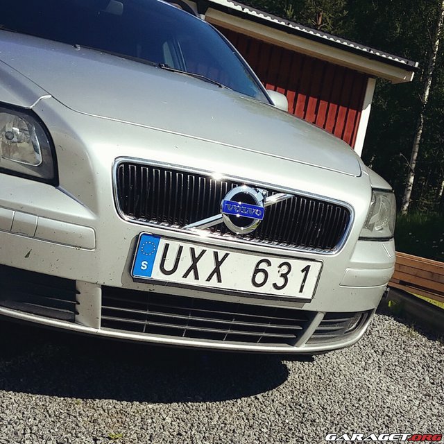

https://www1.garaget.org/gallery/images/212/211280/211280-4f35bebfaa4b46ff04399c5a0540a953.jpg
nuså är grillbygget klart, riktigt nöjd smile
mycket "maffigare" med det stora emblemet tycker jag!

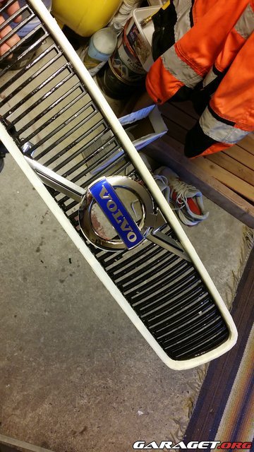

https://www1.garaget.org/gallery/images/212/211280/211280-646ea2c994b0aed7b5897416b19a3a1a.jpg
sågade bort "stolparna" i mitten för att få ett tomrum rakt genom märket.
borrade sedan hål i dom sista fästhakarna på märket och skruvade fast i grillen. lösningen fungerade bättre än förväntat wink

Därja, snyggt! Helt rätt att kapa bort stolparna på insidan av emblemet, ser mycket luftigare ut och inte lika påklistrat.

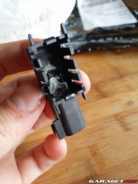

https://www1.garaget.org/gallery/images/212/211280/211280-ebbfc0ae6bf4d4a8be294662717744cc.jpg
ska man kunna få ur denna lampa eller måste man köpa nytt hela plasten och allt? provade med en tång och drog men då sprack  hela lampan..
Självutnämnd chipskonnässör
2 571 Inlägg
29 juli 2015
Dedär är luriga att få ut hela. finns det inget hål i kontaktänden där du kan peta in något smalt för att pressa ut den?
Tåtarna håller nog inte för att dra i med tång, men värt ett försök.
Jag har i dessa hållare tagit en plattmejsel och pressat ut den i nederkant av lampan. La inget tryck neråt utan bara rakt ut, när den väl började lossna så tog jag en tång och lirkade ut resten. (Klen tröst såhär i efterhand förstås men ändå)

jaa, men den har ju smält fast i bakkant ser det ut som.. inga hål eller liknade att trycka i tyvärr.. får försöka lite till, nu vet jag ju iallafall att det ska gå att ut dom wink

Oj ja det tänkte jag inte på men ser nu på bilden! :o
Absolut, jag har satt i LED i mina och på tal om det så behöver jag byta förarsidan. Och undra om man inte ska passa på att våga byta den i handskfacket, dedär hållarna är fan inte helt lätta att få loss. big_smile

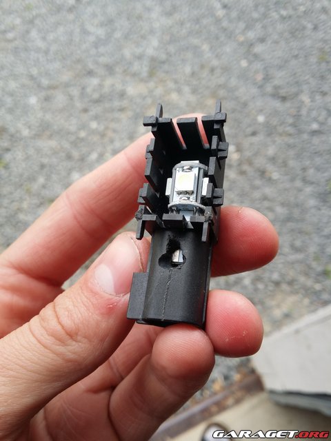

29 juli 2015
nuså fick jag ut skiten, fick borra hål i plasthållaren så jag kom åt och trycka från undersidan av lampan så nu sitter det LED där smile

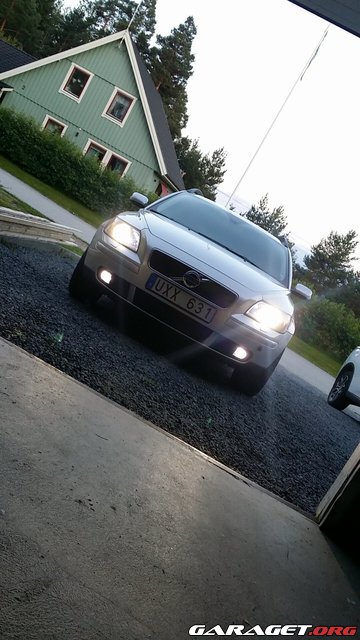

https://www1.garaget.org/gallery/images/212/211280/211280-36dcbb93235b38c25612b09a20195d5c.jpg
ikväll åkte xenonkitet på! otrolig skillnad i ljus, ska bli roligt att se hur pass bra det lyser i riktigt mörker smile
ställde in dom något lägre än vad farsans halvljus är på v70in. så får hoppas jag inte kommer blända nån isåfall får jag skruva ner dom lite till.
