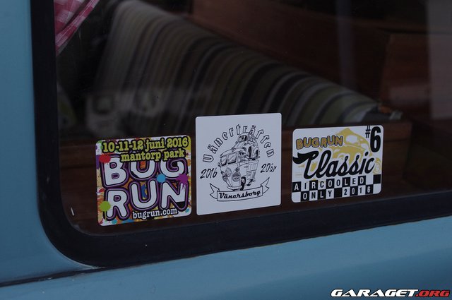

Stickers man fått på träffar med bussen i år.. premiären skulle egentligen varit på fanfest.. men den hann jag inte med så där var jag med lånad vw-buss..

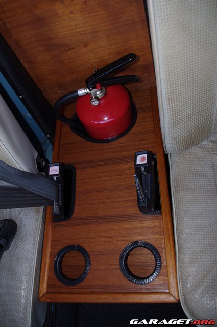

Sen en bild på mittkonsollen jag byggt fram i bussen. Har fuskat lite och använt billigt trä till stommen och teak utanpå.. teak är dyrt..

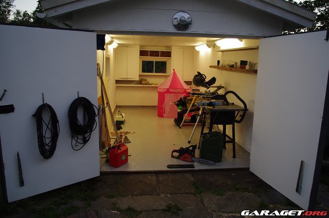

Bonusbild på mitt garage, som är alldeles för litet, som jag gjort iordning i början av sommaren. vita väggar och tak, epoxyfärg på golvet och 4st lysrörsarmaturer istället för 2st glödlampor.
