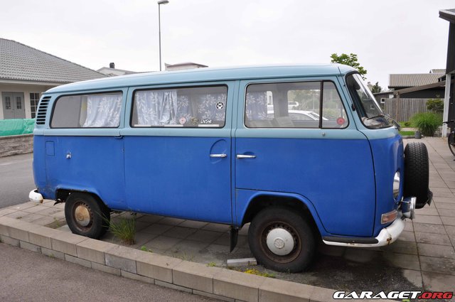

Letade sen vidare på blocket och fann en i Varberg, mörkblå nertill och ljusblå upptill.. dock fanns inget telefonnummer och heller inget regnummer att slå på.. mailade 2 eller 3ggr, två dagar senare inget svar.. fan, den har väl gått utomlands eller nåt då..
Men sen så dök det upp ett mail i inkorgen, wohoo.. Det var några bud på bussen och jag fick lite information om den. Kom sen överens om att jag skulle komma och titta på den i söndags.. Sa att jag var intresserad och gav mitt bud. Säljaren hade dock sagt till övriga att det var fram till tisdag som gällde och ville hålla det.
Bild från säljaren
https://www1.garaget.org/gallery/images/142/141742/141742-491930b0e456b6795290c3667e21eb3f.jpg
Hur slutade det? ???
Jopp, bussen står nu hos mig :-) Får passa på att tacka Robban ( #robertfag ) för hjälpen med att köra hem den.

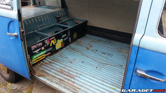

Väl hemma började jag tömma den direkt, fanns några hemmabyggda soffor bak och ett par förvaringsskåp.
Tömd buss, inte mkt rost i golv eller i bussen iaf, skönt!

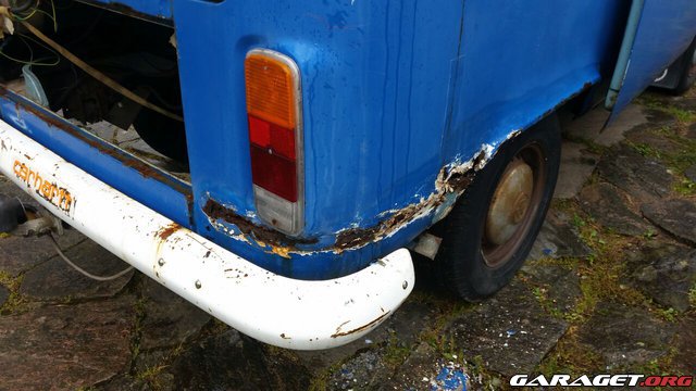

Har några bilder till jag tagit idag då jag plockat ur lite grejer och undersökt rostskador.
Här är nog den värsta rosten som är på bussen. Batterihyllan är borta, även ett hål in i hjulhuset. Jag ska byta ut hela bakre hörnet och skärmkanten samt batterihyllan, lika bra då det finns ny plåt att köpa.

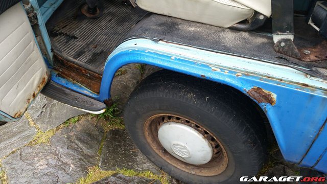

Näst värsta stället, vänster framskärm.. Man får kolla så att man köper rätt. Denna är en -72, dvs övergångsmodell innan late bay. Skärmkanten är som på late, men fotsteget in är som på early.. så man får beställa rätt.

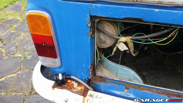

Tredje värsta roststället. Dels ett hål till vänster om motorlucksramen, dels har någon tidigare flyttat gångjärnen och svetsat dem på sidan.. De ska sitta skruvade ovanifrån. Får kapa bort och laga lite, köpa ny plåt och gångjärn.

En till bild på tomt skåp. Till höger ska det byggas ett smalt skåp från golv till tak för förvaring.
https://www1.garaget.org/gallery/images/142/141742/141742-962c6e3b562fd5754cba3ad7fcb42c9f.jpg

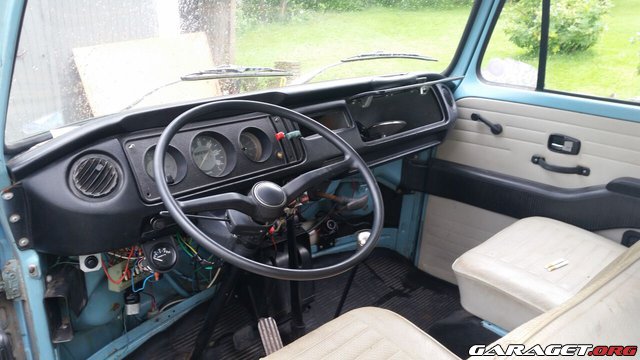

Här är det tänkt att man ska sitta och ratta land och rike runt framöver :-)
https://www1.garaget.org/gallery/images/142/141742/141742-02c3d8be2fe07cb17a714e0e815553f8.jpg

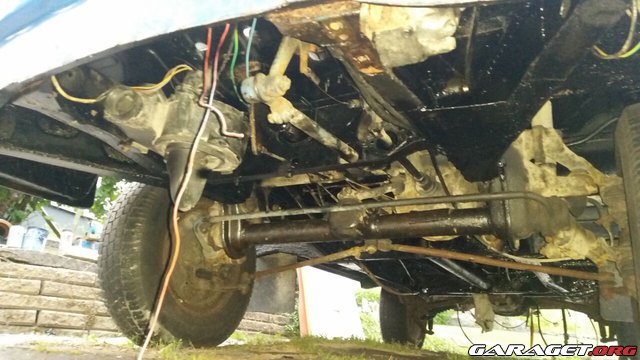

Underredet som sagt då. Har gjort rent, borstat och målat rostomvandlat i princip överallt där det finns begynnande rost/ytrost. Efter det har jag målat rostskyddsfärg och slutligen underredsmassa på spray.
Lite fler bilder kommer.. på resultatet.. svart och kladdig med handskar var det inte läge att fota under arbetets gång.

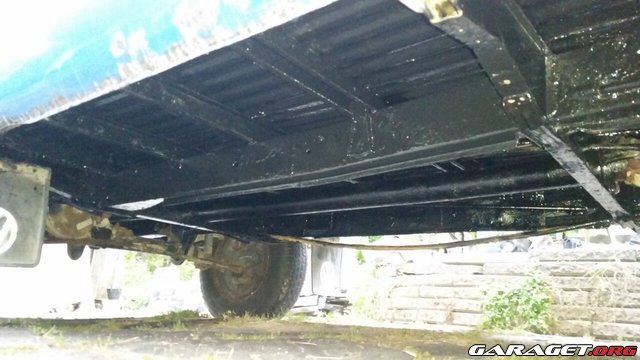

Mestadels har jag legat under bussen, målat rostomvandlare på all ytrost, som jag sett iaf), låtit den torka och verka ett dygn. Efter det har jag lagt på underredsmassa i några skarvar och därefter sprayat underredsbehandling i stort sett överallt. Jag har försökt undvika kablar och stag, eftersom man vill kunna se färg på kablar och många stag kommer att tas ner för uppfräschning ändå.
Så här ser det ut under bussen nu :-)
https://www1.garaget.org/gallery/images/142/141742/141742-091c996b9f35a31d965283041b1c5423.jpg
Fram är det också underredsbehandlat utom där stötfångaren suttit.. det gjordes efteråt när jag plockat av den.
https://www1.garaget.org/gallery/images/142/141742/141742-d7d1d2c056e206fd4574575e17118110.jpg

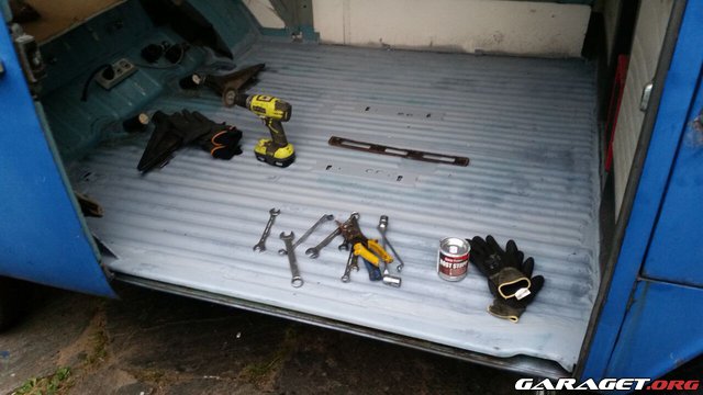

Golvet i skåpet är klart för att få ett lager lack, vet dock inte riktigt vilken jag ska ta.. saknar kompressor, 2k lack på burk blir ganska dyrt för en så stor yta.. 2k är bäst såklart, vi får se vad det blir.. Funderade på biltemas 2k uretanfärg.. men det blir jobbigt att få bort om man skulle lacka hela bussen riktigt i framtiden.
