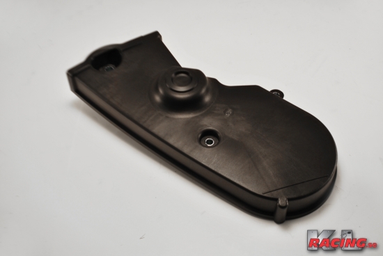

26 712 Inlägg
31 juli 2015
Gevorg skrev:
Eller så köper du en sån http://imgs.inkfrog.com/pix/billyye/Gea … 0-80_C.JPG
Eller en sån här:
http://shop.klracing.se/bilder/artiklar/zoom/02519_1.jpg
