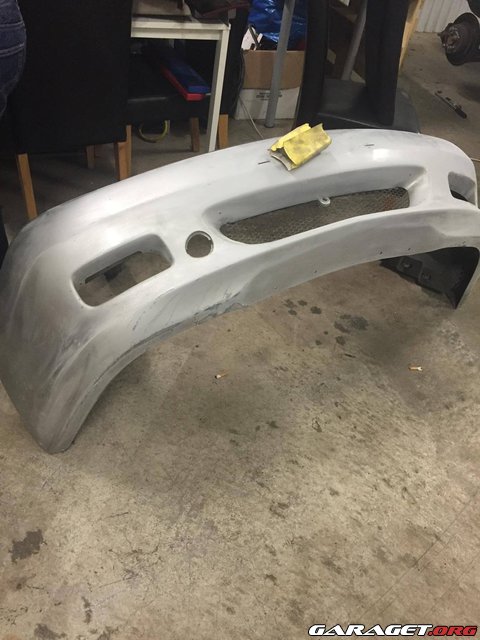

Vart och hämta Aero fram stöt och bakstöt efter julafton Fick det billigt! men var en del skavanker så fick bli en multi slipning och spackling, men det ska endå målas i bilens färg så kan ju kvitta ;D
https://www1.garaget.org/gallery/images/69/68829/68829-7ccac5d417e23a21cf831978ac848cc8.jpg

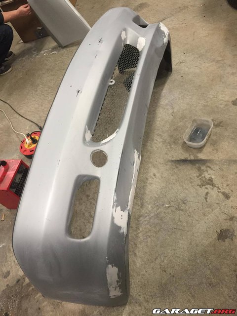

fronten var ju inte i bästa skicka, rätt så många revor som man fick slipa ner inför spackling smile
https://www1.garaget.org/gallery/images/69/68829/68829-319f1d0eefa9018accc7786423d7eb86.jpg
Så efter någon timme så blev den jämn på sina ställen. så nu är den färdig för spackling, och åter mer slipande tongue

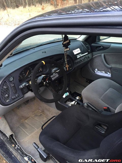

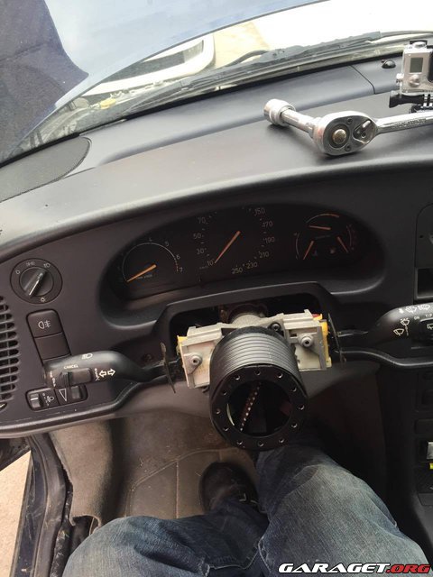

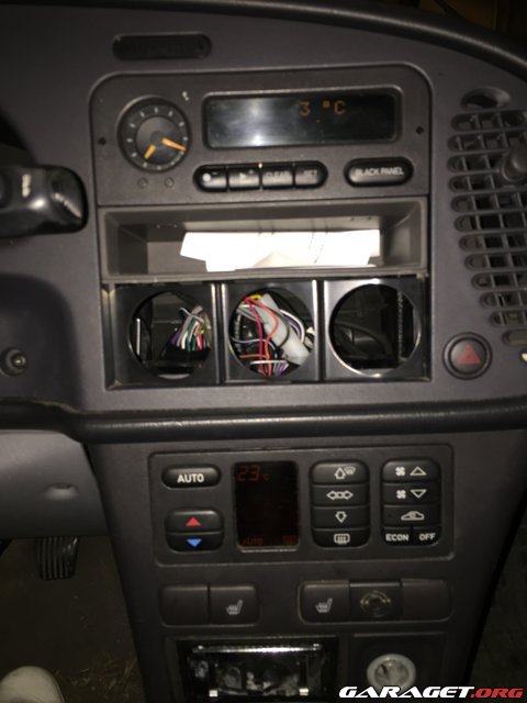

passade även på att göra om med mätarehållarna, i stället för att ha dem på instrumentbrädan, så kör man standard i A - Stolpen smile
https://www1.garaget.org/gallery/images/69/68829/68829-f9beca3642fcb271a1e9cf6d5f0fc5d0.jpg
skippade stereon, samt satte 3 M hållare Från saab 9k i stället smile
https://www1.garaget.org/gallery/images/69/68829/68829-db3fb40f64f8c22cbd4eccc1513d8dc7.jpg

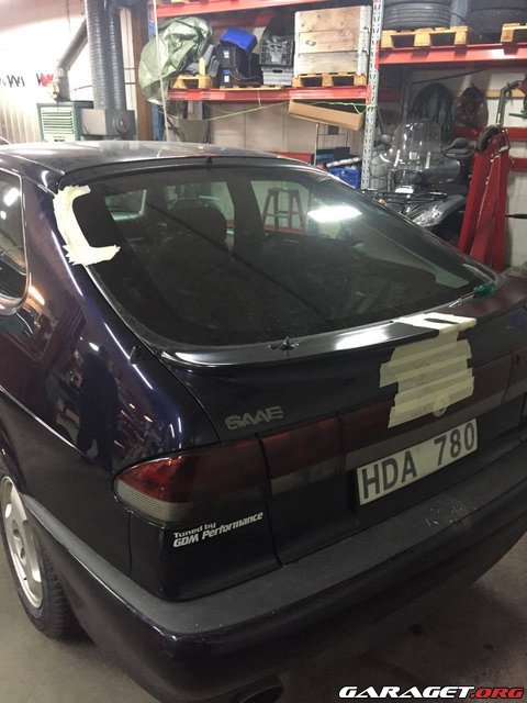

Blev en runda till växjö på jobb i dag! så passade på att hämta en cosworth vinge, nu kommer säkert alla negativa kommentárer! men "jag JAG! bara älskar denna vingen, tycker den passa gött på ng900 och og9-3or, tycker det gör på sig utseende mässigt" så hater's gone bad wink Den ska så klart lackas om så småningom!
https://www1.garaget.org/gallery/images/69/68829/68829-72e6394db29a3a5c3f489f7bfccef642.jpg
Så ja det är lite om vad som har hänt denna vecka, Kommer nog en update nästa vecka igen! för då blir det lacka Aero paketet, och ev fälgarna big_smile stay tune
441 Inlägg
9 januari 2016
Blev lite mek med bilen i går, då det var extremt lungt på jobb! Så blev att fixa det sista på A-stolpen med mätarna! blev bra tyckte jag! ska så klart fixa med kablarna sen så det ser bättre ut där  smile
https://www1.garaget.org/gallery/images/69/68829/68829-345d1db17baf4c7d19285cf9eb1be8f1.jpg

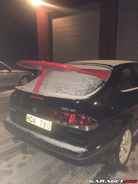

passade även på att mäta in cossie vingen, blir att göra om mittstolpen på vingen så den passar in på turbo vingen, & att en ligger helt på rutan.
https://www1.garaget.org/gallery/images/69/68829/68829-63c26271721cfad9872d15b0ed4835f1.jpg

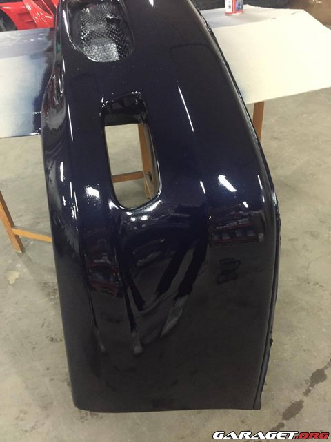

Brapp brapp! då var det dax för nya nyheter, fick lackat Fram & bakstöt, så nu är det bara sidokjolar och cossie vingen kvar.  smile
Här kommer liter bilder på resultatet, För att ha lackat i garage "icke damfritt" så blev det Rätt så bra! som sagt duger till den nörden som ska ha den hehe!
Bakstöten färdig med klarlack smile
https://www1.garaget.org/gallery/images/69/68829/68829-e2faff520363afad7f778c9f3b0eccf6.jpg
Fronten målad smile Dimljus kommer sen med wink
https://www1.garaget.org/gallery/images/69/68829/68829-13907d87241167acdd8f66b4fae8b5cf.jpg
Fronten klarlackad och så smile

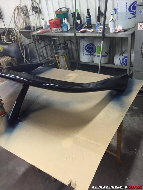

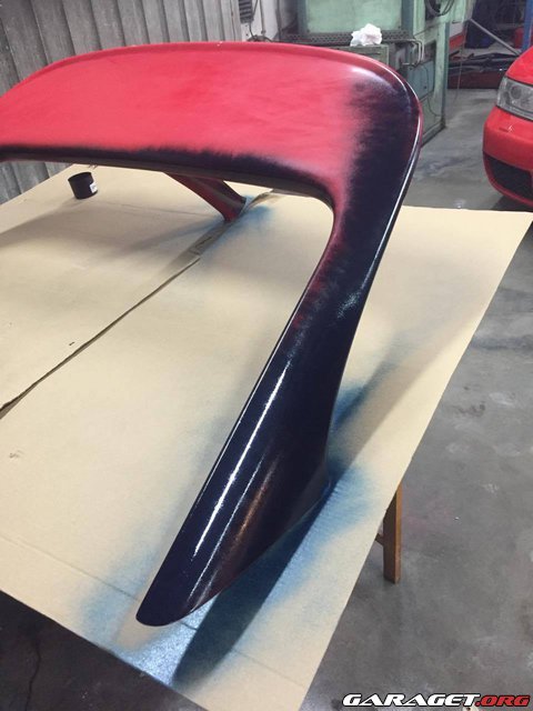

Så lånade en kompis garage i går så vi kunde lacka vingen smile
Så var bara och börja slipa ner & spakla igen lite ojämnheter. Fick även kapa lite på mitt stolpen så den kom ner en bit smile
https://www1.garaget.org/gallery/images/69/68829/68829-f67a3f10384e188233deee1521d7b4e0.jpg
Efter att ha låtit den torka, så börja vi lacka vingen big_smile

1 & 2 ronden så blev den äntligen färdig! "midnight blue metallic/pear" så  blev rätt bra för att vara i ett dammigt garage smile
https://www1.garaget.org/gallery/images/69/68829/68829-40846ffdbe7be97bfced920f3dafab65.jpg
Då kom klarlacken på med! Blev mycket bra smile
https://www1.garaget.org/gallery/images/69/68829/68829-1f61c30698acd395e5ec168586ba620a.jpg
Fick ju mäta in vingen på rutan och Orginal turbo vingen, som den då ska sitta på smile
https://www1.garaget.org/gallery/images/69/68829/68829-f75f10c703b5ac4649b88dd326dbde60.jpg

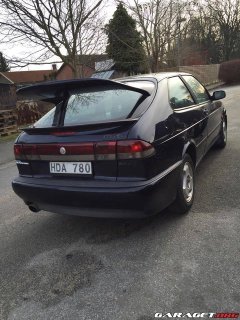

Så nu är den helt i centrum och i mitten! efter 4-5 st som fick kolla haha smile
https://www1.garaget.org/gallery/images/69/68829/68829-2af17001571a4e1f187b42c136abc2f1.jpg
Där är den färdig monterad, skruvad & limmad! byggmax levererar. Så klockan 3 i natt ska den har torkat färdigt! (24 timmar tork tid) smile
https://www1.garaget.org/gallery/images/69/68829/68829-4e1bf28be4b93a3a4f7d71e21e40f75f.jpg
Det är det som är gjort i helgen! så nu är det bara sidokjolarna kvar smile

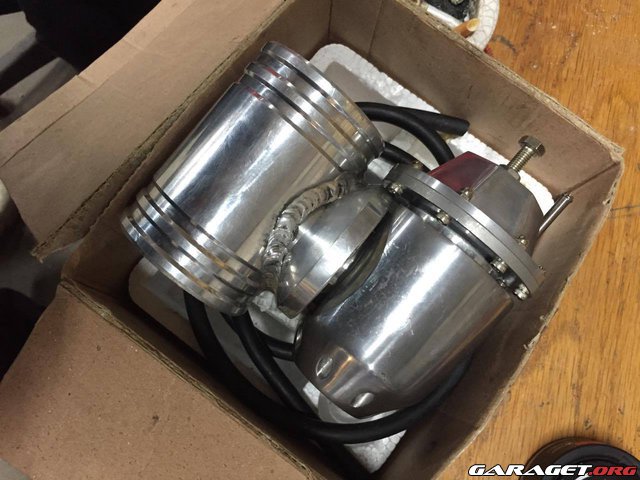

Men tänkte lägga upp nu då jag har haft min hks ssqv dump på hylan! så kände att jag ville slänga på den! Älskar ljudet från dem smile
Började med att jag hade ingen låsrings tång, så det fick bli vinkel harry wink
https://www1.garaget.org/gallery/images/69/68829/68829-8c4362a7c659c37af3f71e6a9d8ae746.jpg
Skulle då beställa en ny anslutning till slang! och på min orginal är 25mm, men som jag då var snabb när jag skulle beställa anslutningen, så hade jag råkat beställa 32mm i stället! ;/ men det löste sig ;D
https://www1.garaget.org/gallery/images/69/68829/68829-3fd49eddc4445d20cfc666148248fce9.jpg
Så med lite diskmedel och skruvmejsel så fick vi på han! så nu sitter den där och kvittrar gött vid laddtryck big_smile

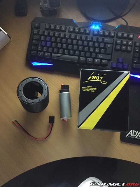

Fick hem lite grejor i dag, så som walbro GSS342 255L/H pump och ett luisi rattnav.
Men blev lite besviken på navet! det skulle vara anpassad till min bil, så provade det nu i kväll och det passade inte hmm så blir att ringa i moron och fixa ett annat!
Här är stuffsen ;D

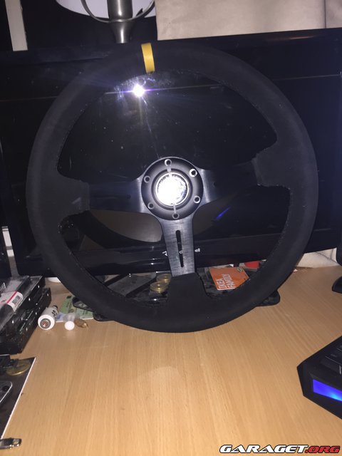

Fick även hämtat min mocca ratt i dag! var bara tråkigt att den inte kom på i kväll! så får vänta yttligare hmm
https://www1.garaget.org/gallery/images/69/68829/68829-fd73356ae03c7126d19cd32123e10af7.jpg

Blir en quick update nu. Fick hem mitt nya rattnav i dag, då det andra jag beställde var fel! smile
Fick då beställa ett rattnav från en og9-3a med axel diameter 18.9mm smile det andra var ju tok för litet..
https://www1.garaget.org/gallery/images/69/68829/68829-bdca646eaadb9bd86093ac5d982fb317.jpg
Så nu sitter det på plats! men får rätta ratten i moron, hatar när man behöver justera in navet hehe smile
https://www1.garaget.org/gallery/images/69/68829/68829-8cc1d797911a716c3238910a3088976b.jpg
Så det var fixat i dag iallafall, Så nästa på listan nu är plocka sista inredningen & fixa med kablar och golvet i bilen. Blir även att sätta i en stereo och några högtalare i dörrar.  Motorn får vänta ett tag till då jag behöver nya spridare och grenrör & turbo. så mappning och bänkning dröjer ett tag till, men kommer så småningom smile
