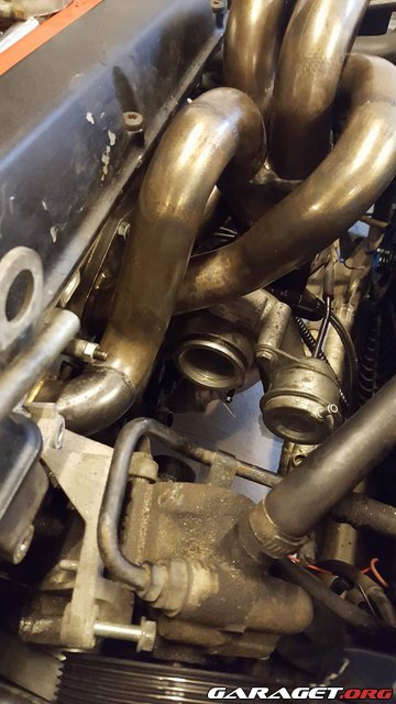

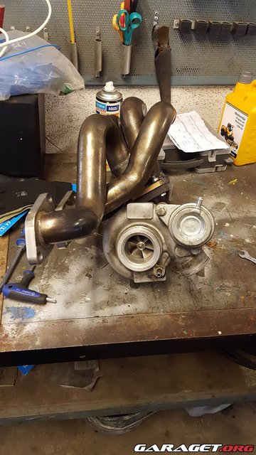

Så tack upp en vända till sölvesborg och hämta extraktor grenrör i går smile
Här har vi det så ska lindas in innan montering, ska även i nästa vecka fixa Olja och vatten slangar till turbon smile
https://www1.garaget.org/gallery/images/69/68829/68829-11fa31ab6f77aadd6b751bfe1c000101.jpg
underifrån "t25 fläns" Så kommer behöva få modda om downpipe, då turbon kommer komma upp en bit.

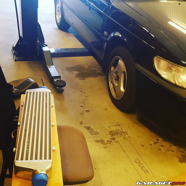

Var även och hämtade intercoolern häromdagen mått på den 140 x 550 x 65 Så får se om den räcker till wink
https://www1.garaget.org/gallery/images/69/68829/68829-ed2442d7c82860799998325ca54ab487.jpg

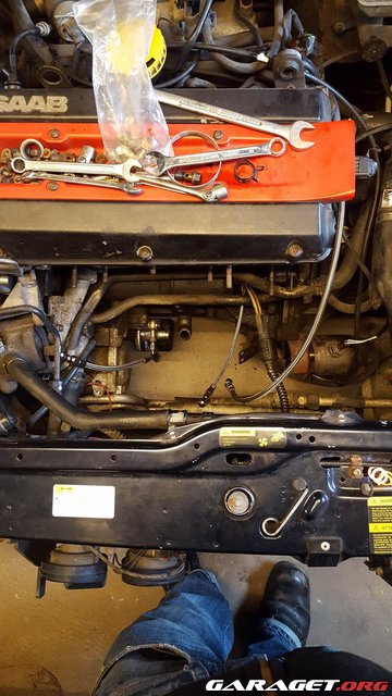

påbörjande av demontering, av front, turbo och intercooler & grenrör smile
https://www1.garaget.org/gallery/images/69/68829/68829-150c05a70b14acef742a434605d40fa2.jpg
Då var grenrör och turbo av, upptäckte även att ett olje rör vad dåligt då det var rätt kladdigt under turbo och på motor blocket! tongue

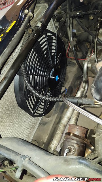

Då jag inte kunde/kan köra med orginal fläkten så fick det bli en annan fläkt, då det inte är mycket till plats kvar för orginal på grund av grenröret. så blev en 14" fläkt så får väll se om den levererar bra smile
https://www1.garaget.org/gallery/images/69/68829/68829-c35e1da8a3a983e1c0ad175711127adb.jpg

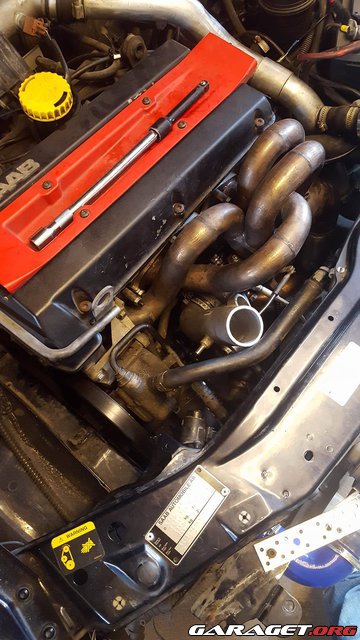

Så nu när allt är färdig med fläkten och slangarna till turbon, så var det o gå på med grenröret och turbon, pinnbultarna, vart ju för långa så dem går i kollectorn  så fick kapa ner dem en bit, men det hjälpte inte då m8 bulten var för stor och bre.. så vi fick börja leta lite andra skruvar och borra upp.. men efter 1-5 timmes letaden borrande och en massa svär ord! så fick vi det till att passa och lira tsm lol
https://www1.garaget.org/gallery/images/69/68829/68829-7801d24db83452c48e67c231fdcefdb5.jpg

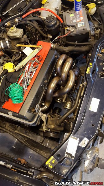

Så nu sitter grenrör och turbo på plats big_smile

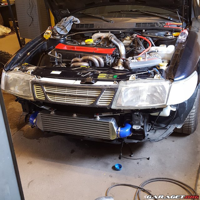

Fick då monterat intercoolern, blev så där men är ju inte riktigt klart, då ic måste komma in en bit till mot ac kylet för att jag ska kunna få på fronten.
https://www1.garaget.org/gallery/images/69/68829/68829-aeeac0d7f21a91760535be04d2cba09d.jpg
Så nu är allting nästan på plats smile
https://www1.garaget.org/gallery/images/69/68829/68829-1c2b76eabec04135f89e0e0d458bc287.jpg
Då grenröret och turbon bygger upp cirka 10cm, så resulterar det att cobran bygger upp 10cm ju! lol
Så fick bli & kapa det Så det var jäms med grenröret. smile

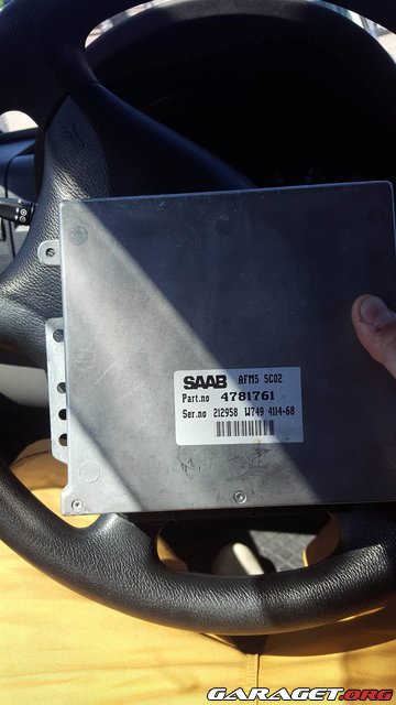

En liten quick update, fick mina deka spridare i går & var o hämtade t7 mv kablen ochså smile
Så i dag blir det mek. sätta i pumpen och montera spridarna. ecu blir färdig i dag ochså big_smile

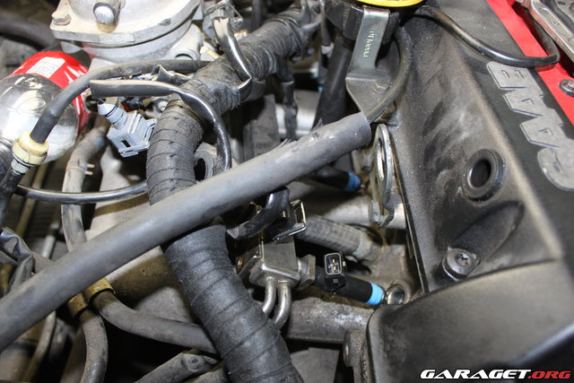

Fick ge mig på det här med pump byte, kan bara säga jävla pill med o få ut armaturen hel från tanken asså! här är bild på orginal vs 255l pump lol
https://www1.garaget.org/gallery/images/69/68829/68829-f3782d2fdda60cb3da084945bb6a8f18.jpg
hmm haha lite för stor pump till orginal behållaren, men det löste man lätt med en kniv så men behöver snida till lite för att få den till o passa helt hundra. men får bli nytt bränsle filter och rensa tanken på den för där var rätt mycket skit i silen! tongue
https://www1.garaget.org/gallery/images/69/68829/68829-4bf61b62a7a43cdfd4de89fb1270df10.jpg
Så detta är vad som har hänt i dag i  moron förhoppningsvis så blir det sätta i hoppa allt igen behöver ny bränsle slang till armaturen. sen blir det nog uppstart och köra lite repor för att se så mappningen levererar, Fick tebax den i dag smile
