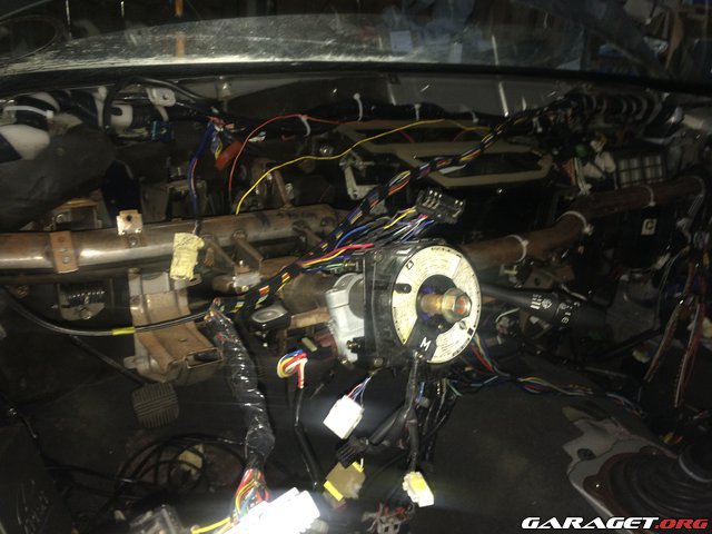

påbörjat vänsterstyrnings konvertering invändigt

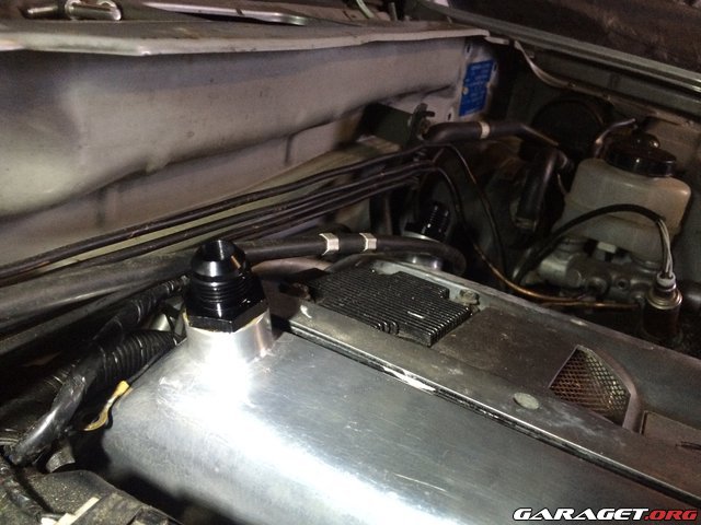

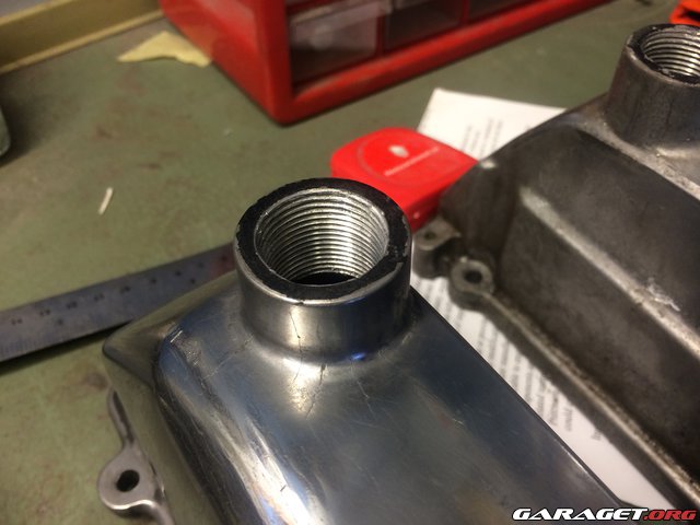

https://www1.garaget.org/gallery/images/134/133695/133695-60ce780aa63dd190840c33f52b098e6e.jpg

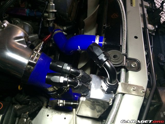

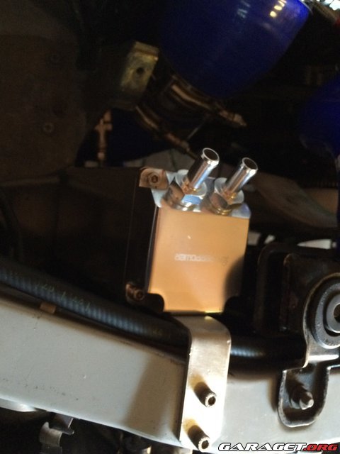

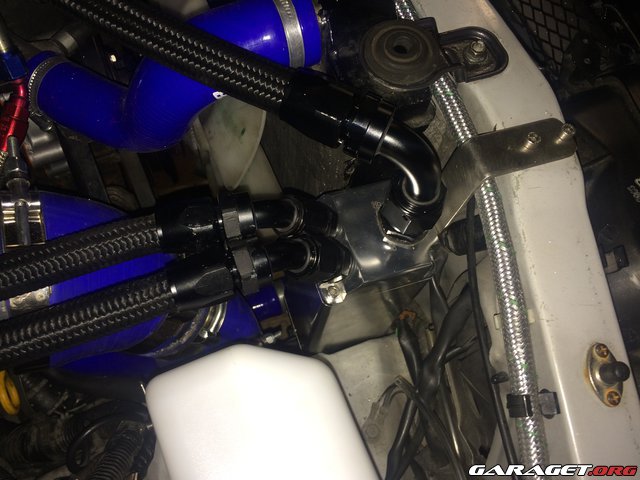

Påbörjat bygge av nya vevhusventilationen, monterat catchtanken med ett hemma gjort fäste i rostfritt

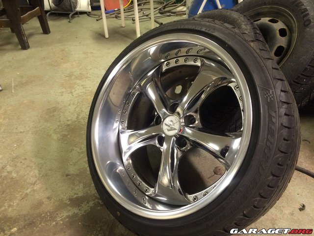

https://www1.garaget.org/gallery/images/134/133695/133695-cd1157fe9f6cecd16f365cbf24ba1e4e.jpg
Ny polerade fälgar som snart ska på bilen smile

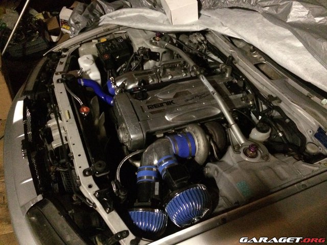

https://www1.garaget.org/gallery/images/134/133695/133695-ba3284ef5c333ffff42543bb474f4ce0.jpg

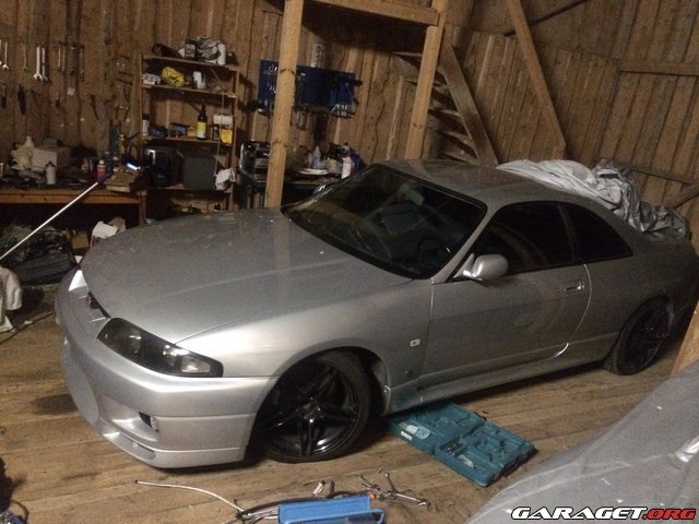

Det har inte hänt så mycket i veckan men Lite har jag allt fått gjort!

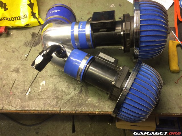

Monterat nya greddy trust luftfilter, spolarvätskebehållare, övre krängnings staget och kopplat in ecu boxen!
Snart redo för provstart!

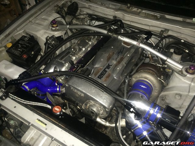

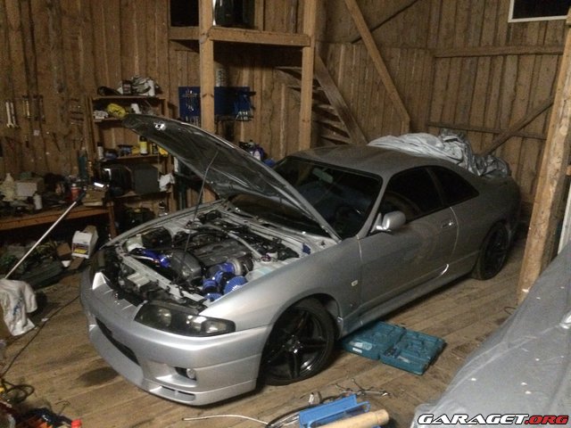

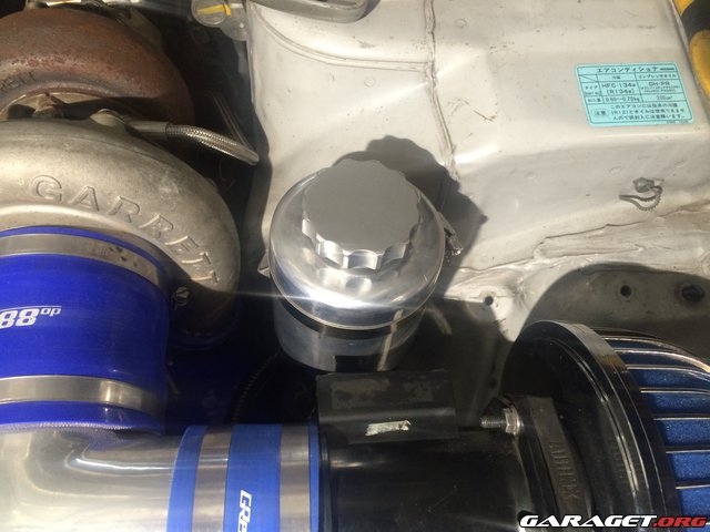

Nu är vevhus ventilationen färdig och resten av motorrummet, huven monterad så nu återstår mest lite småpill till uppstart
https://www1.garaget.org/gallery/images/134/133695/133695-41018a6f2f44b4b86bd57189344e5b5e.jpg
https://www1.garaget.org/gallery/images/134/133695/133695-cd301a3a26e727de3b077e6bb42d4cfb.jpg
https://www1.garaget.org/gallery/images/134/133695/133695-869453be1bed6d2e6d1f626a8d31ddc9.jpg
https://www1.garaget.org/gallery/images/134/133695/133695-017c3d7cde765cd4fb372f798a4f7f58.jpg
https://www1.garaget.org/gallery/images/134/133695/133695-f307418d02aeaab4fc3d73f0840e12ee.jpg
https://www1.garaget.org/gallery/images/134/133695/133695-867df3c0f92f1be626cde3c1efceb65a.jpg
https://www1.garaget.org/gallery/images/134/133695/133695-dadbb8f5221b630b84f1da17fa66505c.jpg
https://www1.garaget.org/gallery/images/134/133695/133695-5f7f28d8cf76447e1525b32c3907d99e.jpg

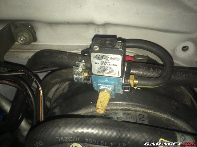

Monterat och kopplat in laddtrycksstyrningen och wg. I övrigt har det mest bara blivit småpyssel gjort denna veckan smile

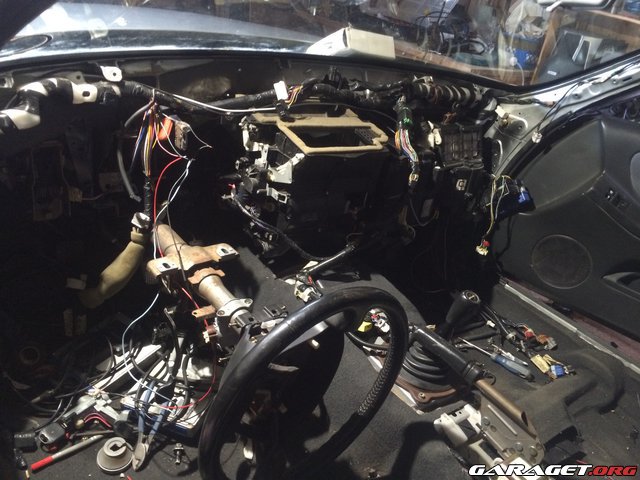

Så här ser den ut invändigt i dagsläget, elen under i-brädan är till 99% klar, det som återstår här är Max 2 timmars arbeta, jag har dessutom fått tag på en ny hicas ring och monterat infästningen för i-brädan
https://www1.garaget.org/gallery/images/134/133695/133695-d584514f22cb321c06cff9500b46f031.jpg
