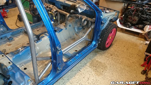

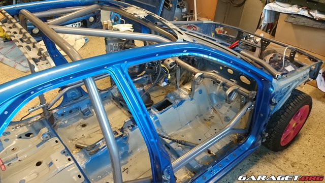

Olofsson och jag har varit och pysslat lite igen:
https://www1.garaget.org/gallery/images/3/2302/2302-25a7385b6b656413da890937776b5b9e.jpg
Blev en ganska tight fitt på A stöttan till huvudbågen smile
https://www1.garaget.org/gallery/images/3/2302/2302-b66a9d2cf5d5963a5890996aa3ab5218.jpg
Tight o fint smile

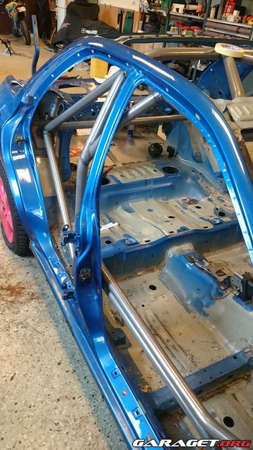

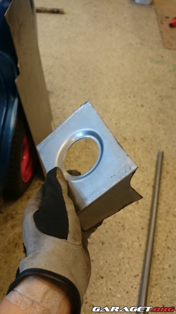

https://www1.garaget.org/gallery/images/3/2302/2302-6b279f5a40a98e9c8b97af53b615def4.jpg
Även takkant stöttan ligger tight.

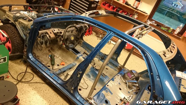

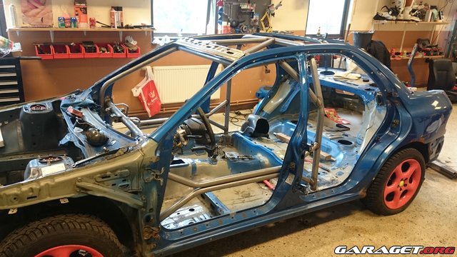

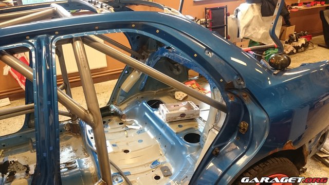

Va ute en snabbis idag med, va lite sugen på att se var dörr strävorna skulle hamna:
https://www1.garaget.org/gallery/images/3/2302/2302-b70c87c2fdcb1ef03df1dd1d175813aa.jpg
Där ligger dom, har inte punktat fast dem än smile
https://www1.garaget.org/gallery/images/3/2302/2302-a97d6d2a012ea41923ed4f2278078730.jpg
Från insidan.
Han även få till förarsidan, glömde dock bilder.

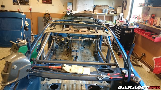

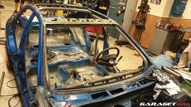

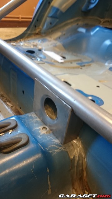

Det blev en snabb visit i garaget ikväll:
https://www1.garaget.org/gallery/images/3/2302/2302-39bcd30023ccd19a8000a6ded851fb8f.jpg
Lite mer rör i taket fast punktad.
https://www1.garaget.org/gallery/images/3/2302/2302-72d4e8906fe30d13db9fdc5082146452.jpg
Dörrsträvorna fast punktade.

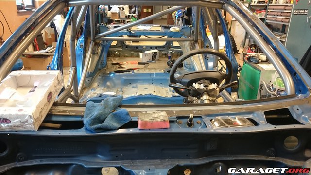

https://www1.garaget.org/gallery/images/3/2302/2302-5a2b21e700fba482cb791ed21aa78925.jpg
Får se om det blir en vända i snikeboa imorgon med.
//RRR

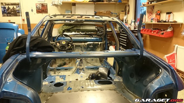

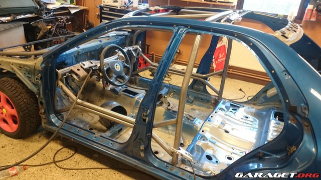

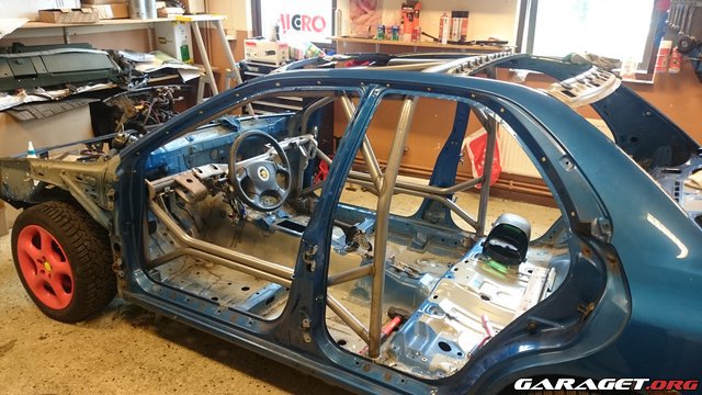

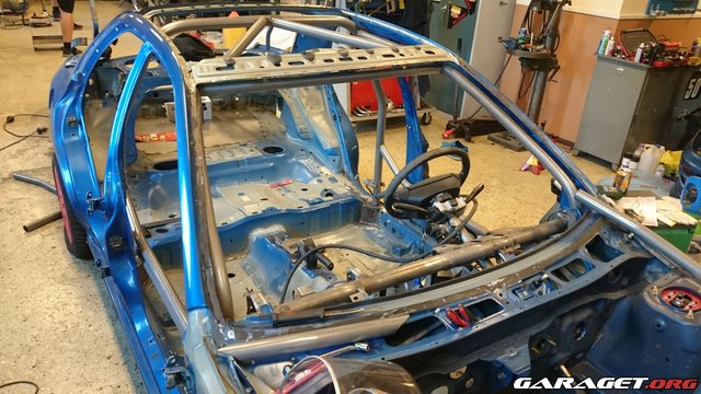

Jahapp... Då har jag och Olofsson vart ute och stökat igen:
https://www1.garaget.org/gallery/images/3/2302/2302-9c518ab3932eed1424b0180b732ca62f.jpg
Buren borta från tornen och tillbaka flyttad för att komma åt att helsömma.

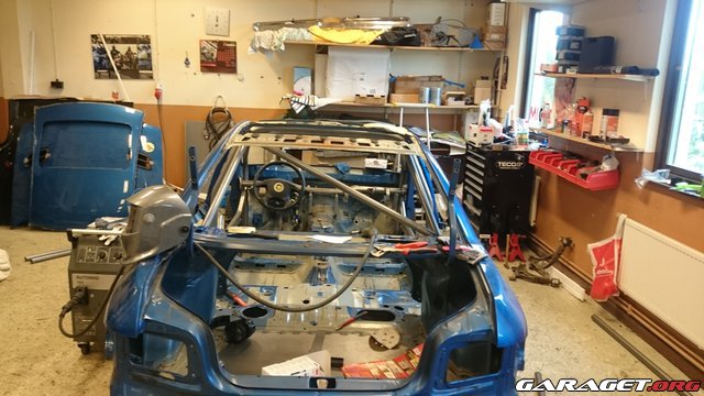

#110
eastmotorsport: Tanken är fortfarande isbil smile Motor och låda ska jag börja med när karossen och allt annat är klart. Bräddning blir det inte så mycket utav, kanske kommer dra ut skärmarna någon cm per sida.
SpendeX: Tack, Finns nog några som är finare smile
Djo: Tackar smile

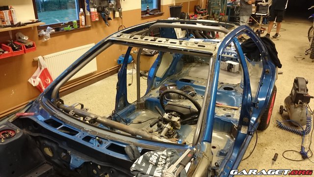

Så då blev det en liten sväng till garaget idag med Olofsson.
https://www1.garaget.org/gallery/images/3/2302/2302-7bb11e60226bb49323c65dfc276c2c6a.jpg
Strävor bak.
https://www1.garaget.org/gallery/images/3/2302/2302-8e9575cdb0da2a9da4a2132c96ef85e9.jpg
Från sidan.
https://www1.garaget.org/gallery/images/3/2302/2302-c29e287eb87dc778bf67a16e41da0ae2.jpg
Gillar att det nästintill blev samma vinkel på hjälmspräckar staget och baksträvan smile

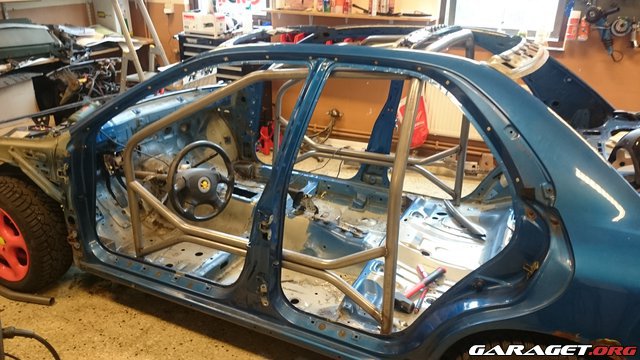

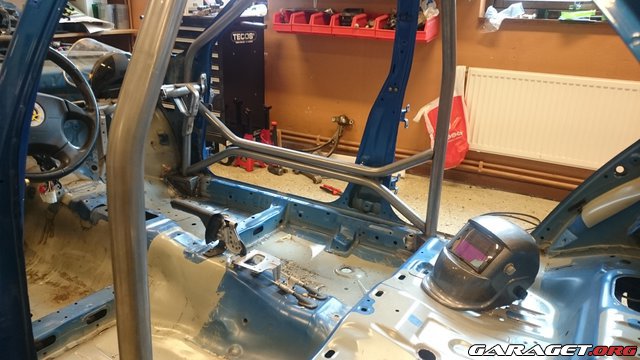

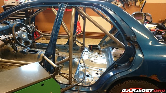

Vart en liten visit i garaget igen:
https://www1.garaget.org/gallery/images/3/2302/2302-e5def528b1202324ef0a08df76662172.jpg
Lite mer rör till fjädertornen bak.
https://www1.garaget.org/gallery/images/3/2302/2302-404fd068bc5ad1e71292c3c2b4168452.jpg
Bältesstag.
https://www1.garaget.org/gallery/images/3/2302/2302-455667fd56be2d0d5e3f87fc1be78521.jpg
Massa rör...
https://www1.garaget.org/gallery/images/3/2302/2302-60ae945a90b0bac54a09721b8f0494e7.jpg
Ett tvärstag från huvudbåge till fjädertorn.
https://www1.garaget.org/gallery/images/3/2302/2302-62b77598d8505f46e8969ead7f7eb701.jpg
Saknas ett gäng rör fortfarande, kanske hinner nått mer nästa helg smile

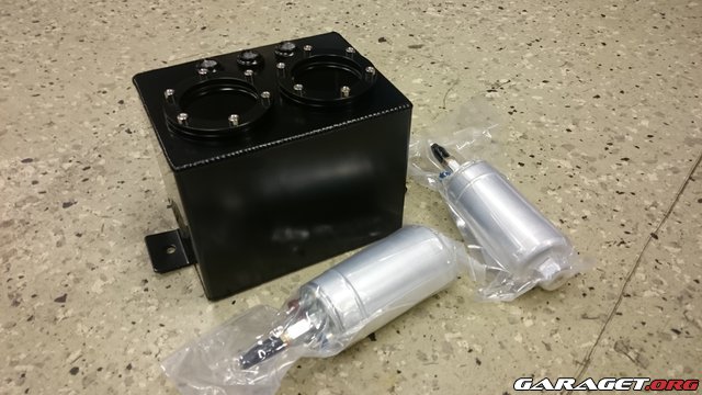

Här inte hänt så mycket men:
https://www1.garaget.org/gallery/images/3/2302/2302-2e250e61c937f75e035f552786893fdb.jpg
Fick hem min 3liters catchtank med dubbla 044or idag smile
//RRR
