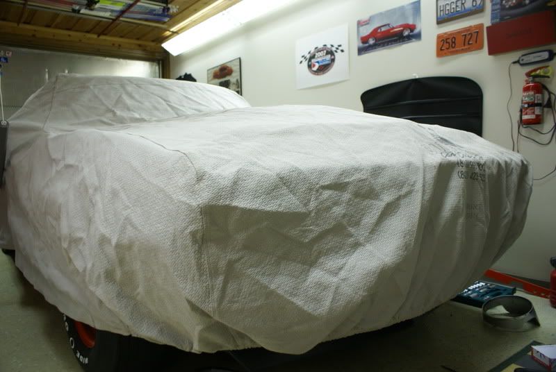

...och nej, ingen demontering är påbörjad! lol....Huggern står så här just nu och väntar på bättre tider:

14 oktober 2015
Trevligt projekt! Vad har du för något täcke till din bil? Såg ut att vara i tyg smile

#71
Tackar! Det är ett skräddarsytt bilöverdrag från California Cover, mjukt och lite vadderat form av tyg som ska andas med!
