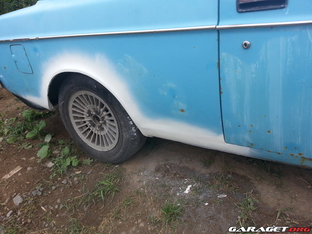

Efter att man fått tag på en 142:a så börjas nu renoveringen!
Mycket rost att laga men en hel del annat små fix görs med, även byte av bakaxel och renovering av motor mm.
kommer komma en hel del bilder under tiden och hoppas projektet inte tar för lång tid.
KUL att ni tittar in och följ gärna projektet:)
54 Inlägg
23 augusti 2015

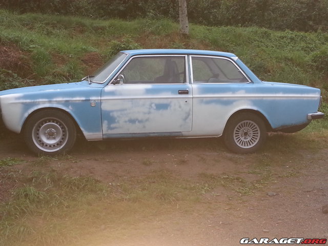

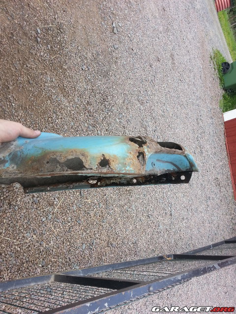

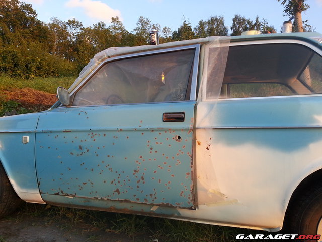

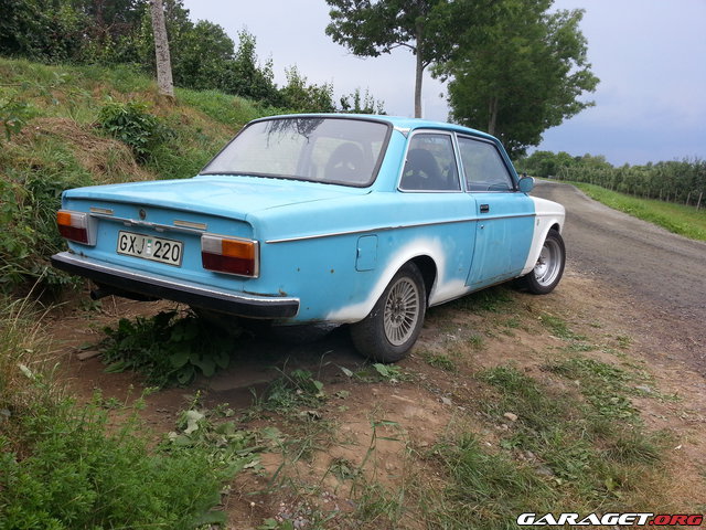

Har reda gjort en del på den och  tog inte så många bilder som den var innan hmm men här kommer några som jag hade iallafall.smile
https://www1.garaget.org/gallery/images/215/214779/214779-a1a8c41e2e5ca6ad11d096ba3c23be4c.jpg
https://www1.garaget.org/gallery/images/215/214779/214779-a9d1901352cd8e7380a521ec4fccb4b4.jpg
https://www1.garaget.org/gallery/images/215/214779/214779-bb9b28a7cbd782a6a14b233464998856.jpg

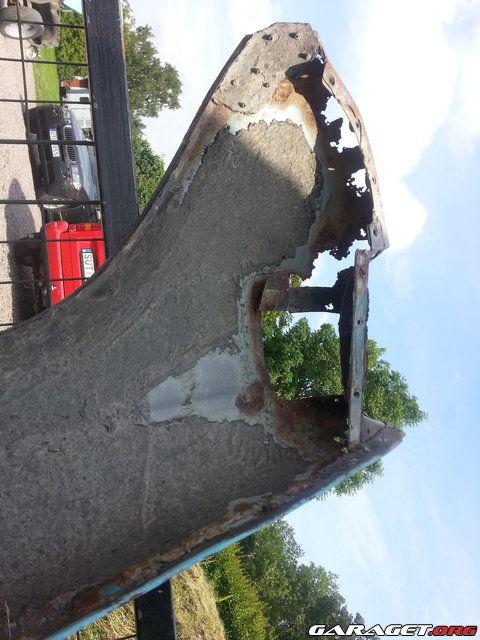

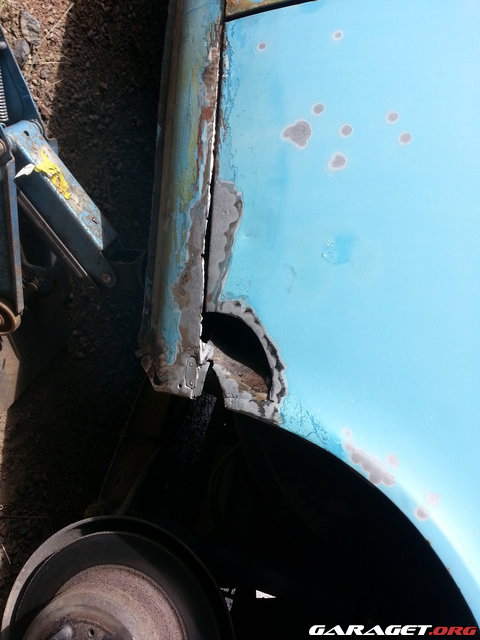

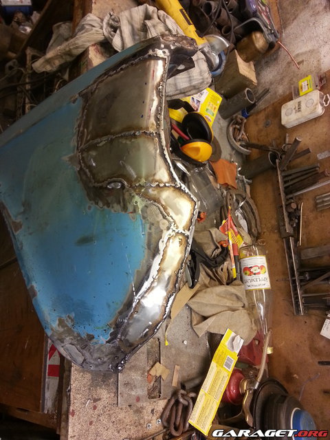

24 augusti 2015

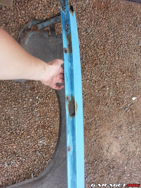

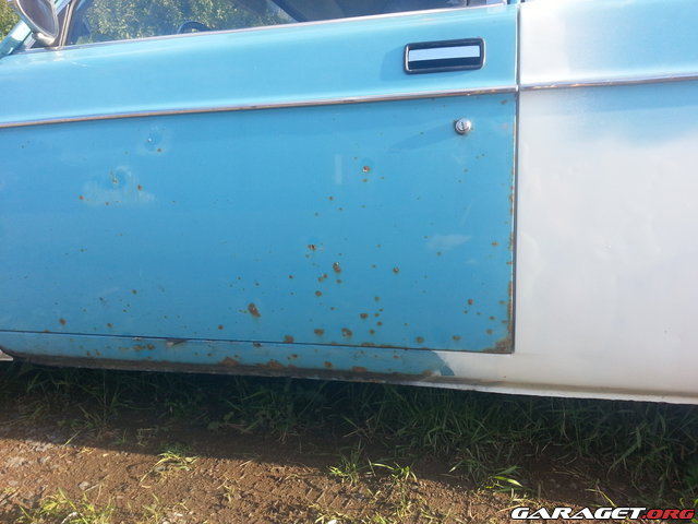

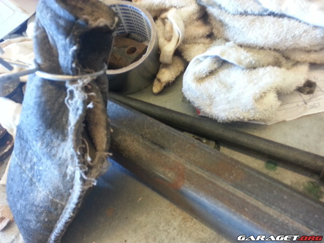

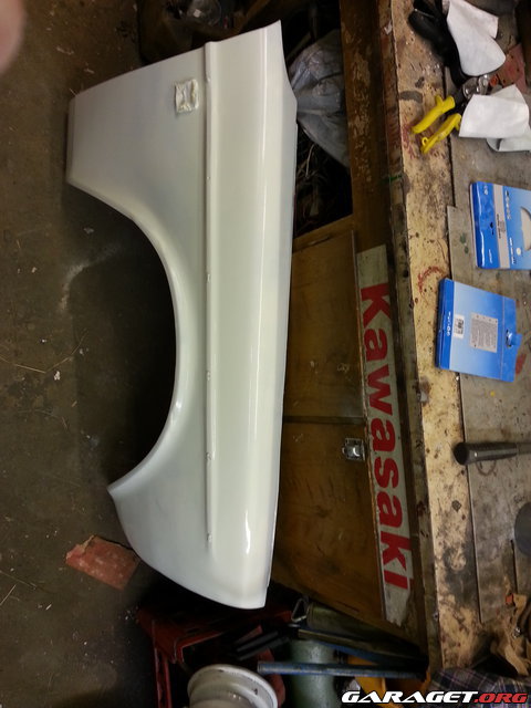

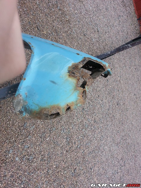

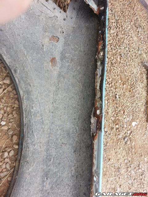

här är högra framskärmens genomgång vart en hel del o göra! Kunde ju köpt nytt men tog beslutet att laga istället och gick vägen tillslut. smile
https://www1.garaget.org/gallery/images/215/214779/214779-3b4d71b4f4fe75dd8e0ebd42ba93eb70.jpg
https://www1.garaget.org/gallery/images/215/214779/214779-ddf8e9bd33952ac8ac8a5bd4b1aac290.jpg
https://www1.garaget.org/gallery/images/215/214779/214779-b3342aced2b18100634d03d3f7c5487c.jpg
https://www1.garaget.org/gallery/images/215/214779/214779-38df5d9fff29e4945fa3c102e0760922.jpg
https://www1.garaget.org/gallery/images/215/214779/214779-310eca0862b233c0e2c5163642c8ed82.jpg
https://www1.garaget.org/gallery/images/215/214779/214779-cd72f7d8291aa89a64b4324b68763989.jpg

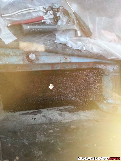

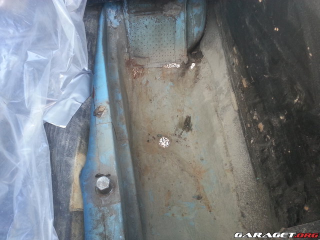

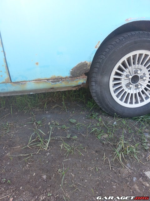

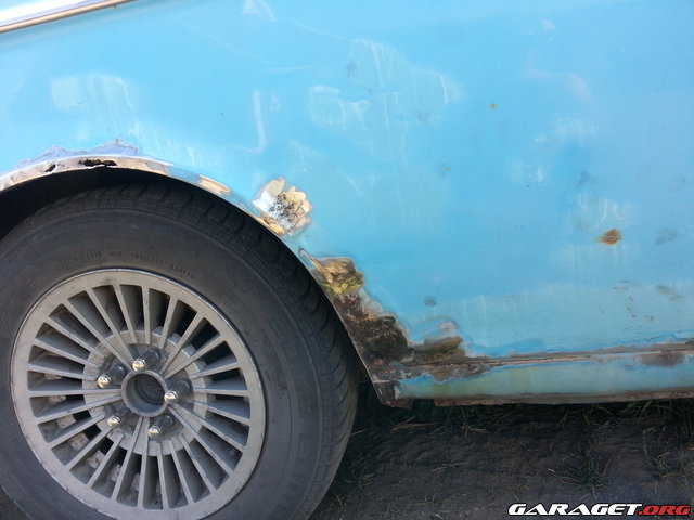

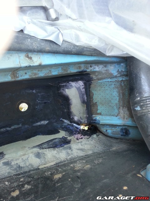

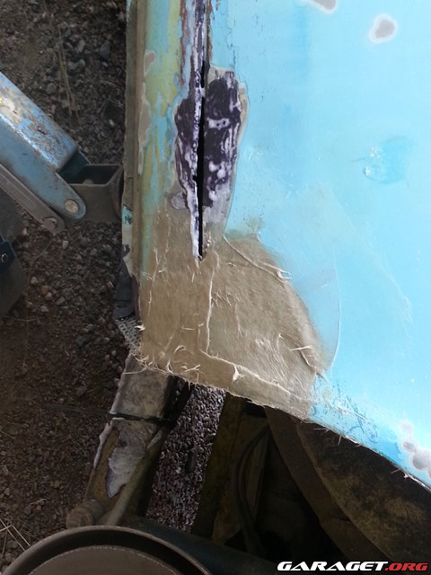

Andra framskärmen tog jag aldrig några bilder på men var lite mindre rost en högra.
sedan var vänstra bak skärmen/tröskel som skulle fixas och den var ju ganska dålig den med smile
https://www1.garaget.org/gallery/images/215/214779/214779-6c5167f2d85f6a396540a14e0c1f38fb.jpg
https://www1.garaget.org/gallery/images/215/214779/214779-e40c8d5574ee0716d99258537cd73e39.jpg
https://www1.garaget.org/gallery/images/215/214779/214779-4c3e361fcc2b815ba379650d3d870257.jpg
Svetsade i ny plåt sedan glasfiberspackel och avslutade med "finspackel"
https://www1.garaget.org/gallery/images/215/214779/214779-f2314ac38defa87eef38926d8cf91c32.jpg
https://www1.garaget.org/gallery/images/215/214779/214779-f36a9d2b308d86a654b11a7b824bcaa9.jpg

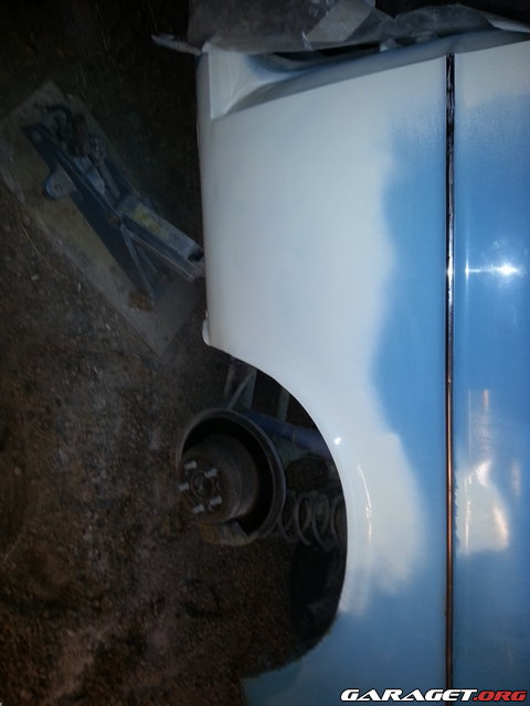

fick klart det sista på höger balja och skärmen idag efter en helgs arbete.
Nu ska det nog bara vara dörrar som har rost hål kvar som det ser ut sedan lite ytrost. smile

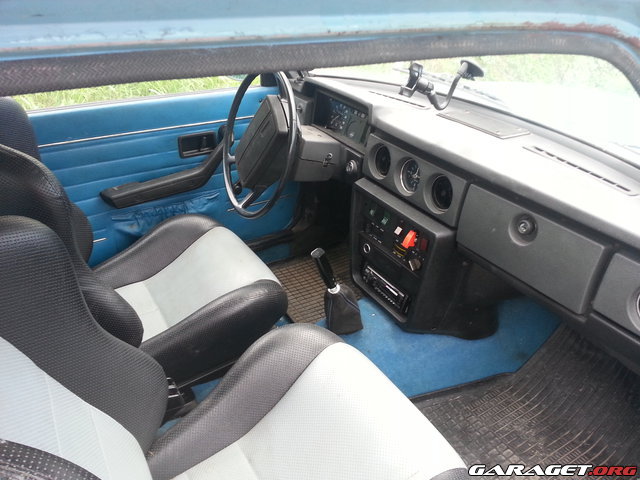

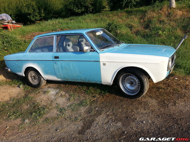

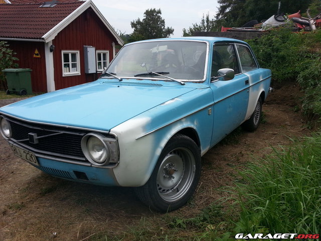

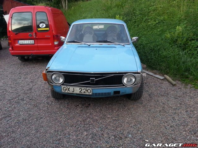

Har inte tagit några bilder  på hela bilden eller i bilen så här kommer en del bilder hur den ser ut idag. smile
Vi börjar med utsidan.smile
https://www1.garaget.org/gallery/images/215/214779/214779-6dbd91673062ad0ad47dc3dcfa1ca08f.jpg
https://www1.garaget.org/gallery/images/215/214779/214779-ec515b452393daef0d533d78b9941d48.jpg
https://www1.garaget.org/gallery/images/215/214779/214779-b8c2a4a4d8285c16702510de070c67ee.jpg

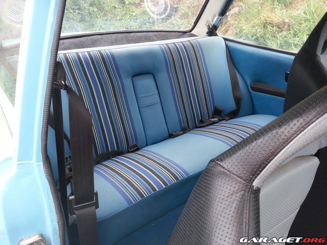

Sedan har vi inuti med.
https://www1.garaget.org/gallery/images/215/214779/214779-acb9c76bf50132094ef58d863178761b.jpg
https://www1.garaget.org/gallery/images/215/214779/214779-161083392bc6565e7e4f35aedf4d33b8.jpg

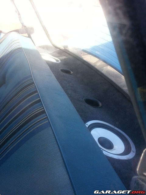

har även klätt in hatthyllan och satt i högtalare:)
https://www1.garaget.org/gallery/images/215/214779/214779-17c849304590fca1313a89c4a3aa371f.jpg

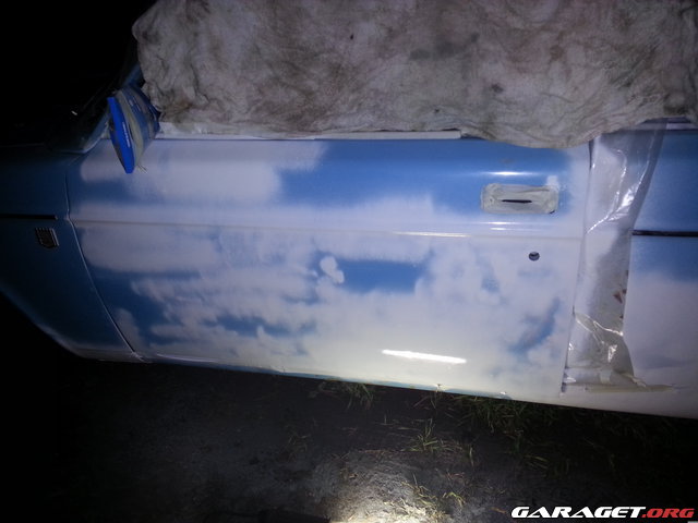

ja då vart det en fredag kväll med bilen då cool

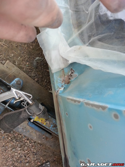

gjorde ena dörren som hade ytrost för det mesta. smile listen åkte av tillsammans med fästena och så vart hålen igensatta ska göra detta med de andra sidolisterna i helgen tänkte jag då de är rätt så buckliga och då jag själv inte är ute efter något original utseende.
https://www1.garaget.org/gallery/images/215/214779/214779-64145e81ad1c648de7329137c8cce2fc.jpg

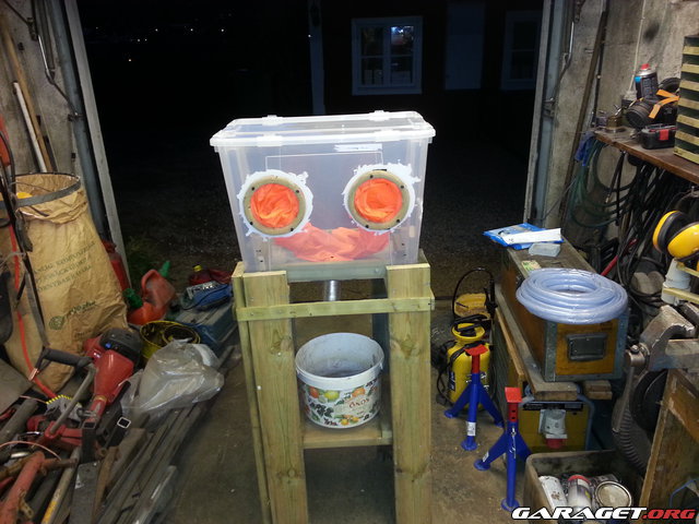

Tanken var att göra listerna idag men vart istället att jag gjorde mig en liten bläster låda som jag tänkt använda för att ex göra rent bromsok mm.
har ingen plats för en riktig så gjorde mig en liten med träställning som man kan ställa ute så man sparar plats. smile
får se framöver om det blir ris eller ros.
