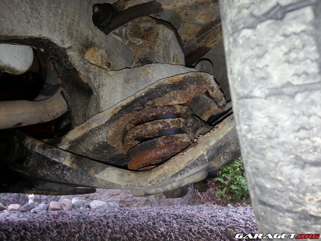

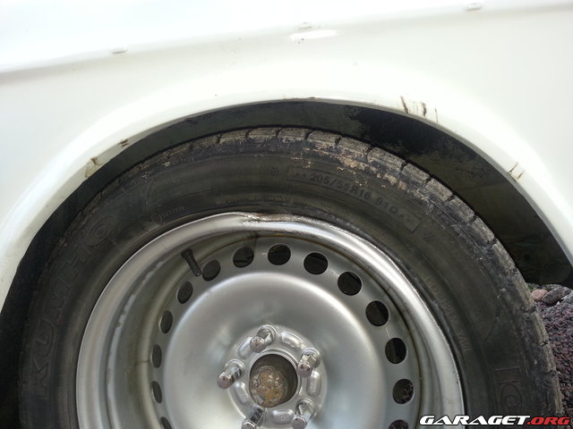

ja här kommer ett par bilder. fälgen fick sig en smäll på insidan också ser inte så farligt ut på bilden.
https://www1.garaget.org/gallery/images/215/214779/214779-536882dab19dd130246e44fccb92a9fc.jpg

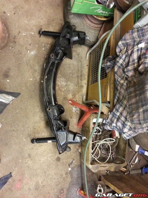

och här har vi undre armen som egentligen ska vara rak:/
är ju rätt så  krökt. Har hittat  en framvagn som jag troligen ska hämta imon sedan fixa till innan påsättning, den som är nu är ju rätt så risig. Tanken var ju att göra det med motor byte men blir väl ändrade planer mu:)

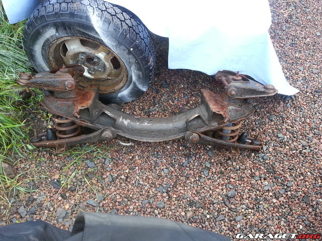

ja då har jag hämtat en framvagn som nu ska renoveras upp.
https://www1.garaget.org/gallery/images/215/214779/214779-9b2bd2cee0d0a59807940d8e0366b9da.jpg

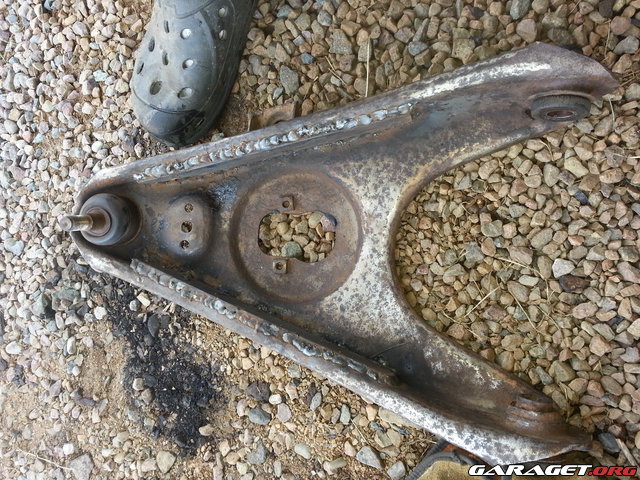

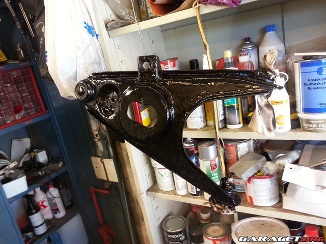

ja idag så har jag gjort klart ena länkarmen men ska byta bussningar på den. Denna armen var förstärkt med plattjärn så ska göra det till andra sidan med, kan nog "behövas" tongue
https://www1.garaget.org/gallery/images/215/214779/214779-9ac2ed5bbb451edc30dc5d1afa69c9c9.jpg

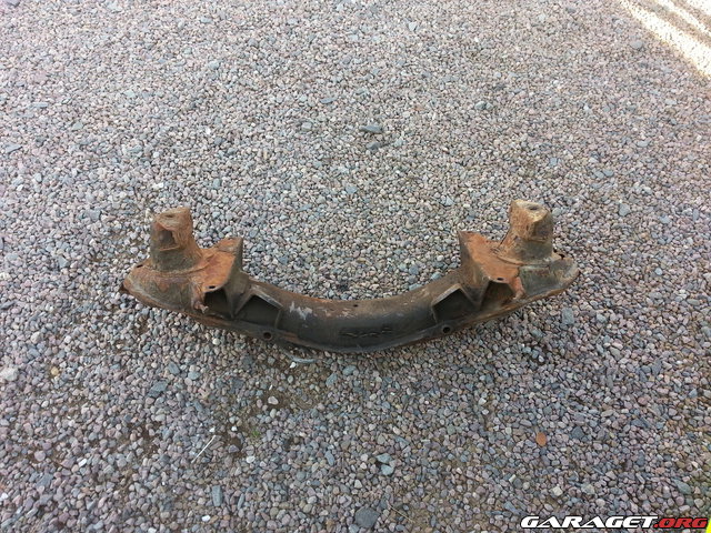

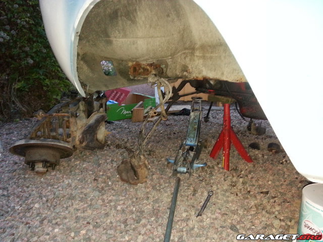

sen så slet jag ut framvagnen idag, kommer nog renovera upp denna istället då den är lite bättre skick kommer byta bussningar på hela framvagnen sedan lämna in för hjulinställning. smile
har inte påbörjat bromsarna en väntar nog tills framvagnen är klar.
https://www1.garaget.org/gallery/images/215/214779/214779-e4e86033f98f9fcb7ac267a96b7689af.jpg

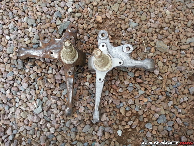

ja då kommer lite uppdatering. har nu skruvat isär båda framvagnarna så nu är det dags för slip/blästring.smile
https://www1.garaget.org/gallery/images/215/214779/214779-30e0e951b8f4f16943096f7552bf6138.jpg
sedan har jag svetsat på ett par plattjärn på ena länkarmen. det var redan svetsat på andra och kan ju behövas smile

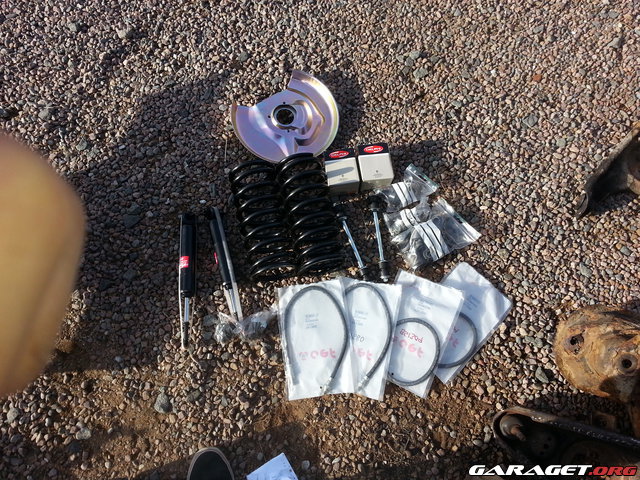

sen fick jag mina ny saker som jag beställt som var följande:
* bussningar till alla länkarmar
* spindelleder
* krängningshämmare
* bromslangar
* ett par fjädrar.
* ett par stötdämpare
* en bromssköld
alltid kul med nya saker big_smile
https://www1.garaget.org/gallery/images/215/214779/214779-d3f066612fbd3f5df2d0f462ebdf3934.jpg

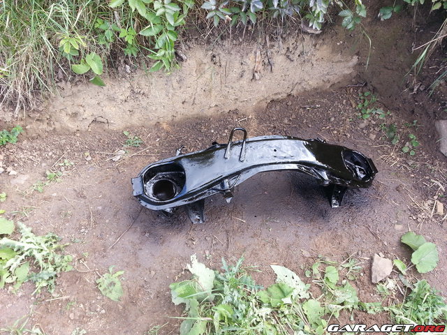

Jag har köpt mig en 240 bakaxel som tanken var att sätta på men blir nog bara att byta innehållet så jag blir av med aga diffen smile

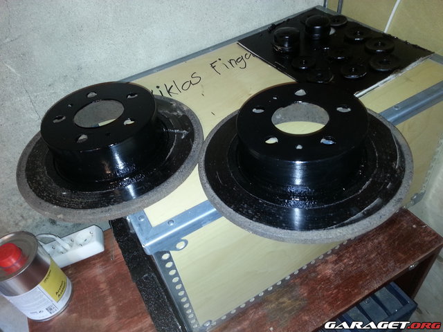

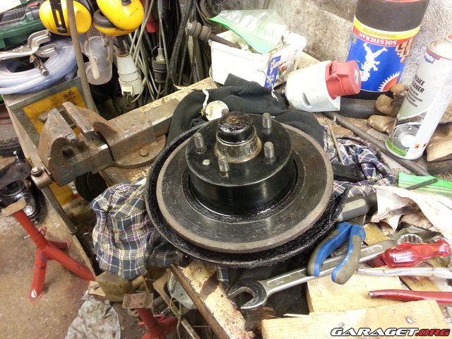

Har nu renoverat båda frambromsarna med kolvar och dylikt ska börja på de bakre oken i helgen.
https://www1.garaget.org/gallery/images/215/214779/214779-1c2fdce749c958cfbf0708fb4d11eab9.jpg
https://www1.garaget.org/gallery/images/215/214779/214779-b8cf49adc5609d9a86a96df5e38196ec.jpg

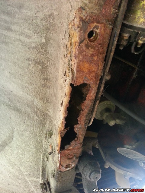

Lagade fästet på bilen som var bra hål rostat ingen bild efter dock.
https://www1.garaget.org/gallery/images/215/214779/214779-c514921019db2476962c04f773ed7332.jpg
Sedan har jag satt ihop skivorna igen.  Känner att det börjar komma ihop nu,  man är jävligt körsugen nu med big_smilehttps://www1.garaget.org/gallery/images/215/214779/214779-8514c0059a067a4e650379548e670b5f.jpg

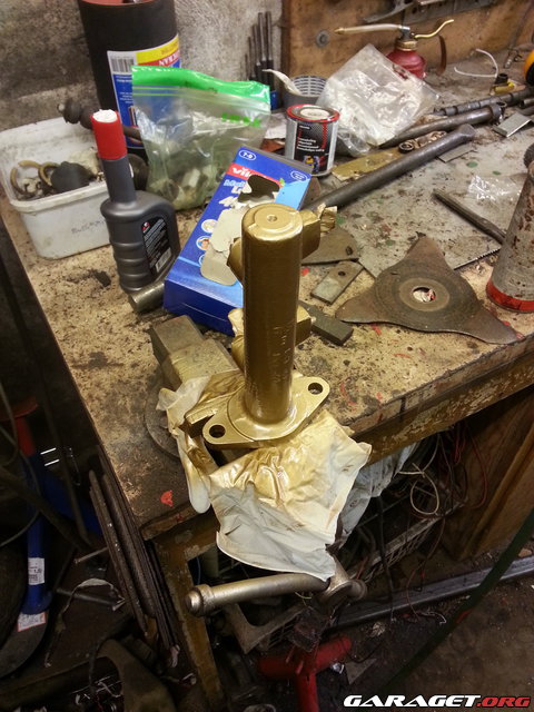

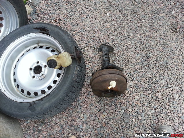

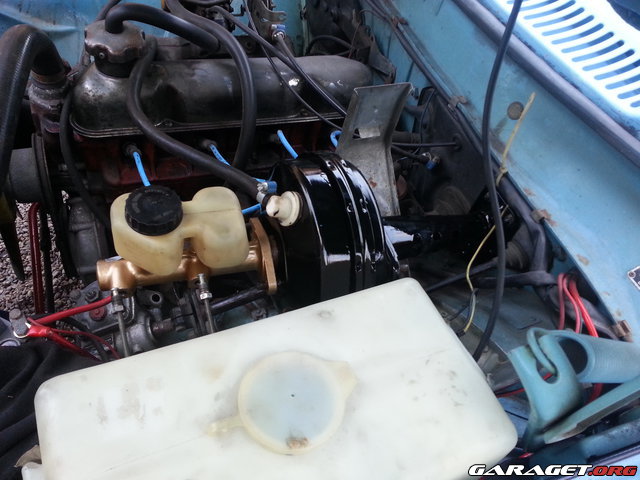

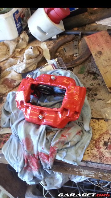

Har tagit bort de gamla bromsrören och dragit nya.  Sedan tagit bort bromscylinder och servo och bytt tätningar i cylindern, gjort rent behållaren och lackat om cylindern.
https://www1.garaget.org/gallery/images/215/214779/214779-b12e116267e4cadbc382b593f3567484.jpg
https://www1.garaget.org/gallery/images/215/214779/214779-620db3d5ee3b63ffb86b0382b9980df2.jpg

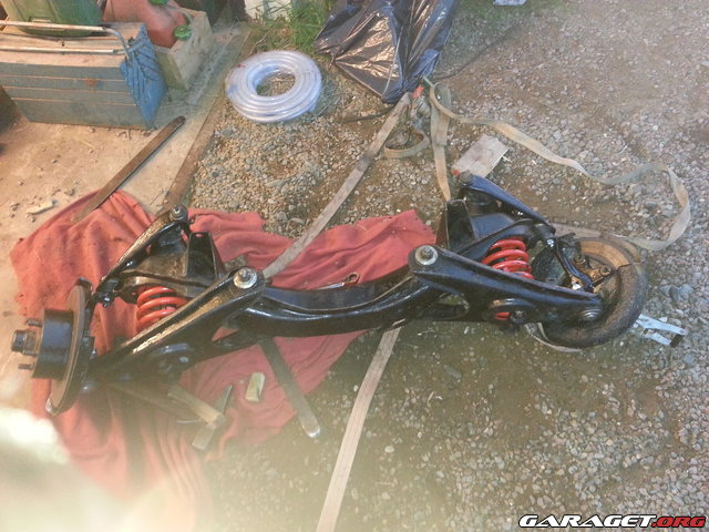

Sedan börjat bygga ihop framvagnen tror jag ska få ihop det imorgon så den kan lämnas in framöver för hjulinställning. https://www1.garaget.org/gallery/images/215/214779/214779-a97ebe00aeff86f65b4c73022a7fb396.jpg

Då har framvagnen kommit ihop efter en del bök med att få ihop allt med nya fjädrarna och ska sättas på bilen imorgon big_smile

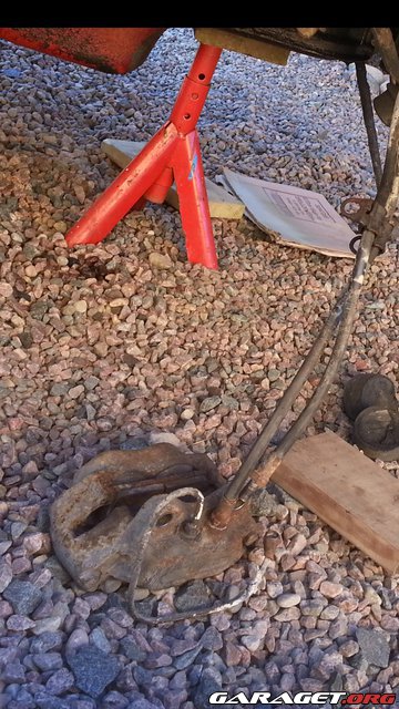

https://www1.garaget.org/gallery/images/215/214779/214779-71ef79cfd76bd635838e0c32dbdf235b.jpg

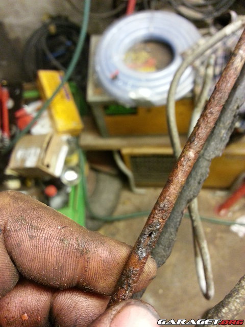

Hittade hålet i gamla bromsröret syns inte så väl men var ca 7 mm stort
(strax över fingret)
https://www1.garaget.org/gallery/images/215/214779/214779-2bb9ec3bc83896f93a23dd9b1ef715a1.jpg

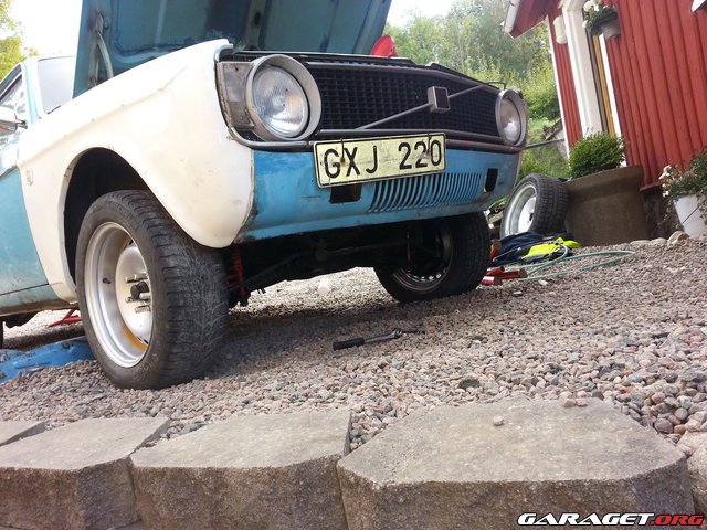

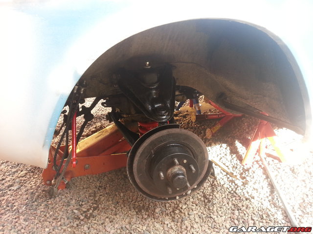

6 oktober 2015
Idag gick det lättare att få sakerna på plats och sitter som det ska. Nu ska bara bromsarna luftas och sen ska den in på hjulinställning onsdag nästa vecka big_smilehttps://www1.garaget.org/gallery/images/215/214779/214779-4fc562236f99e448e12b5313c767858a.jpghttps://www1.garaget.org/gallery/images/215/214779/214779-f2a709f9c3f1836b573e2198bf5f0216.jpg

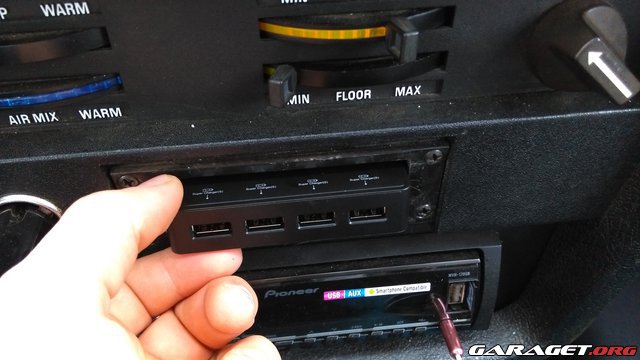

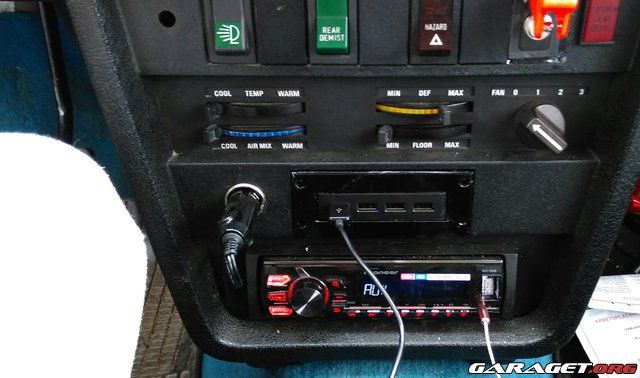

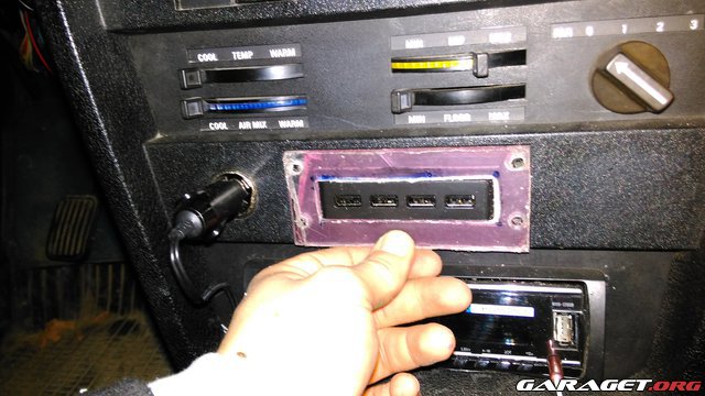

Ja då blir det lite update igen,  har varit lite dåligt nu men har vart mycket annat sedan har jag kört mest efter att fått tillbaka den. smile  men har byggt in 4 st 2,4A usb utag i ask koppen. https://www1.garaget.org/gallery/images/215/214779/214779-6a85a0d73e30d9c728a621b5bf811afb.jpg
https://www1.garaget.org/gallery/images/215/214779/214779-1d13f05080fcd1ed5ff2e573f723b7f4.jpghttps://www1.garaget.org/gallery/images/215/214779/214779-091cbbeebd8c0acc25284b9123c7cd3a.jpg

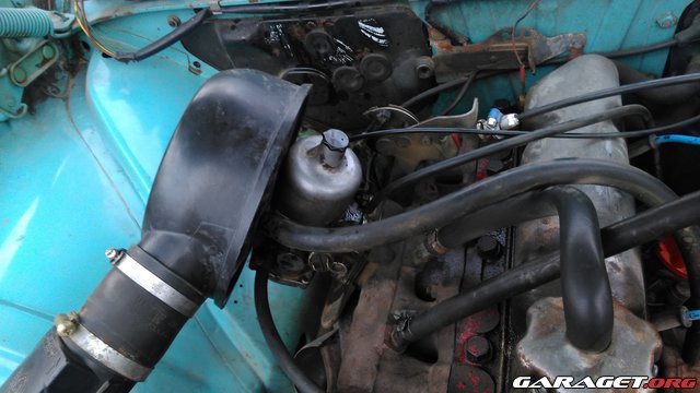

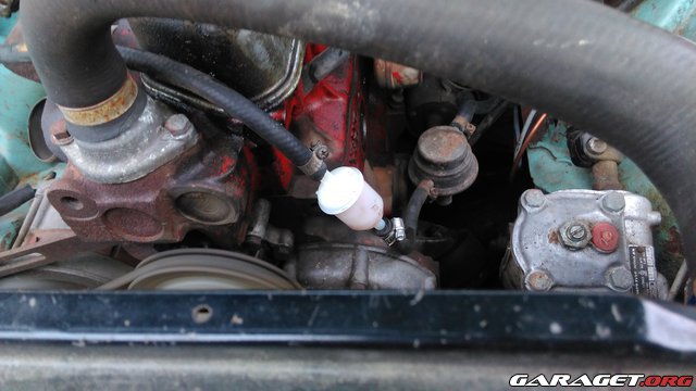

Ja idag har jag satt på su förgasaren och den verkar funka fint bättre en strombergaren:) så nu ska man försöka få igång lite turbo projekt med. Drog ävenn på ett bränsle filter.
https://www1.garaget.org/gallery/images/215/214779/214779-162391b2d4f84bbf6eae31606b366d31.jpg
https://www1.garaget.org/gallery/images/215/214779/214779-6ab470b060f827e298b5cbdf20317314.jpg
