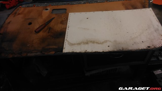

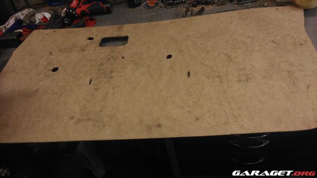

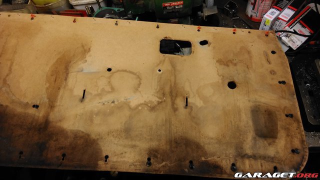

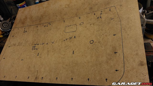

nu är snart dörren klar där jag bytt skivan och lite pill inför högtalaren, men blir samma klädsel för tillfället.
den gammla.
https://www1.garaget.org/gallery/images/215/214779/214779-05ae40ef700254522316c263aa1610ff.jpg
och den nya:)
https://www1.garaget.org/gallery/images/215/214779/214779-9e71a1c3f7a2b88227c9c655e7f2943e.jpg
https://www1.garaget.org/gallery/images/215/214779/214779-fce29332bd8f3f07665625d6a0cac44e.jpg
här är bygget för högtalaren som måste byggas ut lite då det inte blir tillräckligt med djup i dörren.

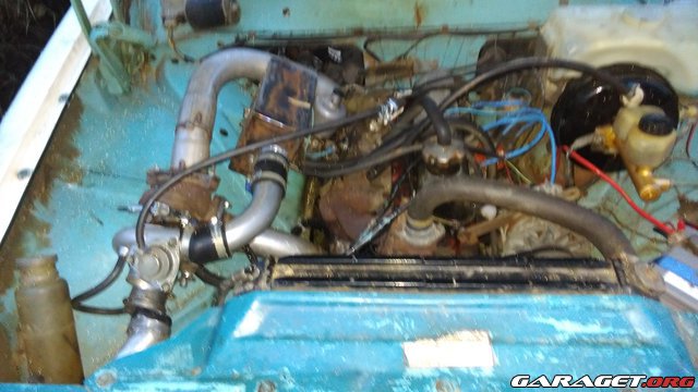

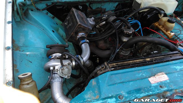

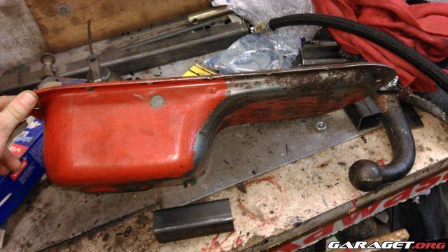

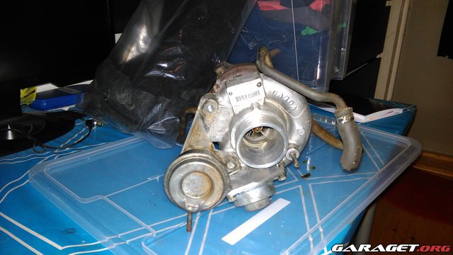

ja har varit länge nu utan uppdatering men nu ska komma lite här big_smile
så jag har kommit en bit med turbo bygget nu, ska försöka fortsätta där jag slutade sist smile

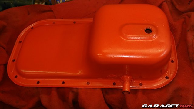

så jag plockade bort oljetråget för att sätta dit en oljeretur på den:)
https://www1.garaget.org/gallery/images/215/214779/214779-f6968c83a17495506b163a59efba55f4.jpg
https://www1.garaget.org/gallery/images/215/214779/214779-3aab1d06b0b4cdf95e030a6a573d5d16.jpg
https://www1.garaget.org/gallery/images/215/214779/214779-4b0801cb996b65d56b2d019d821f8042.jpg
sedan satte jag T koppling vid oljegivaren så jag fick olja till turbon den läker dock lite där den skruvas in i blocket hmm  byggde klart tryckboxen och gjorde nya bultar till den då org var för korta.
https://www1.garaget.org/gallery/images/215/214779/214779-55bc0e048e19378e8c66c9c38b4de4a3.jpg
https://www1.garaget.org/gallery/images/215/214779/214779-c30e74bec28398589a21244e98a478af.jpg

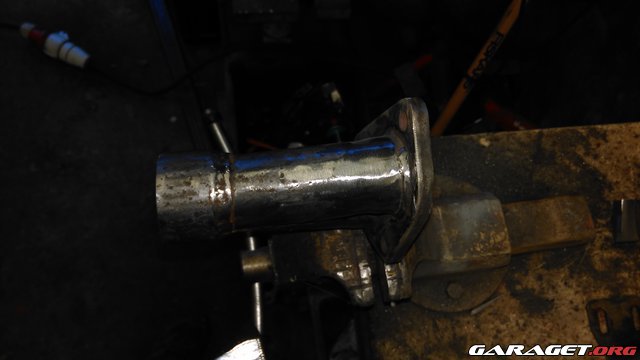

sen svetsade jag ihop downpipe:) och så här ser det ut nu.
https://www1.garaget.org/gallery/images/215/214779/214779-255df40f610181f4f316610fcc185b38.jpg

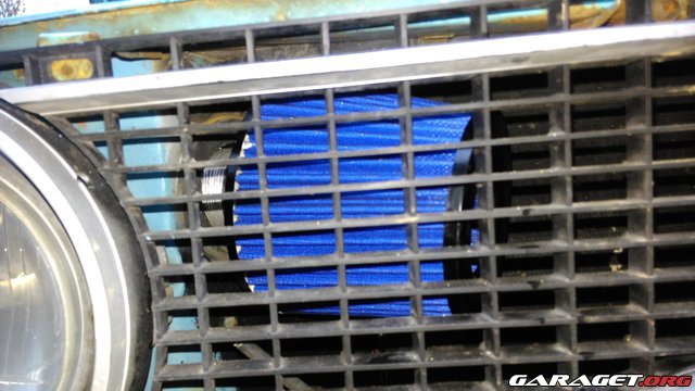

med ett biltema filter:S
https://www1.garaget.org/gallery/images/215/214779/214779-56366f88158f9d7766f614f689c34e5c.jpg
turbo som sitter i nu är dock slut så väntar på att den nya ska komma innan jag börjar slipa nålen på föggen men har ställt in tändningen och bränsleskruven så den går lite bättre ialf. smile måste även sätta något mellan downppipen och tryckboxen som avdelar värmen.
Satte i tryck/oljetemp mätare i bilen med, ska ta lite mer bilder i veckan som kommer.

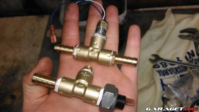

Var och köpte mig ett par T kors av lite bättre kvalité då de gamla vill läcka lite.  Så nu är det tätt o bra så nästa blir att börja slipa nålen. cool
https://www1.garaget.org/gallery/images/215/214779/214779-773522c49bfa0f339c98708ded8edabc.jpg

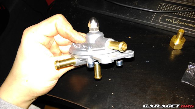

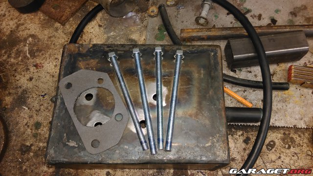

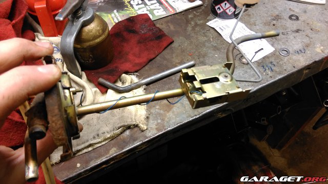

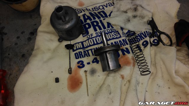

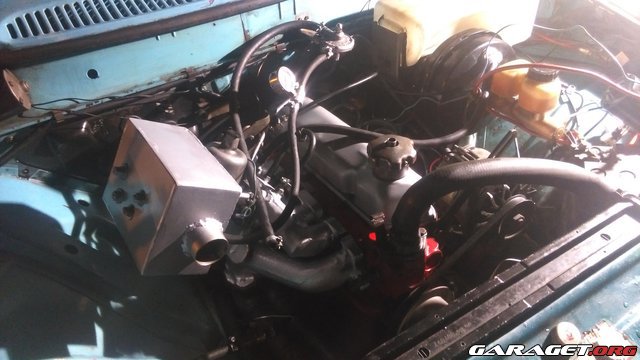

så igår kväll så slipade jag till nålen lite, men det behövs nu införskaffa en bränsle pump.
https://www1.garaget.org/gallery/images/215/214779/214779-2bdfb88d122daf60c612e2131188da22.jpg
Och denna dagen gick till att fixa till generator fästet lite då det inte var hundra och sedan byta ventilskåps packning och passade då på att putsa till kåpan lite, inget för seriös men ser ju lite trevligare ut. cool
  https://www1.garaget.org/gallery/images/215/214779/214779-22cb0bbe8c5f1d58342dddedb7a35793.jpg
https://www1.garaget.org/gallery/images/215/214779/214779-9f6b06207f6d65666cd1b7e55922995c.jpg
https://www1.garaget.org/gallery/images/215/214779/214779-cf831556110c4d19f0266c3bd6a6d480.jpg

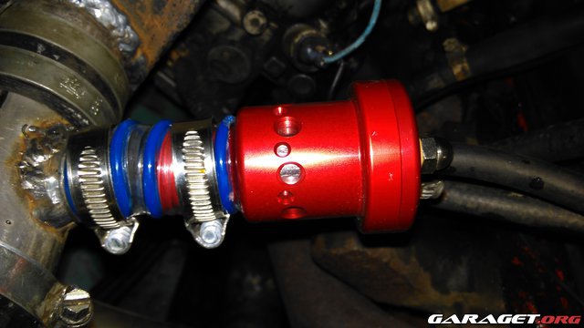

då har man fått hem lite beställning som en ny turbo 14t denna gång och sedan lite bränsle saker BTR, 044pump och lite slang o skit. cool
har plockat ur armaturen för returen från BTR:nsmile hoppas hinna med det mesta imorgon uppdatering kommer:smile
Armaturen
https://www1.garaget.org/gallery/images/215/214779/214779-223f34504bb7ceda4cfaf6fbc8bc19c4.jpg
Malpassi dump
https://www1.garaget.org/gallery/images/215/214779/214779-c6b4570903aca7b5861ed9eef164e51f.jpg
BTR
https://www1.garaget.org/gallery/images/215/214779/214779-e9f6d0de1092ea189d410655c0baed24.jpg

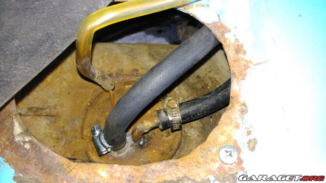

Dragit returen idag samt lite planering för hur bränslet ska dras med btr:n mm. https://www1.garaget.org/gallery/images/215/214779/214779-cd8bc2a94c497d2f8032edb16e8c03f5.jpg
54 Inlägg
4 januari 2016

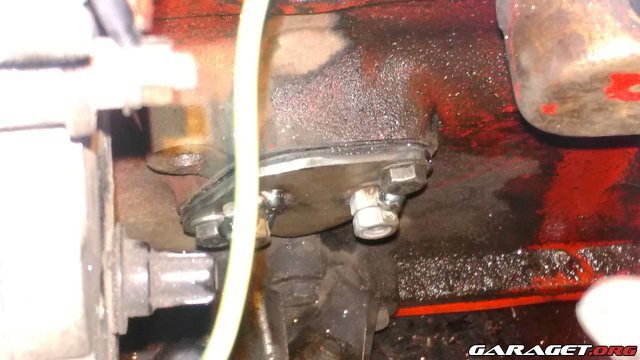

Hunnit Få lite gjort idag så har tagit bort org pumpen och skruvat dit ett lock, de muttrar som är svetsade är fäste för nya pumpen smile
Tror nog jag hinner få klart systemet imon. https://www1.garaget.org/gallery/images/215/214779/214779-367ebcbd9d373ad183ad0b4fbf2c72db.jpg

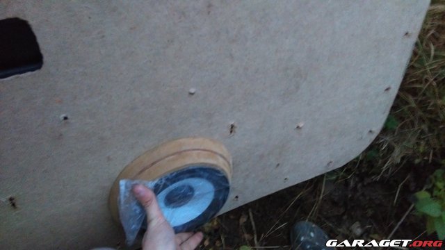

#59

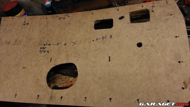

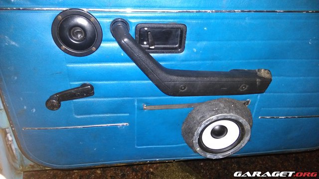

nu börjar det hända lite grejer igen.
börjar med andra dörrpanelen som nu är fixad samt högtalare i smile
https://www1.garaget.org/gallery/images/215/214779/214779-608a508fc3aafe666205974414476693.jpg
https://www1.garaget.org/gallery/images/215/214779/214779-20290da66a9272c1b8a04ddb7f2ea105.jpg
https://www1.garaget.org/gallery/images/215/214779/214779-a438cf7b09d3a396a142098a9d45bc78.jpg

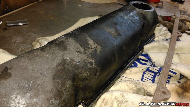

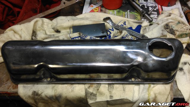

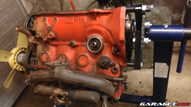

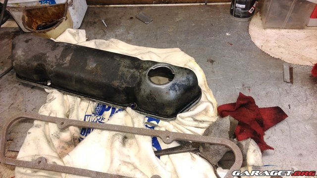

Sedan är motorn på väg att rasa ihop då en kolvring eller liknande är paj så den går på tre och rycker väl mycke hmm. Men som tur är har man en extra motor big_smile
har tvättat till den och ska byta några packningar sen går den i som den är så jag kan köra bilen pga att jag ska köpa en nyrenoverad motor o byta kamaxel mm på den smile
https://www1.garaget.org/gallery/images/215/214779/214779-2381f3a9d0ae68be0e5e49d7ec4e654d.jpg
https://www1.garaget.org/gallery/images/215/214779/214779-9d4140daa67e06a48bedb57cf5113d14.jpg
https://www1.garaget.org/gallery/images/215/214779/214779-5096b373f7f77b3ee1e43961590c92e3.jpg
Blir även en hemma lack snart så den inte är helt fläckig XD
54 Inlägg
15 mars 2016
#60
lite update då:D

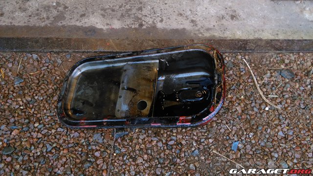

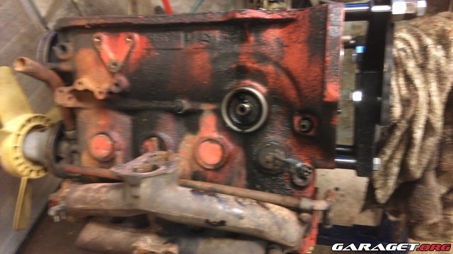

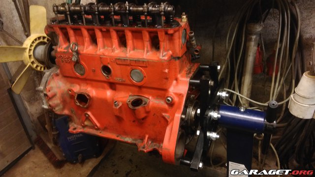

börjar med att jag rev ut motorn o när jag tog bort tråget hittade jag svaret till felet då det låg små bitar i botten lol
Jag målade Även till motorn lite köpte 164 kuddar mm men bilderna är tagna i förlite upplösning så kan inte ladda upp roll

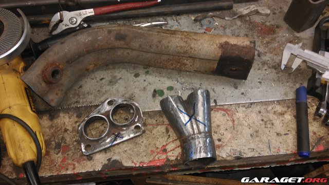

bygger även nytt grenrör då gamla sprack så bygger liknande denna
https://www1.garaget.org/gallery/images/215/214779/214779-ff07bcde7dc3eaa5c5aa58ea83247014.jpg
har fått i motorn och ska starta imon o hålla tummarna tongue
https://www1.garaget.org/gallery/images/215/214779/214779-a444b16d0345dc9d4f33e821426081cd.jpg
