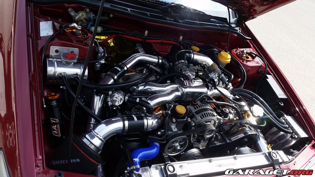

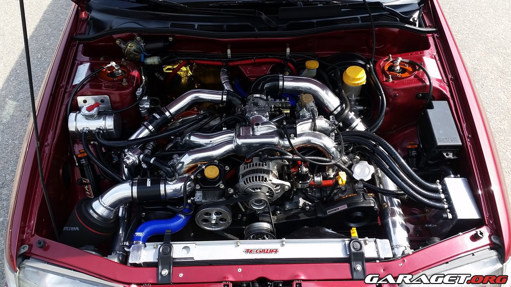

Jo det var fin fart i den, motorn funkar fint! smile Tyvärr började den ryka mer och mer efter mappningen, turbon gav upp. Turbon är för tillfället packad och inväntar frakt till Blouch i USA för renovering... sad Det är kärnan som är kass, de går inte att renovera, så den lär bytas. Ska passa på och uppgradera avgasturbinhjulet till nyare spec som ska ge ca +20hk toppeffekt. Killen jag köpte turbon av i UK hjälper mig med kontakten med Blouch iaf.
Har satt dit IHI VF37 turbon nu, inte provkört den dock, hoppas den är körbar på låga laddtrycket så man kan köra nån vända i sommar iaf...

Tråkigt att höra! Jag fick inget svar som sagt så jag handlade en MD321T+ twin entry av Lateral Performance istället. Är väl samma snurror som Litchfields typ, tillverkade av Turbo Dynamics. Får se hur den håller ihop, men om nåt pajar är UK närmare än USA iaf smile
373 Inlägg
18 juni 2016
Turbovin skrev:
Ja det är lite småtrist, är ju Garrett kärna (CHRA som det heter på engelska) på Blouch, men med Blouch eget kompressorhjul. Garretkärnan är GT3071r, går att få tag i och först pratade jag med Svensk Turboservice om detta, dock kan de inte balansera dom kullagrade här i Sverige, vilket krävs då kompressorhjulet måste skiftas över. Så de hade fått skicka den till UK för balansering då. Inte så dyrt, och tidmässigt så hade det nog gått snabbare med, eftersom det har tagit en vecka för engelsmannen att lösa fraktsedeln till min turbo... Men det som gjorde att jag tog beslutet att skicka den till Blouch var för möjligheten att uppgradera avgasturbinhjulet, känns ju lite roligare att få den bättre och inte bara lagad wink
Tyckte bilen gick grymt efter mappningen iaf, visst effektsiffran imponerar ju inte på någon nu för tiden, men fullt tillräckligt för en sån här bil... Nästan farligt snabb tongue

Jag har aldrig haft ambitioner att ha massa effekt, 450hk och 500nm var ju målet. Nu blev det 434hk en pissvarm äckeldag, hade man mappat den på hösten så hade den antagligen gett 450hk papperseffekt, och det viktigaste är att den är vettig att köra vilket den är. smile Nä, förutom de yttre karossplåtarna och att golvet är 60mm längre så är det samma skit som en GC8 rakt av, de flesta plåtar "under skalet" är exakt samma smile Så tror inte viken skiljer så mycket alls.

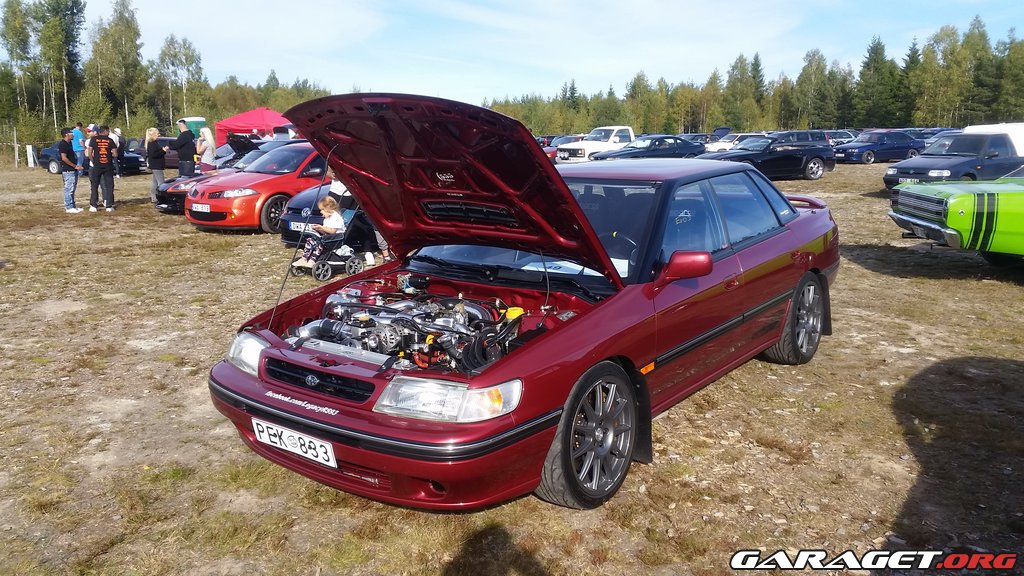

Turbon tillbaka och bilen går som fifan, går på varvstoppet på 6an utan problem vilket ska vara 277 blås!
70-277 på ca 26 sekunder.
