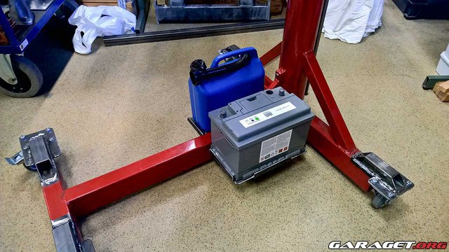

Går trögt just nu, men fortsatt och fixat lite med motorstödet.
https://www1.garaget.org/gallery/images/215/214884/214884-c643625d20e8467a7ebeb47bd2cbf39a.jpg
Hållare för batteri och "tank"

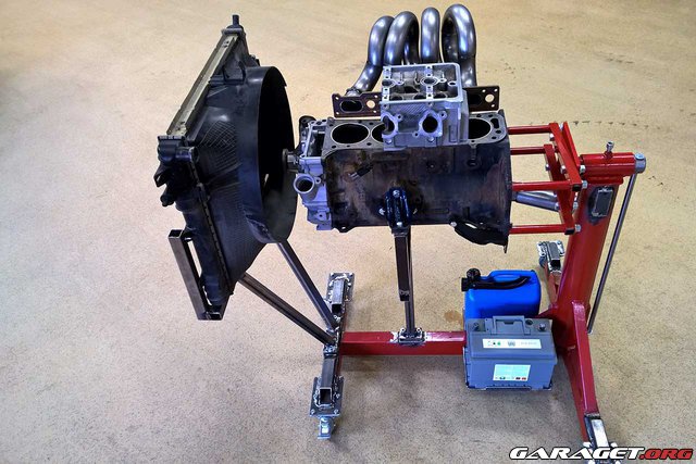

8 juli 2016
#222

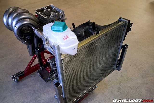

Jobbat lite till på modifieringen av motorstativet smile
https://www1.garaget.org/gallery/images/215/214884/214884-20af4a5f5003a6b759ac0b6478067d70.jpg
Kylaren har fått ett fäste och motorn har fått ett litet extra stöd

https://www1.garaget.org/gallery/images/215/214884/214884-e5060e4eb38a7f965e5a6c0c3c9f57b9.jpg
Expansions kärlet har fått ett fäste

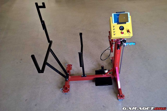

20 augusti 2016

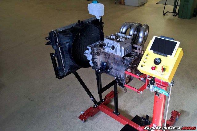

#226
https://www1.garaget.org/gallery/images/215/214884/214884-06c57d83190e9625a46a26ba4a44ed89.jpg
Motorstödet kompletterat för att kunna köra motorn i det
https://www1.garaget.org/gallery/images/215/214884/214884-6a7795d016e37e6d3bddbb1178ef55af.jpg

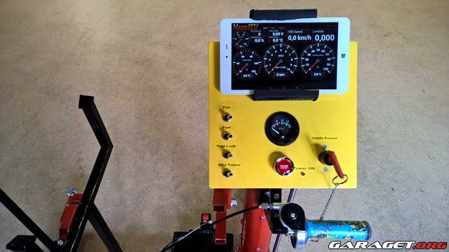

MaxxeECU är det som motorstyrsystem.
https://www1.garaget.org/gallery/images/215/214884/214884-560a2e8ce8b665e7364e8656154dad63.jpg
Så här blev det

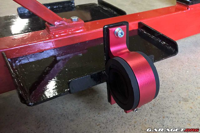

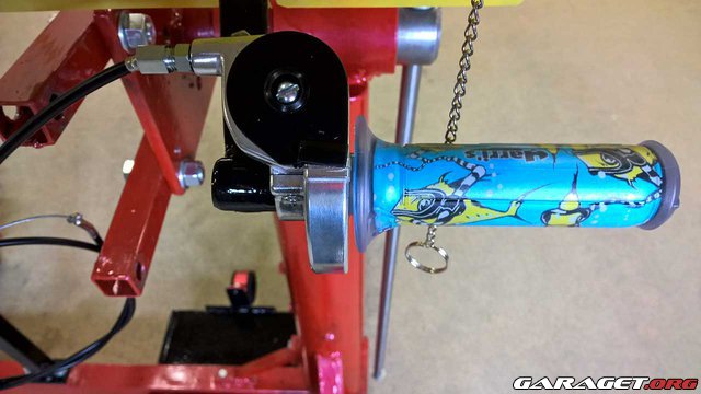

Gas måste man ju ha så jag kom på iden att använda ett gashandtag till en motorcykel.
Mycket enklare än att tillverka något själv smile
https://www1.garaget.org/gallery/images/215/214884/214884-7c0712b3e2b440c56744be369ae586aa.jpg
Fäste för bränslepump måste man ju ha

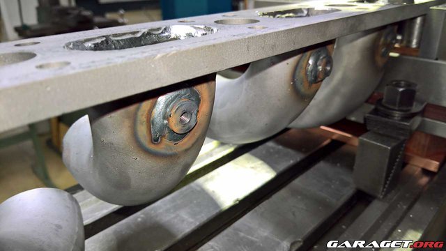

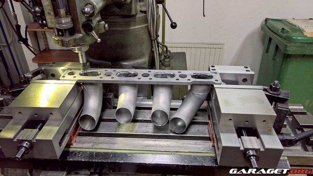

Nu har man kommit igång med motorbygget igen, grenröret är på G att svetsas. Började med att svetsa fast de första böjarna mot flänsen och naturligtvis så slog den sig så att den behövde riktas och planfräsas lite.
https://www1.garaget.org/gallery/images/215/214884/214884-d9eb8919fd270f95ac7e1c3a060b6beb.jpg
Planfräsning av grenrörsflänsen.
https://www1.garaget.org/gallery/images/215/214884/214884-f2d2703debc9d00c48bf18f708d198d0.jpg
Svetsat dit små fästen för mini (M5 gänga) EGT:er

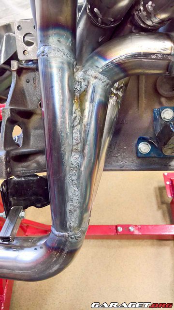

Svetsat ihop grenröret med MIG:en.
Tyvärr så blev det bakläxa, höll inte tätt. Så det får ett varv svetsning till med TIG:en.
https://www1.garaget.org/gallery/images/215/214884/214884-c34209dc2fa735f4e13cd076b2ed3a27.jpg

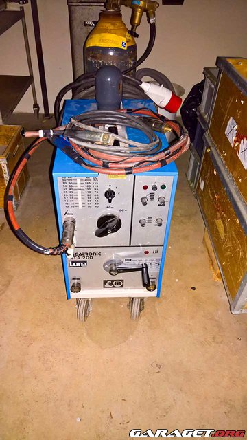

Första 2:1 del av grenröret cylinder 1&4 TIG:at
https://www1.garaget.org/gallery/images/215/214884/214884-b2ce029800194f1e8b4816c538e07fa0.jpg
En gammal god TIG svets. Klarar även Aluminium.
200 Amp på AC, 165 Amp på DC Men den vill ha 32 Amp uttag.
Skall nog köpa mig en ny TIG svets så om det är någon som är intresserad av att köpa den gamla hederliga transformator TIG:en så är den till salu vid ett vettigt bud. OBS bara svetsen inte gasflaskan den behöver jag själv....... Jo den är tung som ett AS tongue

Har svårt att få grenröret tätt. Svetsade med MIG:en och det var ingen bra ide. Har sedan svetsat om allting med TIG:en och tydligen så finns det skräpinneslutningar som ger porer vid TIG svetsningen med läckage som följd sad sad
Har beslutat mig för att börja om med ett helt nytt grenrör och enbart svetsa med TIG samt göra allting kliniskt rent innan jag börjar svetsa. TIG svetsen är tydligen väldigt grinig på att det skall vara helt rent tongue tongue
https://www1.garaget.org/gallery/images/215/214884/214884-947d28731e242d1ccf8b39207b47a319.jpg
Läckage test.....

Nu känner jag mig lite elak men är glad att du ska göra om det neutral
Trycker svetsarna ser ut som skit.... allt annat där emot är topp notch! Hoppas det nya röret följer restens standard! lol
Inte behöver du känna dig elak, svetsarna ser ut som SKIT smile
Funderar allvarligt på att köpa mig en ny TIG svets också då den som jag har tillgång till är allt annat än bra saknar speciellt downslope mad

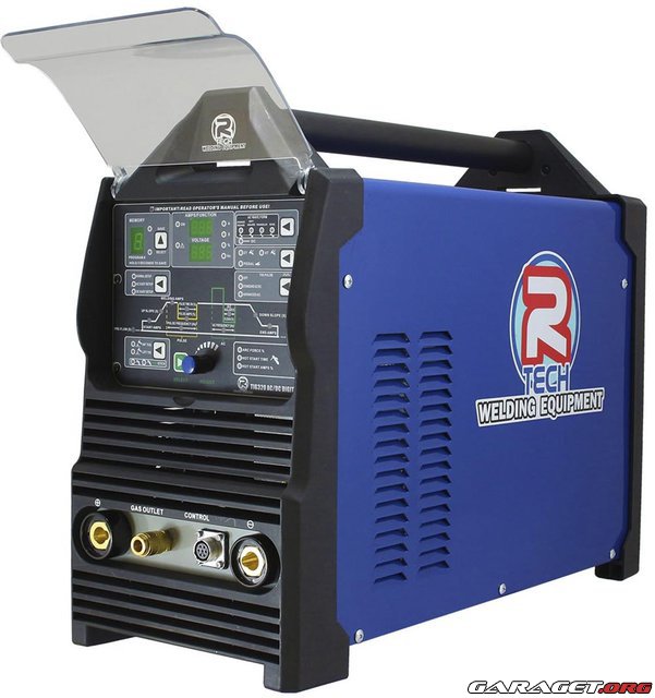

Har hittat en 3 fas TIG på 320 Amp i England http://www.r-techwelding.co.uk/tig-weld … ig-320ext/som ser helt okej ut, priset är väl i grövsta laget men det skall ju byggas 2 rostfria avgassystem + 2 grenrör till och med tanke på att Ferrita vill ha närmare 15 000:- för ett avgassystem så kan det vara en investering som återbetalar sig ganska snart tongue tongue Tja sedan så är ju 2 grenrör till en sådanhär topp inge billiga heller, dessutom så är de som finns att köpa inte avpassade till kammarna. Jag vill också ha 4-2-1 rör istället för 4-1 det ger lite bredare varvtalsområde vilket nog kan behövas big_smile
https://www1.garaget.org/gallery/images/215/214884/214884-aa25a27575b27a28ab8826d582c0ad74.jpg
R-Tech TIG Welder Digital AC/DC 320 Amp 415v

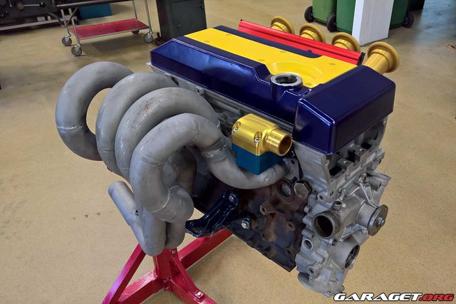

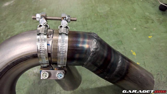

Nu har jag svetsat ihop grenröret, ni behöver inte vara oroliga det skall byggas ett nytt med bättre finish big_smile
det här blev degraderat till provstarts grenrör lol lol
https://www1.garaget.org/gallery/images/215/214884/214884-1e299048f6a807a5dc2c3242c72216cf.jpg
Grenrör och termostahus
https://www1.garaget.org/gallery/images/215/214884/214884-9d246fd4748f63deda3414853224002e.jpg
4-2-1 Grenrör
