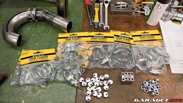

Har klurat lite på hur man skall kunna förenkla byggandet av nästa grenrör och snodde en ide från Icengineworks på hur man kan hålla ihop grenrörsbitarna innan punktsvetsningen. Deras prylar var så förbenat dyra (1200:- för fyra stycken plus frakt) så jag klurade ut min alldeles egna konstruktion, materialkostnad 70:- för 8 slangklämmor vilket räcker till fyra hållare + lite material som finns på jobbet smile
http://www1.garaget.org/gallery/images/215/214884/214884-1328f527fa053e89ea45252880133a01.jpg
Svetshållare för grenrörsbygge
Smart!

master_- skrev:
Smart!
Tackar :-)

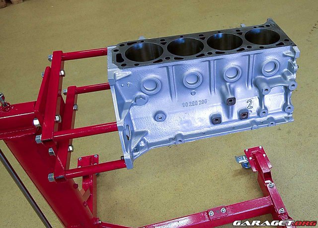

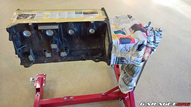

Jobbat lite sedan sist med grenrösklämmorna och målat blocket.
https://www1.garaget.org/gallery/images/215/214884/214884-e6637b9ba09de9eacab6d91cd6adc9cf.jpg
2,4 blocket klart för målning
https://www1.garaget.org/gallery/images/215/214884/214884-ee286eaa490cfa5c32f6f9647da0638a.jpg
Målat och klart för tvättning av oljekanalerna

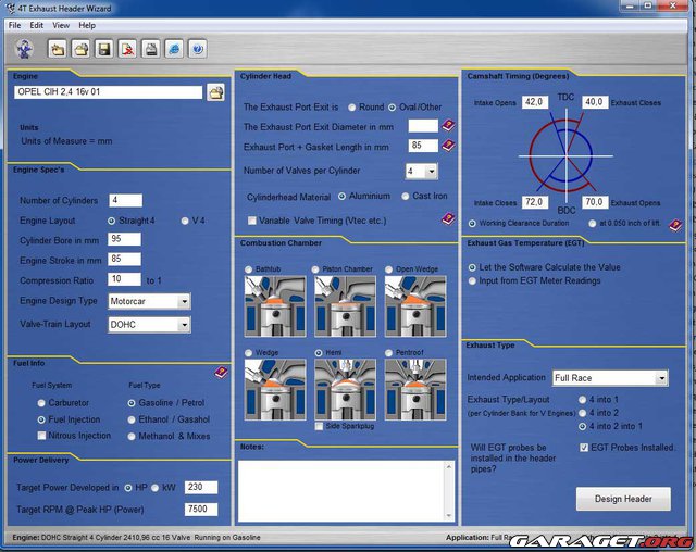

Vet inte om jag missat nått i tråden men har du räknat på grenröret själv?
Lika bra att hålla käft och låta folk tro att man är en idiot än att öppna käften och bevisa att dom har rätt.
Mitt projekt! http://www.garaget.org/forum/viewtopic.php?id=183794
549 Inlägg
21 september 2016
#250
Jajamen, hittade ett datorprogram för några hundralappar som gjorde jobbet åt mig big_smile
https://www1.garaget.org/gallery/images/215/214884/214884-f272d32c1ef8a83b1e34f782b3db4aa7.jpg

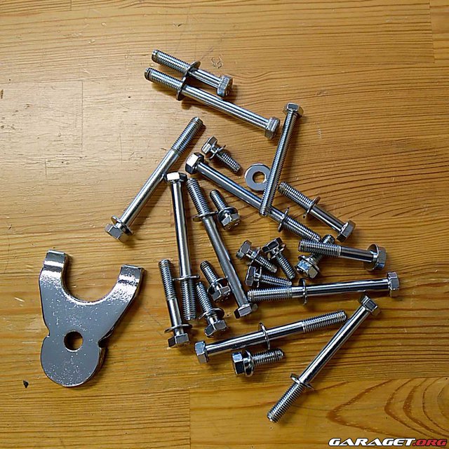

Kom en liten leverans idag hade skickat iväg lite skruvar på ytbehandling, fina blev dom big_smile
Det är skruvarna till frontkåpa och som CIH Opel vänner vet så är dessa M7 och inte så lätta att få tag på nya till vettiga pengar tongue
https://www1.garaget.org/gallery/images/215/214884/214884-19b13dfb230e01a24a160ecf5a2f4295.jpg
Nyförnicklade skruvar

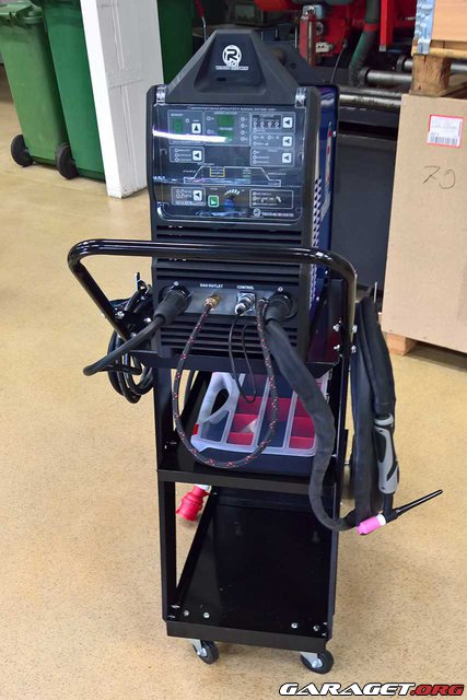

Ur lådorna kom det en TIG Svets big_smile
https://www1.garaget.org/gallery/images/215/214884/214884-5ae1e694141534ccf19a2233a78184eb.jpg
TIG Svets AC/DC 320 Amp
