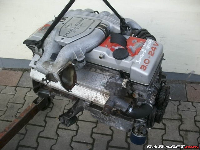

En 3liters 24v till att bygga en motor till av?
549 Inlägg
15 januari 2016
#136
https://www1.garaget.org/gallery/images/215/214884/214884-1ab828d2985cc2c6971c558f09f035e4.jpg
Helt rätt.
En 3,0-24v motor som skall halshuggas och bli 16 ventilare tongue

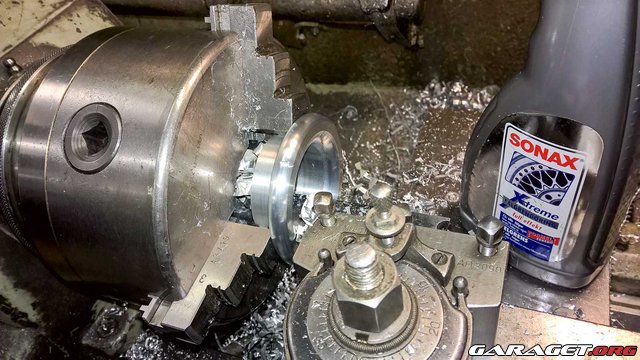

Tjena alla som följer detta, nu har det hänt lite igen.
Det tar lite extra tid nu när man har ett annat projekt också smile
https://www1.garaget.org/gallery/images/215/214884/214884-91e15a9343f03df561c88c3259519d2a.jpg
Egenhändigt tillverkat stål för att svarva själva radien på insugstrattarna.
https://www1.garaget.org/gallery/images/215/214884/214884-daf3d90c5b38ff08697347f2b7f6c3b8.jpg
Trattsvarvning

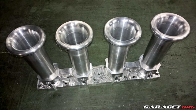

https://www1.garaget.org/gallery/images/215/214884/214884-b7c218634dc1d31553fe3f82cf5ef548.jpg
Sådär nu tycker jag att det börjar det likna något.
https://www1.garaget.org/gallery/images/215/214884/214884-0afc466d1664e26d7c1b661ff4e90ed7.jpg
Här ser ni motorsidan, det är runda insug i toppen.
Kanske inte det mest optimal men bara att gilla läget och anpassa sig.
https://www1.garaget.org/gallery/images/215/214884/214884-e0774d30e4ab6d087056cbbcf14fe618.jpg
Här kan man om man tittar nog hitta små hål för att ta ut vakum till bromsservo och MAP-Sensor. Är dock lite tveksam om det skall gå och köra med MAP eller om jag måste köra med TPS på sprutet.
Det här var allt för nu, det närmar sig när det är dags att bestämma färgsättningen på insuget, hade tänkt att anodiseras (eloxera) det i lite olika färger.
