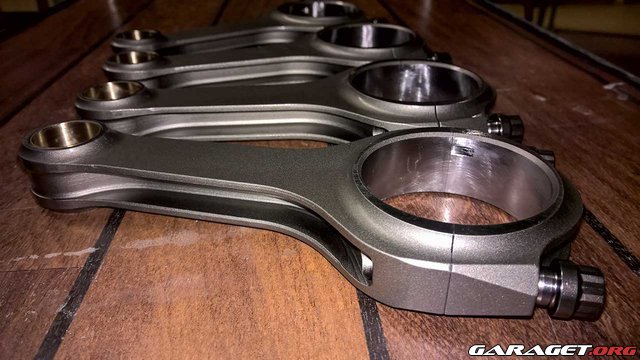

Jaha inga gissningar på vad det var i lådan då får det väl komma lite bilder då tongue

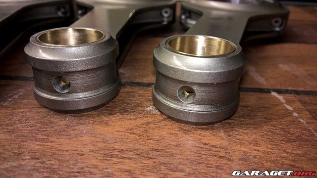

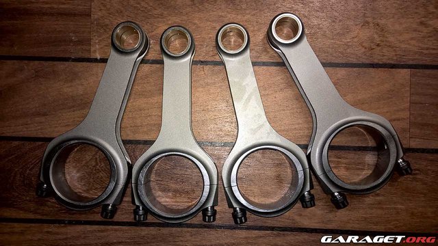

https://www1.garaget.org/gallery/images/215/214884/214884-1db442c967f5ae358dc564e6f653964f.jpg
Vevstakar till bygget
https://www1.garaget.org/gallery/images/215/214884/214884-c8299c315efc1826670d035d1430172b.jpg
Smidda H-stakar
https://www1.garaget.org/gallery/images/215/214884/214884-e5768d75eab8d4680da5772106a50fd2.jpg
Lilländan lättad och smörjhål för vevstaksbulten
Autoverdi har specialtillverkat dem åt mig och priset var riktigt rimligt också smile
http://www1.garaget.org/gallery/images/215/214884/214884-1db442c967f5ae358dc564e6f653964f.jpg
http://www1.garaget.org/gallery/images/215/214884/214884-c8299c315efc1826670d035d1430172b.jpg
Smidda H-stakar
http://www1.garaget.org/gallery/images/215/214884/214884-e5768d75eab8d4680da5772106a50fd2.jpg
Du slår på stort du tongue Det kommer bli kanonbra detta smile
Fri fart för ett fritt folk!
15 298 Inlägg
31 januari 2016
#145
rimligt för dig är nog antagligen orimligt för många andra gissar jag på ;-)
549 Inlägg
31 januari 2016
#146
Nja nu skall vi inte vara sådana tongue dom va inte alls farligt dyra speciellt inte för att vara smidda H-stakar.
9000:- för en sats om fyra är väl rimligt eller ?

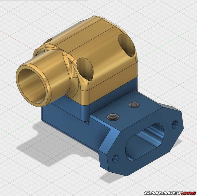

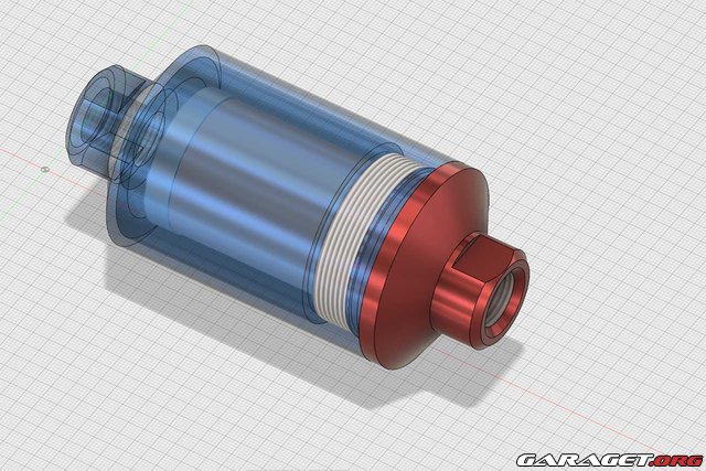

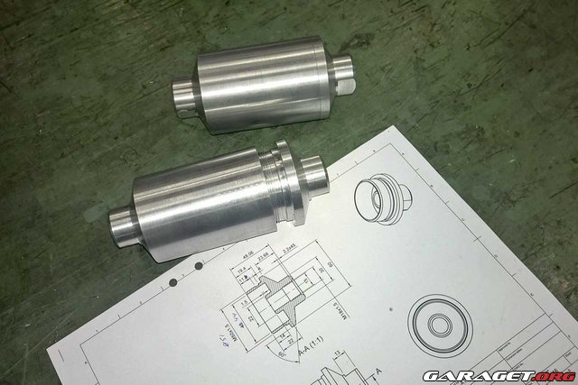

Sådär nu har man sparat in lite kronor igen. Har tillverkat 2 st hus till bränslefilter, de passar till Aeromotives 10 um filter insatser, den har jag naturligtvis köpt.  Kostade "bara" 245:- då ett komplett filter kostar 1200:- så blir det en liten sparad slant att använda till annat :-) Jag gjorde dem lika tjocka som BOSCH 044 pumpen så att det skall gå att använda likadana fästen.
https://www1.garaget.org/gallery/images/215/214884/214884-9768b2b83ab2bbb9eaf5e5c56947927c.jpg
Bild tagen från3-d CAD
https://www1.garaget.org/gallery/images/215/214884/214884-96c52c8dbdfd6d4870f0c49724c19d02.jpg
Så här ser de ut i verkligheten, skall anodiseras i blått & rött

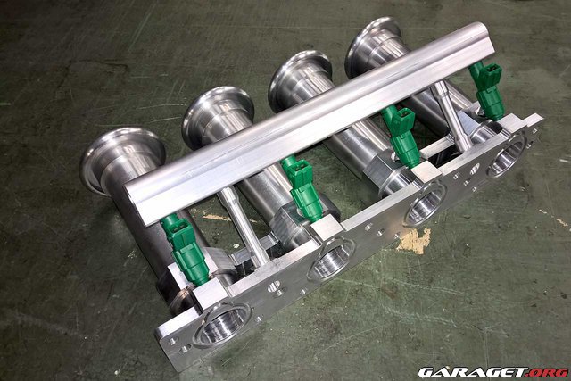

https://www1.garaget.org/gallery/images/215/214884/214884-b55dc269c9810821755715269a7c24fe.jpg
Provmontage av fuelrail & spridare

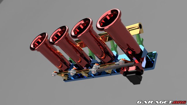

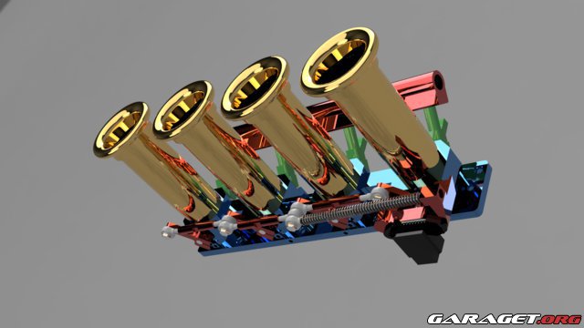

Snart dags för anodisering av insugen. Finns ju många färger att välja på, har gjort ett par förslag på färgsättning nedan i 3d cad. Har lite beslutsångest men någon av dessa två tror jag att det blir.
https://www1.garaget.org/gallery/images/215/214884/214884-d0b9c1000ef239d148ec6f27e56221da.jpg
Insug Röd, blå, guld.
https://www1.garaget.org/gallery/images/215/214884/214884-5f11b962b00dc878b500a900f101829b.jpg
Insug Guld, blå, röd
Någon som har en åsikt??? big_smile

kör på blått och gult som svenska flaggan? eller i tysklands färger? big_smile
310 Inlägg
7 februari 2016
#159
På bild ser guld trattar bäst ut. Men sen så spelar ju färgen i motorrummet samt färg på motorn in också smile

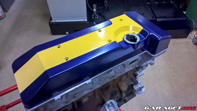

Sant, motorrummet är vitt, ventilkåpan är blå och gul, blocket är inte riktigt bestämt vilken färg det skall få lutar lite åt blått.
https://www1.garaget.org/gallery/images/215/214884/214884-832b5416ffe2510fb020e9de4b55f875.jpg
Blå och gul
