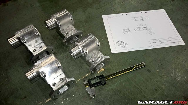

https://www1.garaget.org/gallery/images/215/214884/214884-f0096a6182d203d708fc9588ce720a85.jpg
4 st Termostathus made by me big_smile
Skall se om det går att sälja två stycken på Ebay tongue

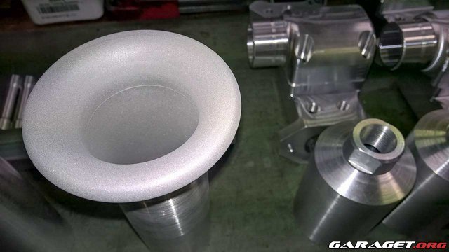

Glasblästrad insugs kona
Efter att ha läst och funderat så bestämde jag mig för att inte ha spegelblanka inloppskonor då de flesta verkar vara eniga om att luften "fastnar" mindre på väggarna om ytan inte är helt slät. Jag har även sett någon som gjort "dimples", alltså liknande ytan på golfbollar, vid CNC portning av toppar och tydligen så förbättrar det flödet smile. Nu skall man nog ta det med en nypa salt tongue. Jag tror inte att det har någon större betydelse, men mina insug får i alla fall matt yta invändigt big_smile

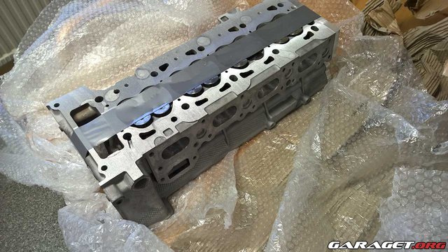

Topplocket kom tillbaka idag efter portning och planfräsning, nu återstår en del finputsning och polering av avgaskanalerna som enligt expertisen skall vara släta och blanka till skillnad från insugskanalernas som skall vara lite råa för att luft & bensin skall blandas bättre och inte fastna på kanalväggarna. Får bli glasblästring av insugskanalerna och Dremel putsning av avgas. roll
https://www1.garaget.org/gallery/images/215/214884/214884-9a7a4efe60284604c82531d42dd13976.jpg
16v topplock till CIH blocket

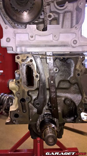

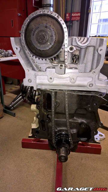

Dags att ta itu med kamdrivningen så att man kan skicka iväg blocket på borrning snart. Verkar som allting som har med motortrimning tar orimligt lång tid sad 2 månader för portning istället för 1-2 veckor som lovat hmm Kamaxlar 3 månader, vevstakar 2 månader.
Ja som sagt, bäst att få iväg blocket snart ;-)
https://www1.garaget.org/gallery/images/215/214884/214884-45dffb59831549ff86bf0ae2353b4bf6.jpg
Kamkedjan ditlagd
https://www1.garaget.org/gallery/images/215/214884/214884-92983b5f71062280365ef6cb2fcafc09.jpg
Kamkedje styrningar som skall sättas fast i blocket.
Lite klurigt blir det att få dit dem

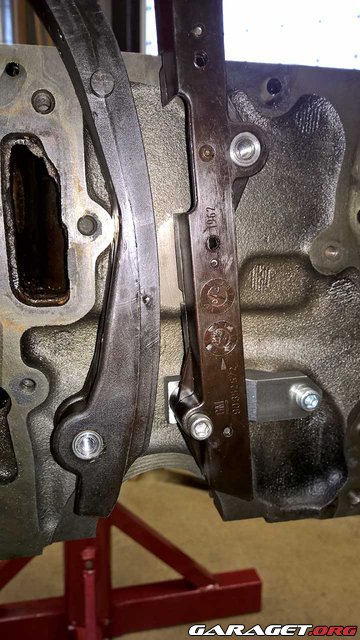

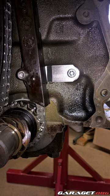

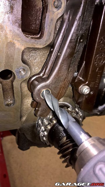

https://www1.garaget.org/gallery/images/215/214884/214884-d5e367f892688ab3d64b0bc723576df0.jpg
Nedre hållare till kamkedje följare
https://www1.garaget.org/gallery/images/215/214884/214884-c826968b9d9b99f3999da75361d723b5.jpg
Märkning för kamkedje spännarens följare
Borrning och gängning av hål är nästa att göra innan blocket skall på cylinderborrning.

https://www1.garaget.org/gallery/images/215/214884/214884-8041fa187723edb3c5a559b186b9a455.jpg
Fästen för kamkedjestyrningar fixade

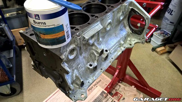

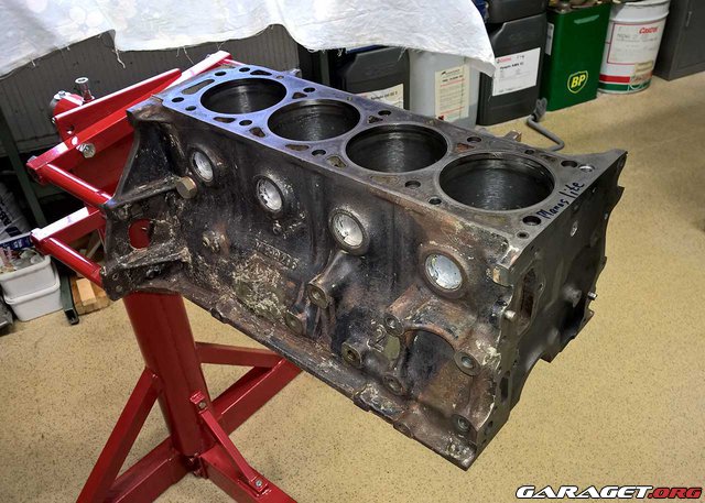

Tänkte måla om blocket i en annan färg, det var målat med guld hammarlack.
Hittade en gammal burk med Bums i garaget, fungerade suveränt för att ta bort färgen med.
2 timmar fick det ligga och "Bumsa" sedan så blev det högtryckstvätten med varmvatten.
https://www1.garaget.org/gallery/images/215/214884/214884-b84287831507c65284cd9abafa9739c4.jpg Bums
https://www1.garaget.org/gallery/images/215/214884/214884-cc49bfcc89d5fbfbabc9daaa27a6b81b.jpg
Färgen borta tongue
Har varit iväg med blocket för borrning, skall bli spännande att se hur lång tid det tar innan jag får tillbaka det. Han pratade om en vecka ungefär, men luttrad som man är så räknar jag med runt en månad. neutral

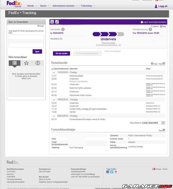

Jaha då har kamaxlarna fastnat i tullen på Arlanda roll
https://www1.garaget.org/gallery/images/215/214884/214884-360f23347399f9e0461ff49485bd0dd7.jpg
