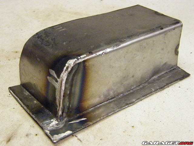

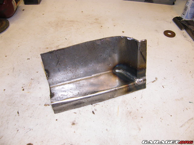

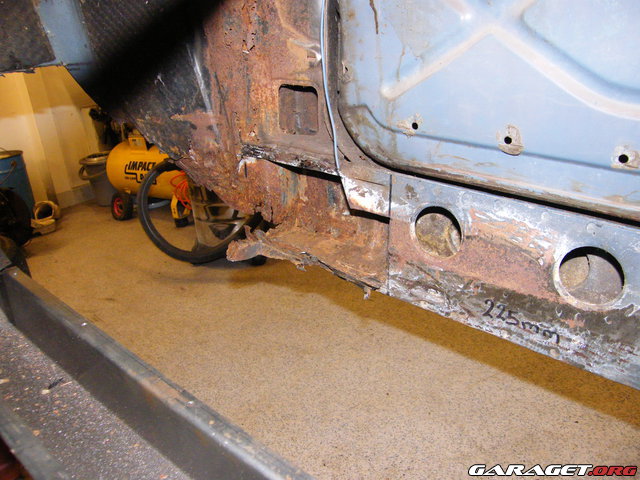

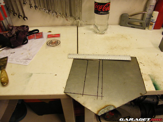

I går kväll blev det en garagekväll för att fortsätta med metall arbetet på Amazonen.
https://www1.garaget.org/gallery/images/50/49055/49055-2f3b0ed5d351d6b2bce71838623c5f18_tn.jpg
https://www1.garaget.org/gallery/images/50/49055/49055-5a9b5b5170c1e128710720110c8442cf.jpg
Som ni ser så var detta hörn allt annat än friskt sad
https://www1.garaget.org/gallery/images/50/49055/49055-c3d30c875e1c3910d62913c548021219.jpg
Men med lite frisk plåt ska man väl slöjda ihop ett nytt hörn wink
https://www1.garaget.org/gallery/images/50/49055/49055-fbd6a3bdbd3b5e929cb895e25d16b21b.jpg
https://www1.garaget.org/gallery/images/50/49055/49055-20644bac9d34dc9bdcbe6cdcb62e8c6f.jpg
Och ett nytt hörn blev det! lol
https://www1.garaget.org/gallery/images/50/49055/49055-629830c2abfc826982dcf4906fe317a4.jpg
Och där var det ett nytt hörn! lol Bara "resten" kvar tongue

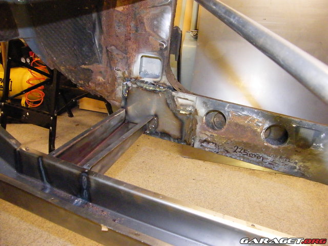

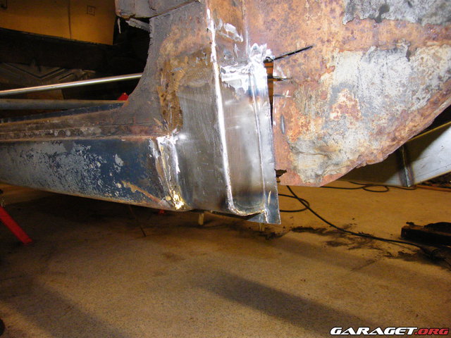

Igår kväll blev det lite pyssel med Amazonen!
Gjorde färdigt sparklådan på passagerar sidan och svetsade dit den korta tvärbalken från Motoroldis (http://www.motoroldies.se/), så nu är den sidan klar, nu återstår samma arbete på förarsidan big_smile
https://www1.garaget.org/gallery/images/50/49055/49055-98086dfc35405a0e78c041ad5a86a939.jpg
https://www1.garaget.org/gallery/images/50/49055/49055-30b25ef133fda371fa49ae176cab1364.jpg
Det var en liten kort uppdatering! men den visar ju att projektet sakta men säkert tar sig framåt tongue
Over and out!
Mer gummirök åt folket!
2 517 Inlägg
19 september 2015
big_smile Detta ser ju gööööör bra ut.
Kolla så det inte är pungtsvetsat på vissa ställen.
Helsvetsar man alla punkter så kan ramverket bli för styvt. Bilen ska kunna flexa lite. smile
Tackar! Det gör inte så mycket att ramverket blir lite styvare då T5:an kommer leverera lite mer vrid mot den org. monterade b16 som satt där wink
