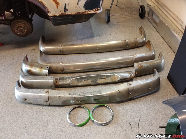

I helgen var jag till en gubbe här i byn och hämtade lite kofångare till Amazonen, var väldigt lämpligt att komma över dessa då jag tänkte köra med lackerade kofångare ist. för med chromade. Skulle igentligen bara ha en fram och en bak men kom hem med 2 av varje samt ringarna runt framlycktorna, så man kan väl säga att det blev ett bra fynd! big_smile

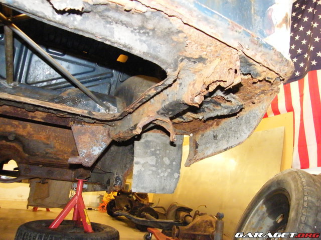

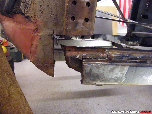

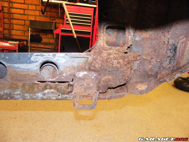

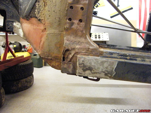

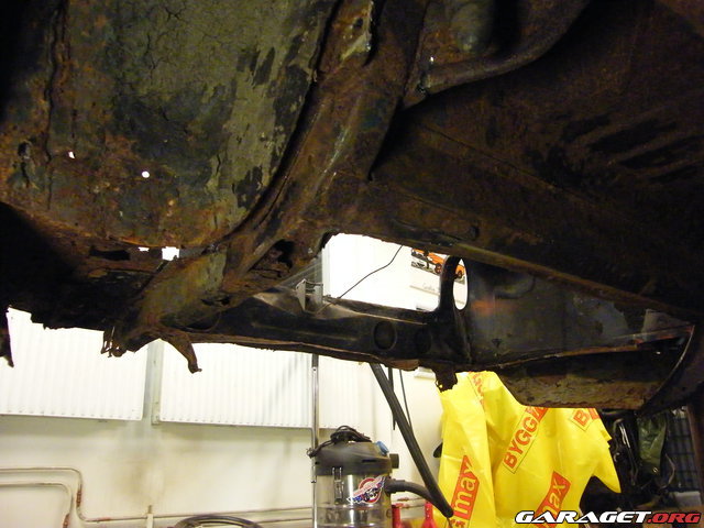

Igår gjorde jag färdigt hörn/tvärbalk på förarsidan. big_smile
https://www1.garaget.org/gallery/images/50/49055/49055-8811a3b84c461f28776441b3c563c1b9.jpg
https://www1.garaget.org/gallery/images/50/49055/49055-5d70355364d6f7dd0bf510d9f90da210.jpg
https://www1.garaget.org/gallery/images/50/49055/49055-e8e0ad1d1c06ac6fe63748c4fc74e9db.jpg
Som ni ser på ovan bilder var detta hörn sämre än hörnet på passagerarsidan. yikes

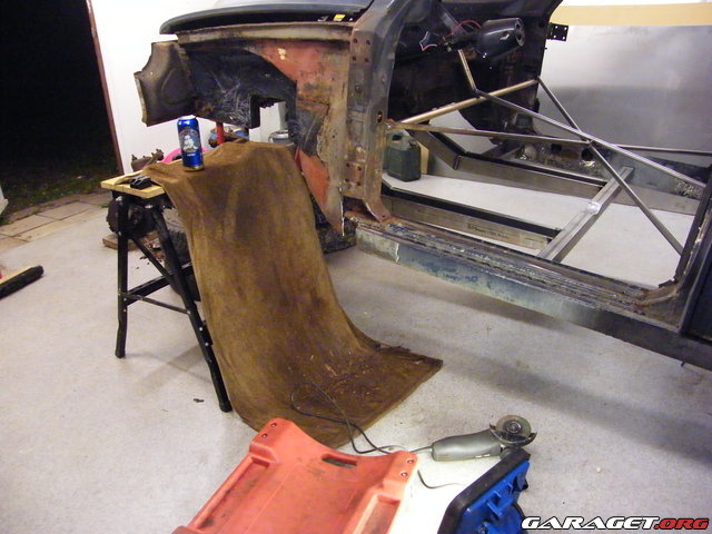

https://www1.garaget.org/gallery/images/50/49055/49055-57e00bf40606fa9419c858b7c0842365.jpg
Så hörnet började kapas, detta jobb började jag med förra fredagen, och då krävdes det en fredagsöl som synes på bilden wink
https://www1.garaget.org/gallery/images/50/49055/49055-d7abb56f9beafc4dc98b15905e326934.jpg
Blev en del bort kapat sad

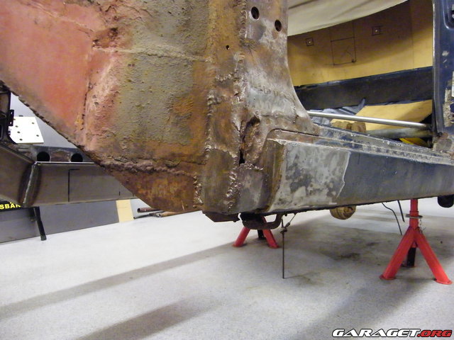

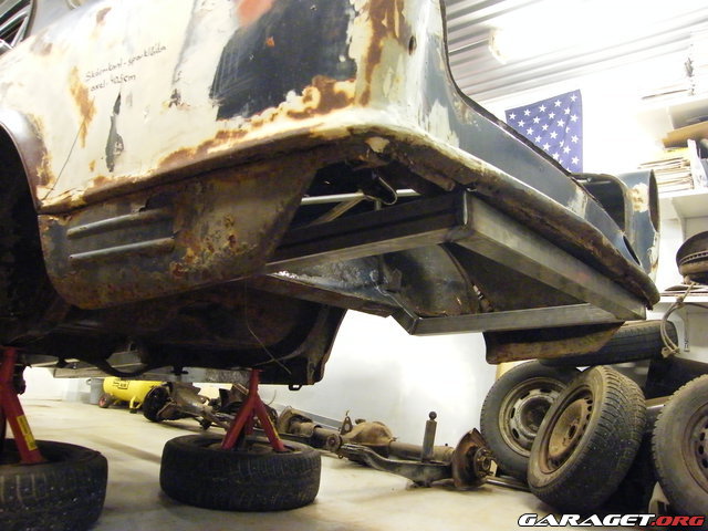

Igår kväll var jag ut och gjorde färdigt hörnet och svetsade dit tvärbalken.
https://www1.garaget.org/gallery/images/50/49055/49055-a37a21d5f13d3f96d57eeef9682f2aec.jpg
https://www1.garaget.org/gallery/images/50/49055/49055-f230ed618a8b7ff3e7ce99aa8d70bcb0.jpg
Och så blev det ett nytt hörn med ny tvärbalk från Motoroldies lol (www.motoroldies.se/)

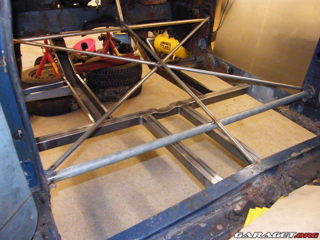

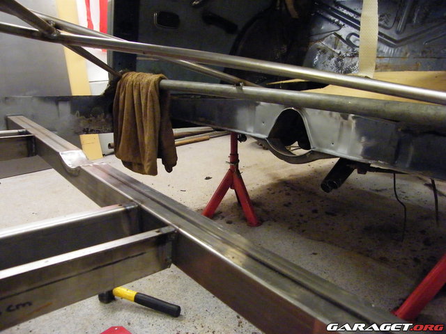

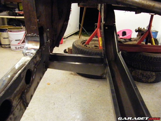

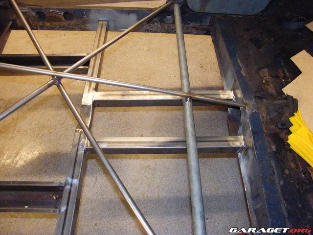

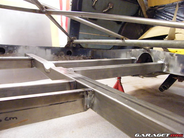

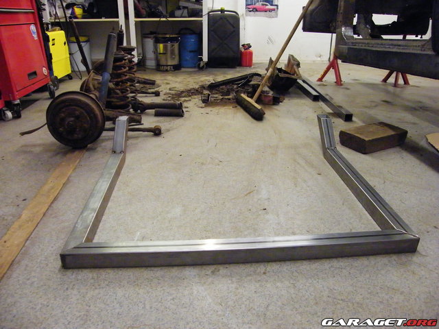

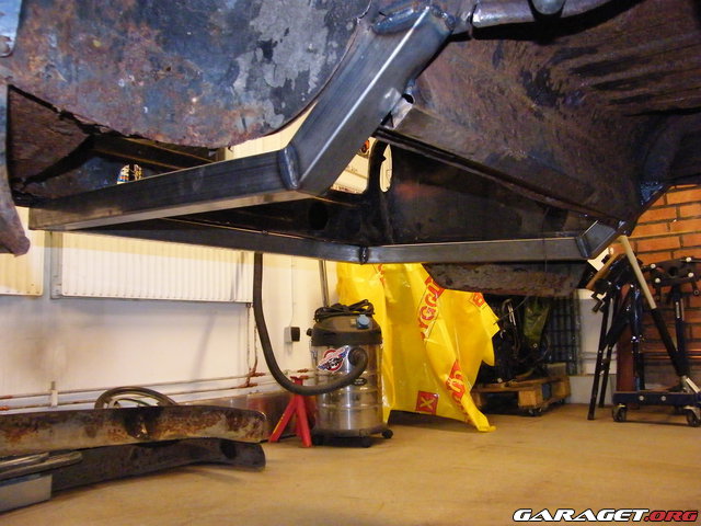

Igår kväll fick det bli några timmar i garaget vilket resulterade i att balkarna som ska ersätta den bärande kardantunneln mellan de två tvärgående balkarna kom på plats big_smile
https://www1.garaget.org/gallery/images/50/49055/49055-ac981cfaec1b42d3972e15c339886e4e.jpg
https://www1.garaget.org/gallery/images/50/49055/49055-14bf8bba25cbb196ac2d8c07cc92ec8c.jpg
https://www1.garaget.org/gallery/images/50/49055/49055-2122cbb9d6b27e8ba1e7ee9f9277c7f5.jpg
https://www1.garaget.org/gallery/images/50/49055/49055-6de37a6e3a34cdb2f7eff16e4562a595.jpg
Så nu börjar alla balkar bli klara vilket känns grymt skönt lol
Det var väl allt för denna gång! wink

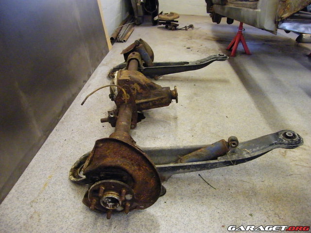

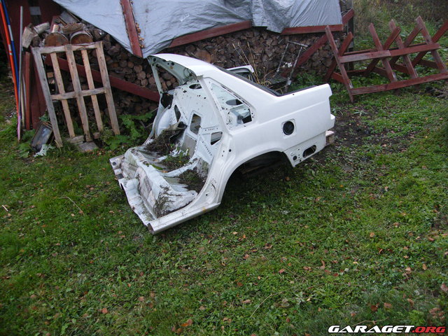

Hur som haver så kommer det en liten uppdatering då jag igår var till min goda vän Daniel (Maxen här på garaget.org) och hämtade en halv 940 (bakdel) och en bakaxel. Jag har ändrat lite i bakvagns planerna, första planen var ju att åka 4-link, men då jag vill ha något typ av baksäte (troligtvis 2 race stolar) då det är en 4-d så kommer det inte fungera med 4-link, eller ja, klart att på nåt vis får man väl till det men som det verkar så dom flesta som bygger 4-link på en Amazon så sticker dom främre fästen upp där baksätet ska vara. Har pratat med han som kommer SFRO besiktiga bilen så småningom, och han tyckte det var en bra ide att köra med 940 bakvagn, så, så får det bli. Här kommer iaf någon bild som ni kan kolla på smile
https://www1.garaget.org/gallery/images/50/49055/49055-20dba1d5c1b7e6c676876ee4c944d8fe.jpg
1031 axeln från 940 big_smile
https://www1.garaget.org/gallery/images/50/49055/49055-8cd9e2c22fddf1896418e43c396a516f.jpg
940 bakdel som man kan mäta infästningspunkter m.m. tongue

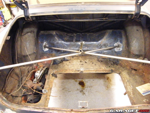

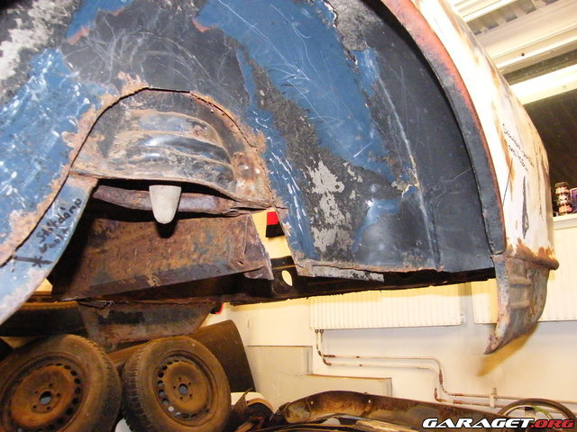

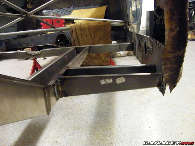

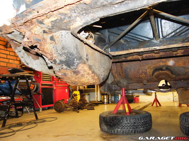

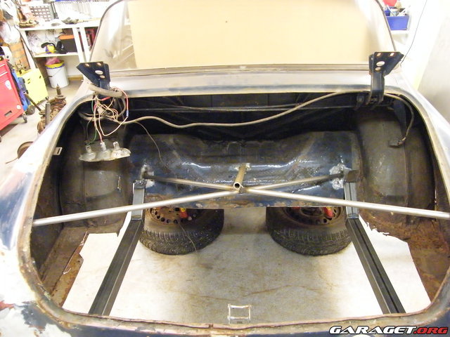

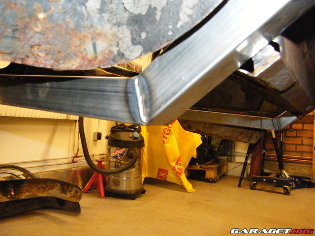

Det som gjordes var att balkarna under skyffgolvet byttes, samt att reservhjulsbaljan byttes ut mot en balk då jag inte ska ha kvar reservhjulsbaljan.
https://www1.garaget.org/gallery/images/50/49055/49055-3b146ce80fafee3433e7d7f357030b8d.jpg
https://www1.garaget.org/gallery/images/50/49055/49055-83584730536374b548e8b1acbc710d2a.jpg
https://www1.garaget.org/gallery/images/50/49055/49055-632537c35cc00883bb0bcc3e2cc5345d.jpg
https://www1.garaget.org/gallery/images/50/49055/49055-e158c71235a120e8328f5aa1973bd086.jpg
Gamla reservhjulsbaljan och del av balken bort kapad smile
https://www1.garaget.org/gallery/images/50/49055/49055-9bb3c795f8f7126eba1369316874cd93.jpg
Nya ramen i skuffen börjar ta form big_smile
https://www1.garaget.org/gallery/images/50/49055/49055-936b2dd29549a8b3b503fdd7036e4a28.jpg
https://www1.garaget.org/gallery/images/50/49055/49055-9479ff033493de421f9ef9abb43285b7.jpg
https://www1.garaget.org/gallery/images/50/49055/49055-51c83061072e10222a0579d02705c2fb.jpg
https://www1.garaget.org/gallery/images/50/49055/49055-b7ba217a352f0ffc754929fd2b5a35f8.jpg
https://www1.garaget.org/gallery/images/50/49055/49055-220f160c5a444018e1cd55aef88769e2.jpg
Detta vart resultatet av helgens bravader, nu kan jag börja måtta in 940 bakvagnen med fästena från 940! lol
Over and out! cool
