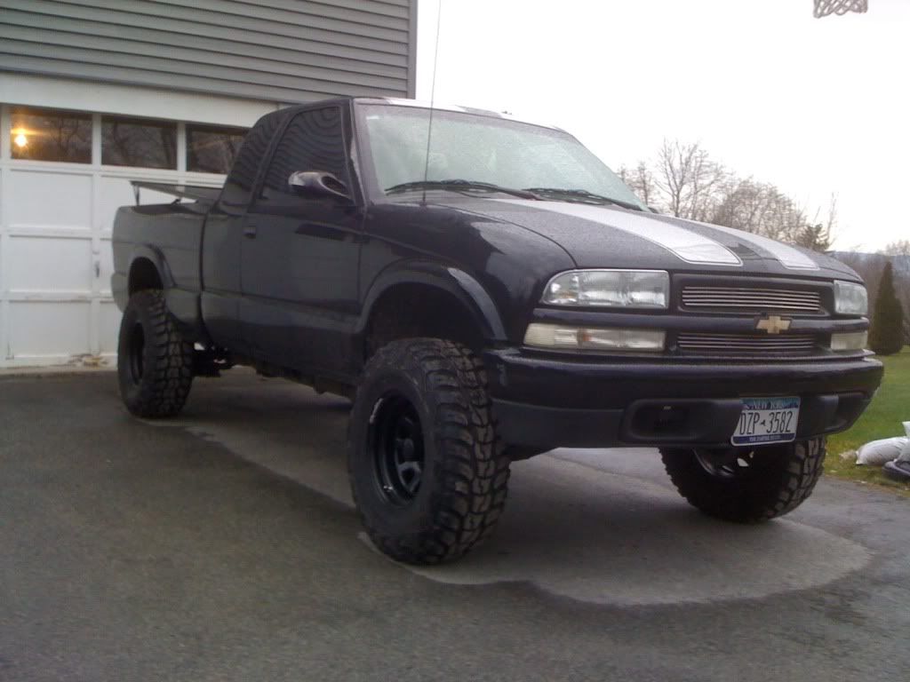

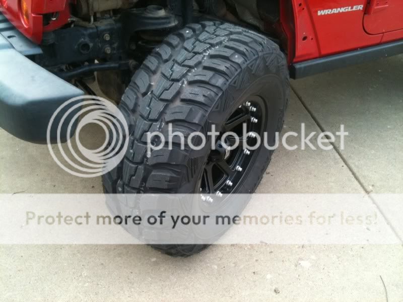

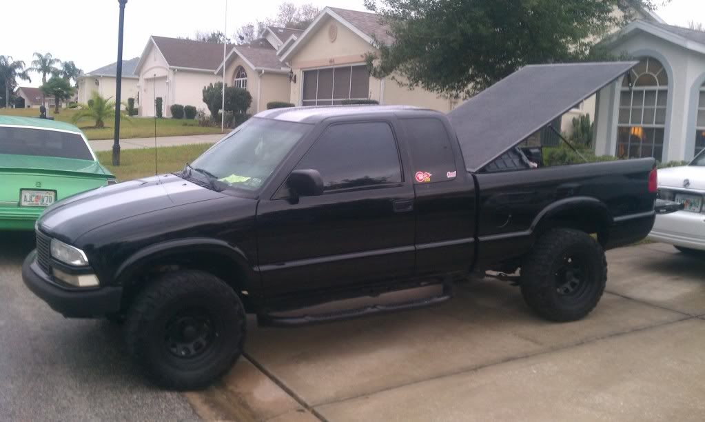

Så, val av däck.. efter lite googlande hittade jag en jävligt bra inspirationsbild smile milt höjd och 31/10.5 Kuhmo
http://i1018.photobucket.com/albums/af309/kriegersoldat/IMAG0021.jpg
borrowed picture
http://i1018.photobucket.com/albums/af309/kriegersoldat/Picture050.jpg
borrowed picture
Oh, titties, It's awesome!
Fast jag ska ha aningen mindre poke.. Nästa uppdatering lovar jag tamigtusan lite bilder på någon reparation eller uppdatering, inte bara masa lögner och drömmar tongue

Lite mobilbilds-uppdatering, tror inte jag behöver speciellt mycket text i detta inlägget.
Åkte ut till posten och hämtade 4st kollin, 20kg styck..
https://www1.garaget.org/gallery/images/60/59819/59819-6cbb671cdeda08f7f21e5489d0441c8f_large.jpg
PostMord, för dig som själv vill hämta dina paket
https://www1.garaget.org/gallery/images/60/59819/59819-17c719e725a1ec1e69c7d2317fc0111f_large.jpg
Måste ju måtta lite roll
https://www1.garaget.org/gallery/images/60/59819/59819-2d779ac5e2dbbcce6deb0bc6b147349b_large.jpg
Det ska gå - Det har jag läst på interwebben
https://www1.garaget.org/gallery/images/60/59819/59819-78c9916346a6e6bcb8e118f435486ef1_large.jpg
4 däck: Lika höga som en Miata på pallbockar
https://www1.garaget.org/gallery/images/60/59819/59819-7ad4be0962c3d762df1cd2e655a11e52_large.jpg
Alla vet ju att man behöver mönstrade däcksidor..
https://www1.garaget.org/gallery/images/60/59819/59819-14b78c9220298dbffceb6bedeedb3b7e_large.jpg
Mönsterdjup: En hel massa
Däcken är stämpade med M/S så "året-runt-däck". Jag inbillar mig inte att de är speciellt bra på bilxthalka men jag får i alla fall rent tekniskt inte böter för att jag kör med dem på vintern. Och trafiksäkerhet har jag ju trots allt ganska gott om. Dels krockkuddar som eventuellt kanske fungerar, samt deformationszonen sitter i vad jag nu kör på tongue
Nu hoppas vi bara att fälgarna och nästa höjningskit kommer snart, hatar att behöva vänta på paket hmm
