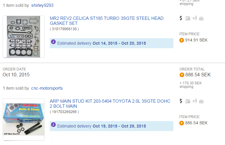

10 oktober 2015
Mini update! 10/10!
Om 2 dagar fyller jag 20! big_smile
Så firade migsjälv lite idag och gjorde en beställning till motorn!
Detta beställde jag idag roll
https://i.gyazo.com/8e282fe5fa112779facb31acd64acb69.png
Får se om det håller i motorn nu! smile
Kommer att skruva av toppen nu ikv kanske, sen den 25e november kommer jag skicka in den på planing! smile
Stay tuned for more updates!
