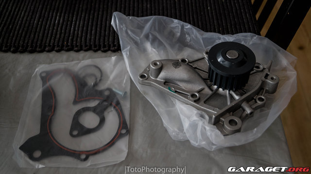

Förra veckan så beställde jag ny vattenpump, kamrem och 2 nya rullar!
Detta beställde jag på torsdag 03/03, han hörde av sig direkt om vilken typ av spännrulle jag skulle ha
(3sgte motorn kom med 2 olika rullar, ena va vanlig och den andra va fjäderspänd) och jag skrev att jag
skulle ha den vanliga!
Han skickar den på fredagen efter 04/03, och jag hoppas att det ska komma i slutet på denna vecka!
Idag fick jag en avi för att hämta ut sakerna smile
TLDR; om ni ska handla legitta saker till din Mr2 och du har tight budget som jag, sök upp Mr2bitz på ebay!
Han har somsagt inget kinaskit utan säljer legitta saker och vill du ha skickar han med alla garantipapper och tar själv på sig uppgiften att få dina saker utbytta från leverantören om det skulle gå sönder! Sen så går det sinnesjukt fort o få sakerna yikes

Sen en bild på vattenpumpen och alla packningar som behövs för att installera!
https://www1.garaget.org/gallery/images/187/186649/186649-3df40a5f468f420ee2f9faba0d0ca6b0.jpg

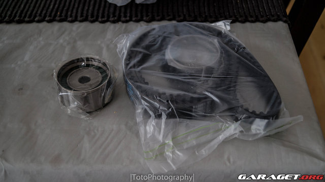

Sen en bild på den nya DAYCO kamremmen och de 2 rullarna jag prata om big_smile

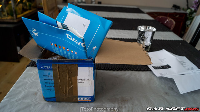

Jag fick ju hem mitt fina paket med lite saker från Mr2Bitz!
Där i låg följande:
- Ny vattenpump

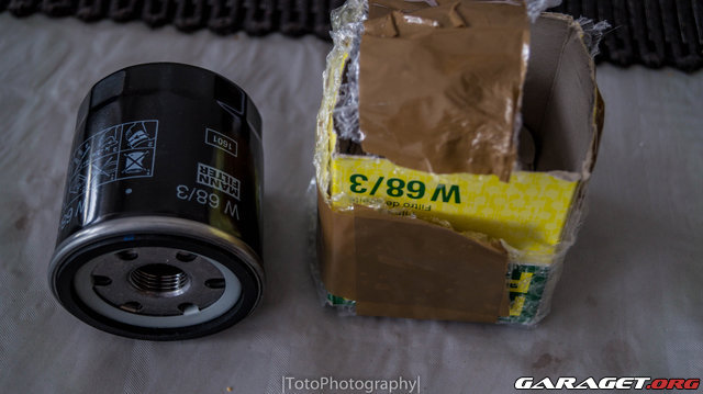

- Nytt oljefilter
- Ny kamrem
- 2 nya spänn-/löprullar

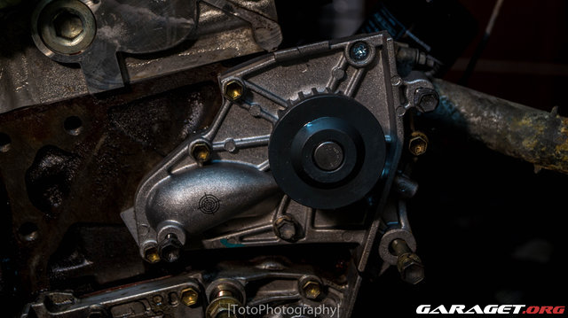

Började med att installera nya vattenpumpen! big_smile
https://www1.garaget.org/gallery/images/187/186649/186649-9888771d1eddf949f396f8a74cbdedcd.jpg

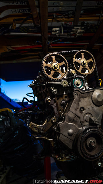

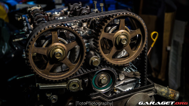

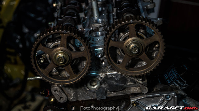

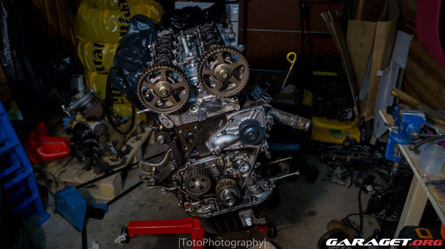

Sedan var det på med kamdreven och beundra hur fin motorn är roll
https://www1.garaget.org/gallery/images/187/186649/186649-61d1b144b44d4ea91afb5ae839169545.jpg
https://www1.garaget.org/gallery/images/187/186649/186649-2ed8f93d9fb8c15cd80eae5210bf28a8.jpg

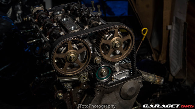

Sen sa det PANG och allt var monterat, allt gick bra, alla märken line'ade upp med varandra och det blev lite dåligt fotograferat på hur allt gick till osv..!hmm
https://www1.garaget.org/gallery/images/187/186649/186649-75c22c6861b0505756fa88628f8fa680.jpg
https://www1.garaget.org/gallery/images/187/186649/186649-9d6034a8eac4cefefb5ff9ee51ebec57.jpg
https://www1.garaget.org/gallery/images/187/186649/186649-f7ed39fc259a21ad877289bad18657da.jpg
