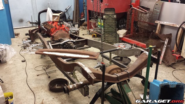

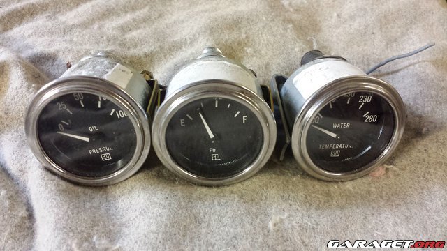

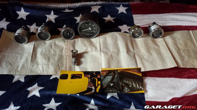

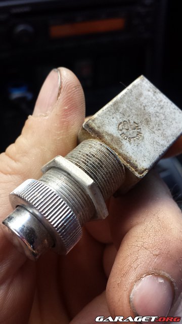

I söndags började jag meka dit fjädern, och i måndags svängde jag förbi kompisen & hämtade knappen, det var en gammal "Cole-Boston" i mina ögon helt perfekt till ändamålet.
Fick även veta att en annan bekant hade 3st SW-Mätare så jag åkte & hämta dom med.
https://www1.garaget.org/gallery/images/45/44948/44948-d2804edce688f6a410a3b088d163d302.jpg
https://www1.garaget.org/gallery/images/45/44948/44948-8ad26d8e94ddcd75943918236aa6b0bd.jpg
https://www1.garaget.org/gallery/images/45/44948/44948-f8e4243b879d1a48cccc3a6c8ac3a8de.jpg
https://www1.garaget.org/gallery/images/45/44948/44948-8b1399b52e28293fa822167daebf59e3.jpg
https://www1.garaget.org/gallery/images/45/44948/44948-8097ea474125f5cc3ecf0d4c8326c5b9.jpg
Nu saknas dessa , en stor varvräknare & hastighetsmätare
övriga små mätare enl bilerna.

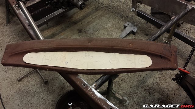

Småpysslandet går vidare, skissat klart pappmallen till instrumentpanelen & fyndat lite "bra&ha-saker" som kromsarg till nummerplåt, gummilist till instrumentpanel & styrstoppar.
Nu ska skissen lämnas för att få en "dataritning" som kan lämnas till laserskärning, polerat rostfritt är tanken, lite lyxigare än orginalet kanske?

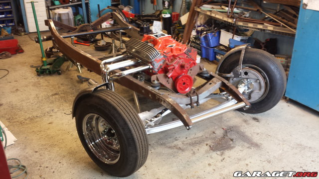

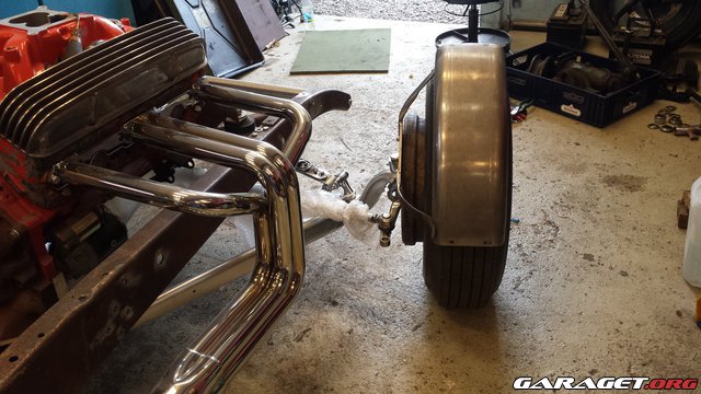

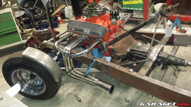

Så, igår hamnade framändan på hjul.
Perces,bladfjäder, styrarmar,sköldar,skärmar,nav & hjul kom på plats.
https://www1.garaget.org/gallery/images/45/44948/44948-4bc3cc6bd177d25241d5150fcbe2112b.jpg
https://www1.garaget.org/gallery/images/45/44948/44948-23dff7c1b1bf05ae0e48c42bc7814e4f.jpg

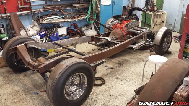

idag ska jag åka på rodutställningen med Populetten, men det är nog inte långt bort att bakändan på 32an står på hjul nu.

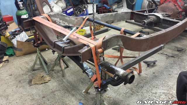

idag skulle vara en vilodag, så blev det till en början, sovmorgon, klev upp kl.10, käka frukost länge,
ut & pyssla lite på gården, in & käka vid 14tiden, sen fick jag för mig att kolla lite i garaget.....
ja så kvällsmaten har jag precis käkat nu 22.30
https://www1.garaget.org/gallery/images/45/44948/44948-a7ac150256e4b9928875556673830a37.jpg
https://www1.garaget.org/gallery/images/45/44948/44948-cda5a48a589d151658f13143a1f3690b.jpg

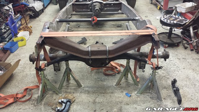

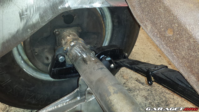

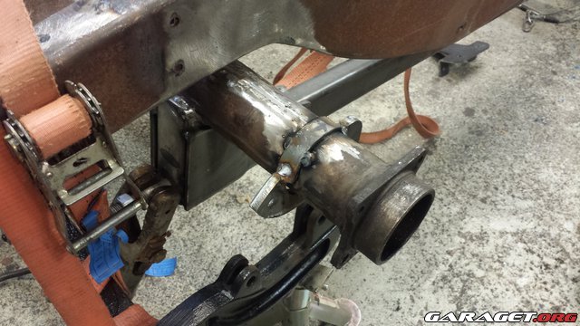

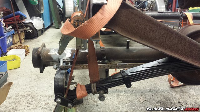

Krävdes rejält med spännbandsarbete innan jag hade fjädern i "körläge" & samma bredd mellan fästena som jag mätt upp på en 40ans Ford.

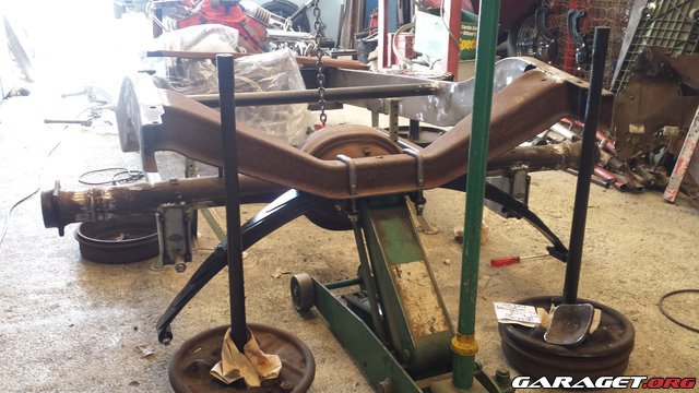

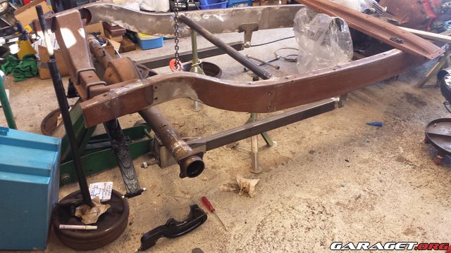

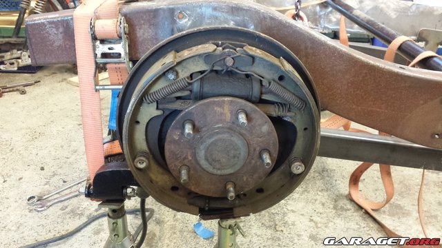

fastrostade 57a chevabromsar, men ett foto kan va bra & ha innan man river,
bara kolla tillbaka den dag man ska sätta ihop bromsarna igen.
https://www1.garaget.org/gallery/images/45/44948/44948-d9b33e05fbffce29e3d5fce77d58c5af.jpg
https://www1.garaget.org/gallery/images/45/44948/44948-fd805bddb6473707e38b843af64d4d94.jpg
https://www1.garaget.org/gallery/images/45/44948/44948-2af99db4bbade18526b1795e64b710f3.jpg

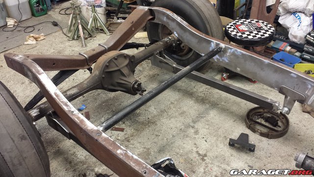

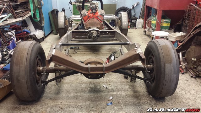

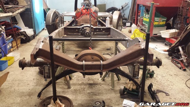

Äntligen på hjul , snart nån dag så åker karossen på & sen hamnar bilen kvar på förvaring (Hoppas jag)
https://www1.garaget.org/gallery/images/45/44948/44948-49aff93acc6156492d0cc1870ff5434b.jpg
https://www1.garaget.org/gallery/images/45/44948/44948-f5d23d79e2f8015f227f095897c89340.jpg
