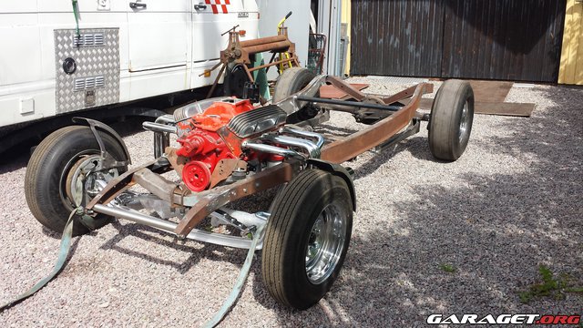

Så nu har det gått nästan ett år sen köpet, idag rullades det "nya" chassiet ut ur garaget &
iväg till förvaringen, där lyftades karossen upp & chassiet åkte in under,
sen släpptes karossen ner över, och det var nåt som inte gick helt enkelt,
en JOCAR-kaross är INTE gjord för att sitta på en 32a ram kan jag nu konstatera,
krävdes kofot/våld/vilja/vaselin för att få i 4st skruvar så karossen fastnade på ramen.
Den var för smal vid "A-stolpen" så den inte gick ner över ramen.
Den tog i sprängkåpan & fördelaren på motorn så jag fick klippa i torpeden,
men men sånt får jag justera när den nångång i framtiden kommer hem till garaget igen.
Nu står bygget borta på vila ett tag & andra projekt ska ägnas en tanke.
http://www1.garaget.org/gallery/images/45/44948/44948-00dae5f8329908d0ba73ef9f32c4b23b.jpg
Men om jag fattar rätt så har Jocar både byggt 32:a ramen och 32:a karossen?  Borde väl passa och dom gör ju fina saker
Bytte bort Jocar chassit i vintras mot ett 32a chassi ;-)

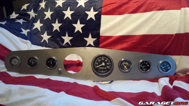

Så , bilen står ivägkörd på förvaring, men småsaker fortskrider.
Nu har jag fått en prototyp till instrumentpanel gjord i plåt,
kommer sen när den är slutgiltligt utprovat att laserskäras i polerat rostfritt.

Du kommer inte ha tid att köra med så många mätare att hålla reda på 😨
Blir super.

Tumbleweed skrev:
8 mätare E fräckt!
Blir super.
8mätare är fräckt, men tror inte ens alla kommer vara inkopplade, det blir nog bara lyse i dom så det ser fräckt ut tongue
