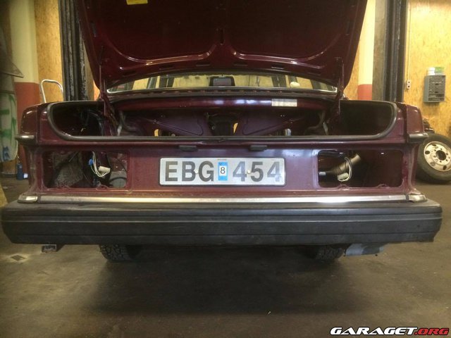

Han med en liten snabbis i garaget idag. Håller på mycket med husvagnen för att får klart det så jag kan lägga all tid på bilen!

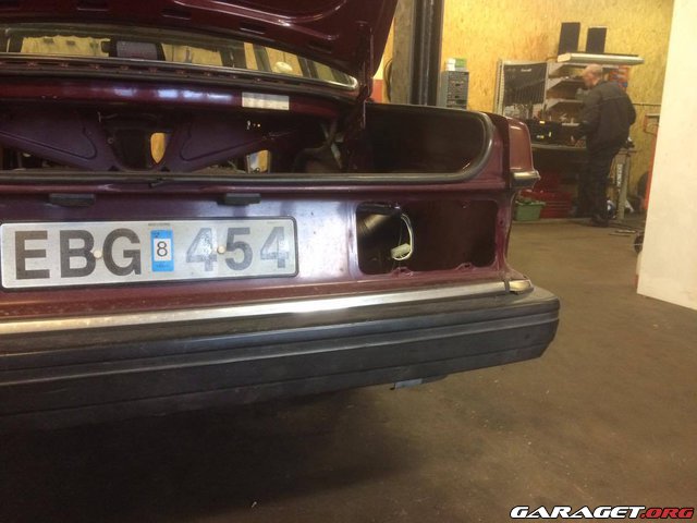

Så blev att rensa lite i bagaget, har lite kablar och sånt som ska bort ifrån bensinpumpen.
En lampa borta.
https://www1.garaget.org/gallery/images/216/215361/215361-e900694ceae7816abf11d0c0b0a054ce.jpg
Två borta.
https://www1.garaget.org/gallery/images/216/215361/215361-cbaf9953e4f3bc7ec60cb873e8981d51.jpg
Och den sunkiga nummerplåten.
https://www1.garaget.org/gallery/images/216/215361/215361-6a658b548cac7ca9597e25e591da3211.jpg

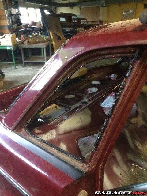

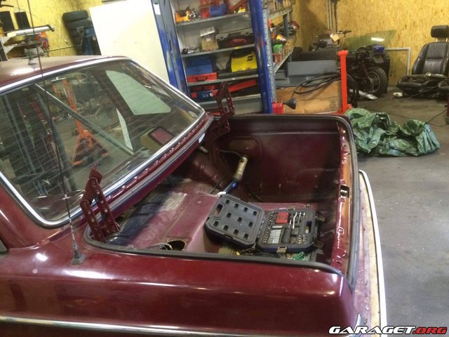

Har småpillat lite i garaget idag med! smile Håller på fixar fyrkantsprofil för att kunna bygga karossvaggan så innan det tar jag inte av framvagn och bakvagnen.

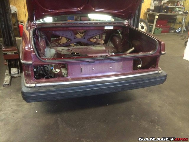

Bakluckan av.
https://www1.garaget.org/gallery/images/216/215361/215361-ededdf626624b4b2087d1d96be245f4c.jpg

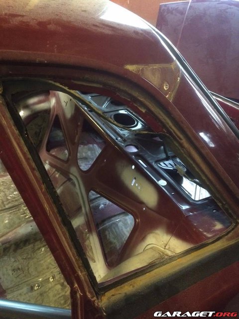

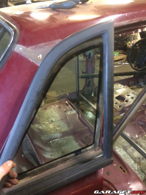

Börjat rensa rutorna.
https://www1.garaget.org/gallery/images/216/215361/215361-2e3fcda2704573e4fd6f21ad7446bfee.jpg
https://www1.garaget.org/gallery/images/216/215361/215361-c332262cf7adbaebe9e34e7e171f8530.jpg
https://www1.garaget.org/gallery/images/216/215361/215361-82cf12e0894b1737f9e7a0c32ef9060c.jpg

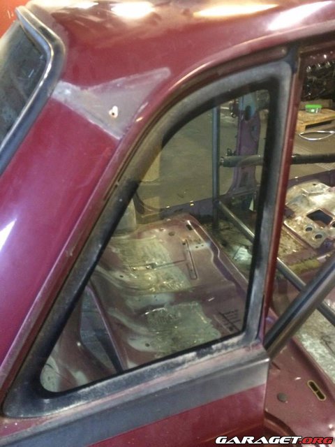

Smidigt att få ur smile
https://www1.garaget.org/gallery/images/216/215361/215361-3af9ff814430a37e01cfeb30795f5c9f.jpg
https://www1.garaget.org/gallery/images/216/215361/215361-c10898c4c0a2f36024f5623bef2815b1.jpg

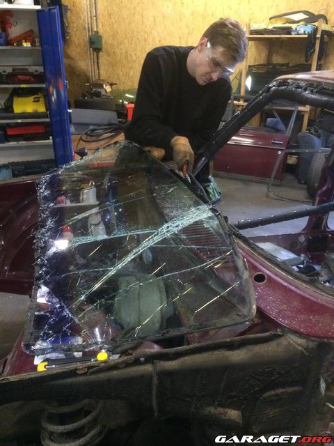

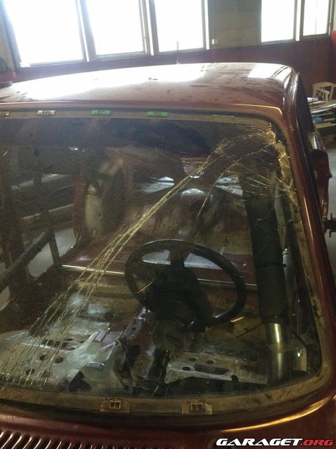

Framrutan blev inte lika lyckad som de andra hmm Den var dock sprucken så var inte så att jag hade tänkt att använda den endå, tänkte dock att nån kanske ville köpa.
https://www1.garaget.org/gallery/images/216/215361/215361-049a68a05270ed8960b971a43286e0a5.jpg
https://www1.garaget.org/gallery/images/216/215361/215361-e3a766f315885bb81d6374cb208ba54b.jpg
Jäkla lim sitter gött!
https://www1.garaget.org/gallery/images/216/215361/215361-216459329fa294aadfec3bf282901de4.jpg
https://www1.garaget.org/gallery/images/216/215361/215361-9256e378b697a72e1a043a8a239c1d76.jpg

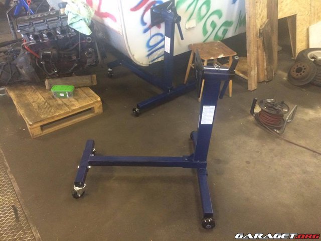

Nu har jag varit igång lite igen. Har varit mycket skola nu inför examen, men snart är det klart! smile  Jag har i alla fall hunnit köpa profil till karossvaggan samt till buren. Jag har också nästan byggt klart min karossvagga. Så under den kommande tiden kommer bilen plockas totalt ren och hängas upp i vaggan och sedan börjar skrapningen/slipningen av karossen.
Köpte två stycken motorstativ så blir grunden till vaggan.
https://www1.garaget.org/gallery/images/216/215361/215361-84e1c4c70b7399c7c8096a656fc94b4d.jpg

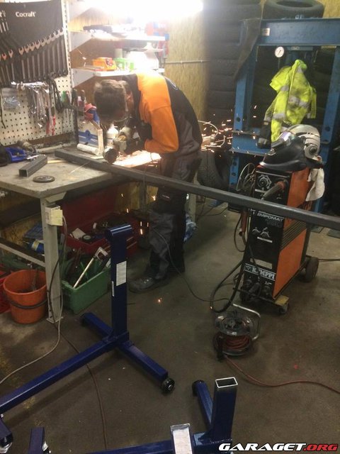

Var tvungen att höra dom cirka 45cm så det blev första jobbet.
https://www1.garaget.org/gallery/images/216/215361/215361-0ff75c4a2032fe4548be54e6e047e2b1.jpg
Byggde med 50*50 med 3mm gods.
https://www1.garaget.org/gallery/images/216/215361/215361-838fe67ff214b21d4c136dbe5eae13f4.jpg

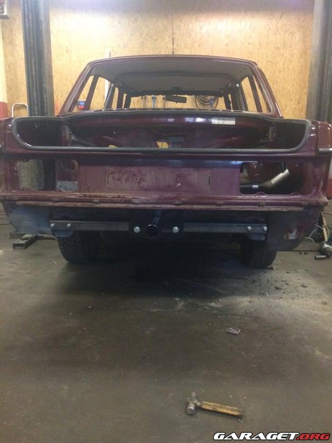

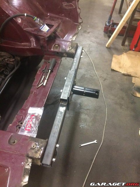

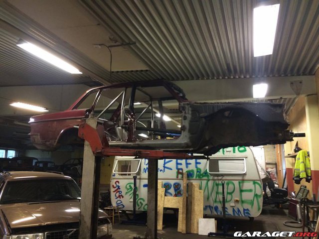

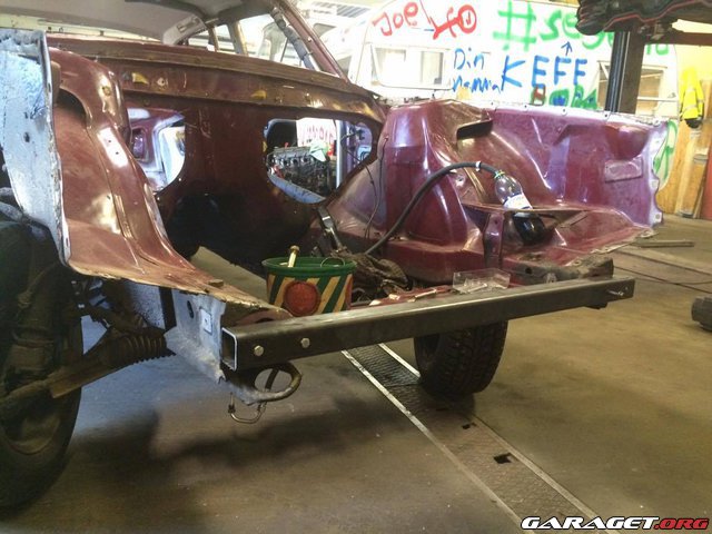

Sedan var det dags att bygga fästerna i bilen. Använde fyrkantsprofilen och fäste det i krockbalksfästerna.
https://www1.garaget.org/gallery/images/216/215361/215361-174f8947e78a19d714271bff8f866dd8.jpg
https://www1.garaget.org/gallery/images/216/215361/215361-b171ff8d3a2844842e16d728e650bfe5.jpg
Blir nog bra!
https://www1.garaget.org/gallery/images/216/215361/215361-d29afac21d9c50cf473422f0c1a04cf1.jpg
Gjorde sedan lika där bak.
https://www1.garaget.org/gallery/images/216/215361/215361-101c08c2afeadf3c93a7272666e0adb6.jpg
Så nu ska jag plocka av bakaxel,framvagn och tank. Sedan är det bara att hänga upp karossen i vaggan och börja på slipandet.

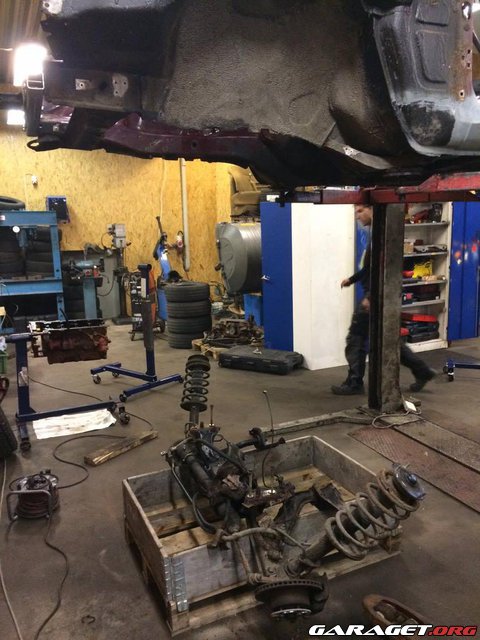

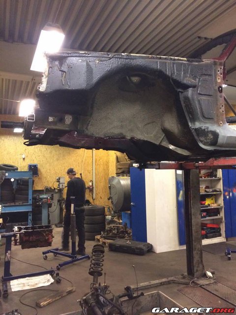

Nu har jag hunnit få bort framvagn,bakvagn och tanken. Riktigt skönt att få bort allt! Framvagnen gick riktigt smidigt, märkte dock att den hade rätt mycket rost få får nog bli en fräshare. Tanken jävlades lite satt med rundade bultar men efter lite våld var den ur den också. Bakaxeln gick också väldigt smidigt underbart när man har pelarlyft så man bara kan sätta ner axeln på ett par däck, lossa de sista bultarna sen höja bilen.
Börjar med framvagnen.
https://www1.garaget.org/gallery/images/216/215361/215361-ec515b2730058481e9f125380d6128c5.jpg
Däck av.
https://www1.garaget.org/gallery/images/216/215361/215361-cb8d94e01b7d6ba061d000d2b59d7535.jpg
Och vips låg den fint på en pall.
https://www1.garaget.org/gallery/images/216/215361/215361-ad75261f8ee66096625cb4bc36f27a96.jpg
Skönt med tom kaross.
https://www1.garaget.org/gallery/images/216/215361/215361-9845976419cde79f55943016de8f2bf7.jpg

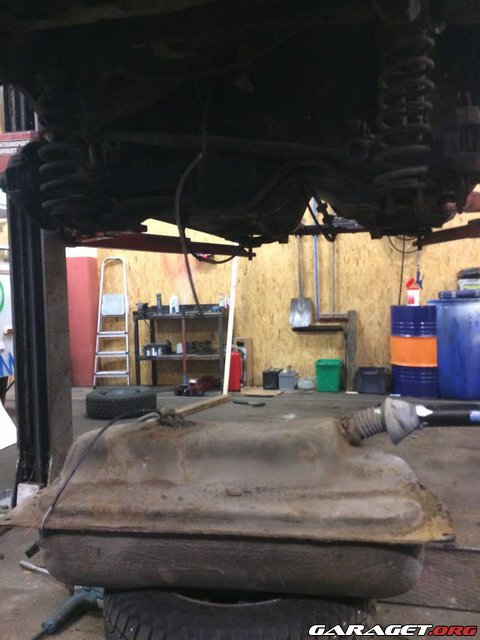

Djävulstanken som tillslut släppte.
https://www1.garaget.org/gallery/images/216/215361/215361-f8357e9d1f9709b6acb331a8db3f396b.jpg

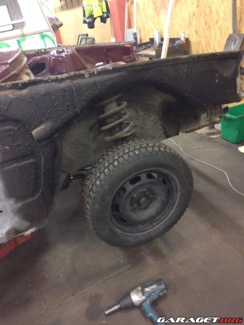

Och bakvagnen.
https://www1.garaget.org/gallery/images/216/215361/215361-7077b3adde3b2d66bdffcb08215eba76.jpg
Tomt.
https://www1.garaget.org/gallery/images/216/215361/215361-cc095b0bb568c3714e9c20605613d07c.jpg
https://www1.garaget.org/gallery/images/216/215361/215361-fea1779ea01088fae18ce435a45b951c.jpg

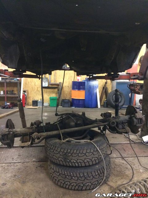

Visste inte vilken bakaxel jag hade men vissade sig vara en 1030 och jag vill ha en 1031. Så en ny bakaxel måste inhandlas. Börjat fundera lite på utväxlingar, lutar åt att det blir en 1031 med 3.31 utväxling kommer sitta fint med 0.82 på 6an smile

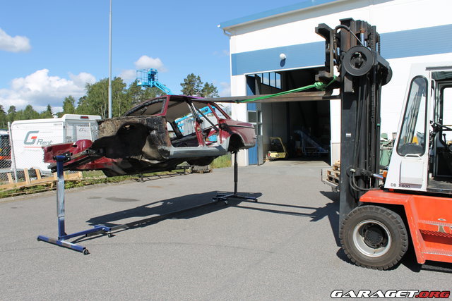

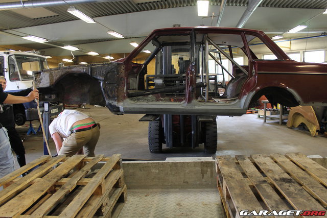

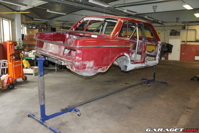

Nu har man tagit examen och hela den grejen är över. så dags för lite saker att hända med bilen. Under sommaren kommer det nog hända en del men det får ta den tiden den tar smile

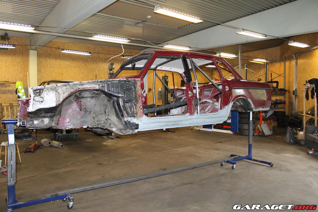

Bilen uppe i vaggan!
https://www1.garaget.org/gallery/images/216/215361/215361-8ba9c902551d162c1973868dedcf7d3e.jpg
https://www1.garaget.org/gallery/images/216/215361/215361-33ce15a606041abe26224c4239afd0f5.jpg

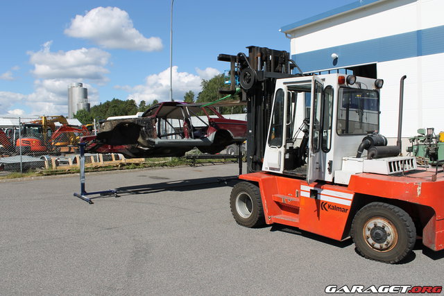

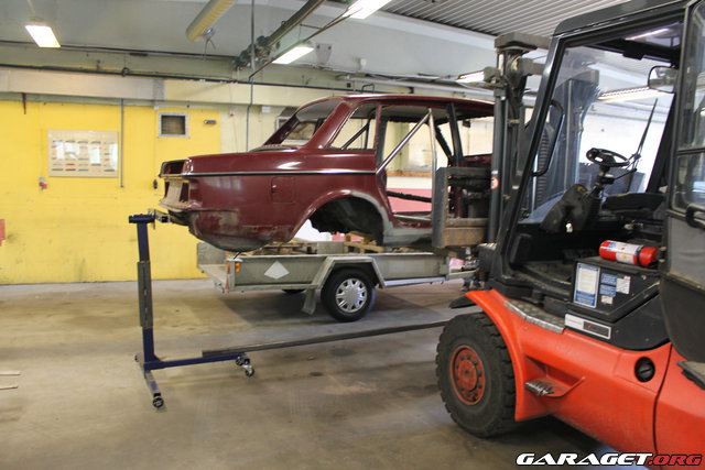

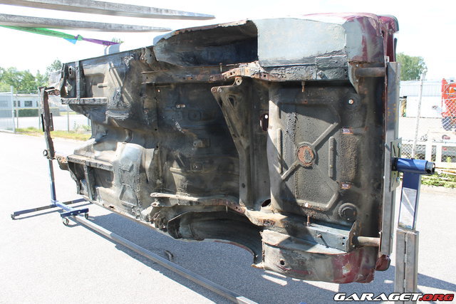

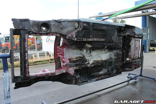

Dags för lastning för att köra ner den till företaget så man kan blåsa av den.
https://www1.garaget.org/gallery/images/216/215361/215361-bed3b14abb6b2b55e4853e3c75ffff15.jpg
https://www1.garaget.org/gallery/images/216/215361/215361-39ac7bb3a4d14255d4caa0bb3eab5a07.jpg
Smidigt med tillgång till rejäl truck!
https://www1.garaget.org/gallery/images/216/215361/215361-41da19654bac5558d35136e810cc0fcd.jpg

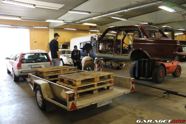

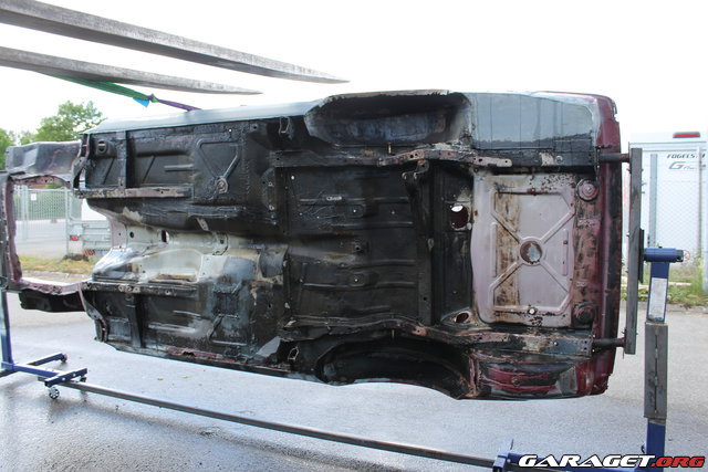

Nere på företaget och uppe i vaggan för att kunna ställas på sidan smile
https://www1.garaget.org/gallery/images/216/215361/215361-a283d3fc8c8f58685b579eb0e2dac035.jpg
https://www1.garaget.org/gallery/images/216/215361/215361-486b58d2b910c569324e9c95e93a9b36.jpg
Behöll en säkerhetsstropp bara för att.
https://www1.garaget.org/gallery/images/216/215361/215361-e8d4aa2acd837993ce4d448f70660997.jpg

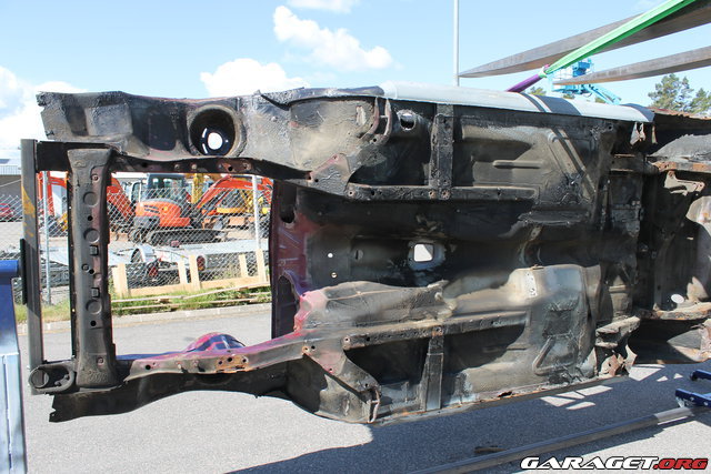

Rätt skitigt och jäkligt här under!
https://www1.garaget.org/gallery/images/216/215361/215361-9d4b3273ddb616a4f30a11517bbada92.jpg
Blandade upp en riktigt go blandning avfettning och slängde på. Lät den sitta i cirka 5 min innan jag gick på med hetvattentvätt 90 gradigt vatten och avfettning gjorde susen! smile
https://www1.garaget.org/gallery/images/216/215361/215361-d797b5c97178fb86e4c4313ca1c339e3.jpg
https://www1.garaget.org/gallery/images/216/215361/215361-1911c45a39e5c93014c0d4a57ccad62b.jpg
https://www1.garaget.org/gallery/images/216/215361/215361-686bd9a94eac5f9d5ec103a1a81a7a3c.jpg
Blev en go skillnad, det som inte släppte via detta sitter riktigt bra och får sitta kvar. Är inte i behov av att få det helt plåtrent. Hittade knappt någon rost heller så var glad, några ställen får slipas till lite och några lappningar behövs. Så nu får det torka till sig och laga det sista sen är det dags för epoxy och färg! smile

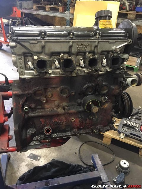

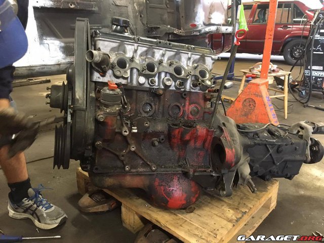

Rev av växellådan så jag kunde hänga upp den i stativet.
https://www1.garaget.org/gallery/images/216/215361/215361-9fa1ac85bc23ef8515aa73a6e7aa10e4.jpg
Började att skruva av lite detaljer. Det näst roligaste jag vet är att plocka isär gammal smutsig skit, nästan lika roligt som att sedan sätta ihop det igen skinande rent.
https://www1.garaget.org/gallery/images/216/215361/215361-da5abd6374c9982d99b0862fc80bd348.jpg
Så lämnades den idag, inte så mycket gjort men ett steg till att lämna in den för borrning.
https://www1.garaget.org/gallery/images/216/215361/215361-c329e142d9fa447ab70fca0765692f15.jpg

Efter nästan fyra månader i Tyskland och jobba var det dags för lite julledigt! såklart han jag med lite i garaget under den tiden.
Det första jag gjorde var att göra klart underredet, hade den sista baljan att lägga igen och sedan la jag två lager med tuntflytande rostskyddsmedel följt av ett lite tjockare  i hjulhus.
https://www1.garaget.org/gallery/images/216/215361/215361-650f70e9eed8a21ba1e9abf33cfb3c62.jpg
Sedan var det dags för att sätta ner den ifrån vaggan som den hängt i under ett bra tag. Kan säga att det verkligen var skönt att se den på rätt lut igen. smile
https://www1.garaget.org/gallery/images/216/215361/215361-e7cf4e41b916c7d9aa47a5f49fb12a21.jpg
Smidigt med truck.
https://www1.garaget.org/gallery/images/216/215361/215361-a162e2be3be4b5558f4be7e567cfa9df.jpg
