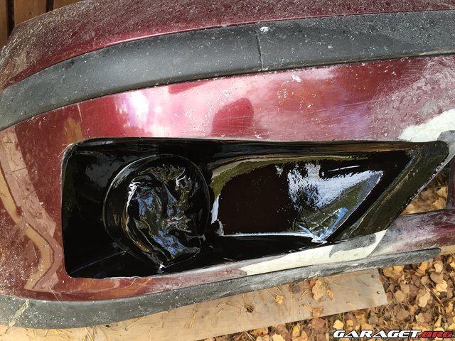

Tjenare alla glada! Jag är en grabb från Stockholm som gillar att fixa och trixa en massa. Här kommer ni att få följa mitt bygge och stylingarbete på min Saab 9-5, jag kommer uppdatera så ofta jag kan och med massa bilder!
Vad som kommer göras är en hel del, mycket fokus på styling till att börja med - jag gillar att hålla en relativt clean och neutral look, alltså att det inte ska se allt för stylat ut - Först ut har jag precis börjar bygga om en front och kommer senare att ta mig en ann kjolpaket runtom och även stötfångaren bak.

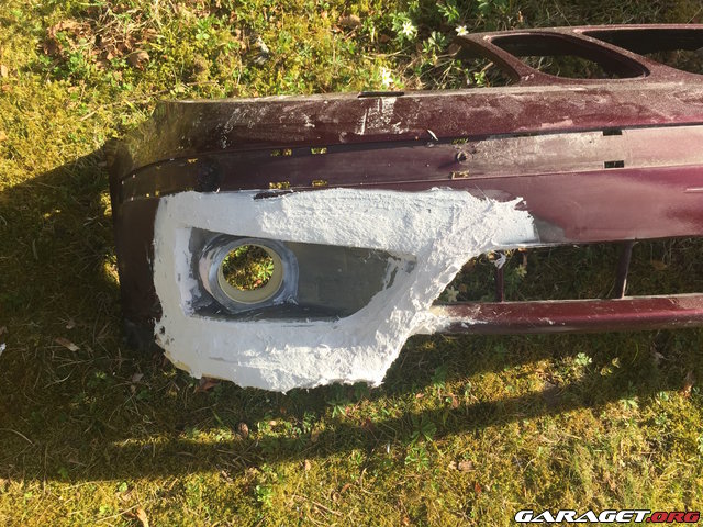

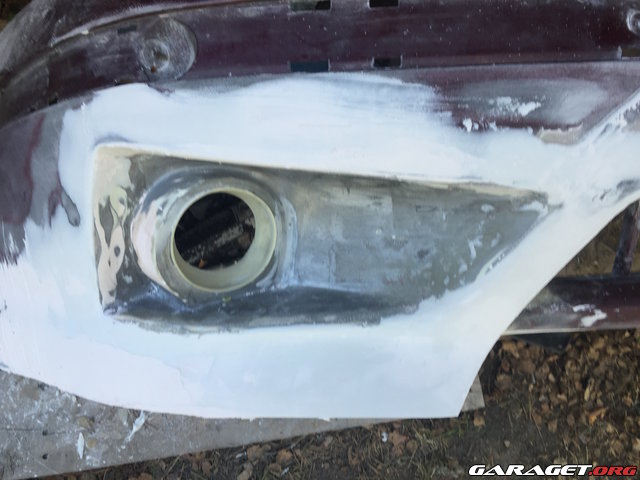

Slipning, spackling och och åter slipning... Men det börjar ta form i alla fall!
Min tanke är sen att ta någon slags plast och successivt värma upp den över formen. Har någon något förslag på plast, eller annat material, som kan vara bra??

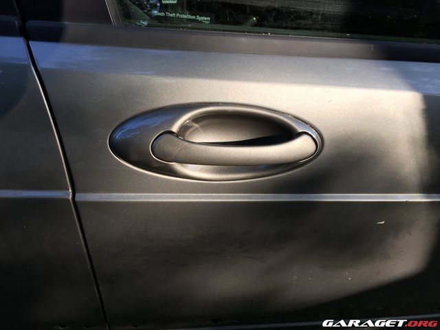

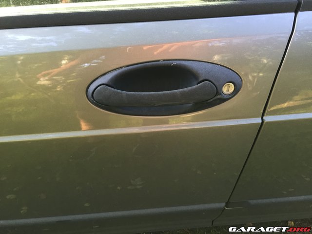

Under tiden jag väntar på att spacklet ska sätta sig så passade jag på att måla om dörrhandtagen - vad tycks? (OBS - inte samma dörrhandtag på bilderna, men ni fattar nog:p )
- förvånansvärt är dock att färgen är från Biltema, av händelse så var den väldigt lik bilens nyans! Jag provade först med Saabs originalfärg, men den var ganska annorlunda i nyansen.. Troligen pga åldrande. Men jag blev positivt överraskad! Blir av att åka till Biltema i veckan och köpa mer färg!!

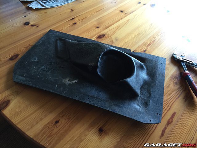

Första försöket avklarat. Det verkar helt klart fungera, dock krävs lite mer test av olika slags plast och hur länge den ska värmas...
Jag försökte nu med en 3mm tjock styren-akrylnitril. Jag skulle gissa på att jag behöver en som är 1-2 mm tjock dock! Någon som har nån aning om vart jag kan hitta det? Biltema har, men är för små mått på den som är 2mm.. Jag behöver minst 60x40 cm..
Såhär blev först försöket:
https://www1.garaget.org/gallery/images/216/215399/215399-100b17ddf3c066c418422bb5434a5c65.jpg https://www1.garaget.org/gallery/images/216/215399/215399-569e027e3853ce913d0b6a2fd91fa1b7.jpg
Hitta lite skräpplast liggandes och testade på det. Vart bättre det! Men inte helt klart dock, mer övning krävs!
https://www1.garaget.org/gallery/images/216/215399/215399-780aa7bea415eed5199bbcca14a107fd.jpg

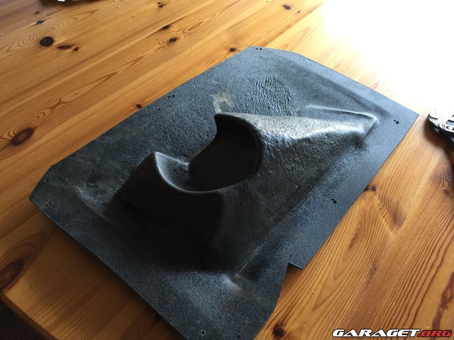

19 Inlägg
26 oktober 2015

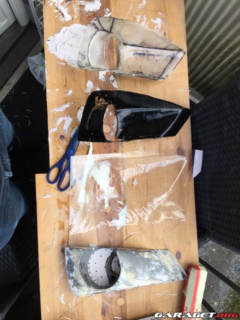

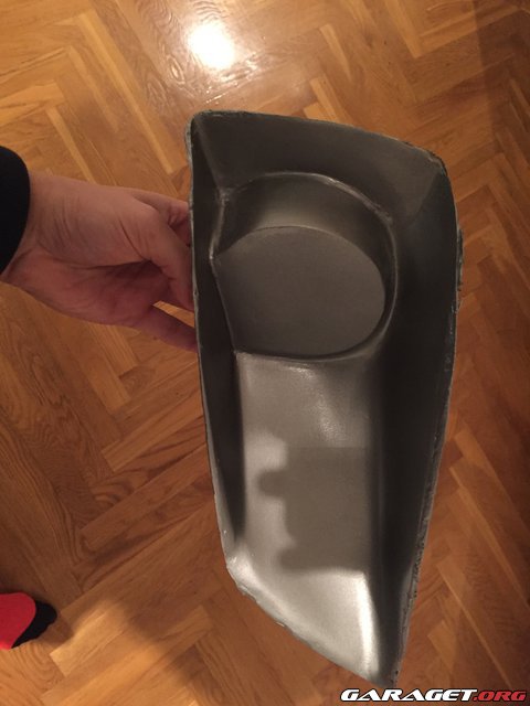

Dåså, senaste nytt vad gäller projektet!
Från negativ mall till plastad grundform:
https://www1.garaget.org/gallery/images/216/215399/215399-e724a6e3475a881b371411f11fd3ca14.jpg
Sen efter en hel del slipande och spacklande, och grundmålning, så ser den nu ut såhär:
https://www1.garaget.org/gallery/images/216/215399/215399-60d1e5f0526d54b01eede89802c661b7.jpg
Här näst blir av att leta upp några schyssta lampor att montera i! Någon som har något bra förslag? Diametern kan max vara 90mm i yttermått för att få plats med montering och allt. Jag tänkte sätta mig och leta igenom Ebay och se vad som erbjuds där. Jag skulle gärna vilja ha nå lampor som lyser upp riktigt mycket, så om någon har någon bra input på vad gäller lum och watt, eller vad du nu kan vara som spelar roll, så tas detta tacksamt emot!

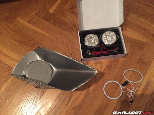

har inte vart så bra på att uppdatera på sistone.. i och med att det vart så kallt så har det vart svårt att arbeta med projektet då jag inte har någonstans att göra det riktigt, mer än på balkongen..tongue Men nu har det äntligen kommit lite nya leksaker med posten!
Först ut har vi lite led-lampor som ska vara som "huvudstrålkastare", jag tänker mig att koppla dem till helljuset, och att ha "angle eyes" runtom och kopplade till halvljuset. Vad sägs om det? några andra idéer på vad man skulle kunna göra uppskattas verkligen!
https://www1.garaget.org/gallery/images/216/215399/215399-79738fae3672e919af836898d351258f.jpg
Senast redigerat av SaabPXS (13 december 2015)
3 295 Inlägg
13 december 2015
Koppla angeleyes på dimljusknappen.
Visstja, det kan man ju göra! En fråga som kom upp bara, om du eller någon annan vet, men får man köra med dimljusen tända "hela tiden" liksom?
3 295 Inlägg
15 december 2015
Nä, endast som ersättning för halvljus. Aldrig kombinerat:)

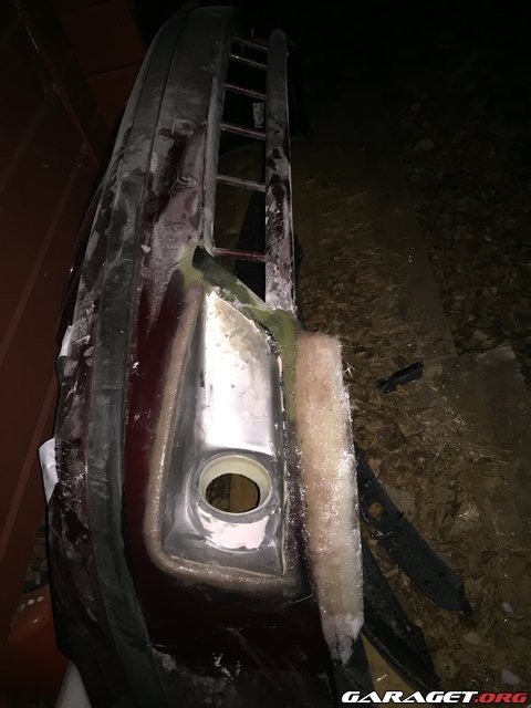

Tjenare igen! Lite uppdatering såhär till nyår. Jag har nu lappat ihop lite lätt så det hela sitter ihop. Lite mer slipning, glasfiber och ännu mer slipning kommer vad det lider!

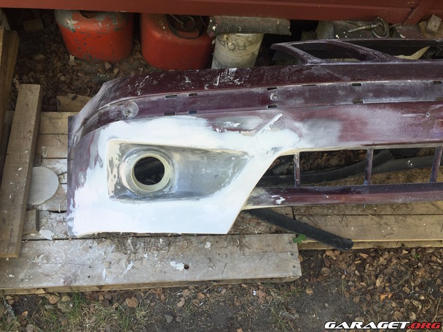

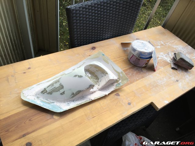

Tjenare igen! Tillbaka lite efter vinteruppehållet! Hunnit med en del i alla fall under helgen, och fått till formen en aning bättre! Ganska nöjd så här långt. Lite mer slipning och spackling så är första sidan redo! Då är det bara att försöka återskapa processen, fast spegelvänt..
Detta hände nu under helgen i alla fall:
https://www1.garaget.org/gallery/images/216/215399/215399-a022fb047eb55fed3708ce6aa1478fb5.jpg
Första lagret spackel.
https://www1.garaget.org/gallery/images/216/215399/215399-abdd133070a5e145c292fe3e87d0fd6d.jpg
https://www1.garaget.org/gallery/images/216/215399/215399-9cb909f4e6303d14655287525a9f0552.jpg
Och efter en massa slipning så kom formen till rätta.
Såhär ser det då ut än så länge. Lite mer finspackel på och finslipning så. Några tipps att tänka på, eller kanske något som bör justeras? Kommentarer och feedback uppskattar skarpt!
Ha't så länge!

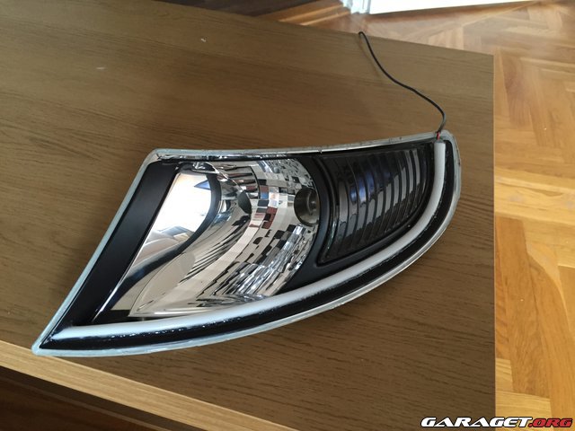

Tänker mig att jag ska måla innanmätet i lyktorna svart? Hiss/Diss?
Har börjat lite smått med ena blinkersen (dock så sabbade jag glaset så klart.. men beställt nytt!) Vad tror ni om det? Tänker mig även en ledlist som ska lysa upp i underkant!

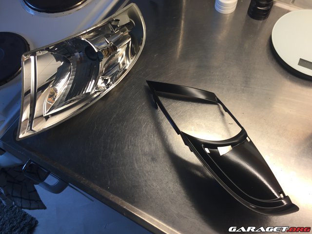

Hej igen!
Han jobba en aning mer med blinkersen idag. Vad tror ni? Tycker ljuset reflekteras aningen mycket i reflektorn, försöker hitta på något bra som kan "avskärma" lite mer.
