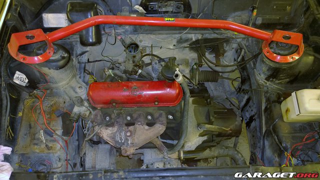

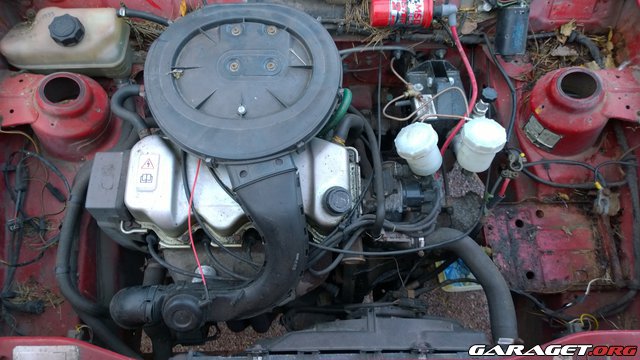

Äger alltså 2st fiestor var ena är en mk1 som är fin i karossen men med 1,1l (54hk) motor och den andra är en mk2 med 1,4l (75hk) + massa specialdelar men karossen är rutten. Under vintern 2015-16 kommer jag då att byta motor och massa annat i min mk1 Ford Fiesta.
Lista på vad som skall göras. ogjort [] på gång[/] gjot [X]
Motorbyte 1,1 -> 1,4 [X]
Motorbyte 1,4 -> 1.6 []
Ställbara dämpare+fjädrar [X]
Fjäderbenstag fram [] bak [X]
Halvbur []
Sportstolar [X]
3punkts bälten []
Uppgradera bromsar [X]

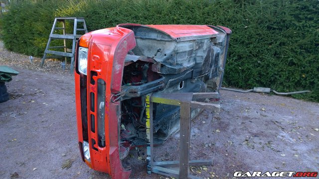

Donator bilen(fiesta mk2 1.4 RS) uppe på bockar för att plocka bort delar från

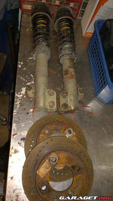

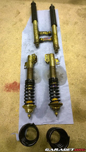

På bilen satt det bland annat en serie GAZ ställbara dämpare + fjädrar och borrade frambroms skivor smile
https://www1.garaget.org/gallery/images/185/184359/184359-670f6aebf8292ffbba0f1bafde82a716.jpg
Väghållnings serien tvättad och inoljad som skydd mot rost, googlade och värdet på denna serie är ca.650€

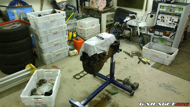

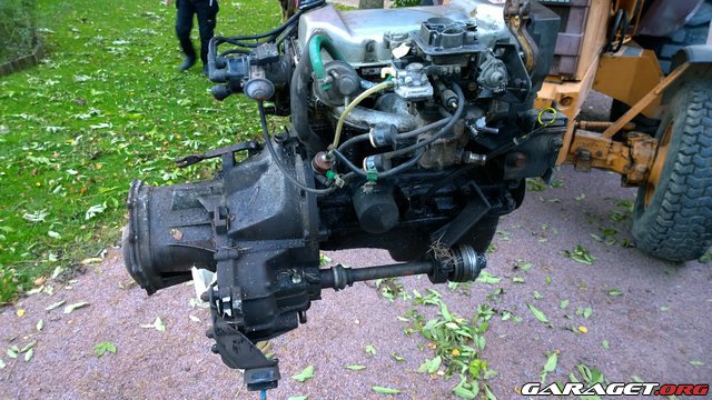

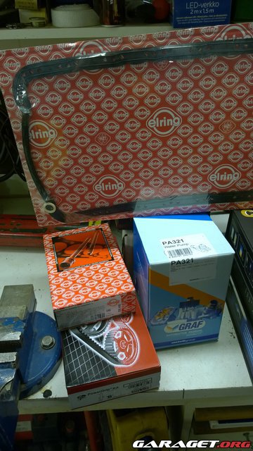

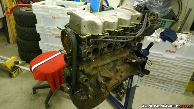

Så har nu fått ut bytesmotorn och in i garaget för att börja renovera den, nya packningar, remspännare, vattenpump blir det iaf. Har ingen tidigare efarenhet av att lyfta ur en bil motor men det gick vell ganska bra ändå smile
https://www1.garaget.org/gallery/images/185/184359/184359-41ded6fa2f965a5ea071550c29187687.jpg
Bytesmotorn i donatorbilen
https://www1.garaget.org/gallery/images/185/184359/184359-203efc93a366b0c1af3572fb911f6bd3.jpg
Bytesmotorn ute smile hade ingen motorlyft så grävmaskinen fick duga(fanns iaf kraft att lyfta)

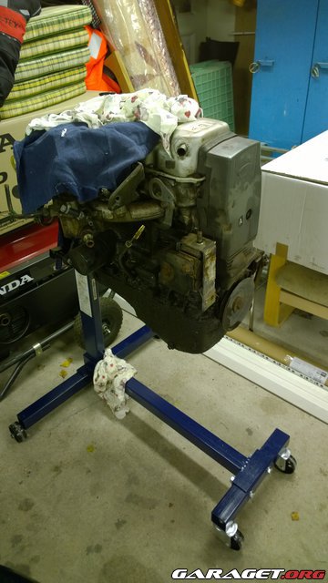

Bytesmotorn i garaget och fastspännd i motorbocken, skall också måla motorn, blir troligtsvis röd eller vad säger ni?

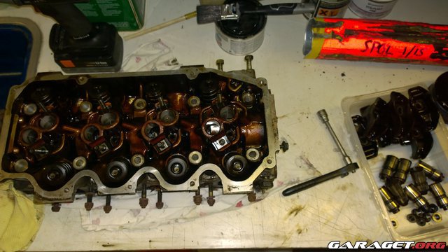

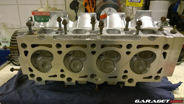

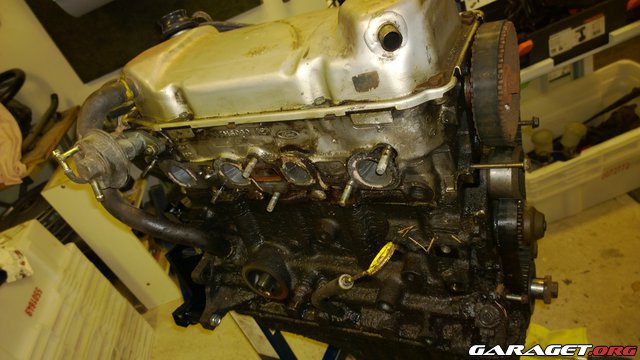

Toppen borta då alla packningar skall bytas och ventilerna skall slipas in med bättre seten samt ny kam och lyftare smile Skulle gärna ha satt en "vassare" kam men pengarna räckte inte till för det just nu sad
https://www1.garaget.org/gallery/images/185/184359/184359-89a9a13ba6823521c9aa545c2fde7b16.jpg

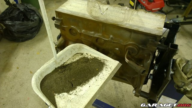

Började tvätta och putsa upp lite smådelar med
https://www1.garaget.org/gallery/images/185/184359/184359-c3bca5764fdfc568e8ca559022820f22.jpg
Ett varv med roterande stålborste på borrmaskin och blocket tappade en sopskyffel med skit big_smile

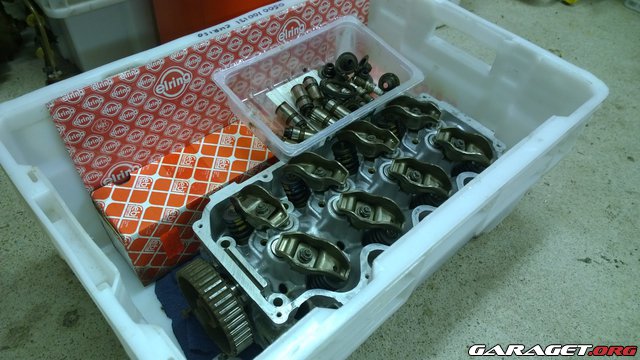

https://www1.garaget.org/gallery/images/185/184359/184359-1152ef780627201ddf3f6537a6c5762d.jpg

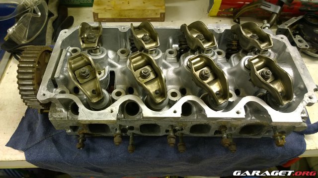

Fick tillbaka topplocket smile ventilerna, fjädrarna och vipporna var bra så de slipades in med nya bättre flödande seten, kammen och lyftarna var slut så de böts till nya, skillnaden i lyft mellan gamla och nya kammen var 1mm (ca.1,7mm på ventilen) så lite sliten var den ju nog..

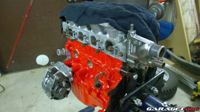

Putsade upp hela motorn med såna stålborstar på borrmaskin före målning
https://www1.garaget.org/gallery/images/185/184359/184359-be2d2521ea8020e5bbd5a9fbbc19281e.jpg
Lite nya delar som väntar på att bli ihop plockade med motorn smile
https://www1.garaget.org/gallery/images/185/184359/184359-5ae415114cae5548d685fb72b332eb75.jpg
https://www1.garaget.org/gallery/images/185/184359/184359-3d14f2702228afaadcc0f6c10a115b7f.jpg

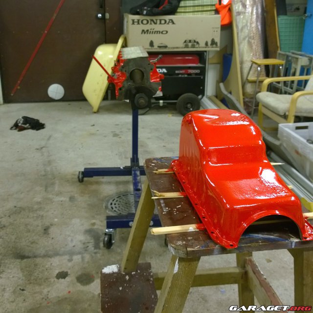

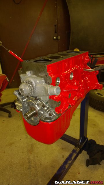

Motorn under målning, målas med 2komp. bilfärg med pensel och många lager big_smile

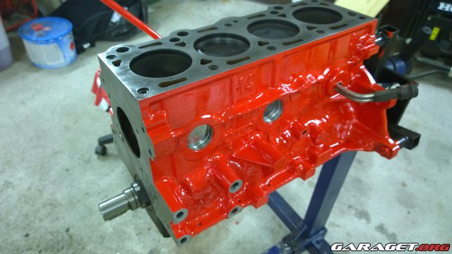

https://www1.garaget.org/gallery/images/185/184359/184359-de22ca03d8eb6d92042e950d62bd410f.jpg
https://www1.garaget.org/gallery/images/185/184359/184359-80e864d75debf65dd10dc6bc695ebdd3.jpg

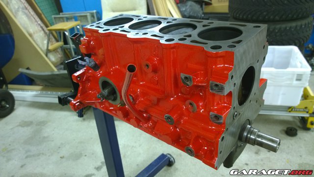

Motorblocket färdigt målat och maskeringstejpen borta big_smile Snyggt smile

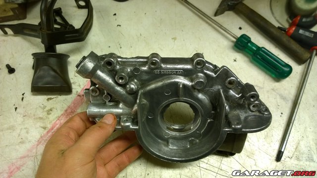

https://www1.garaget.org/gallery/images/185/184359/184359-cf733821679597e203d5d4ecb1060cad.jpg
Oljepumpen som fått sig en sväng med stålborsten

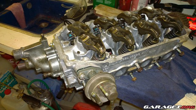

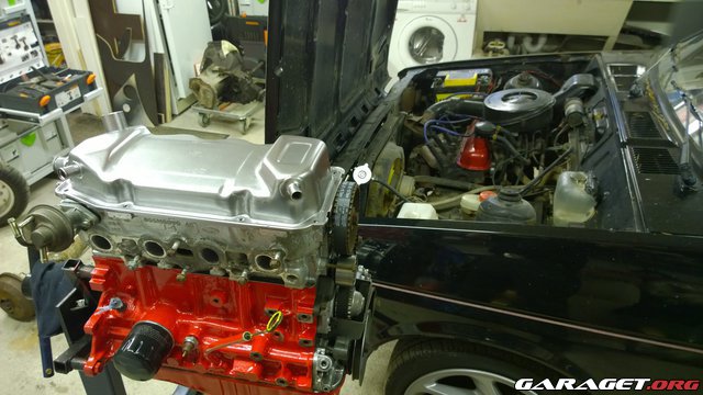

Topplocket lite snyggare och renare nu än när det togs bort !

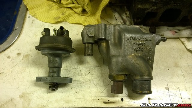

https://www1.garaget.org/gallery/images/185/184359/184359-7ecfa1199245fb8eb0f5547538860faa.jpg

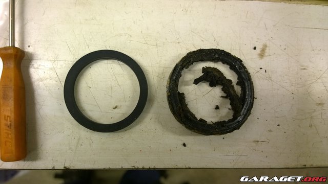

Termostatens packningen var i ganska så dåligt skick big_smile ny vs gamal
https://www1.garaget.org/gallery/images/185/184359/184359-a081c3b9b2f81c2dbc9178f068c0d339.jpg
Bränslepump och termostathus fast skruvat, locket färdigt att lyftas på
https://www1.garaget.org/gallery/images/185/184359/184359-12930fd1d9470cb3f78b060852f6b7db.jpg
Oljebottne, oljepump och vatten pump på plats
https://www1.garaget.org/gallery/images/185/184359/184359-45623cfe93bbbd28043619e3c77982a9.jpg

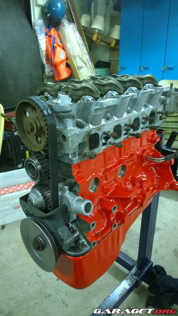

Börjar närma sig en komplett motor big_smile
https://www1.garaget.org/gallery/images/185/184359/184359-99287532dbee453c21ef439bae2a0d98.jpg
Laddaren putsad och på plats

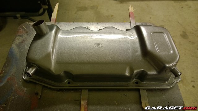

Nu bara att måla färdigt ventil kåpan och putsa upp förgasaren, insuget, några motorfästen och växellådan, sen kan gamla motorn lyftas ur och motorutrymmet målas och in med den nya motorn tongue

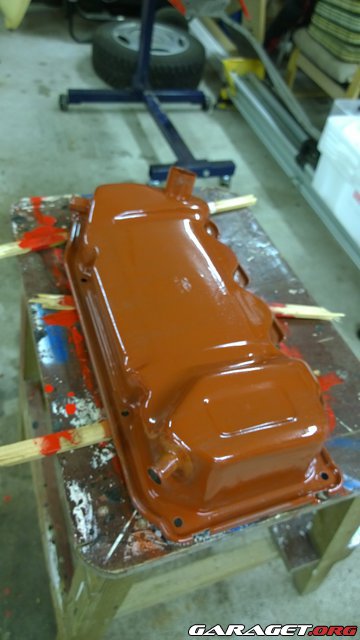

Ventilkåpan målad och lackad

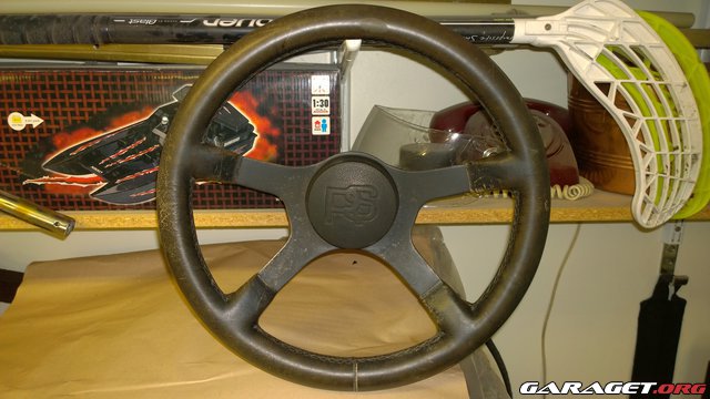

RS ratten tongue lite sliten men bra mycket bättre än orginal!

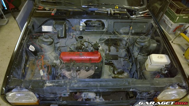

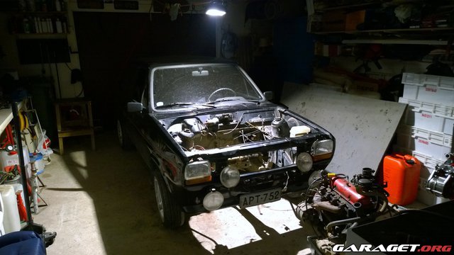

Bilen inne så att gamla motorn kan börja plockas ut

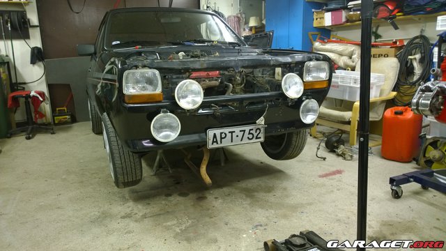

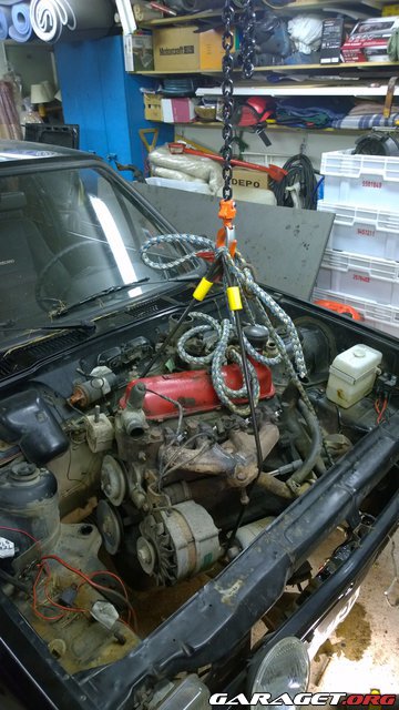

Nu är alltså fiestan då inne i garaget, och idag fick vi ur motorn smile
https://www1.garaget.org/gallery/images/185/184359/184359-d1486e94a4339703f434129ac88fb0b9.jpg
Har här redan börjat skruva löst saker och ting runt motorn för att kunna lyfta ur den
https://www1.garaget.org/gallery/images/185/184359/184359-8003e75f14f0e0ecd0e99fc3f0f3881f.jpg
https://www1.garaget.org/gallery/images/185/184359/184359-c95e5adc25ef1319297f8fdb968e0b27.jpg

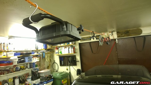

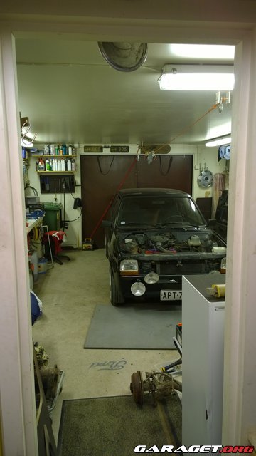

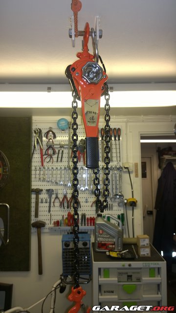

Pappa var till biltema och köpte en talja och så tykte han vi hade lite dålig belysning så nu hänger det en 20W led lampa över huvudet smile tack pappa!

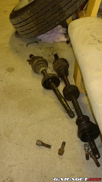

Drivaxlarna borta efter mycket lekas med de där jävla låsringarna... -.- var orsaken det tog sån tid igår

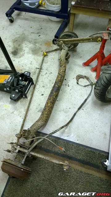

https://www1.garaget.org/gallery/images/185/184359/184359-bdc6623a8fa685d50eeab07c548abad4.jpg
https://www1.garaget.org/gallery/images/185/184359/184359-059c8d3283976c91e22da068a1302468.jpg

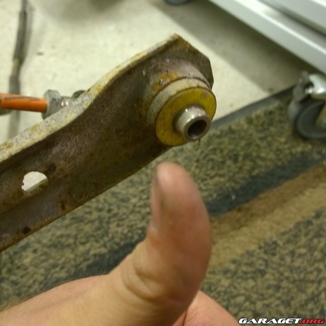

Bilder på bakaxel samt krängningstag från mk2an, finns "powerflex"? bussningar i alla leder big_smile

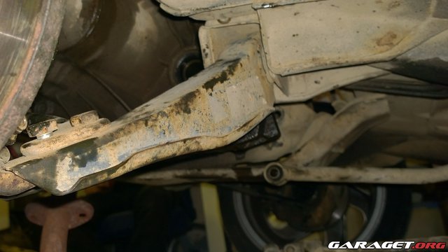

https://www1.garaget.org/gallery/images/185/184359/184359-09a877219a2baf25a1bb96afe700ed62.jpg
Märkte att det visst var lite skillnad mellan mk1 o mk2 annat än framlampor och skärmar, hm..får vell kortas lite smile

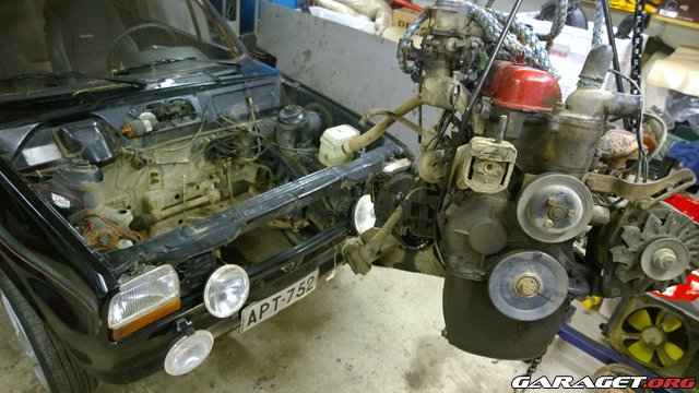

och så det man väntat på gamla motorn påväg ut
https://www1.garaget.org/gallery/images/185/184359/184359-f124c9554deea0ea75703b0858a1da6f.jpg
och ute big_smile
