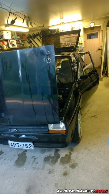

Har varit dålig med att uppdatera på sista tiden men har häller int hänt så mycket med bilen.
https://www1.garaget.org/gallery/images/185/184359/184359-1c61e6d014dcde78fe36db791e0b0b30.jpg
https://www1.garaget.org/gallery/images/185/184359/184359-d3839cb4eb0944ac909d58396bed1525.jpg
Manglade in kanten i framskärmarna så att det ska gå under lite brädare däck i något skäde smile tanken är 185or istället för nuvarande 165

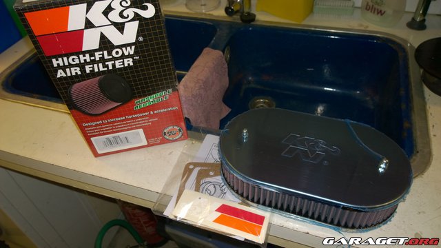

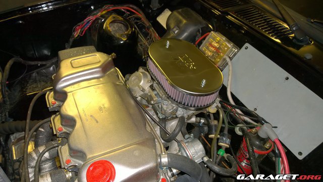

K&Ns öppet luftfilter monterat
https://www1.garaget.org/gallery/images/185/184359/184359-47a1254ca21e25482f0b2e86280f6b39.jpg

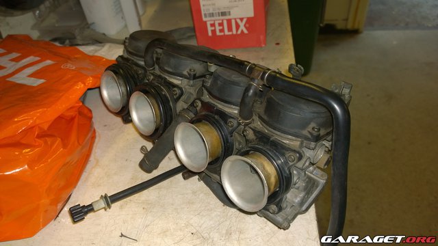

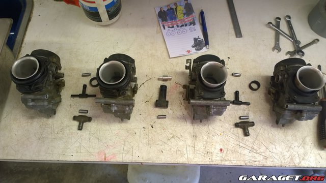

Köpte även dessa av en kompis, mc förgasare från en Honda CBR900 38mm
https://www1.garaget.org/gallery/images/185/184359/184359-e1ee6d31ebdafd19f00b09f421eac19c.jpg
https://www1.garaget.org/gallery/images/185/184359/184359-e735da5ee7ae3ff83e484d17e43a1aa8.jpg

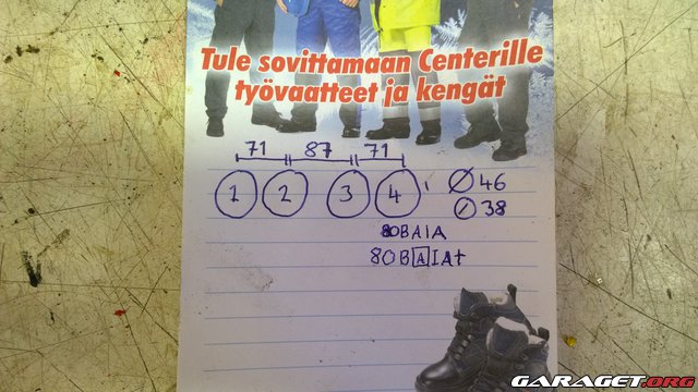

Skall bredda på förgasarna för att passa insugskanalerna, istället för att göra som de flesta och svetsa insuget för att passa förgasarna så som de sitter på en motorcykel big_smile

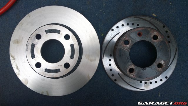

Nya skivorna blir ventilerade 260mm, gamla var 220mm oventilerade

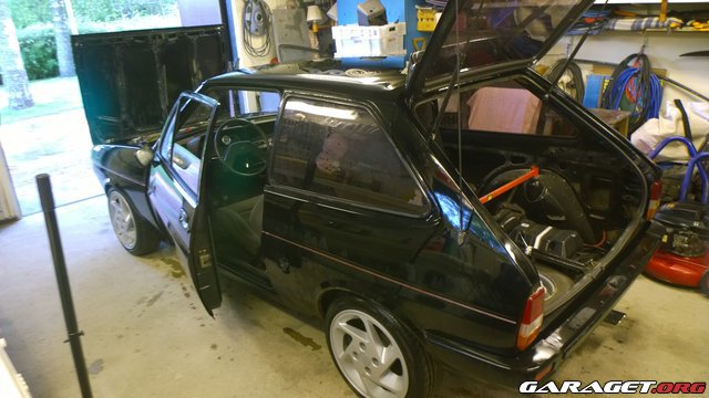

Tjäänare! Var länge sen jag uppdaterade här, men nu har det faktist hänt något med big_smile
https://www1.garaget.org/gallery/images/185/184359/184359-d9d8daa673d0b1b8f1ffd99d61318a3c.jpg
Fiestan inne igen och upp pallad, redo för stora uppdateringar!

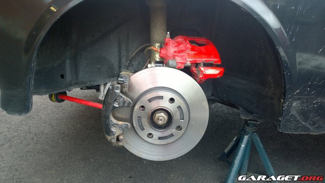

Bild på skillnaden på bromsarna förr o de som skall under, 220mm oventilarade mot 260mm ventilerade brembo.
Skivorna är från Ford Focus mk1
https://www1.garaget.org/gallery/images/185/184359/184359-660e922c1863453c268d7840f3fa15bb.jpg
https://www1.garaget.org/gallery/images/185/184359/184359-d9845c8fd8719f40bd28f2f323515801.jpg
Första oket blästrat med glas, blir fint och går städat till i blästerskåp smile
Bromsoken kommer från min focus efter att jag bytt till focus st bromsar fram på den.
https://www1.garaget.org/gallery/images/185/184359/184359-83f8f80c3e58323c45f3590593ac21f3.jpg
https://www1.garaget.org/gallery/images/185/184359/184359-5ddc4490f57ea11c7900a468103a36f1.jpg
Ända modifikationen som behövdes var att borra upp hålen för bygeln från 10 till 12mm
https://www1.garaget.org/gallery/images/185/184359/184359-b0320ca0e007c688e8d3b07a8a37cfe8.jpg
Sen var det lite målfärg
https://www1.garaget.org/gallery/images/185/184359/184359-a3f9fa662487e96bb9dffe4fa528dd57.jpg
Och så var frambromsarna nya och fina, skall vell göra en liten skillnad på bromseffekten tongue

Fiesta_Racing skrev:
mina kablar var rätt bra skick så vi tog ut dom vi inte behövde till insprut och drog på ny eltejp igen
Jepp skulle också ha kunnat göra så, mina hade egentlign inga fel heller men pga motorbytet så var det många kablar som gick onödigt långa vägar och vissa som inte behövdes alls.
Strävar ju även till att få ett cleant motorutrymme med så lite synliga kablar som möjligt smile
