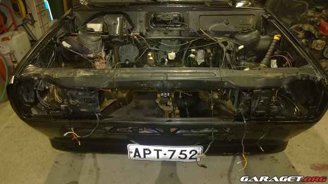

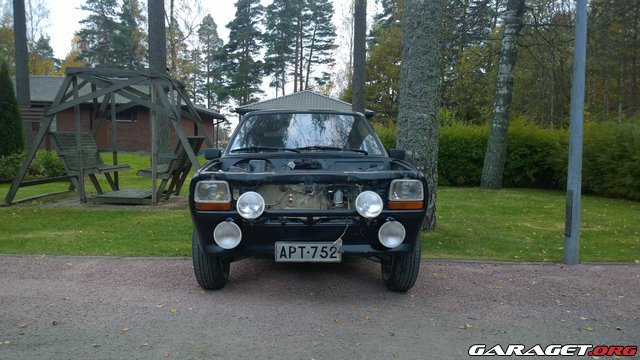

Känner mej dålig som inte uppdaterat på en hel vecka sad men har haft fullt upp med två jobb som bäst, märkte att projekt kostar pengar tongue och i och med att jag kommit ut ur armen för en månad sen (efter 9mån med knapp dagpeng) var pengarna på kontot ganska få, men nu är den delen också fixad big_smile
Anyways här kommer det nu en massa bilder på vad som ändå hänt på en vecka
https://www1.garaget.org/gallery/images/185/184359/184359-ed5a5bcb7e4b5119dd0343ddd3fded39.jpg

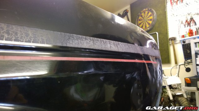

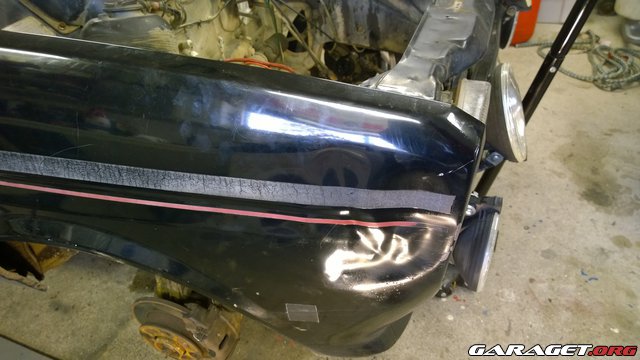

Den lilla bucklan som hörde me på köptet när jag skaffade bilen
https://www1.garaget.org/gallery/images/185/184359/184359-b69b22d567c1828bff4058708ca3912b.jpg
https://www1.garaget.org/gallery/images/185/184359/184359-4236b6c57090d5f170f6e268426535bf.jpg

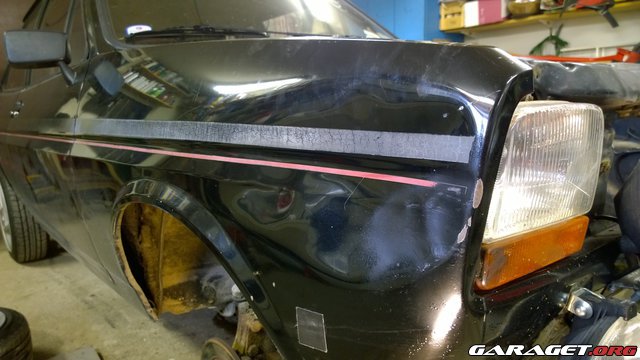

Inte riktigt där ännu men börjar närma sig smile
https://www1.garaget.org/gallery/images/185/184359/184359-4dd10189c50b15260d4d0345f4e3fbd5.jpg
https://www1.garaget.org/gallery/images/185/184359/184359-1f0b499e2a7fc427c45543e2233c8847.jpg

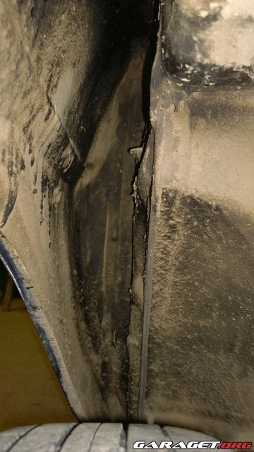

Hjulhusen ser bra ut på båda sidorna fram (tack vare bra massad bil som ny samt innerskärmar) så blir nog ändast en ordentlig tvätt och någon sårts svart underredsmassa på
https://www1.garaget.org/gallery/images/185/184359/184359-7e49b2cb717971f44cfbfb273039cfc3.jpg

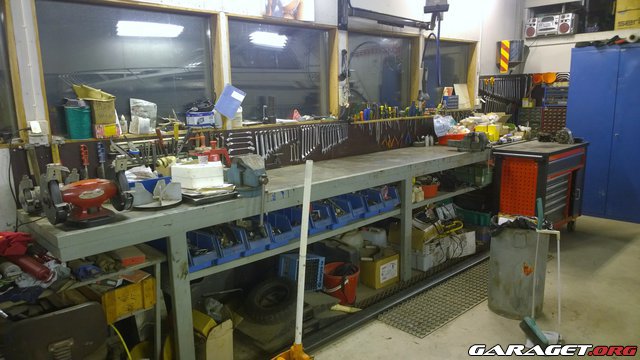

Skitigt...
https://www1.garaget.org/gallery/images/185/184359/184359-8daeba49e7eaef3c0c8ed0822a1aefff.jpg

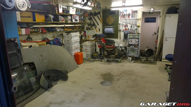

..utrullad för tvätt..
https://www1.garaget.org/gallery/images/185/184359/184359-0c2ec587eb6badffd6dbf26276575b6c.jpg
..fick rum att snabb städa golvet...
https://www1.garaget.org/gallery/images/185/184359/184359-0f34648396174cc59b59d5a3071c8f4c.jpg
..och inne tillbaka, lite renare big_smile
https://www1.garaget.org/gallery/images/185/184359/184359-81ff269e78d85d3fe22b2e6ca215bed7.jpg
https://www1.garaget.org/gallery/images/185/184359/184359-30775b5569ec13f246e7c749cbdddc29.jpg

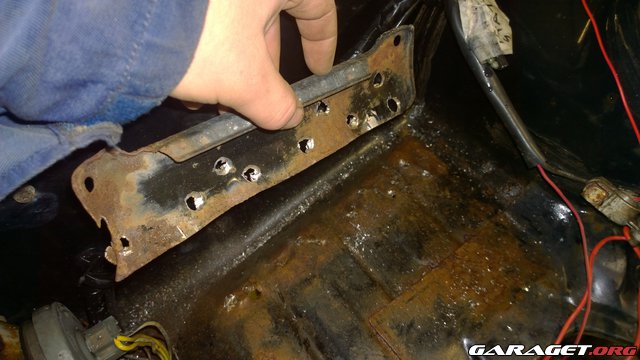

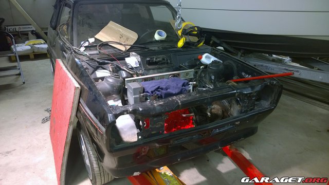

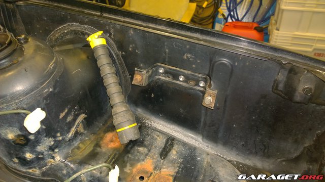

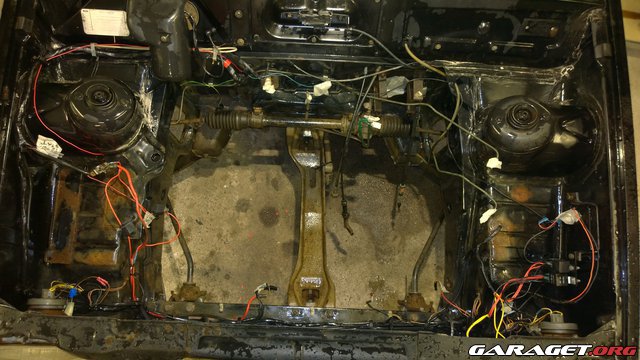

Borrade och bröt bort batteriställningen, då det skall flyttas till bakluckan smile slog igenon plåten med meisseln också så fick några hål till att svetsa fast tongue
https://www1.garaget.org/gallery/images/185/184359/184359-7216c1e8229600e7cdd9cbea88032301.jpg
https://www1.garaget.org/gallery/images/185/184359/184359-48c64bbd6825491cbf290ba9a686ef4e.jpg

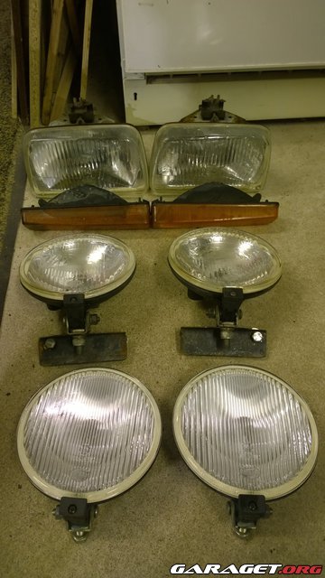

och på andra sidan fanns det en spolarvätske ställning som skulle bort, hela motorutrymmet skall vara clean med så lite "onödigt" som möjligt
https://www1.garaget.org/gallery/images/185/184359/184359-b03ba83f4f884b192fdf2b386d233e00.jpg
https://www1.garaget.org/gallery/images/185/184359/184359-d66ed843cfda401658d7b6aecb310207.jpg

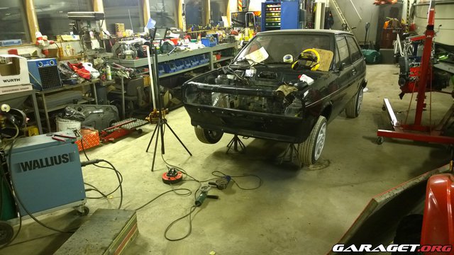

även alla lampor åkte av, finns planer på några ändringar angående belysningen men mera än det avslöjar jag inte nu.
Det var alltså en veckas jobb inte mycket men lite, skall försöka få ihop lite mer timmar i garaget kommande veckor big_smile

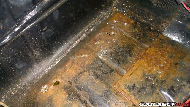

Rostskyddar du något när du borrat/knackat bort delar?
Kan vara bra att bara införskaffa en sprayburk med kallzink eller liknande nu på hösten så man slipper få rostanvisningar innan man hunnit lacka om.

Nej de gör ja inte, tack för tipse, då kanske skulle löna sej smile kul att det gillas !

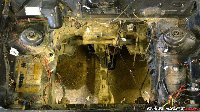

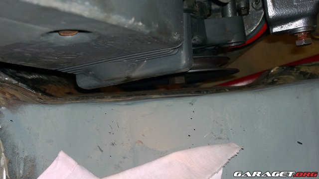

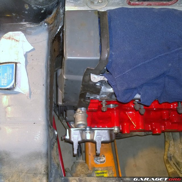

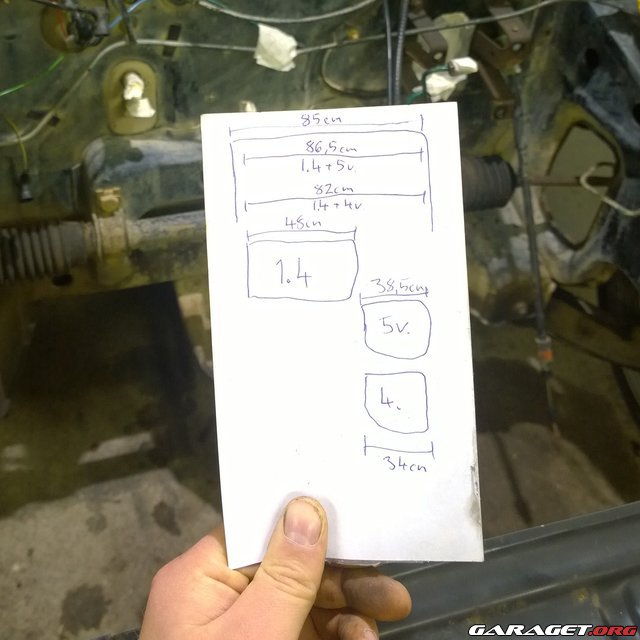

Stötte på ett "litet" problem.. motorn kommer inte rymmas in. Det visade sig att det inte är bara framlampor och skärmar som skiljer mk1 och 2 från varandra utan hela jävla ramen från vindruta framåt. och nejj jag var inte smart nog att mäta lite före jag började projktet smile
https://www1.garaget.org/gallery/images/185/184359/184359-3f2ef96a9a6b4e2720d2ad4bd6c8183d.jpg
Den som kan tyda mina skrifter kan se att 1.4l motor + 5växlad låda är 1,5cm för brett för att gå mellan rambalkarna(och då ät det utan någon spelsmån)
https://www1.garaget.org/gallery/images/185/184359/184359-a0b623e3e98e4135866966e8c46a004e.jpg
https://www1.garaget.org/gallery/images/185/184359/184359-7b3d49eb61d44b3e635614b3d14c60ff.jpg

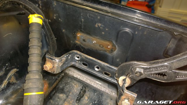

Skärde bort motorfästet, då det också måst flyttas
Så blir nu till nästa att skärä upp rambalkarna och göra de smalare=bredda motorutrymmet. big_smile vad sku int ett projekt vara utan motgångar?
Ser ut som om du går rätt ner från fjädertornet tjänar du 3-5 cm totalt.
Är ju skönt att att det är rätt enkla geometriar i alla fall.. "bara" kapa ut och flytta wink
Precis vad jag hade i tankarna smile för att börja bygga on fjädertornen och skärmarna har jag int lust med!

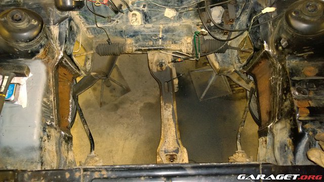

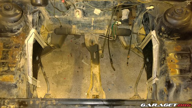

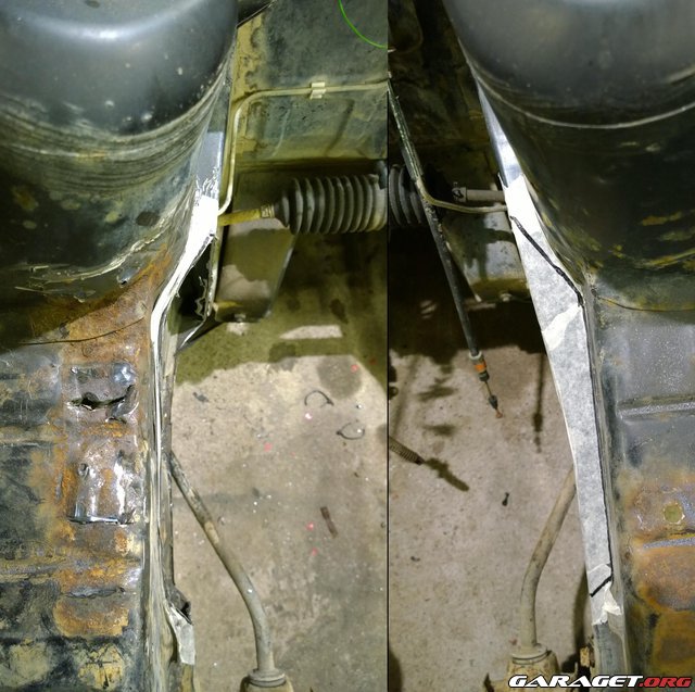

https://www1.garaget.org/gallery/images/185/184359/184359-b542069733ba27653f4a795cd366dea8.jpg
Blev uppfostrad till att äta vid matbordet, nåja ingen sa aldrig hur ett "matbord" skall se ut big_smile alltid sparar man någon minut
https://www1.garaget.org/gallery/images/185/184359/184359-6ec1d027bde5de7807efbb7f41df72fb.jpg
Så de var alltså balkarna som skulle få sig, utritat och klart att skärä smile håppas det blir bra sådär..
https://www1.garaget.org/gallery/images/185/184359/184359-6e0e691e43c0c0623c273c4597e310db.jpg

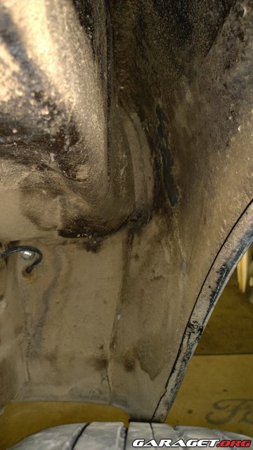

Ett litet hål
https://www1.garaget.org/gallery/images/185/184359/184359-fdf9e96f54f4b885ee0b6af33e1c9f61.jpg
Satt faktist en förstärkning i balken, en balk i en balk big_smile som råkade vara lika lång som biten som skulle bort smile
https://www1.garaget.org/gallery/images/185/184359/184359-c3ab577f3b577077408fe7d4c620469c.jpg
Efter och Före

Stiligt.. och lite kul/tur att förstärkningen låg just där. Trist att kapa sig igenom flera lager.
Är planen att boxa in och förstärka upp det bortkapade området?

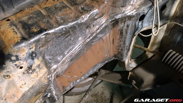

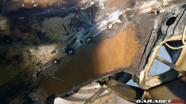

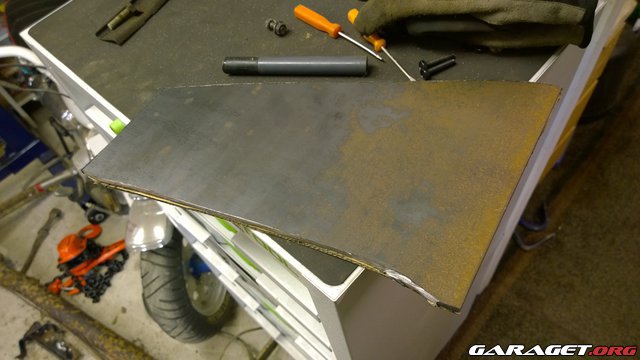

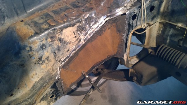

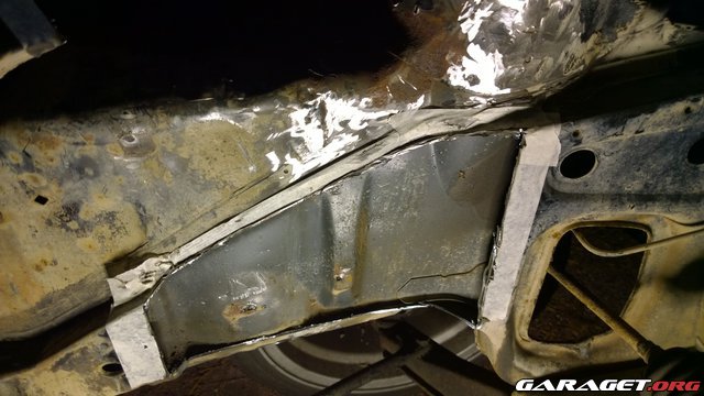

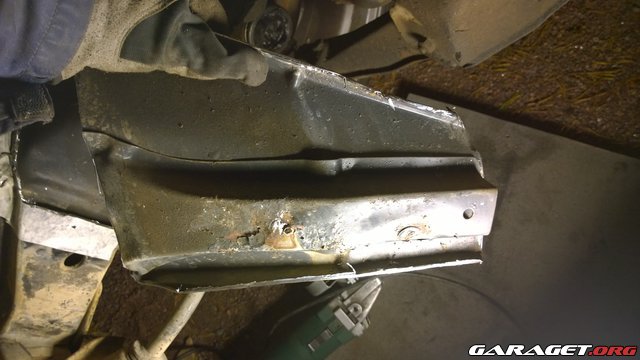

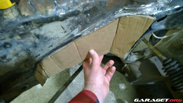

Hade alltså ledigt idag så fick ena sidans rambalk färdig. Bogserade iväg hela bilen till verkstaden på vårt lantbruksställe, istället för hemma i föräldrarnas garage, eftersom svetsen finns där och mera rum så man inte behöv arbeta ute i kylan big_smile
https://www1.garaget.org/gallery/images/185/184359/184359-ac337659981e5bbbe3c0f4aa7ab47209.jpg
Skar först ut en mall i paff
https://www1.garaget.org/gallery/images/185/184359/184359-3c93032adb1da440ff134cb64b58a71d.jpg
Hade sök fram 4mm plåt som jag skar ut biten i
Men när jag skulle börja bocka och passa in den märkte jag att 4mm var lite väl tjockt så sökte fram 2,5mm istället

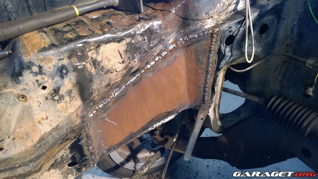

https://www1.garaget.org/gallery/images/185/184359/184359-38548861a19f5a090c0fb59657dff798.jpg
biten i 2,5mm inpassad
https://www1.garaget.org/gallery/images/185/184359/184359-1a7cd0c83cbf8db56601643daae40c38.jpg
Fast punktad
https://www1.garaget.org/gallery/images/185/184359/184359-ccad3fe2f4f842ead565537b19336a6d.jpg
Fast svetsad smile
https://www1.garaget.org/gallery/images/185/184359/184359-c6a8cdfe6423279dbf61fd866290c3c3.jpg
och fogarna nedslipade, skall spacklas och målas senare
Svar i föregående inlägg smile tänker att det räcker med att boxa in utan att förstärka desto mera ?
619 Inlägg
30 oktober 2015
Ja, det ser ut att vara tillräckligt med plåt som det är nu.
I annat fall kan man alltid styva upp det senare genom att lägga ett stag eller en sarg längs en lämplig kant.
Går ju att göra ganska lätt och kan faktiskt bli rätt snyggt om man gör det rätt smile

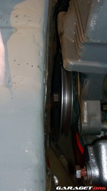

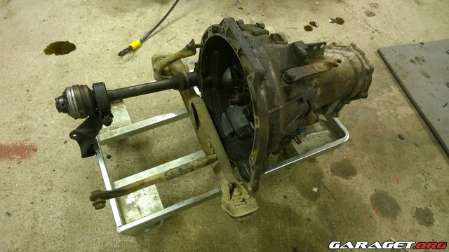

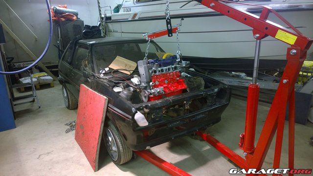

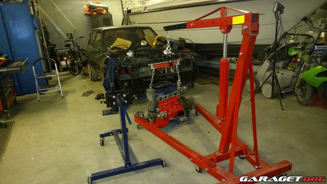

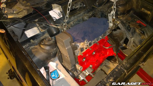

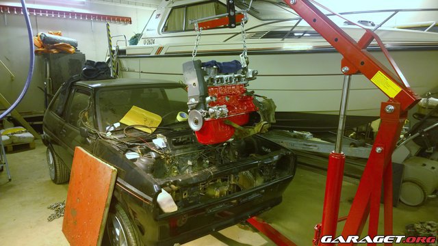

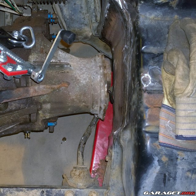

Hej igen smile har gått omkring nervöst med måttbandet och konstaterat att motorn kanske inte kommer rymmas in fast balkarna är ändrade.........så ända lösningen var att låna en riktig motorlyft, skruva fast växellådan, och försöka sänka ner paketet i bilen.
((lite komiskt att 1.först lyfta ur nya motorn med grävmaskin, 2.lyfta ur gamla motorn med talja och 3. till sista fatta att låna en riktig motorlyft för att ja, det heter "motorlyft" av en orsak, och går 300% smidigare än med alternativ 1 eller 2 tongue))
https://www1.garaget.org/gallery/images/185/184359/184359-e3d1754e33fc25463e30dfd26fafb063.jpg
Nya växellådan med gamla balken och fästena, hade iaf en jävla tur att det går att använda gamla växellådans balk/fästen med nya lådan. Så den ändan skall borda gå i bilen utan problem big_smile
https://www1.garaget.org/gallery/images/185/184359/184359-c5cf4eb4fa9ff067a6d0440afae2d76d.jpg
Jaaa..motorn för första gången GANSKA nära sin rätta plats
https://www1.garaget.org/gallery/images/185/184359/184359-a69123ea894287f3782f0181c75dec61.jpg
https://www1.garaget.org/gallery/images/185/184359/184359-513db7d246cecdcc9fabf94325b52c34.jpg
Vilken lättnad!! puhh.. breddningen räcker till smile (hela motorpaketet kommer ännu att flyttas lite längre ifrån, bara andra sidans balk är helt färdigt ombyggd)
Jag kommer dock troligtvis att måsta lyfta ut motorn efter 40tkm när kamremmen skall bytas tongue men det blir den dagen bekymmer big_smile
261 Inlägg
3 november 2015
Helt klart smidigare med motorlyft!
Skapligt tajt! Det var likadant med min Ke70, hade tänkt att ha m50 i den först men blev lite väl trångt! Så valde att ta annat istället. Det är nackdelen med våra små bilar!  big_smile
Kör hårt, blir ju kalasbra detta!
Jaa, men tajt ska de vara;)sålänge det är godkänt big_smile
Gussam skrev:
"like a glove" cool
Köra extra hårda motorkuddar så inte motorn rör på sig så mycke när man drar på wink
..Läste om folk som svarvade fram dem ur hockeypuckar som ett billigt alternativ. Minns tyvärr inte vart men det blev tydligen hårt som f*n.
Det finns även riktigt hårda motorkuddar, bl. a.  i Delrin (plast). Fördelen med dessa är att det faktiskt är riktiga motorkuddar. Nackdelen är ju priset smile
Finns säkert solskenshistorier och mardrömsscenarion med bägge valen.
Japp, har redan funderat lite på motorkuddarna och tack för hockeypuck tipset skall se vad det blir smile

https://www1.garaget.org/gallery/images/185/184359/184359-0aa88b2d5abafad77563a2678bbbd2d7.jpg
https://www1.garaget.org/gallery/images/185/184359/184359-8165937c631e2a41c544d4775bd6f0bc.jpg
https://www1.garaget.org/gallery/images/185/184359/184359-566608604fc83a81551aebb48fe71ed7.jpg
Då var båda sidorna färdiga smile till nästa blir det nytt motorfäste

https://www1.garaget.org/gallery/images/185/184359/184359-e37da15c4cbc5eb8b3b11754842283df.jpg
Skulle börja smida ihop ett motorfäste idag då orginal är för stort, men började städa arbetsbordet som ingen har städat ordentligt på kanske 10år så dit gick min tid åt idag big_smile nåjaa mera imoron vell då..
https://www1.garaget.org/gallery/images/185/184359/184359-d3e52af24619bd56fda4c929fd9fdcd8.jpg
https://www1.garaget.org/gallery/images/185/184359/184359-c5565814b9c0dca774e9076b5d11ea97.jpg
https://www1.garaget.org/gallery/images/185/184359/184359-c5dc96619569347dd3d5cb935b8b7d27.jpg
hann iaf sänka i motorn pånytt efter att ha breddat färdit motorutrymmet, gick in hur lätt som hälst nu ju tongue
https://www1.garaget.org/gallery/images/185/184359/184359-9490216556187f6e1b10f5c050ed555a.jpg
https://www1.garaget.org/gallery/images/185/184359/184359-51312fce446ed16b004dd641c19e0de5.jpg
Utrymme blir det ca.2cm på höger och 1cm på vänster/växellådans sida

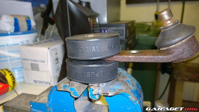

Gjorde även ett litet test på motorkuddar av hockeypuckar smile
https://www1.garaget.org/gallery/images/185/184359/184359-ad2f10cb9c9714580f20b959c7daa004.jpg
Ville testa hur hårt/stummt det blir med puckar, men verkade faktist bli lite mjukare än förväntat. (hade inget annat passligt järn just då, som en gammal boll-led lol)

http://www1.garaget.org/gallery/images/185/184359/184359-ad2f10cb9c9714580f20b959c7daa004.jpg
Haha big_smile ser ju riktigt grymt ut.
Gillar att man tydligt ser att de är "official".
