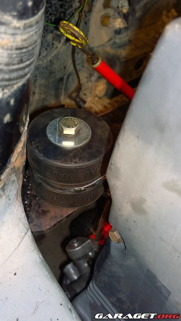

Gjorde även ett litet test på motorkuddar av hockeypuckar smile
http://www1.garaget.org/gallery/images/185/184359/184359-ad2f10cb9c9714580f20b959c7daa004.jpg
Ville testa hur hårt/stummt det blir med puckar, men verkade faktist bli lite mjukare än förväntat. (hade inget annat passligt järn just då, som en gammal boll-led lol)

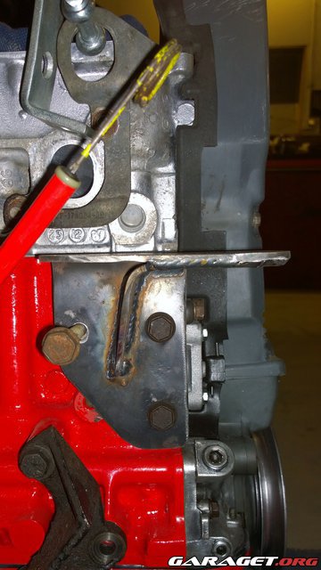

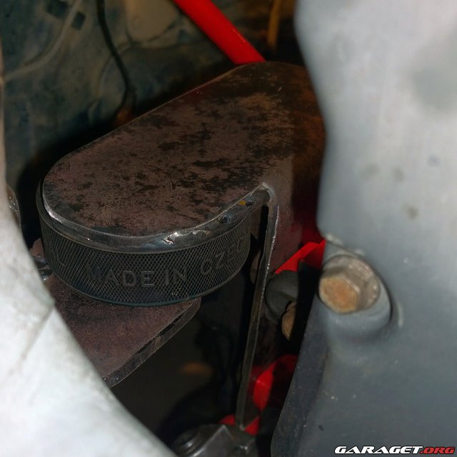

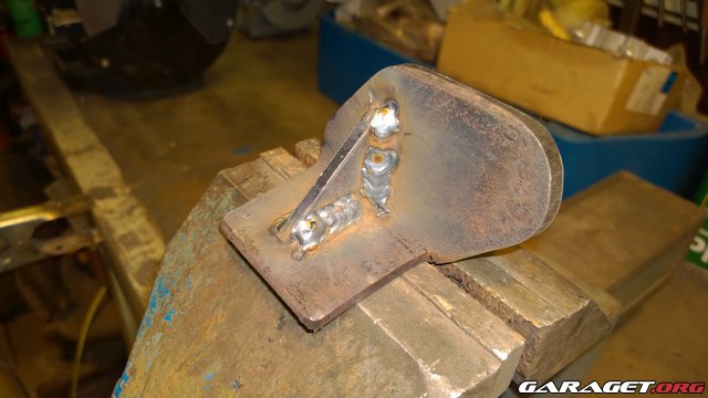

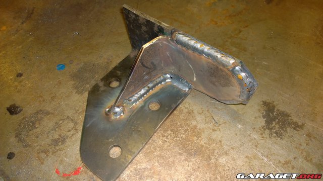

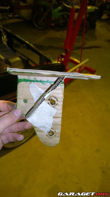

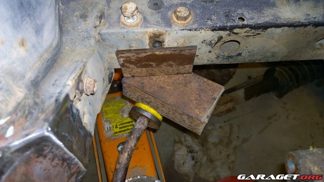

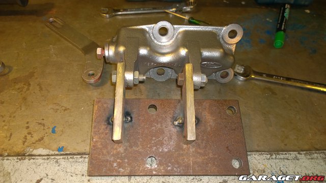

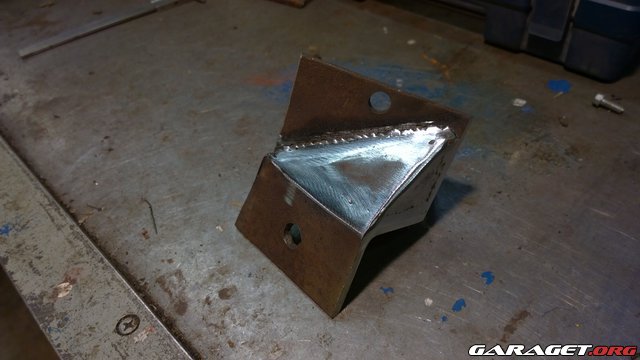

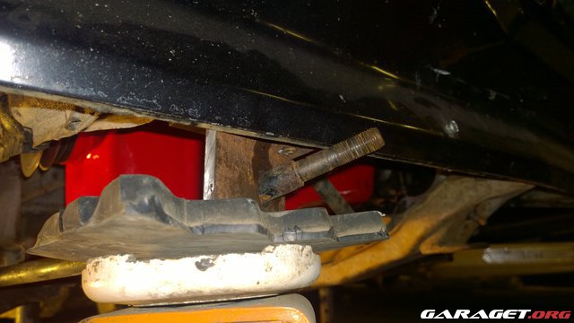

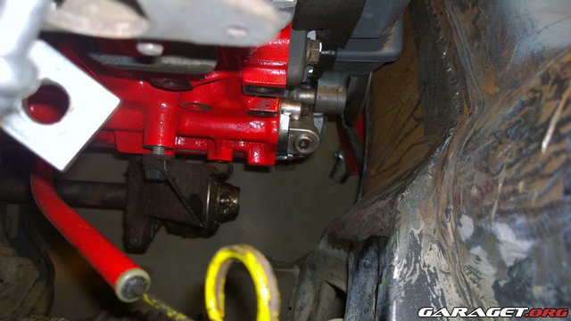

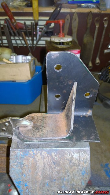

Där skulle det behövas ett motorfäste
https://www1.garaget.org/gallery/images/185/184359/184359-e66a9783dffb7b44c78958d1efda5678.jpg

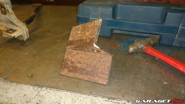

En lite paffmall. Har aldrig lagat ett motorfäste förr men det där kom jag upp med i huvudet och verkade helt okej..tror jag smile
https://www1.garaget.org/gallery/images/185/184359/184359-ef3ea6fea5b5647989694e3946870673.jpg

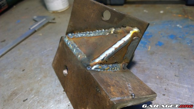

Och samma i metal. 4mm
https://www1.garaget.org/gallery/images/185/184359/184359-28be2d50f193a2274f1890da7f706065.jpg

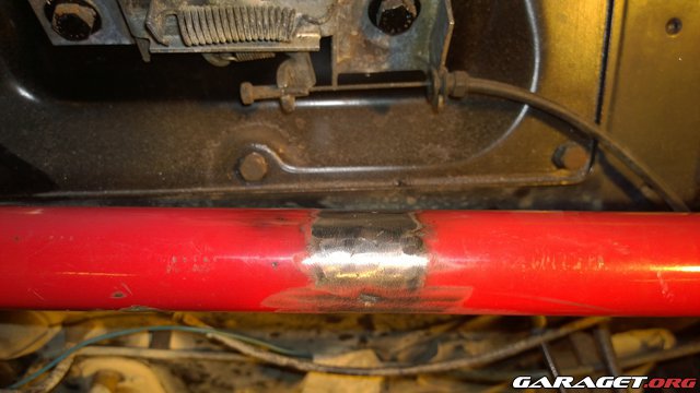

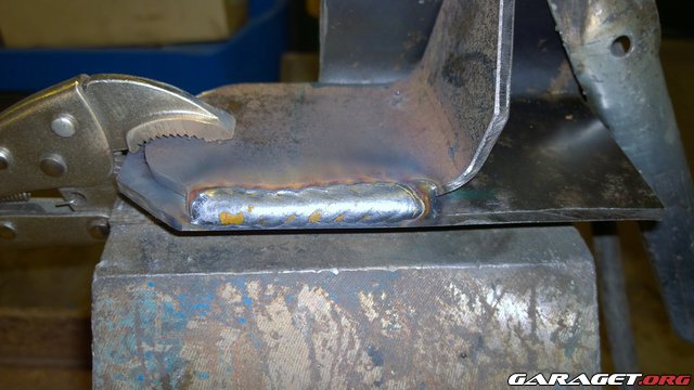

Måste skryta lite med fogen också big_smile börjar ju kunna det här med svetsen småningom
https://www1.garaget.org/gallery/images/185/184359/184359-305c3dd878c3bbadc41f8badfca4d1d1.jpg
https://www1.garaget.org/gallery/images/185/184359/184359-7cee7d0fb6e3285fc55ed315039b91b2.jpg
färdig svetsat, blir betydligt mindre och smidigare som orginal, men nog skall det hålla minst lika bra om int bättre. I själva bilen kommer jag svetsa ett motstycke och sedan blir det en puck emellan smile

Snyggt.. och visar den sig bli för vek kan du ju alltid förstärka den mer genom att lägga en liten sarg runt kanten på plattan med hålen i.
Tycker den fogen är värd att skryta med wink

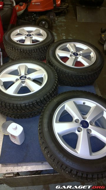

Blev inget gjort på Fiestan under veckoslutet neutral då jag lade all tid på bruksbilen big_smile
-vaxade vinterringarna
-bytte till vinterringar
-vaxade bilen
-putsade bilen invändigt
-bytte höger spegel till en med blink (vänster sida bytte jag på sommaren, höger lite efter tongue)

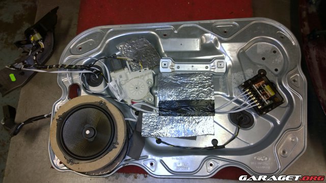

-bytte höger framhögtalare till bättre (vänster sida bytte jag på sommaren, höger lite efter tongue)
Några bonusbilder på den istället big_smile
https://www1.garaget.org/gallery/images/185/184359/184359-73cd7f10fb736edb08abd98d3d46b246.jpg
https://www1.garaget.org/gallery/images/185/184359/184359-2e066dbeb0413a0af7a5ebf9d06b079a.jpg
https://www1.garaget.org/gallery/images/185/184359/184359-a8e73d13f9a3296b1331cbde83dc65af.jpg
https://www1.garaget.org/gallery/images/185/184359/184359-bad743eba5682216991897c801899a8d.jpg
Så nu när Focusen har fått lite kärlek den också, kan man med gått samvete jobba på projektet igen. Nästa är att börja passa in nya länkarmarna och krängningsstagen på Fiestan då dessa också är annorlunda än orginal...

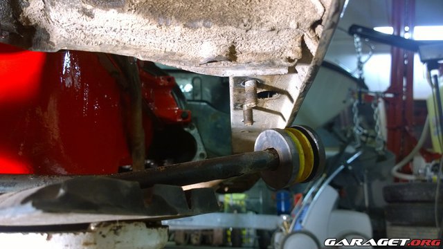

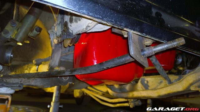

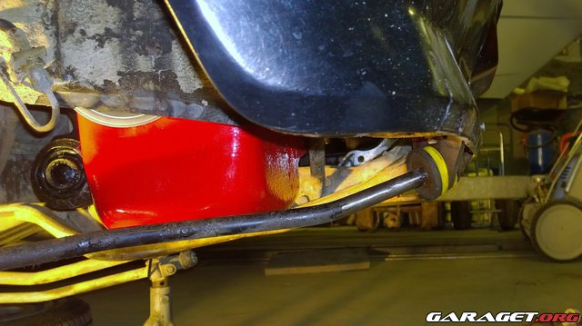

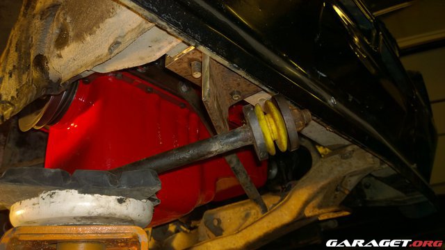

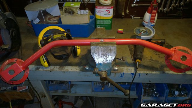

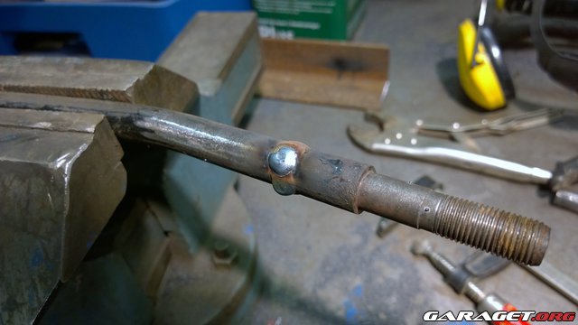

Då så har jag hunnit skruva lite idag smile började testa höger sidas hjulupphängning och som vanligt fanns där problem big_smile men ganska förväntat..
https://www1.garaget.org/gallery/images/185/184359/184359-acd9f7efdca00642d3ff48a3eaeffed3.jpg
Var nyfiken så måsta hänga upp allt sådär snabbt
https://www1.garaget.org/gallery/images/185/184359/184359-e281d7231b5fcdf1d9faff219a403ace.jpg

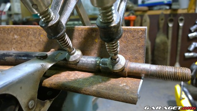

och här problemet, krängninsstaget för långt alltså..
https://www1.garaget.org/gallery/images/185/184359/184359-b696a5a56cfa9420b97470b967dfbf3b.jpg

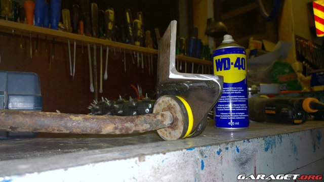

Lite vinkeljärn hit o dit ? roll
https://www1.garaget.org/gallery/images/185/184359/184359-2166effa427f5a60c67ff6903cfba297.jpg
njaa
https://www1.garaget.org/gallery/images/185/184359/184359-507c0b914a19a5f319f66eff19278a67.jpg

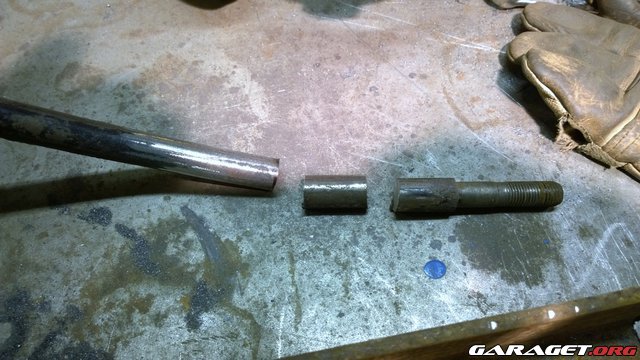

Ditåt, måst bara få lånat en större borr då vår strörsta var 23mm och det är 26mm borde det vara för att få i bussningen smile jaa och så sätta kapen på staget och korta det lite.
Vad tros, kan det fungera månne ?lol
142 Inlägg
19 november 2015
Går sakta framåt, hann inte göra mycket idag men alltid lite.
https://www1.garaget.org/gallery/images/185/184359/184359-8d0f79481a40bbc0b480a1f2009fa47b.jpg
https://www1.garaget.org/gallery/images/185/184359/184359-0e95ab50a83d37ffdbf7dcbd5ee27bb3.jpg
https://www1.garaget.org/gallery/images/185/184359/184359-a878ac428194438ce392b0c5d4588209.jpg
Så fick, som bilderna visar, hålet uppborrat idag till 25,5mm precis så att bussningen blir tight o nice och så var jag och snygga till fästet lite, skall bara svätsa till två muttrar direkt i fästet(fästs med bultar genom rambalken i bilen) så går det lite smidigare att montera big_smile

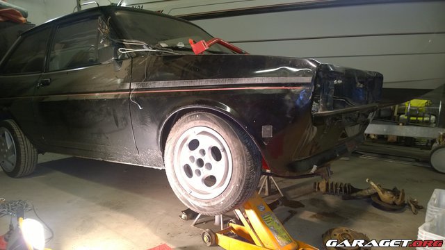

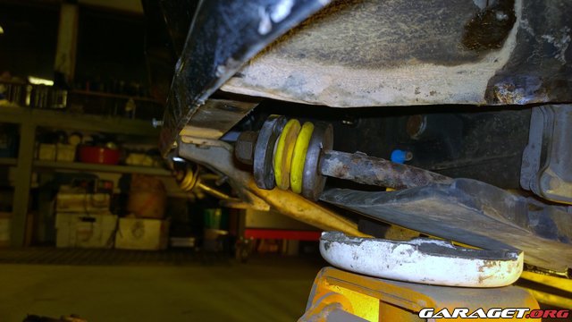

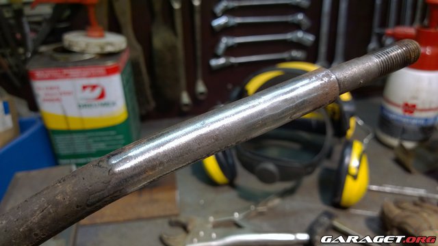

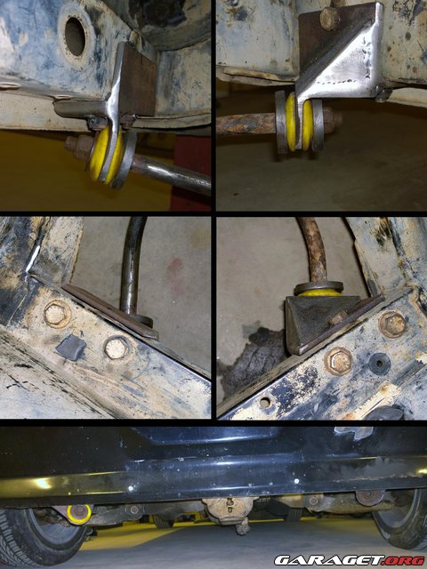

Höger sida färdig, staget avkortat och nytt fäste. Blev just så långt att det inte sticker ut under bilen smile
https://www1.garaget.org/gallery/images/185/184359/184359-a993fe15eaa083b00562c4d5c647dd34.jpg
?? ingenjörena på ford skulle gärna få förklara varför ena staget är nästan 10cm kortare tongue
https://www1.garaget.org/gallery/images/185/184359/184359-d10420a911426c2ac66961394266c5de.jpg
https://www1.garaget.org/gallery/images/185/184359/184359-682f210bdc0cf80acd1cbc98514f0179.jpg
https://www1.garaget.org/gallery/images/185/184359/184359-dc1386ddd3294d07a9748df08a69f8ee.jpg
https://www1.garaget.org/gallery/images/185/184359/184359-c6246c82f5ed20f372e7506b45ab28c5.jpg

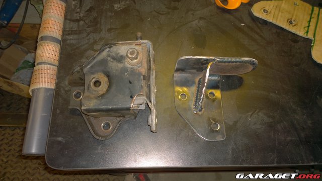

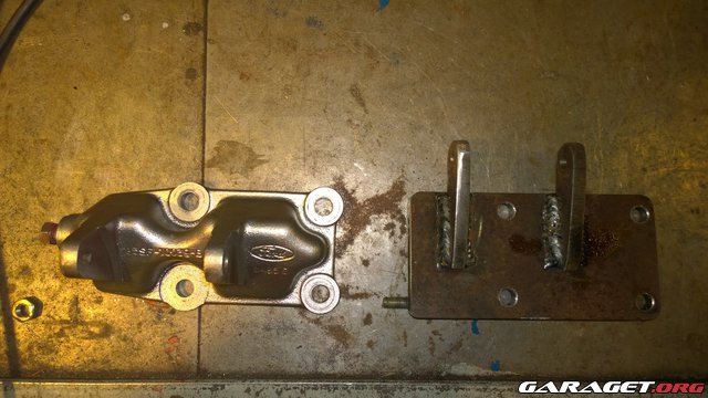

Vänster sidas fäste, lite annorlunda och kanske lite overkill menmen big_smile
https://www1.garaget.org/gallery/images/185/184359/184359-d58726794d3aaef25e3597c56a5c1c15.jpg
https://www1.garaget.org/gallery/images/185/184359/184359-55767ecd09746173e54edaa645203024.jpg
https://www1.garaget.org/gallery/images/185/184359/184359-7091243e288514d97e031899f8e3b585.jpg
Nere på egna nya framfötter igen tongue
https://www1.garaget.org/gallery/images/185/184359/184359-1db8624d254da2ee6161a7090d157118.jpg

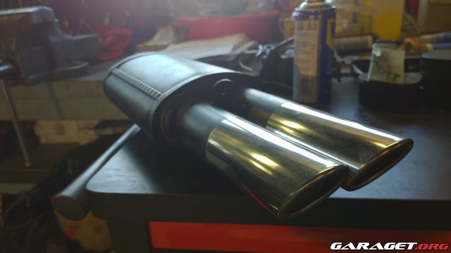

https://www1.garaget.org/gallery/images/185/184359/184359-7abd687dfd0ca6b64a49e93cb1018d4e.jpg
Fick billigt så måsta köpa den big_smile

mycket bra.. du kommer vara kung på fästen efter det här lol
142 Inlägg
24 november 2015
#59
jarleb skrev:
Spenstigt smile blir bra smile
Tack! Ja de har ju blivit ett o annat fäste lagat smile
