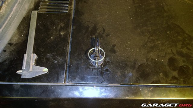

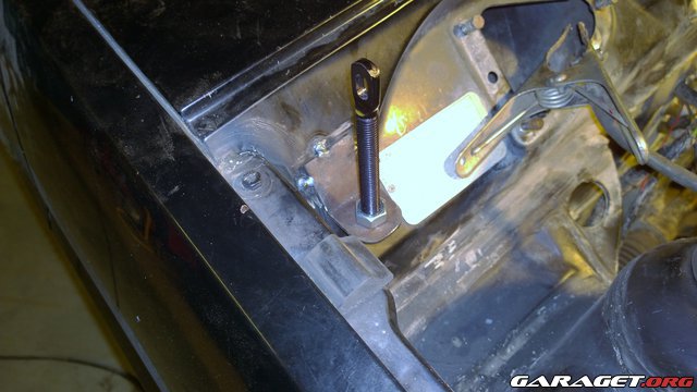

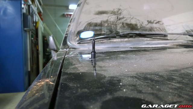

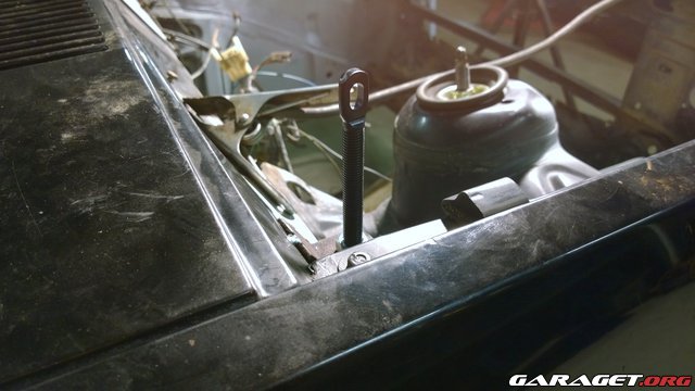

Så Biltemas huvlås nästan på plats

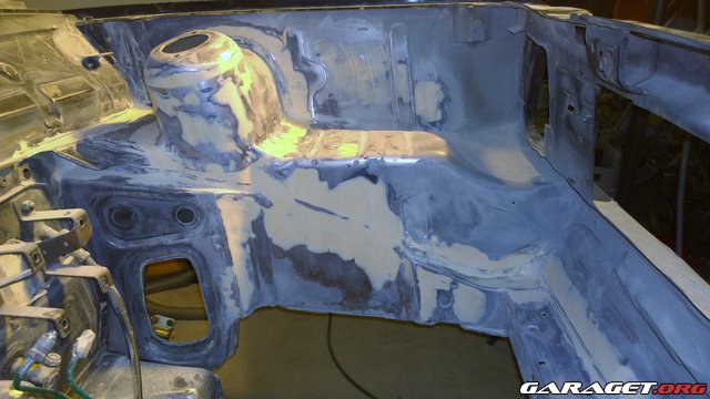

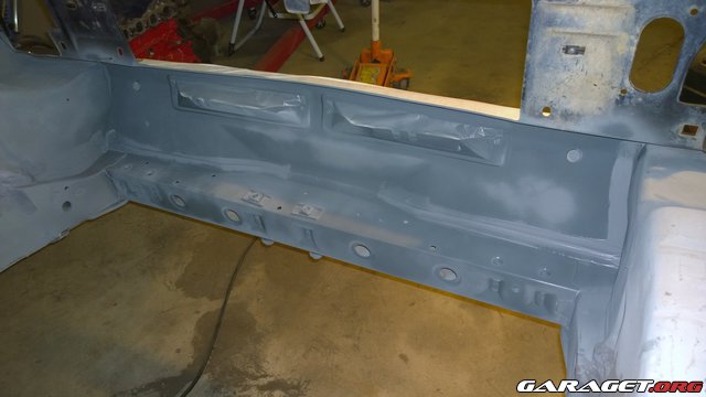

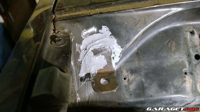

Har kladdat med korgkitt, slipa, grundmåla lite här och där. går lite långsamt men frammåt ändå smile

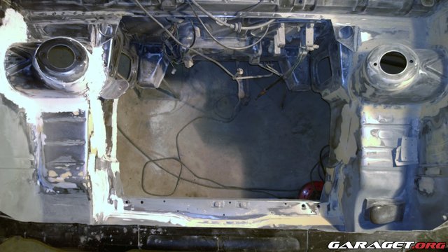

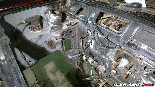

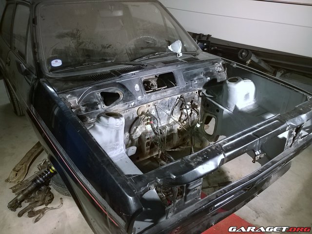

Lägger upp två tråkiga bilder, slipaslipaslipa, har satt som mål att måla motorutrymmet nästa veckoslut men får se hur det håller big_smile

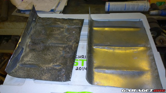

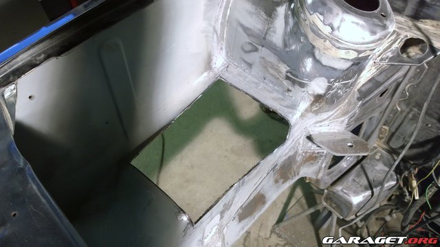

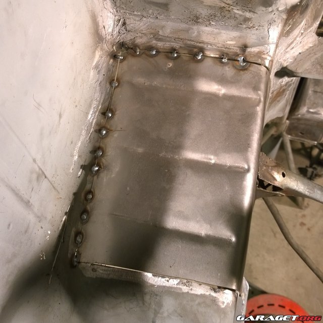

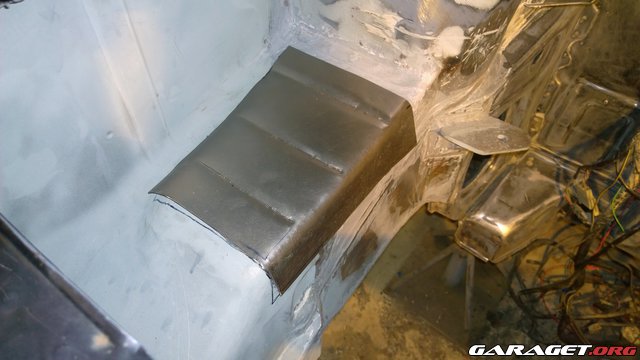

Okej så blev inget målas då halva motorutrymmet ännu inte är slipat o spacklat, bockade till en plåt för att byta ut på ena skärmen men då var ju svetsgasen slut så för tillfället har jag ett stort hål i skärmen big_smile nåjaa lite bilder istället nudå
https://www1.garaget.org/gallery/images/185/184359/184359-f77c54fd2fd278b440d744d0437898b4.jpg
Tänkte att det ändå är bättre att byta ut hela plåten då skärmen såg ut som en sil efter mina svetsreparations försök smile
https://www1.garaget.org/gallery/images/185/184359/184359-5cf3733ef0da93561579808aa838bcdc.jpg

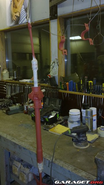

Slipade och grundmålade styrväxeln/kuggstången

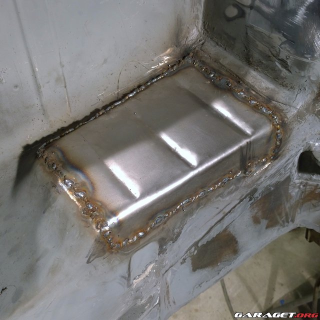

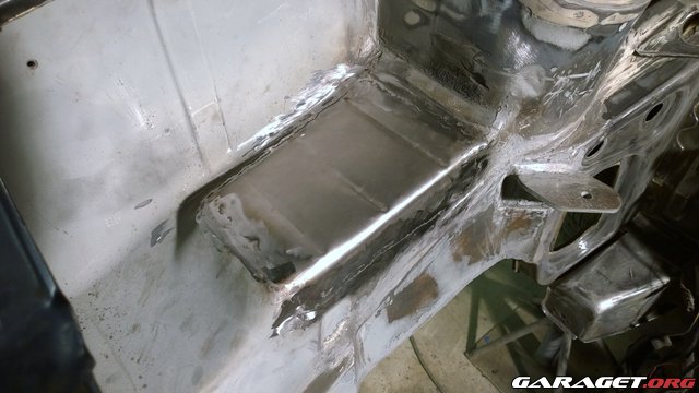

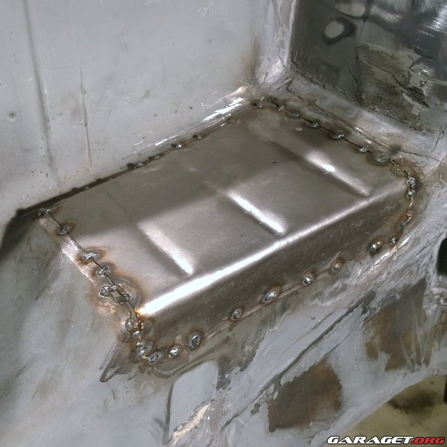

Sådär, fick mera svetsgas så nu var ny plåten dit svetsad, blev riktit bra faktist smile
https://www1.garaget.org/gallery/images/185/184359/184359-f7716b725e2a750b57943d24ff7e39ec.jpg
https://www1.garaget.org/gallery/images/185/184359/184359-3f46319151daf69afc21bfd1624a8421.jpg
https://www1.garaget.org/gallery/images/185/184359/184359-202e24d33c531deb13a2d970931d7411.jpg
https://www1.garaget.org/gallery/images/185/184359/184359-74cc31222fa5596a027d3650eefc2473.jpg

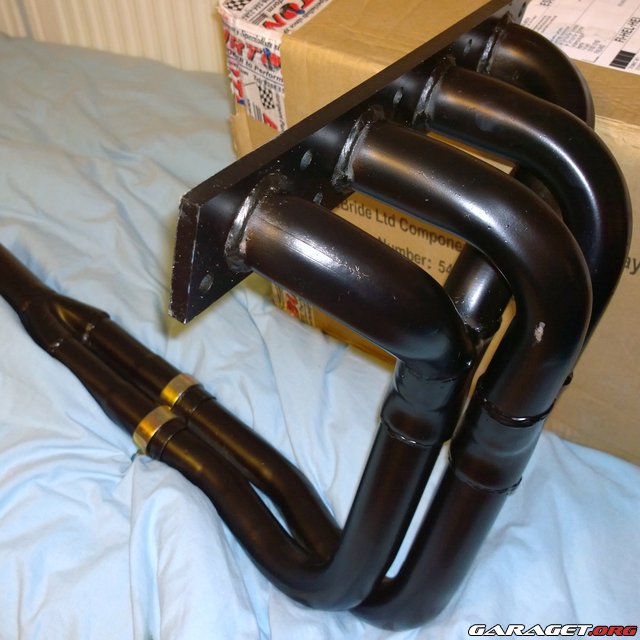

Fick ett efterlängtat paket dagen före nyår, tog 1,5mån från England big_smile
https://www1.garaget.org/gallery/images/185/184359/184359-1c90d6c575cd7f4c70eea36036a1d2ba.jpg
https://www1.garaget.org/gallery/images/185/184359/184359-2ec55f6b90abb9f6c0ae2089eb9e622b.jpg
https://www1.garaget.org/gallery/images/185/184359/184359-1955d384bc2590baca774fe5c4526744.jpg

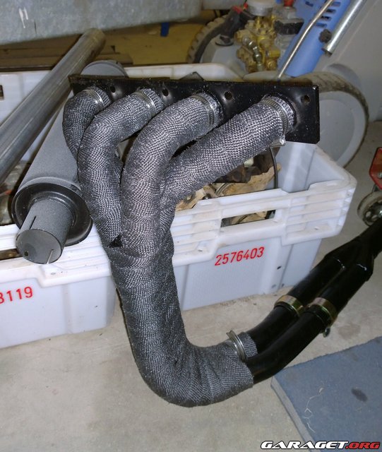

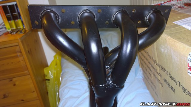

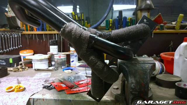

Skall lindas med avgasbandage, nån som vet om det är stor skillnad mellan Biltema eller något annat bandage(vad för märke isf) ??
https://www1.garaget.org/gallery/images/185/184359/184359-19356a5384a9b994c3adf4364972b35f.jpg
Snart klar med spacklingen, usch vilket jobb och ändå kan jag inte säga att slutliga ytorna kommer vara 1:a klassiga...

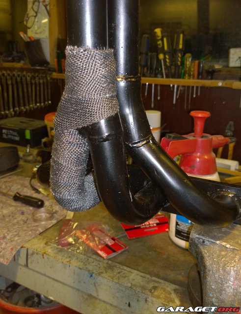

Sådär avgas serien lindad smile var inte helt enkelt att få det spänt och snyggt men lyckades ganska bra. Fick bli biltema bandage så får håppas att det inte brinner upp eller händer något annat skumt roll

#71
Är ingen direkt skillnad mellan Biltema och andra tillverkare, glasfiber som glasfiber.
Något att tänka på dock, är att när du monterar avgasbandage såhär är att värmen kommer ledas bort till den ytan som inte är ombunden. Så du tänker på att det blir RIKTIGT varmt på de ställena du inte har bandage just nu. smile

#72
madcircle skrev:
Okei tackar för den informationen! Så i mitt fall kommer det då bli varmast under motor var de grenar sig till grövre rör och där borde ju luften kyla det bra när man kör? Så borde ju vara helt okej såhär cool

Ser bra ut tycker jag. Svårt att få det helt täckt vad jag förstår (har själv aldrig lindat).
Du får väl köra ett tag och sedan inspektera. ser det kass ut då är det bara att göra om i så fall.

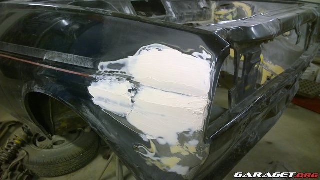

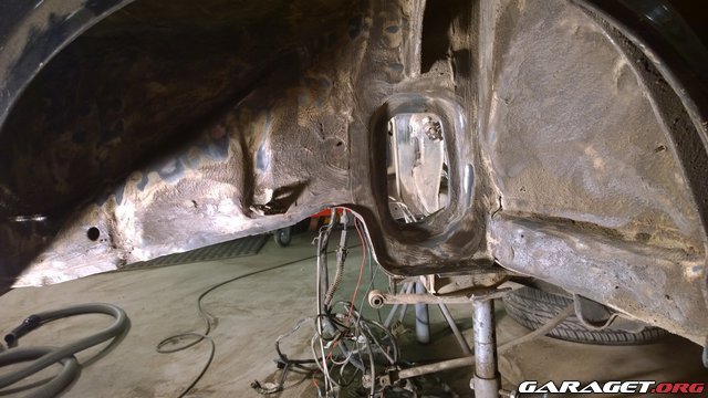

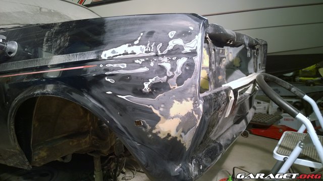

Fortsatt slipa lite utanför motorutrymmet då bilen hade en stor buckla i höger framskärm, fick den utklämd för hand ganska bra men eftersom man inte rymms och slå/forma plåten med hammare från baksidan så kommer jag köra med spackel istället big_smile javet att det inte är riktit rätt men vad gör man när man inte är plåtslagare och bilen troligtvis skall lackas om nästa vinter mera seriöst big_smile
https://www1.garaget.org/gallery/images/185/184359/184359-6dac55f42f5234f206435a3a156e29bc.jpg

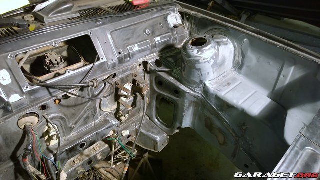

https://www1.garaget.org/gallery/images/185/184359/184359-b02eb8aec1000d90bfa61880c29ff406.jpg

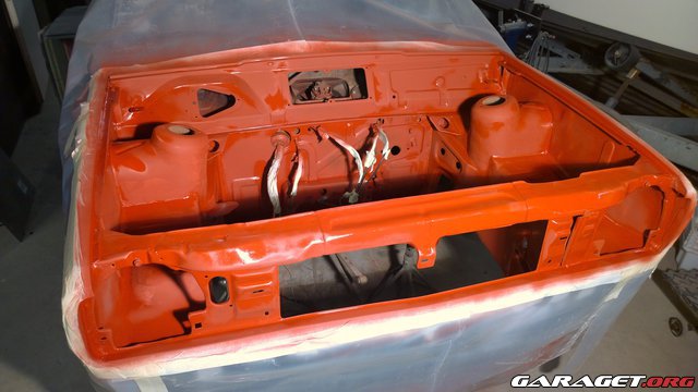

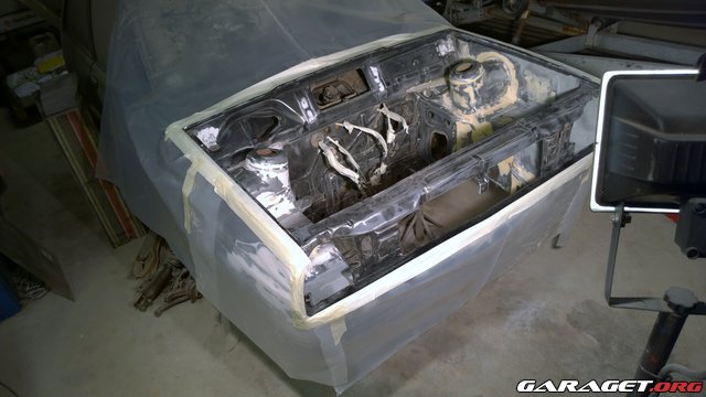

Lite maskering
https://www1.garaget.org/gallery/images/185/184359/184359-c03f6a17605f5929aaa1cf0d0fbf4276.jpg
Grundat
https://www1.garaget.org/gallery/images/185/184359/184359-8aabebd8911ea6d91f46b968eae88b46.jpg

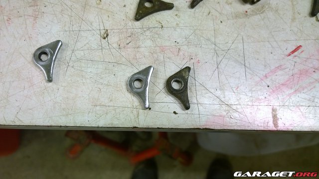

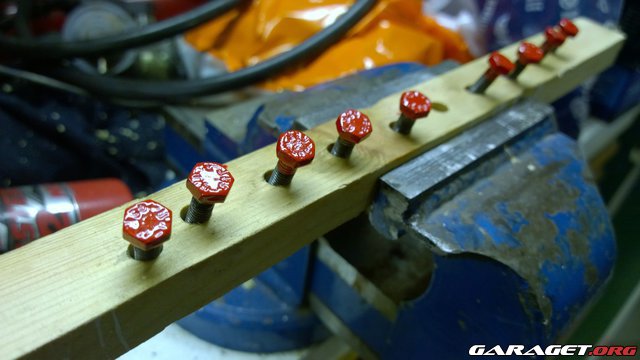

Ventilkops brickorna upputsade för klarlack
https://www1.garaget.org/gallery/images/185/184359/184359-1ed19fef979ad4be9960c0d8ad7a3e3a.jpg
Ventilkops bultarna lackade big_smile motorrummet lackas troligtvis nästa vecka
