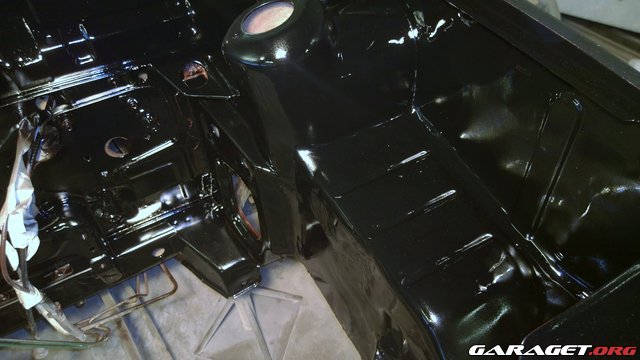

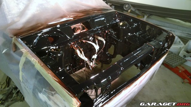

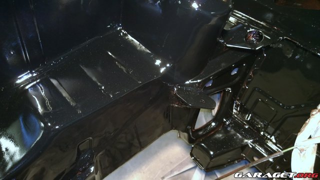

https://www1.garaget.org/gallery/images/185/184359/184359-f5f4633411446e449437418eabdd49a0.jpg
https://www1.garaget.org/gallery/images/185/184359/184359-a85cb99b3d472da25c55e5d8c7467e8e.jpg
Målat, men inte helt nöjd... klarade mej utan rinningar och de plana ytorna blev helt bra men i skarvarna lyser det rött igenom sad
619 Inlägg
23 februari 2016
#88
Ett knep är att spreja ner i en burk och sedan fylla i sprickorna med en smal pensel. Om det är i en skarv kommer det knapt synas om det inte blir perfekt yta.
Japp du har rätt. Men det syns nästan inget rött om man inte riktar ljuset direkt på skarvarna, sprayade alla skarvar pånytt så det är ganska bra nu, sålänge man inte har en strålkastare big_smile
619 Inlägg
24 februari 2016
#90
Göttans.. med motor och tillbehör i kommer det synas ännu mindre dessutom.

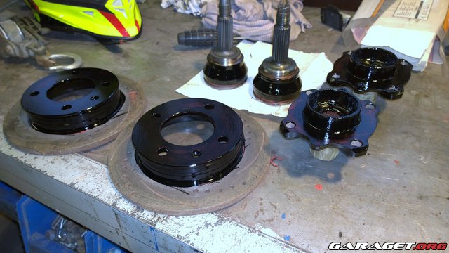

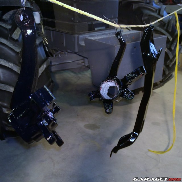

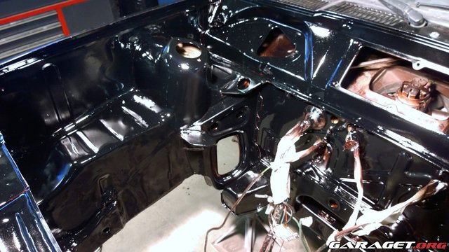

https://www1.garaget.org/gallery/images/185/184359/184359-85a1161f9a4c79baa5a611e83aac9bfe.jpg
https://www1.garaget.org/gallery/images/185/184359/184359-0cda7fa6a24d231d64818a8daadcd894.jpg
https://www1.garaget.org/gallery/images/185/184359/184359-dcf6c9c54be6a9c47b0349c32bb08717.jpg

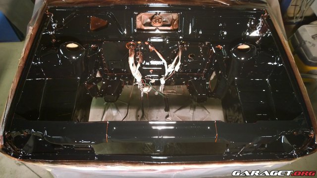

Några nya bilder på motorutrymmet smile
https://www1.garaget.org/gallery/images/185/184359/184359-10d4298ea4988a3c5b3230e527fecc2e.jpg
https://www1.garaget.org/gallery/images/185/184359/184359-5695606b6fb340b04bbad98fc582107d.jpg

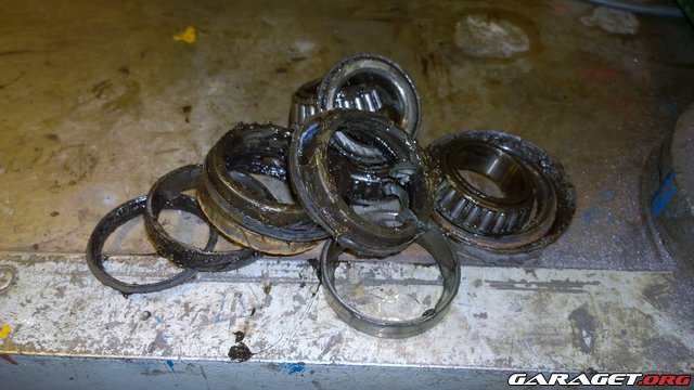

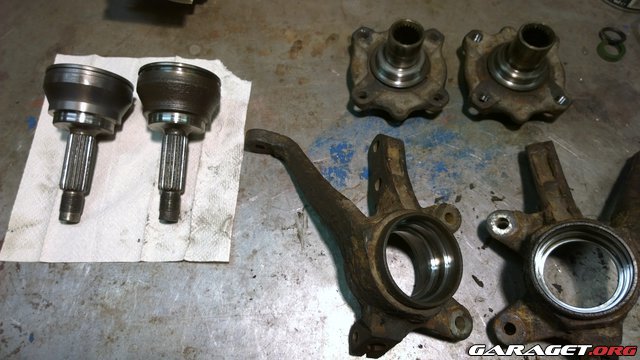

Fram hjulnaven isär för nya lager
https://www1.garaget.org/gallery/images/185/184359/184359-56bb2b56cabf14a651a1c4aa562fa64a.jpg
https://www1.garaget.org/gallery/images/185/184359/184359-08629a5fb58283cbb82102d75343a317.jpg
https://www1.garaget.org/gallery/images/185/184359/184359-c7797f0a584340d65911b93149235998.jpg

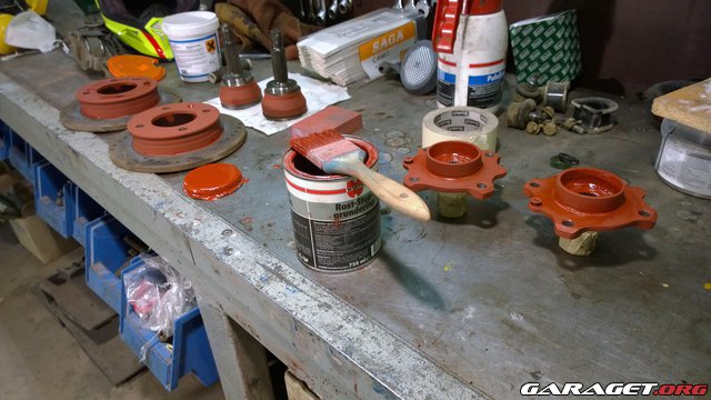

Men före nya lager blev det sandblästring och ny färg smile

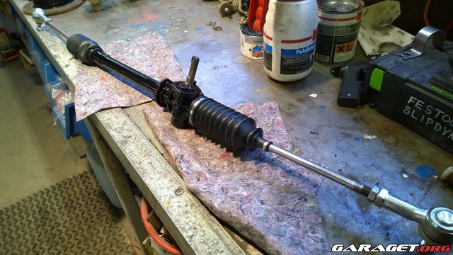

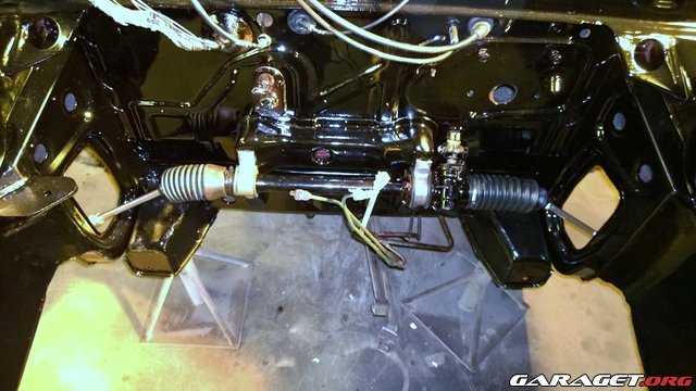

https://www1.garaget.org/gallery/images/185/184359/184359-9b2053eaf639ad9f93721e5b93f7d033.jpg
https://www1.garaget.org/gallery/images/185/184359/184359-113bb03c71499f821963f7ed9dc77d42.jpg
https://www1.garaget.org/gallery/images/185/184359/184359-cf78c99886ad9cb817d81223b388a648.jpg
Styrväxeln med nya gummin blev första saken tillbaka monterad i bilen
