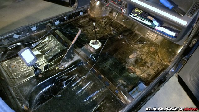

https://www1.garaget.org/gallery/images/185/184359/184359-40a5ad451d771e99ab6b181289cdd954.jpg

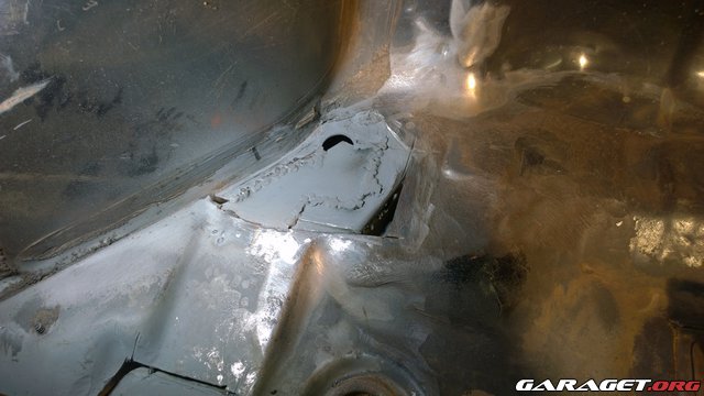

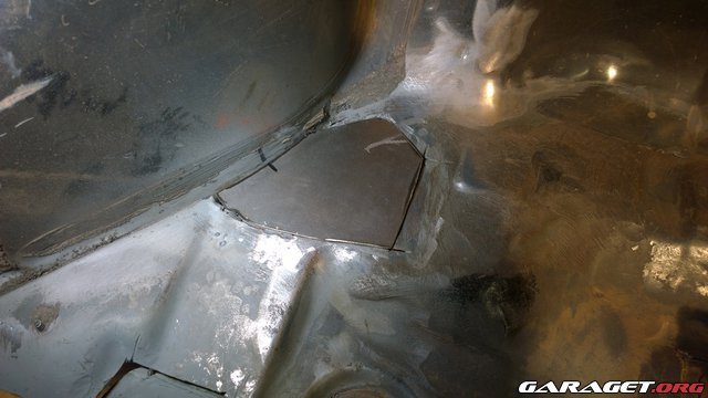

Som sagt så är bilen tömd och batterikabeln är dragen från bagaget till motorutrymmet, golvet i bilen är i super skick men i bakluckan var det värre, så där är det rostlagning som gäller just nu.

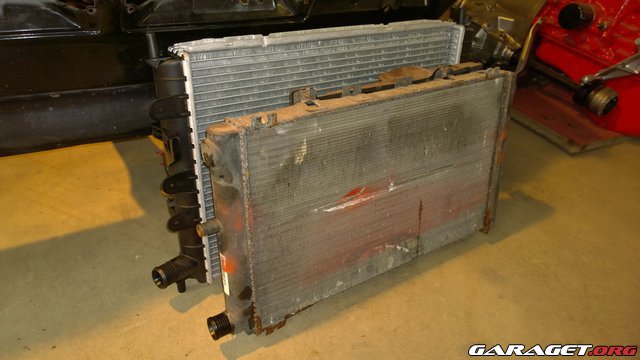

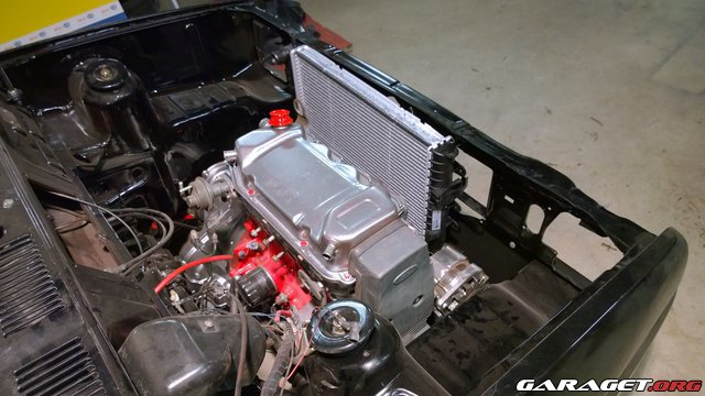

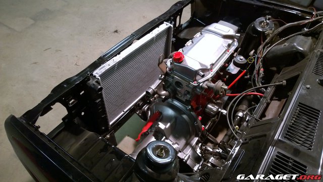

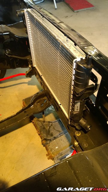

Kylar problem smile som tidigare nämt så har jag ingen hel eller passande kylare så var till min trogne resevdelsförsäljare idag (Kirkkonummen Varaosa) för att se vad en ny skulle kosta. Ny kylare till fiestan med cvh motor var ca.100€ men så sade han att han hade en diesel escort kylare liggande som jag skulle kunna få köpa för 40-50€ om den passar. Så jag fick med hem escort kylaren för att prova och ser ut som att den nog ska gå dit med små modifikationer.
https://www1.garaget.org/gallery/images/185/184359/184359-513b14ead5bb750f23cd81c59b99ba17.jpg
https://www1.garaget.org/gallery/images/185/184359/184359-cf01f7a8be06806b2915816ea2ba4a19.jpg
https://www1.garaget.org/gallery/images/185/184359/184359-7baf1b1ae8e5a481e8998a00636ed0f7.jpg
Ända skillnaden på kylarna förrutom storleken är att escort kylaren inte har nån utgång till expensionkärlet, så min fråga TILL ER är nu att går det att koppla in expensionkärlet med en T-koppling på inkommande slang till kylaren? På första bilden syns gamla kylarens expensions utgång

http://www.ebay.de/itm/291628427110?_trksid=p2060353.m1438.l2649&ssPageName=STRK%3AMEBIDX%3AIT en sådan köpte jag till min bil
Jepp cvh orginal. Gjorde lite google research och kom fram till att det ska gå bra att koppla in exp.kärlet på nedre kylarslangen med t-koppling smile

jag har ju allt redan så. tänkte mest på att du får tag i en redig kylare. från saxo ska visst passa med

Javisst smile ska nog köra på escort kylaren o spara lite pengar, skadar ju inte med lite större kylare

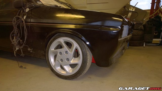

https://www1.garaget.org/gallery/images/185/184359/184359-b57b6263d664c069dcde0330ae971e11.jpg
https://www1.garaget.org/gallery/images/185/184359/184359-c5347cc4ad111f3f8d69b08b5d18fadb.jpg
https://www1.garaget.org/gallery/images/185/184359/184359-09ea81eeb096b9054a8e5ea84955f350.jpg

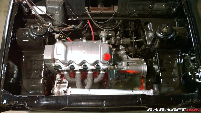

JAPP ! motorn på plats big_smile
https://www1.garaget.org/gallery/images/185/184359/184359-de556128cf1211fb725a3d913dd06587.jpg

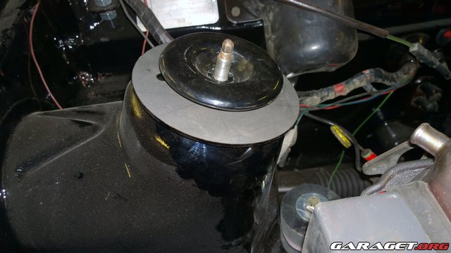

Passligt låg, går att sänka ca.5cm ännu big_smile just nu är det ca.9cm mellan marken och motorbalken. Lägsta punkten får vara 8cm enligt finska lagen.
https://www1.garaget.org/gallery/images/185/184359/184359-8de507d4b1d09ebba58e0b7af862b150.jpg
https://www1.garaget.org/gallery/images/185/184359/184359-e49f8b58ce5784891df24e7bb9b1fb77.jpg

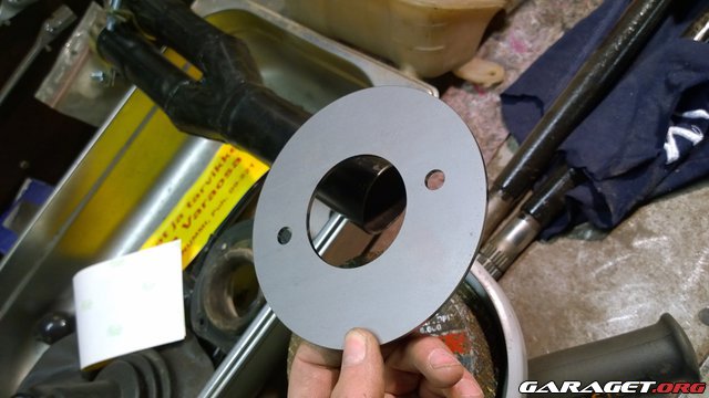

Fick dessa utskurna med laser, då hålen i fjäderbenstornen fram är 7mm större i mk1an som mk2an. Skall svetsa fjäderbensstaget i dessa.

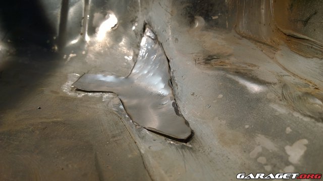

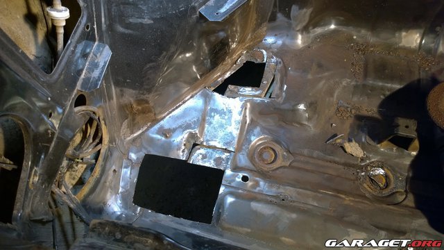

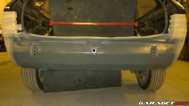

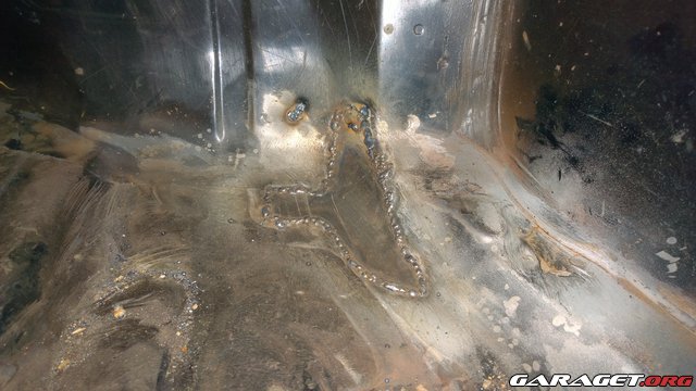

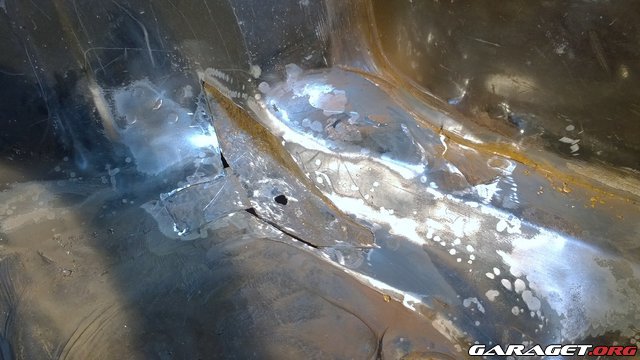

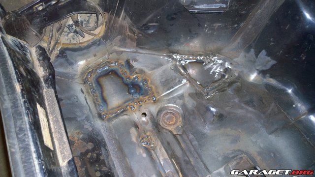

Några timmar blev det med fiestan igår, så nu är alla rosthål i bakluckans golv lappade o svetsade. Även orginal bakljus hål fast svetsat, då jag har mk2 baklampor med bakljus. Han också med lite grundfärg före jag tog kväller.
