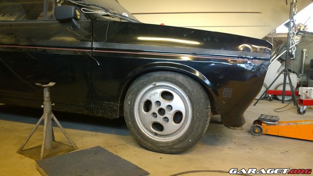

Angående fälgarna så har jag 2serier till med alu fälgar, 13" o 14" om jag kommer rätt ihåg. Men tror rs fälgarna(de som är under nu. 15") blir bäst. Kan se om jag hittar bilder på de andra.

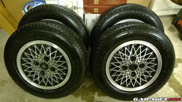

Såna här fälgar har jag till, båda var tydligen 13" vilket är lite smått tycker jag big_smile
Andra förslag på fälgar tas förståss emot!

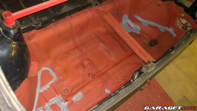

https://www1.garaget.org/gallery/images/185/184359/184359-71fddfe7969bd20f88a835ebf62bc240.jpg
Svetsfogarna tätade o grundmålat
https://www1.garaget.org/gallery/images/185/184359/184359-c56a1826c39ecf6d7b939c5853d2dba9.jpg
https://www1.garaget.org/gallery/images/185/184359/184359-5d0e590e817bea189beb973f396de0e0.jpg

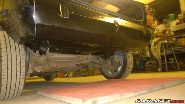

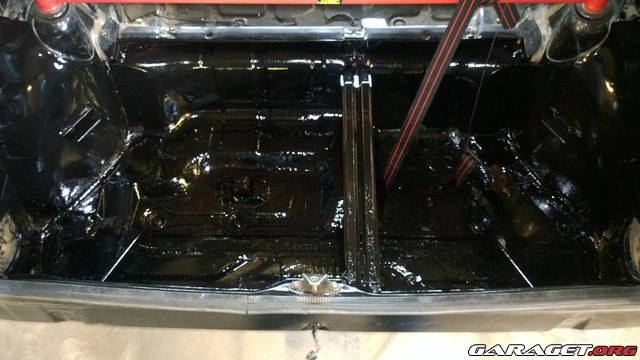

Målat svart innanför och under. Batterilådans rem fast skruvad i bottnet.

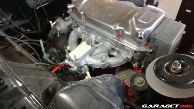

Sodablästrat insuget och montera det

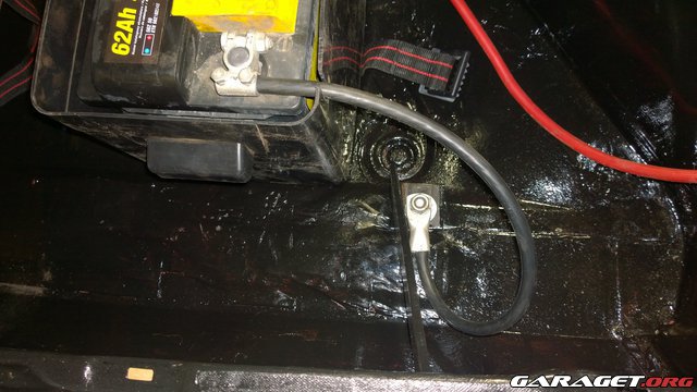

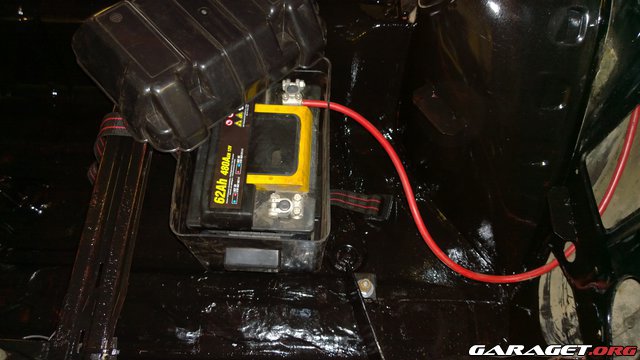

Batterit på plats och kablarna färdiga i bakluckan

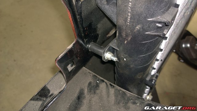

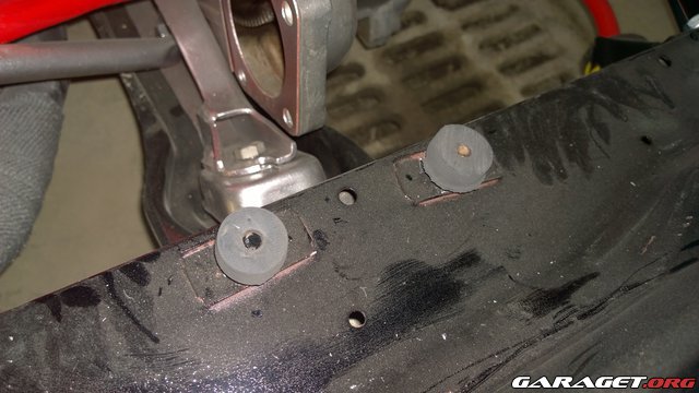

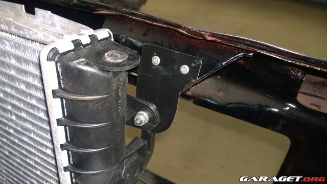

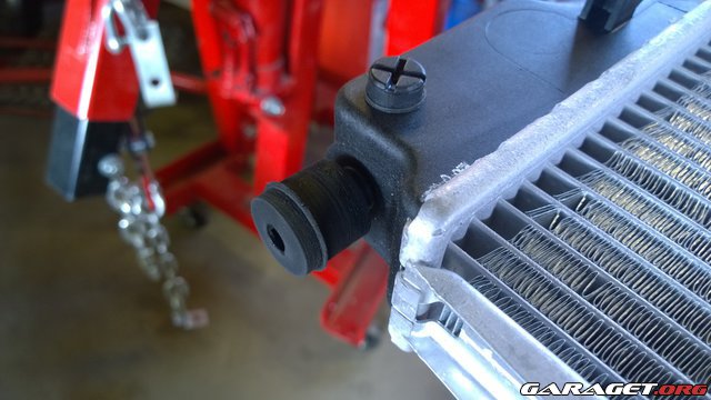

Puckarna kom till nytta igen när jag lagade nedre stöd/fäste för kylaren smile
https://www1.garaget.org/gallery/images/185/184359/184359-31f03d0a34df93fb4e19f966cc8eb927.jpg
https://www1.garaget.org/gallery/images/185/184359/184359-d7fde145303797808fc8d4e8d9ba4665.jpg
En liten plåt, en holk och bultar och muttrar så var kylaren fast.

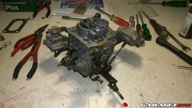

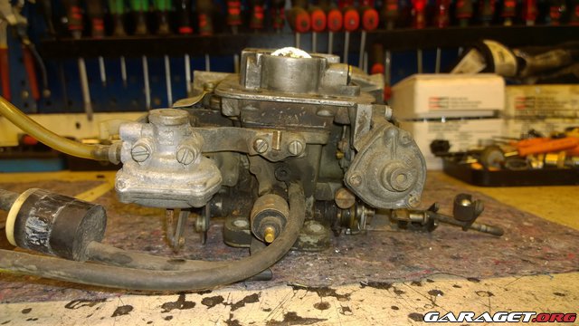

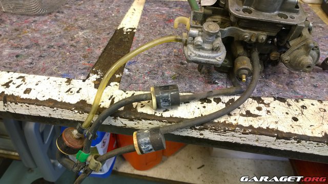

Kylarslangar och service-kit till förgasare är beställt. Förgasaren skruvade jag isär och tvättade i ultraljudstvätten på jobbet. Någon som vet hur alla vacumslangar skall vara runt förgasaren? en jävla oröra är det iallafall.

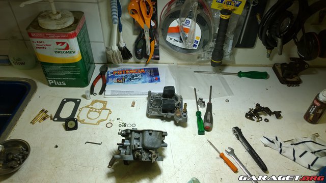

Fick lite post igår som innhöll förgasar delar, mycket småa delar kan jag säga smile
https://www1.garaget.org/gallery/images/185/184359/184359-726f0ac7908de151fab9e914a59736b1.jpg
https://www1.garaget.org/gallery/images/185/184359/184359-ad9bd93925cf74cdfeeecc700fb08b02.jpg
Ihopplåckad igen efter några timmars arbete, tog massor av bilder medan jag tog isär förgasaren och skulle nog int fått ihop den rätt annors.
https://www1.garaget.org/gallery/images/185/184359/184359-03690f88518cb02f751b3d35c82ef0a1.jpg
Före ultraljudstvätt och packningar

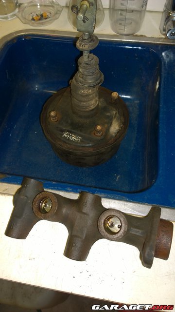

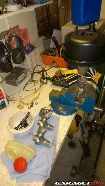

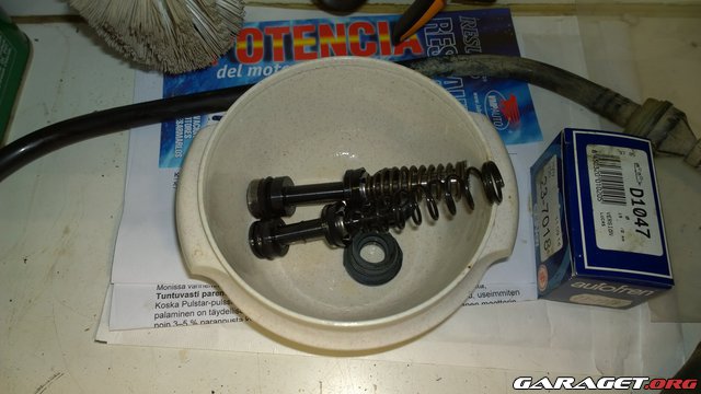

En ful broms servo och en läckande bromscylinder smile
https://www1.garaget.org/gallery/images/185/184359/184359-c1881b584f0034cb0ee05bedc0b61e29.jpg
Kolvarna putsade med nya packningar
https://www1.garaget.org/gallery/images/185/184359/184359-1dbc36b1cd7fccce267a5f6a42396a29.jpg
Servo och cylinder sodablästrade och målade klara för montering imoron

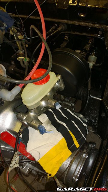

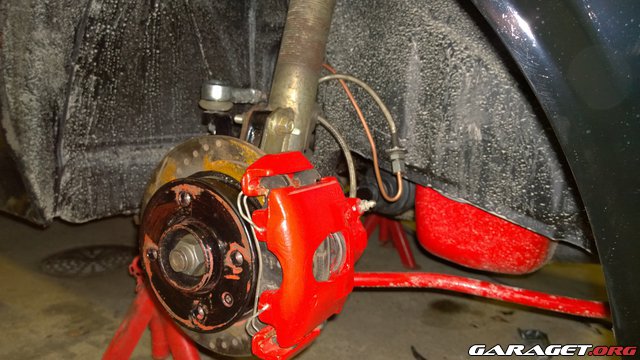

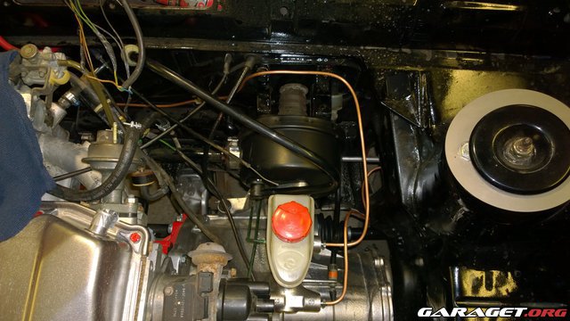

Bromscylindern och servo på plats, nya bromsrör fram draget. Bromsklossarna behövdes slipas ned för att inte skrapa i skivan mot navet.

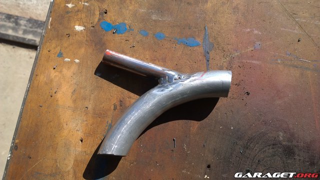

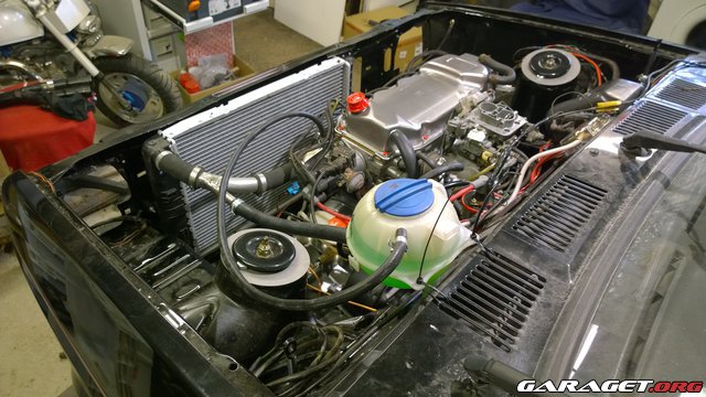

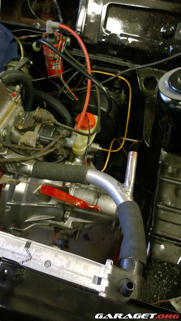

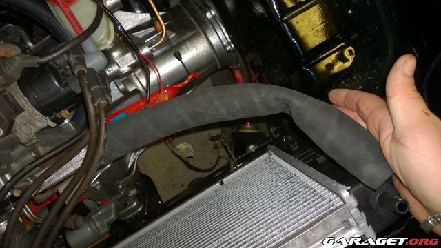

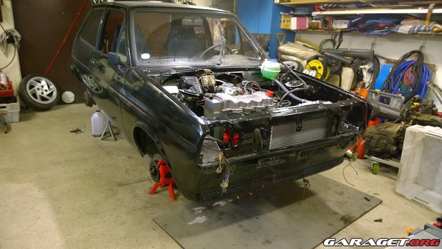

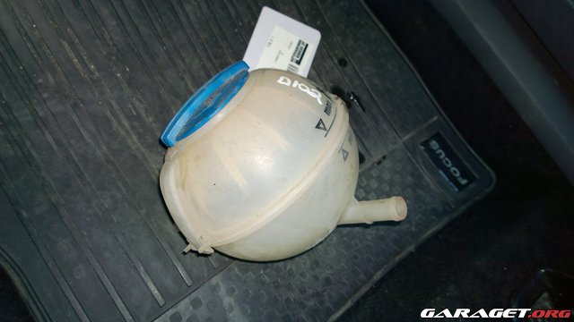

Kylarlangarna jag beställde tar ännu ca.5veckor så drar med vanliga kylarslangar nu först. De grövre slangarna ville bara väcka sej så fick ta och sätta dit en metalkrök istället, passade dock bra då jag ändå måste fördela till exp.kärlet där.
https://www1.garaget.org/gallery/images/185/184359/184359-4c598de2d5291f2a3089505201849a8b.jpg
Vw polo exp.kärl bara att putsa upp och skruva fast smile
För övrigt så är motorn så långt att den snurrar när man tar på nyckeln nu bara kylsystemet fast och så borde den gå att starta. Siktar på första starten på lördag.

Nu är du riktigt nära med andra ord. Hoppas man får se en video på uppstarten smile
Du kan ju göra en jämförelse mellan de köpta kylslangarna och din lösning sen och se ifall ett rör är bättre, sämre eller irrelevant. Kan vara intressant för folk som jagar varje liten effektökning.
Snyggt jobbat i alla fall smile
Jaa ska försöka få till en video på starten. Ja skall testa lite sen när jag får mina riktiga slangar och roligt att det ser bra ut i andras ögon med, det gillas alltid big_smile

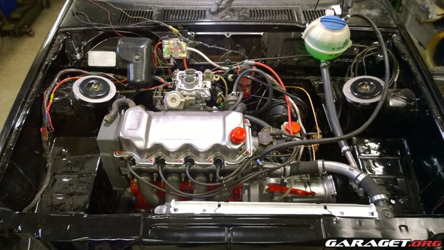

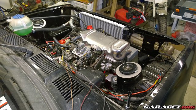

Godmorgon alla följare smile
Så igår blev det då första starten efter att bromsarna var luftade, exp.kärlet snabbt fastsatt för start och alla vätskor påfyllda.
Bilen utskuffad från garaget, lite bensin i tanken och lite direkt i förgasaren, tog på nyckeln och den startade!
MEN gick endast på bensinen i förgasaren, fick inte pumpen att suga så blir att köpa en ny på måndag.
Blev ingen video då jag inte hade nån som kunde filma, men kanske sen med nya pumpen o den går lite längre.
För övrigt så gick den som en dröm så länge bensinen räckte smile

Det motorrummet kommer bli riktigt snyggt med lite kabelhantering smile
Gött att motorn hoppade igång direkt också.
.. om du i framtiden funderar på att öka efekten kan du passa på nu och kolla så att bensinpumpen klarar av leverera ett högre tryck. Trist om du börjar öka HP och pumpen säger stopp.
