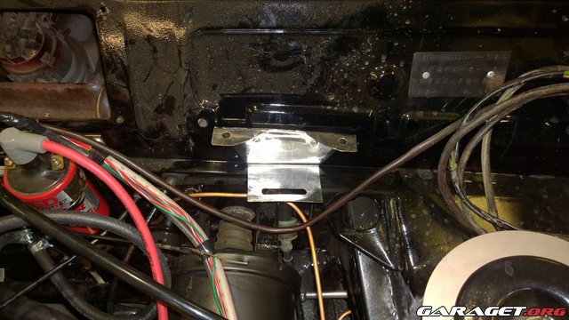

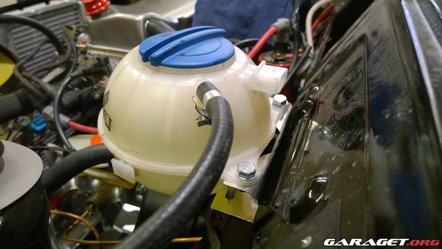

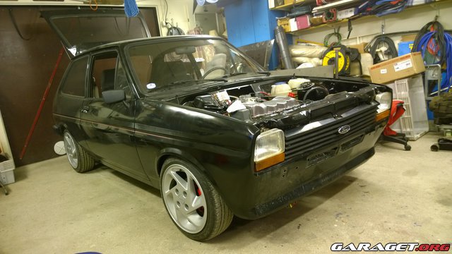

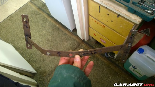

Fäste för exp.kärlet lagat och klart

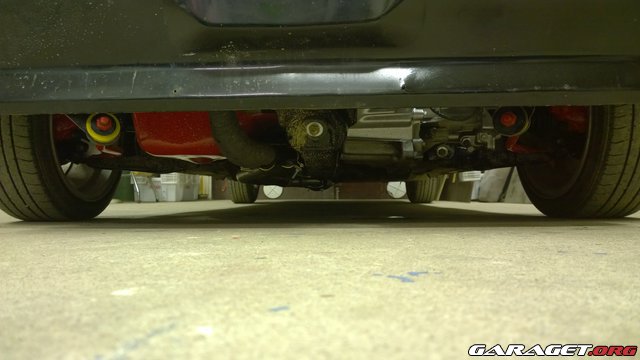

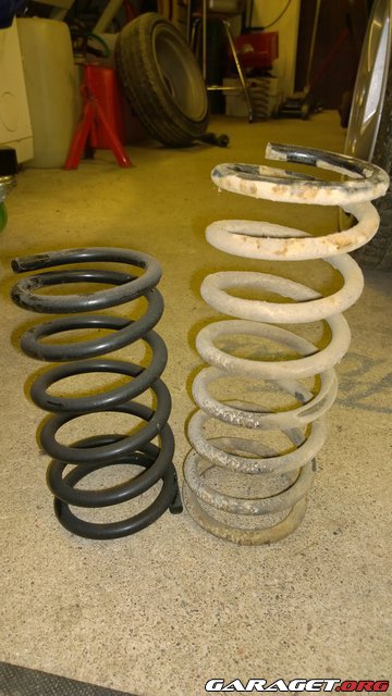

Bakändan sänkt, var en viss skillnad på fjädrarna big_smile

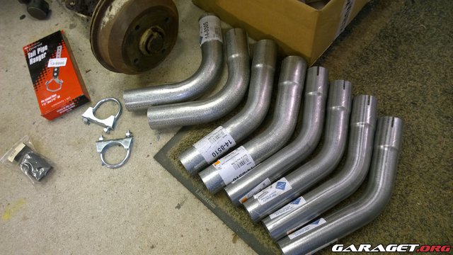

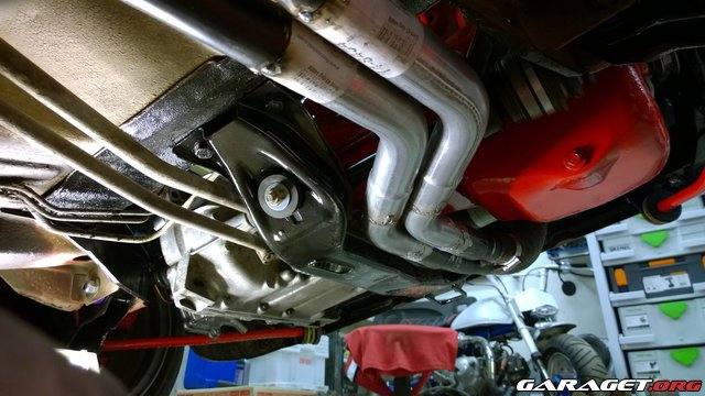

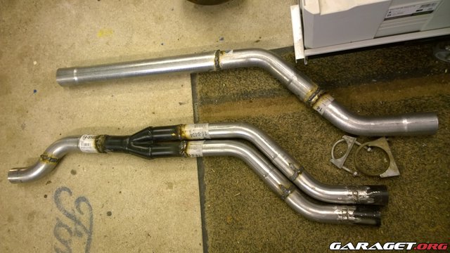

Avgasböjar köpta och avgasröret svetsat, blev rätt så bra fast det var trångt att komma förbi motorbalken framme. Måste ännu höja upp mittdämparen en aning och skruva upp fjädringen fram för att int bli för lågt

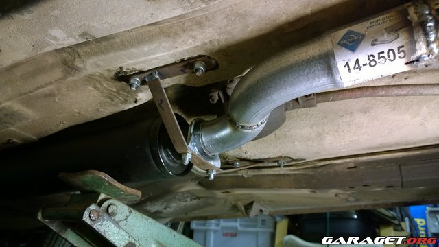

Stödet för avgasröret mitt under bilen lagat, blev rätt nöjd, mycket måttas men passade på första gången big_smile

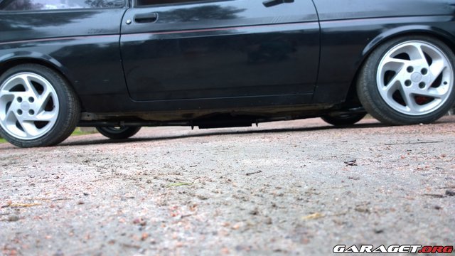

Fram coilisarna fullt uppskruvade och bakdämparne ställda styvare så ska den nog gå igenom besiktningen, ca9cm under mittdämparen just nu.

Snyggt!
Det enda jag kan tänka mig är att du kanske inte vill ha avgaset stumt monterat. Plåten expanderar när det blir varmt och eftersom det sitter fast fram kommar all rörelse bli bakåt. Till slut kommer något få ge med sig.
Ur ett livstidsperspektiv kan det därför vara bra att hänga upp det i gummi.
Är dock mkt imponerad över hur tajt du fick det smile

Precis vad jag också har funderat på, det där med gummiupphängning. Dock finns det inget rum att sänka röret neråt så blir nog att fundera lite till på saken smile Är själv också nöjd med hur tajt det blev, bakdämparen skall ännu höjjas lite o som sagt kanske någå gummi emellan på mitten.
googlade på "rubber mounts for exhaust" och hittade en hel del. finns nog sätt att hänga upp det i gumme utan att tappa i höjd.
Med tidigare lösningar man sett tvivlar jag inte på att du löser detta också wink
