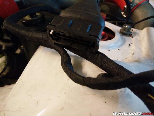

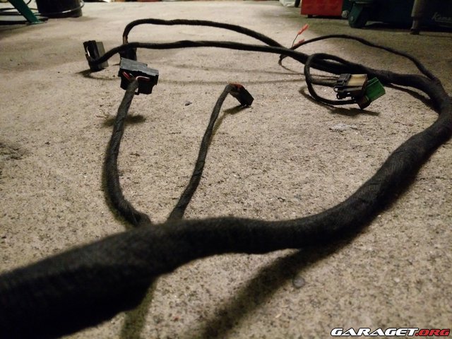

Hittade kontakten som jag skulle flytta, kvar på sin gamla plats...
Så fick öppna härvan igen, gör om och gör rätt!
Har en hel godislåda med bortplockade kablar och kontakter, nästan lite spännande att se om jag gått för långt, fick även dit z32 luftmassemätarkontakterna så all el under huven är färdig nu!
Ska bestämma mig om original olja/vatten värmeväxlaren ska få vara kvar eller inte då vissa säger att den brukar gå sönder (enkelhet/hållbarhet mot kortare tid till ok oljetemp).
Jobbigt val men just nu lutar det åt att den ryker! Har då fått plats för att montera oljekylen nu smile
Kommer inte åt bilderna genom surfplattan så de kommer i nästa uppdatering!

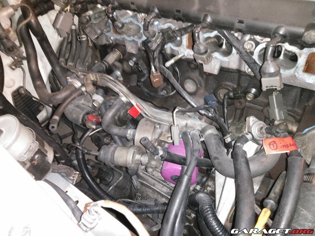

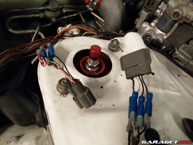

Sådär! Först bilderna från gårdagen, originalkontakterna som skarvats dit någon gång åkte bort, och sen lödde jag fast de andra kontakterna och körde på med kabeltejpen! (Fastnade lite bättre på bild den här gången)
https://www1.garaget.org/gallery/images/216/215461/215461-924f4ec2df1feea532a598e913fbd0a9.jpghttps://www1.garaget.org/gallery/images/216/215461/215461-6d566e7877457ea1d89186e12f201e00.jpg

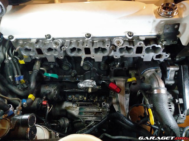

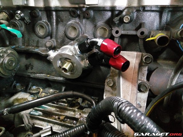

Sen var det ju oljekylaren jag höll på med, börjar med före bilden!
https://www1.garaget.org/gallery/images/216/215461/215461-bcdf374df1288affbddbc86dce5ad219.jpg

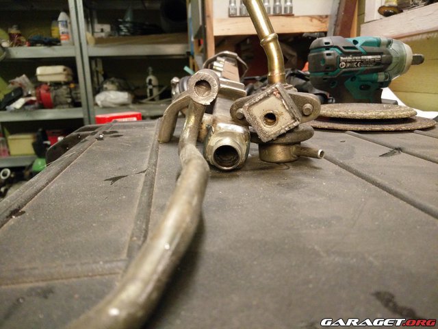

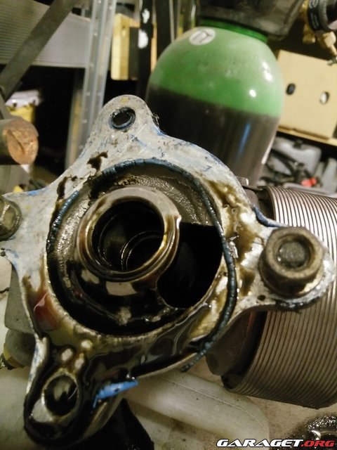

Kunde inte montera oljetermostaten som jag ville på originalkylaren, så den åkte bort (och det var nog lika bra det! känns lite olustigt att hitta packning på tub här...)
https://www1.garaget.org/gallery/images/216/215461/215461-aed44145b7d103c79c55bb4ba73da21e.jpg
Sen efter att ha skrapat bort den stenhårda originalpackningen och silikonrester så blev det såhär!
Slangar/rör med samma färg på tejpen hör ihop, får se om jag löser det i veckan eller om det blir senare.
https://www1.garaget.org/gallery/images/216/215461/215461-702a401f899d0b5ac0e533d55abda09e.jpg
https://www1.garaget.org/gallery/images/216/215461/215461-68e1bd2b54065d1e3cdd27d31b44eb5a.jpg
Oljetrycksgivaren ska monteras i blocket, istället för bulten snett ovanför till vänster om oljetermostaten (används original på de andra RB-motorerna).
Klurar lite var jag ska få plats med oljetempgivaren bara, hade motorn varit utanför bilen skulle jag satt den direkt i tråget men tänker inte borra i det på plats smile

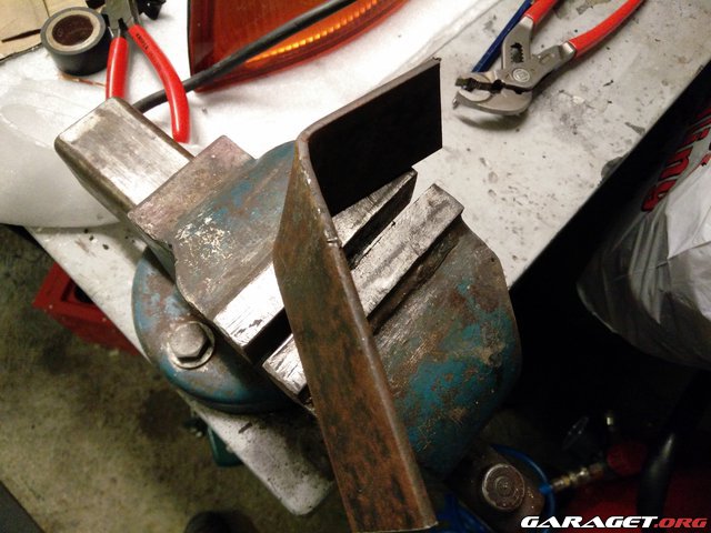

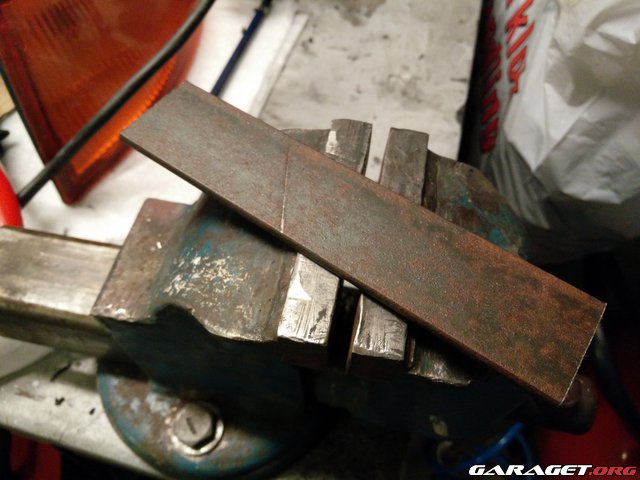

Började med att kapa av en bit av plattjärnet från bra att ha-högen.
https://www1.garaget.org/gallery/images/216/215461/215461-c63cccb3460469772b1d383e2ec3fa19.jpg
Böja lite här, böja lite där och borra några hål (glömde ta kort efter det här)
https://www1.garaget.org/gallery/images/216/215461/215461-7d5e6e2e27d6bc9780ac4c02153d9276.jpg

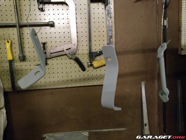

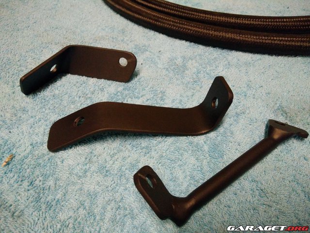

Blästrat och rostskyddat! Tur att det går att rädda fula svetsar med vinkelslipen wink
https://www1.garaget.org/gallery/images/216/215461/215461-35b94b8e634d09f71bfae82153a55937.jpg
Sen lite svart färg så det inte sticker ut.
https://www1.garaget.org/gallery/images/216/215461/215461-c9eff19b3b5231adaf39e7ff28caf443.jpg

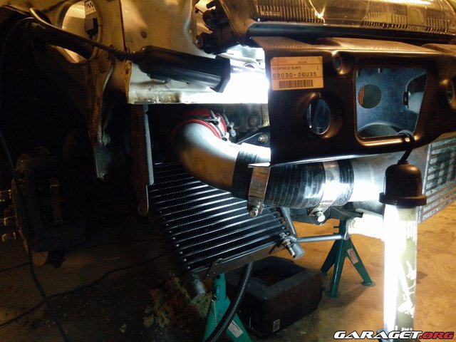

Antingen så underskattade jag hur mycket plats jag hade för kylaren, eller så är den större än jag tänkte...
Behöver hur som helst 90° AN-kopplingar för att få plats med slangarna, och nya bultar för att få fast oljekylaren!
https://www1.garaget.org/gallery/images/216/215461/215461-bd67a4dafdc453f6e6a52aa52399c599.jpg

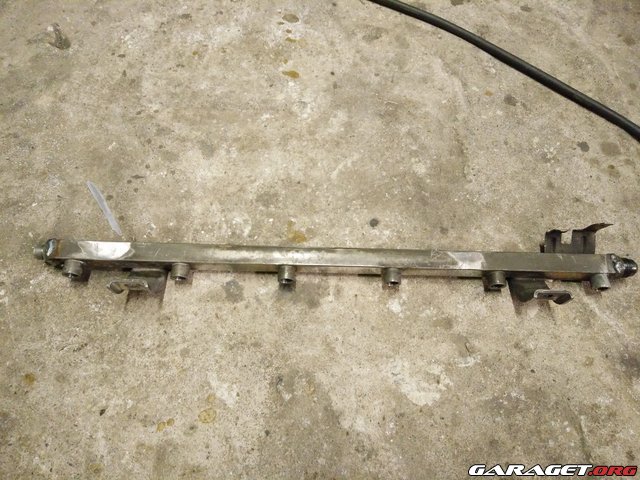

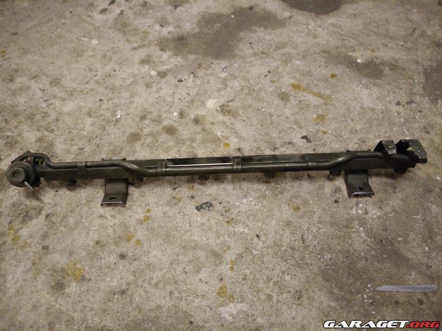

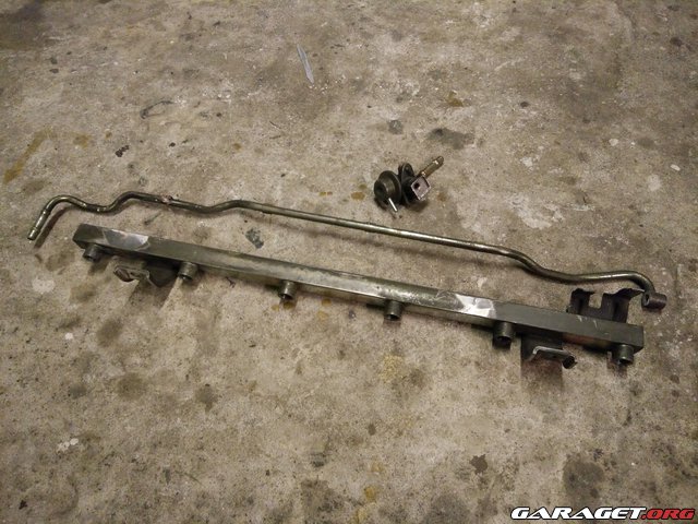

Dagens offer var fuelrailen (bränslebrygga låter så fult, så det blir swengelska), började med att kapa bort de onödiga bitarna (måste snart tömma metallskrothinken!).
https://www1.garaget.org/gallery/images/216/215461/215461-67e7e480f5c34397242ec3ebd7c743a0.jpg
https://www1.garaget.org/gallery/images/216/215461/215461-a1ccc3e107ba15c6e2faa7c56d8f67bb.jpg

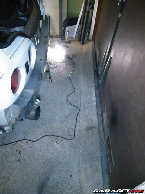

Kanske inte fått så mycket gjort i garaget senaste veckan, men har sökt bygglov för ett större garage (ungefär lika mycket plats framför bilen som bakom, gäller att dra in magen!).
https://www1.garaget.org/gallery/images/216/215461/215461-8596992232c0af0b84baff9fde1a4102.jpg

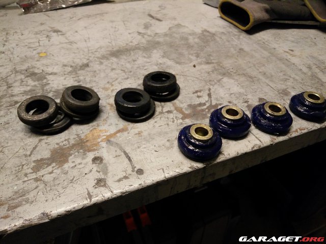

Hur som helst blev det en sväng in under bilen, nya bussningar till växellådsbalken! Var kanske dags..smile
https://www1.garaget.org/gallery/images/216/215461/215461-69a1ac5e52a8666b1d2be56c861b5237.jpg

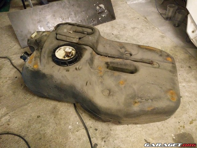

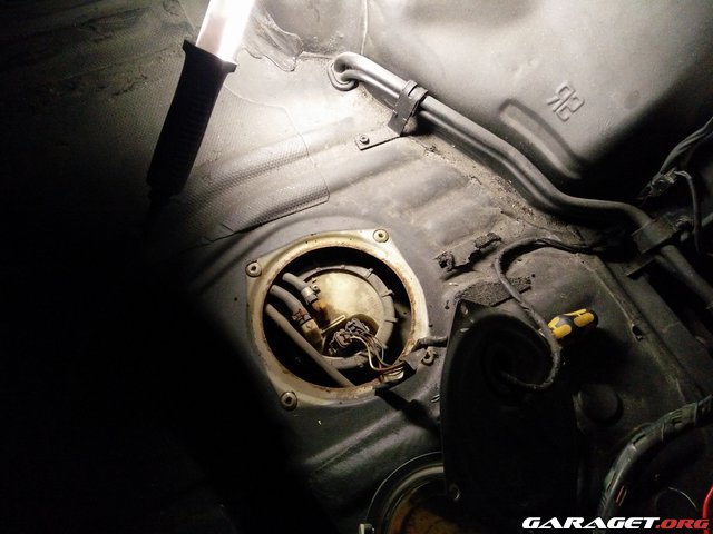

Öppna luckan, ta bort slangarna och sen kommer tanken ut!
https://www1.garaget.org/gallery/images/216/215461/215461-55825edbe37d1a712faa90fa0fcfae3c.jpghttps://www1.garaget.org/gallery/images/216/215461/215461-e3aeddc2e6c01693cb3cc528e3bc09dc.jpg

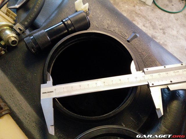

Sådär ja! Tror jag knäckt den stora nöten nu, nämligen hur jag ska få plats med en swirlpot utanför kupén/under bilen för att undvika sura miner big_smile
JAG MONTERAR DEN I TANKEN!
Lösningen känns så uppenbar i efterhand att jag knappt vågar nämna det.
Många fördelar som att den går att göra i tunnare gods och jag slipper slangar kors och tvärs, förutom huvudproblemet som var platsen. Blir lite drygt 2 liter vilket känns tillräckligt smile
Blir att jaga delar under morgondagen, stay tuned..

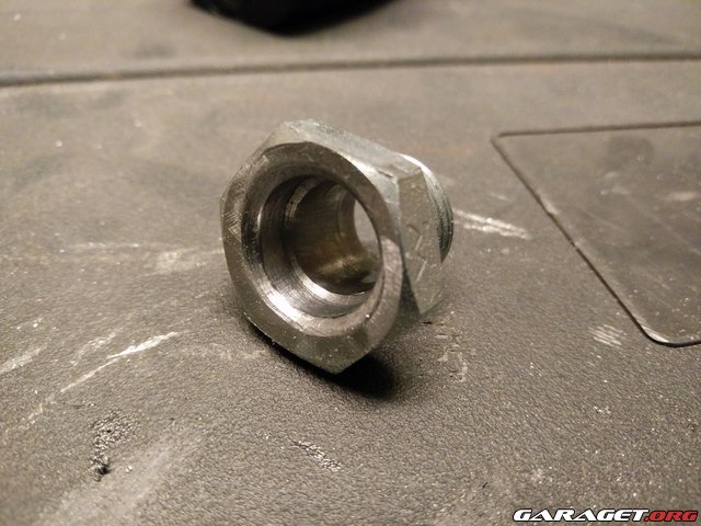

Det slutade med att jag behöver köpa en ny dumpventil... Kan vara bilens sätt att säga "GE UPP DEN DÄR ÖPPNA SKITEN NU!!", men hur som helst hittade jag en ganska stor spricka i den gamla HKS SSQV'n och såg framför mig hur den skjuts bort från insuget när turbosarna börjar ladda. Så nu blir det att köpa en vettig återcirkulerande dump smile

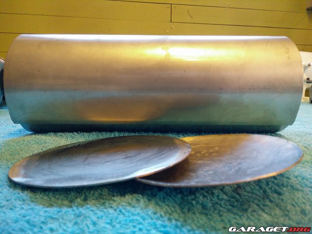

Jag lyckades åtminstone med mitt mål för torsdagen, och fick tag på material till den extra tanken, i tanken.
Blev även att beställa en ny lyftpump då det var originalpumpen som satt i, den var säkert bra för 22 år sen då den lämnade fabriken men nu får den gå i pension!
1mm rostfritt blir stadigt så det räcker och blir över, kämpade på med att göra botten kupad bara för att inse att den inte ryms då. Hunnit kapa ut en ny platt botten och nu väntar jag på lyftpump och lite annat smått för att göra färdigt för svetsning.
https://www1.garaget.org/gallery/images/216/215461/215461-3eca795b29eb6fee6f7cf5f2e671d29a.jpg
Här ska den då monteras, drygt 2 liter användbar volym låter ganska lagom wink
