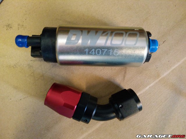

EDIT: Fått min lyftpump nu, trodde aldrig jag skulle säga det här om en bildel men den är rätt söt..roll
(AN10-koppling som storleksjämförelse)

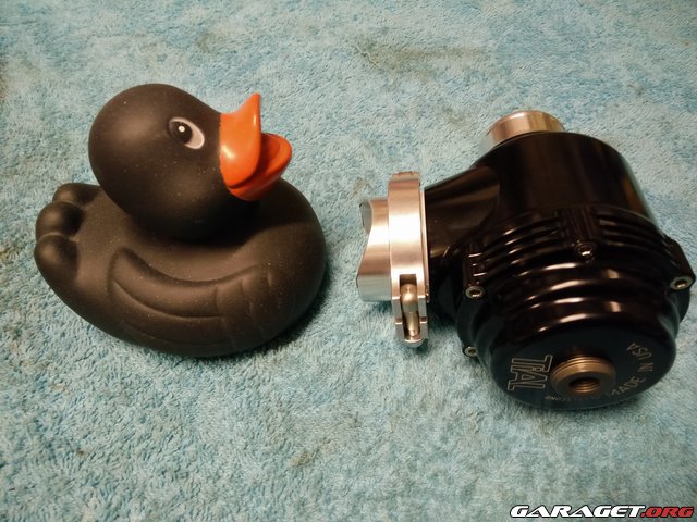

Då jag fortfarande klurar på hur jag ska lösa några "problem" med bränslesystemet så har jag passat på att göra andra saker, och när man får ett paket så blir det självklart högsta prio!
https://www1.garaget.org/gallery/images/216/215461/215461-023c28e60abce5b04632a681281506aa.jpg
Badanka som referens, det var en rejäl dumpventil i paketet!

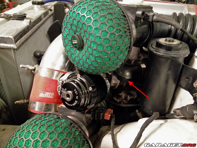

Tänkte lyckas få fast den på varma sidan av intercoolern då jag inte har mycket kvar av original återcirkulerande system, pilen pekar var luften ska ledas tillbaks och huven går INTE att stänga med dumpen där den är i bilden (svårt att svetsa fast flänsen i siliconslangen med)

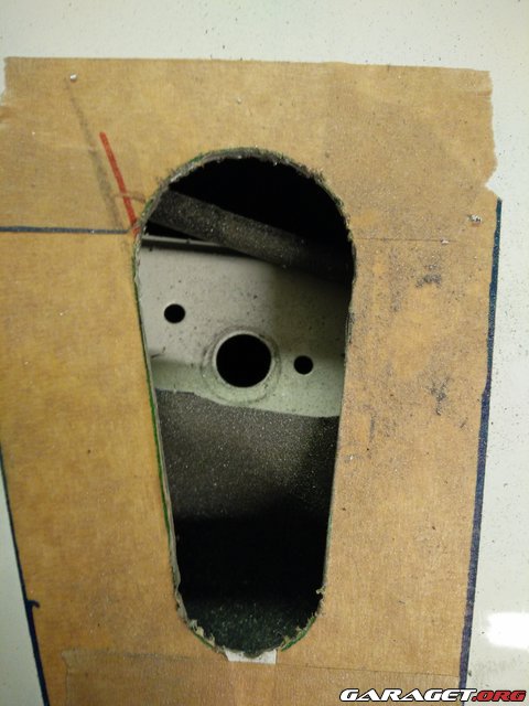

Blev även större hål i huven, bort med de gamla huvlåsen som öppnade sig själv! (väldigt spännande.. kört med buntband som låsning av låsen)

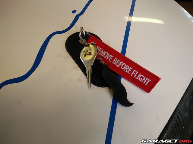

Sen så sitter de nya huvlåsen på plats, var mer nervös över att ta hål i huven än när jag lyfte toppen förra vintern...

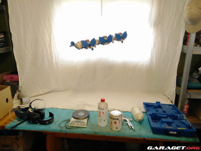

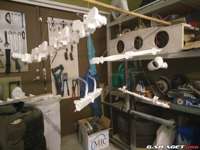

Fick upp temperaturen närmare 18 grader, så nu är det lönt att försöka lacka grejerna!
Fått på lite washprimer i min lackbox (med mycket fantasi så kanske det är en).
https://www1.garaget.org/gallery/images/216/215461/215461-2b15c1a81671301b68157689f864508f.jpg
Det ska få härda ett tag till och sen är det dags för färgen, inte varit så flitig senaste veckorna och sämre på att ta kort så det här får duga som livstecken. Känns som om jag ligger lika efter i planeringen som vanligt roll
