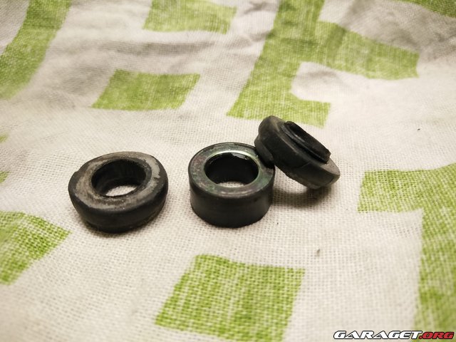

Såja! Haft lite fredagmys i garaget, mest småsaker som alltd men kom ihåg att ta en bild på två av de gamla "gummibussningarna" som var hårdare än en bakelitratt! Ny mjuk sak i mitten.

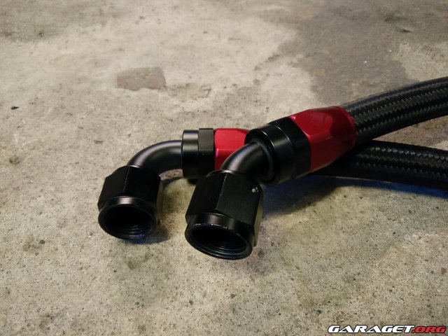

Även fått tummen ur röven och gjort färdigt slangarna och inkopplingen av oljekylaren, AN10 godis cool

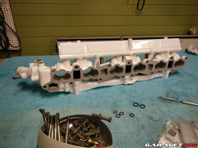

Sen ett litet bevis på att färgen hamnade där den skulle! Känslan när man får ta bort maskeringen från en nylackad del...big_smile
(japp, delarna jag polerade tidigare i vintras blev lackade i samma vita färg som bilen)
https://www1.garaget.org/gallery/images/216/215461/215461-0e16a4acf57bf7a2360e0293309616a7.jpg

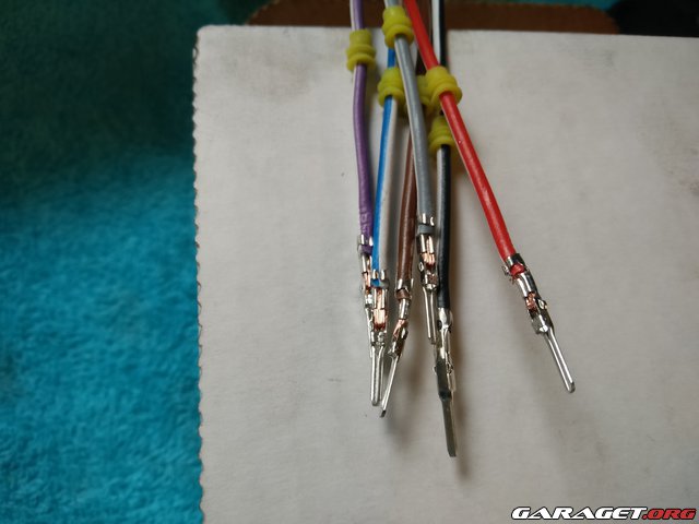

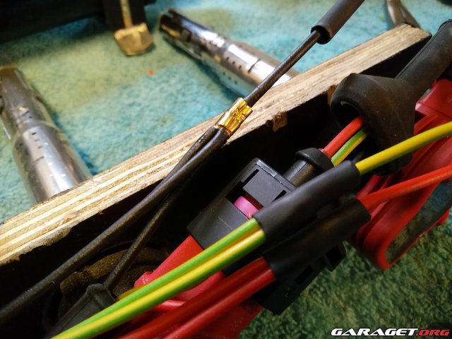

Fått färdigt kabelhärvan till dom och använt hälften av färgerna från kabeln jag slaktade tidigare! Det blev bara detaljbilder men det kommer bättre sen smile

Krympslang med lim över alla förgreningar med, här vill jag inte få problem!

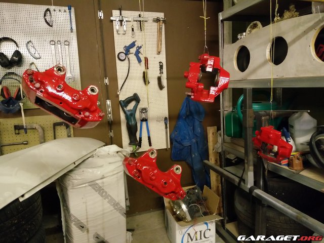

Färgen betedde sig skitkonstigt på bromsoken och gled som isär där det var penseldrag, provade dölja det med vanlig röd bromsfärg men misstänker att sprayburken blivit för gammal. Det hade inte torkat på flera dagar vilket ledde till att jag gjorde dom permanent smutsiga då jag tog i dom.
Det värsta av allt är att färgen satt riktigt bra! Men idag fick jag bort den gamla nya färgen och målade om dom på nytt! Vet inte om jag vågar kolla hur det blev.

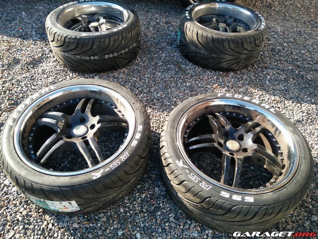

De nya däcken sitter på fälgarna och däckpennan har fått göra sitt!

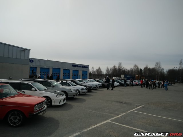

Dagen började med att mötas för att åka samtidigt till vårträffen, lyckades få med nästan alla bilar på en bild!

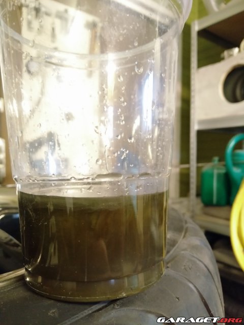

Bilden på en del av den gamla bromsvätskan som jag glömde tidigare, det var nog dags för byte!

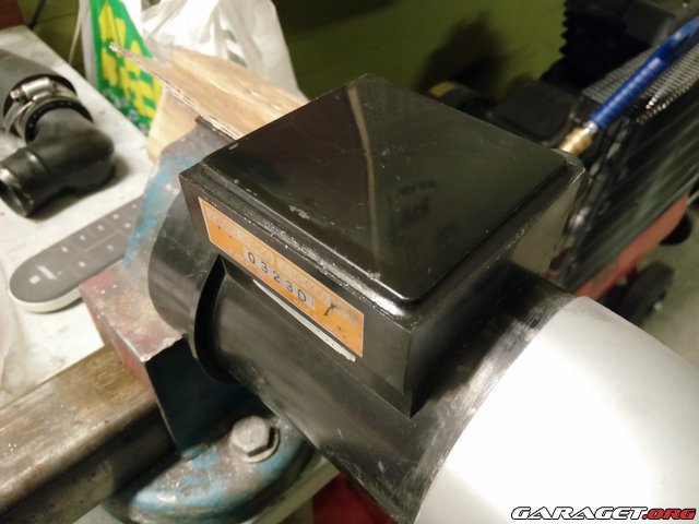

En av de "nya" luftmassemätarna var öppnade och lagade av någon tidigare ägare, satt både blå och orange tätning på den och så går det inte att ha det!

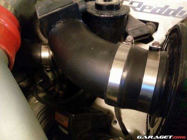

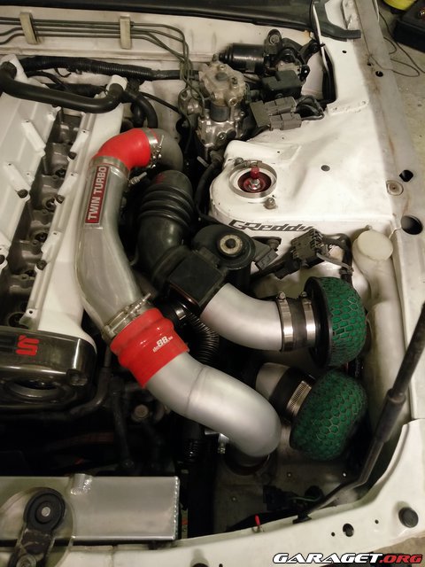

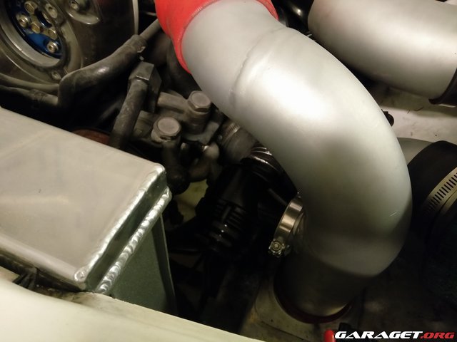

Börjar snart vara färdigt på insugssidan, rören mellan LMM & filter ska bli svarta (fick slut färg) för att smälta in bättre med gummit och sen lutar det åt att glasblästra det stora twin turbo röret med.
https://www1.garaget.org/gallery/images/216/215461/215461-d6608dcac4e0ab88257509fb01298bca.jpg

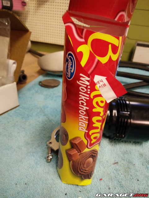

Nåja, varit i garaget och ätit kakor ikväll med!
https://www1.garaget.org/gallery/images/216/215461/215461-f1df0b739048bb35cda9cc6ba9af89c2.jpg
Fått färg på rören till luftfiltrena, ganska nära samma nyans som det svarta gummit, jag är nöjd smile
https://www1.garaget.org/gallery/images/216/215461/215461-9763ee30b3621d0803a4c44df677bef5.jpg

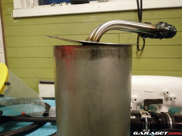

Sen har jag nästan fått ihop catchtanken, locket slog sig "lite" men det går att bryta till. Gav upp för kvällen när jag inte hittade gängtappen neutral Kommer mer bilder om någon är intresserad? Var dålig på att fota som vanligt.
